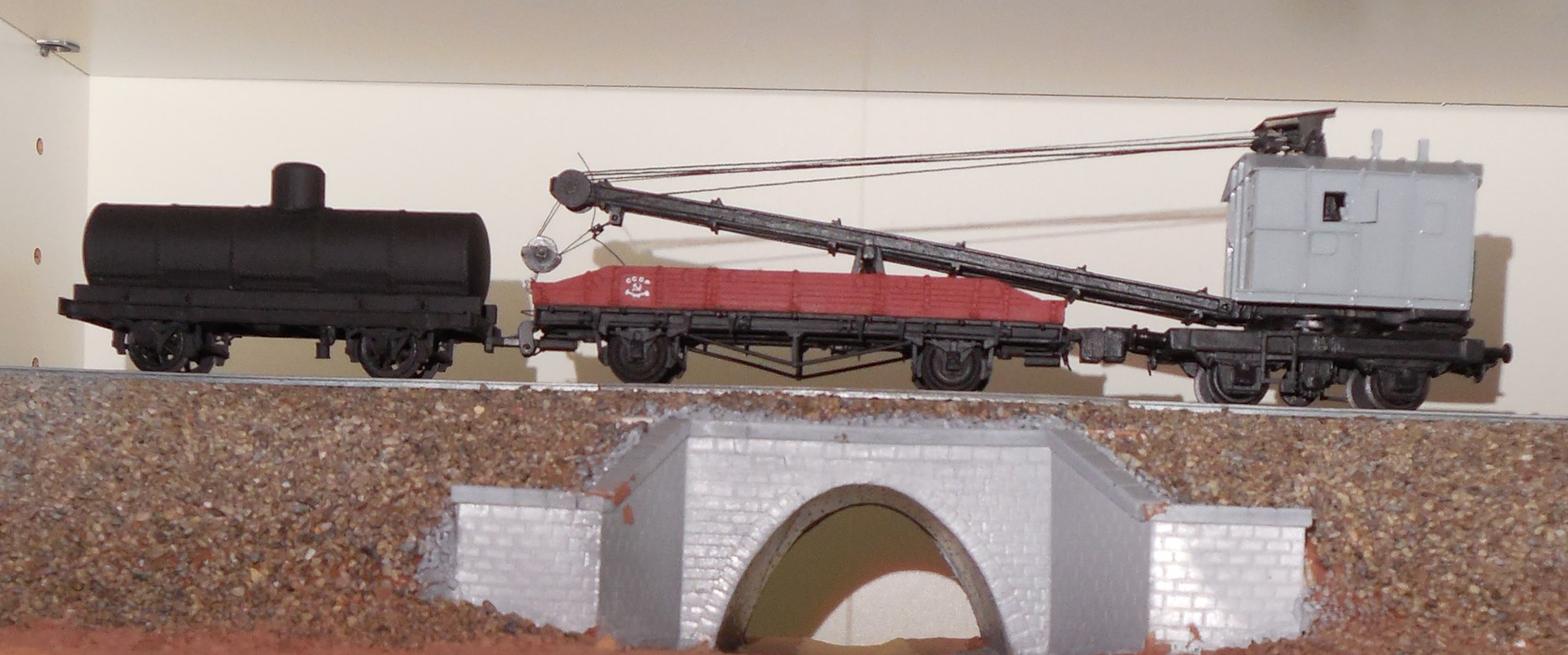

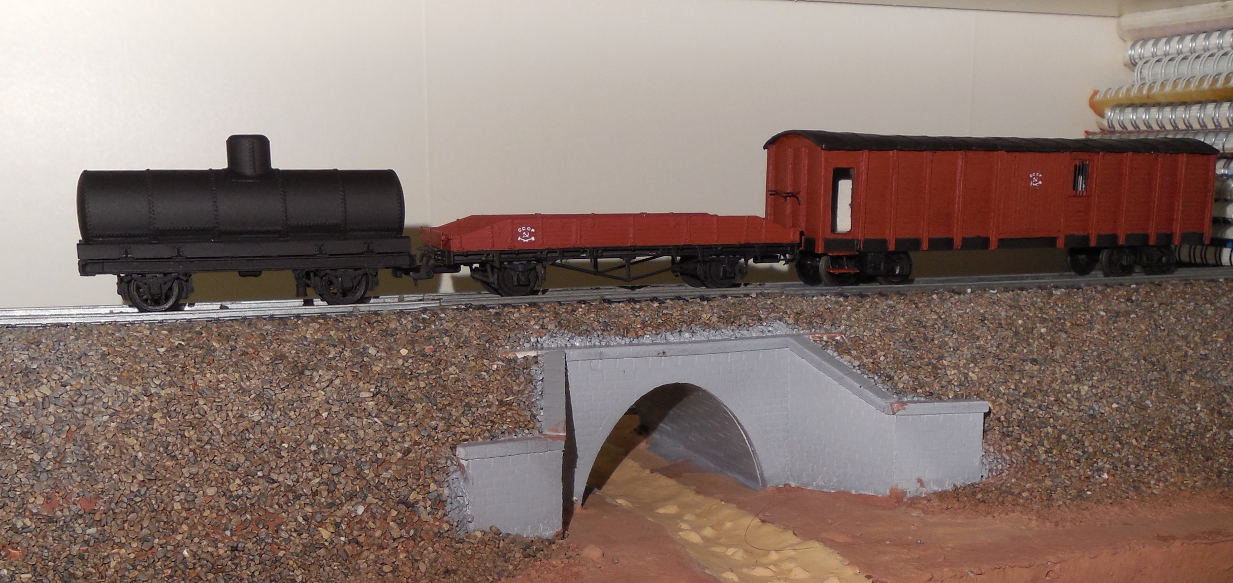

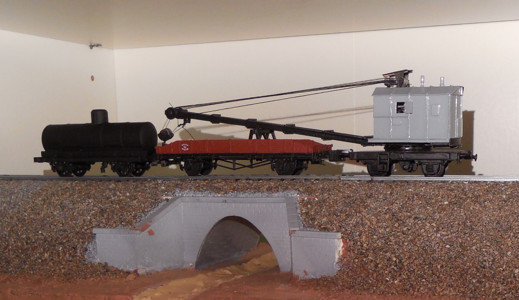

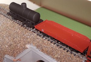

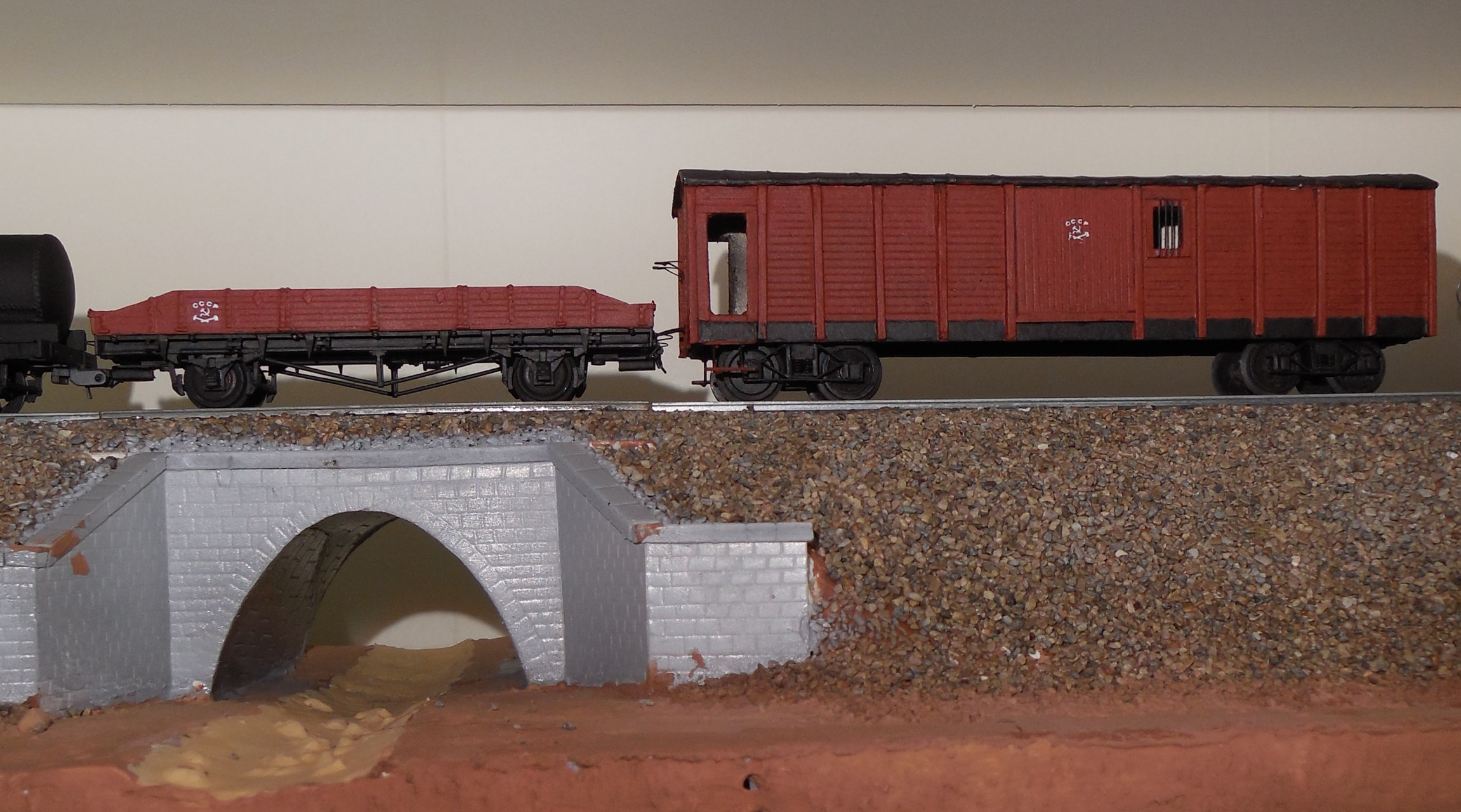

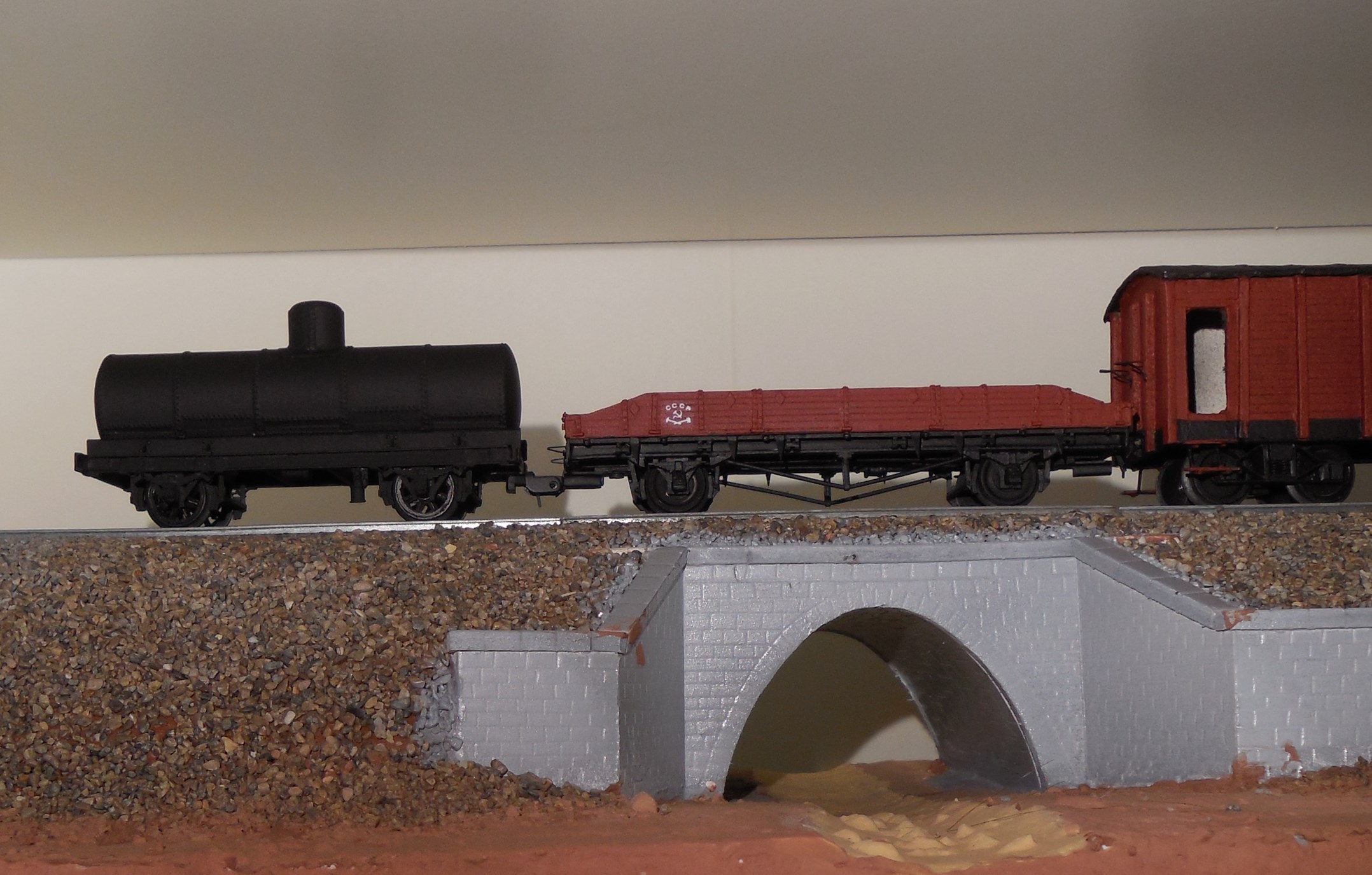

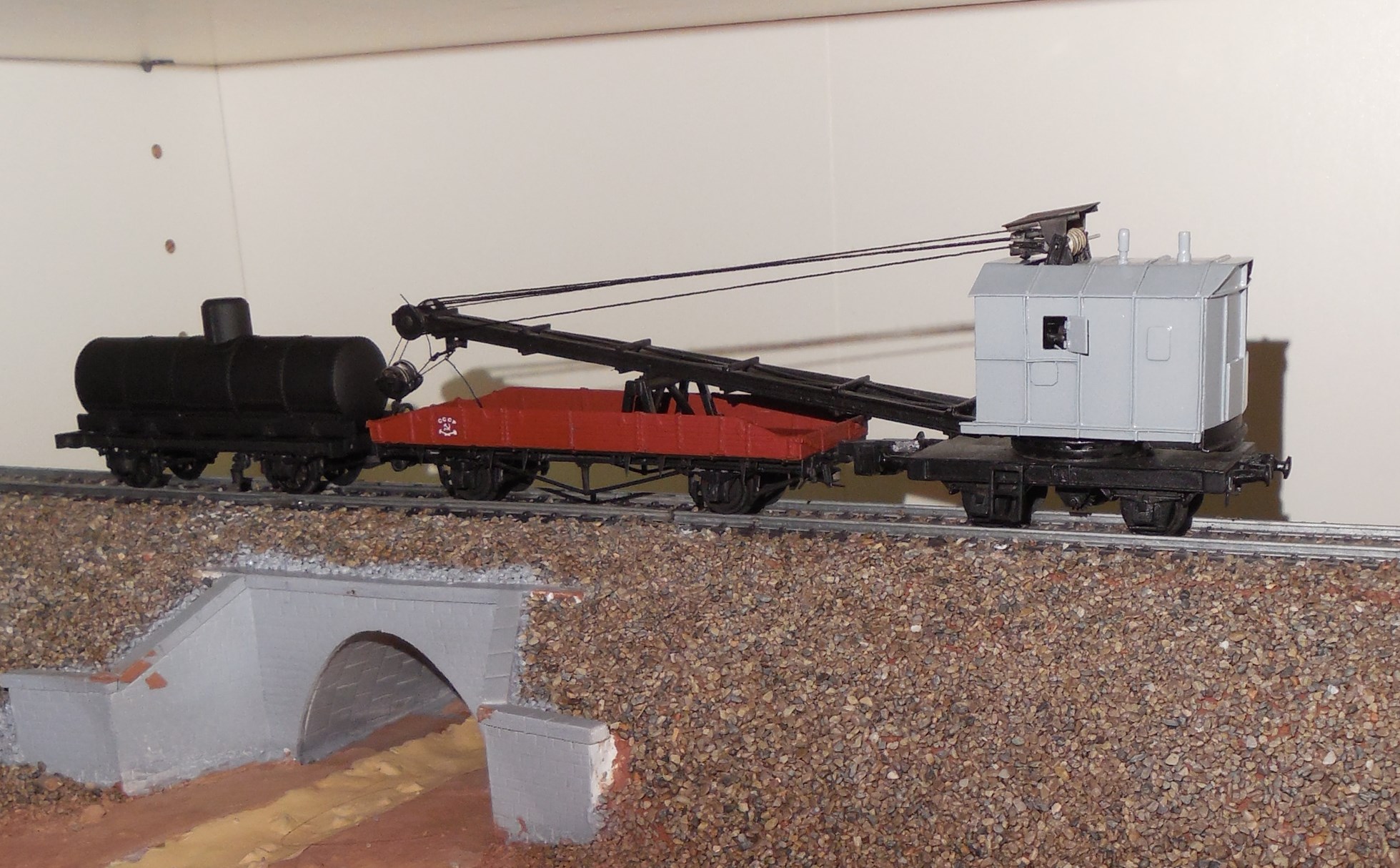

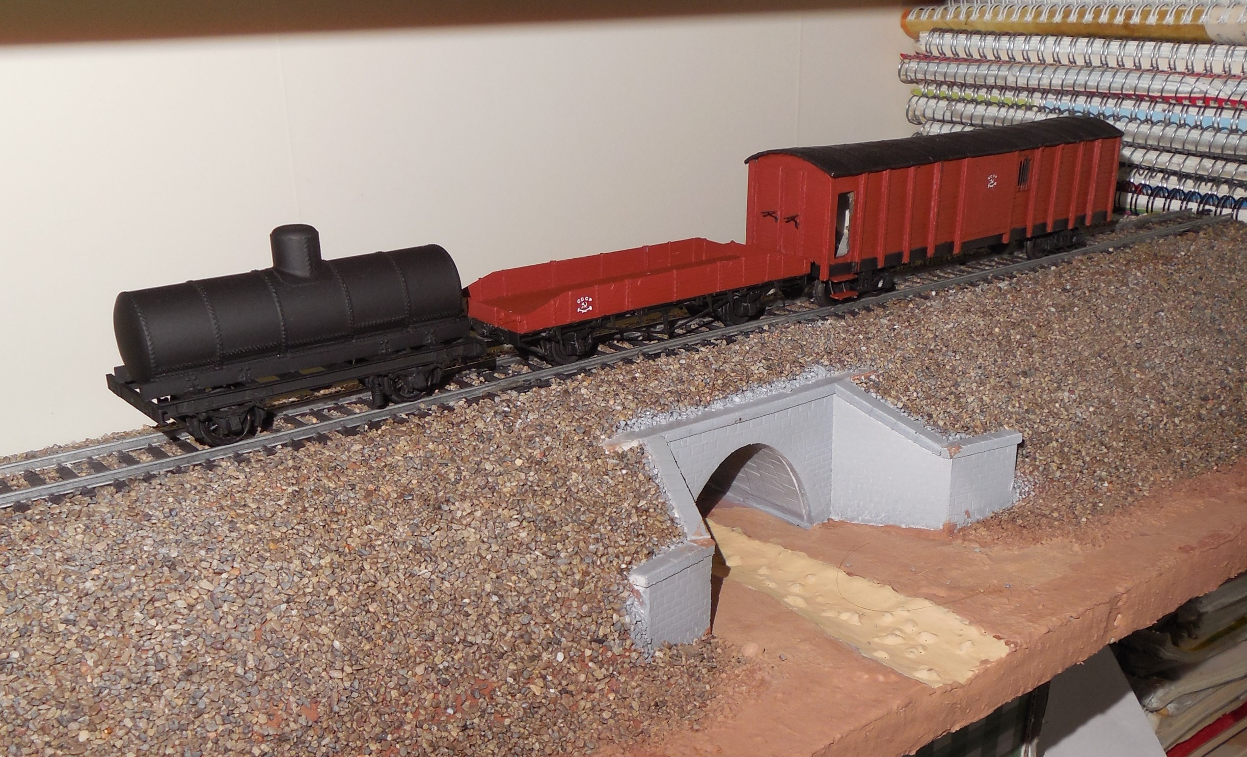

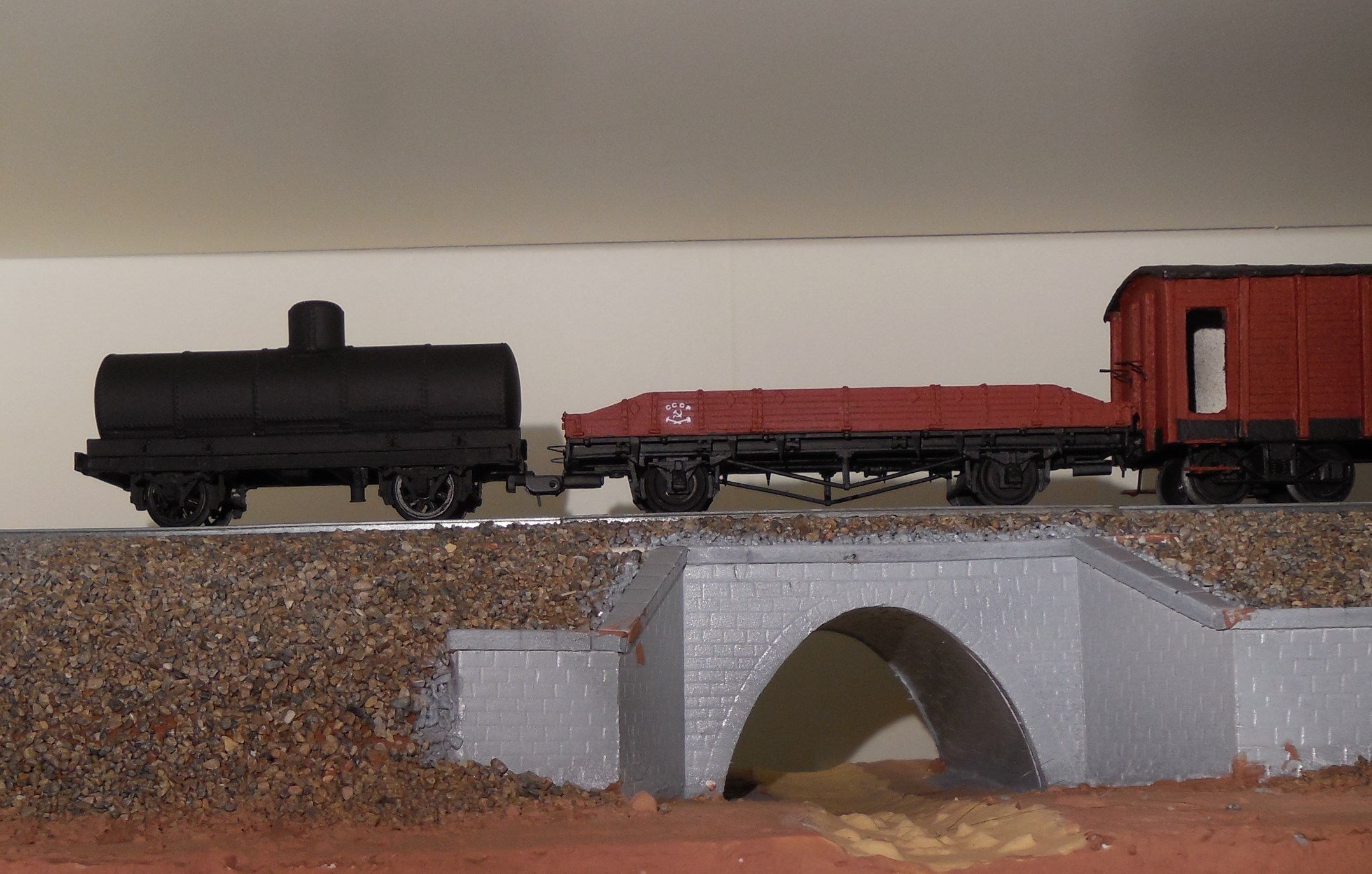

одним модулем не ограничусь ;) будут еще тупички под поделки.
artem_b
Повідомлень: 364
Имя: Artem
Has thanked: 118 times
Been thanked: 240 times
Re: Поделки/самоделки М1/87
Повідомлення artem_b »

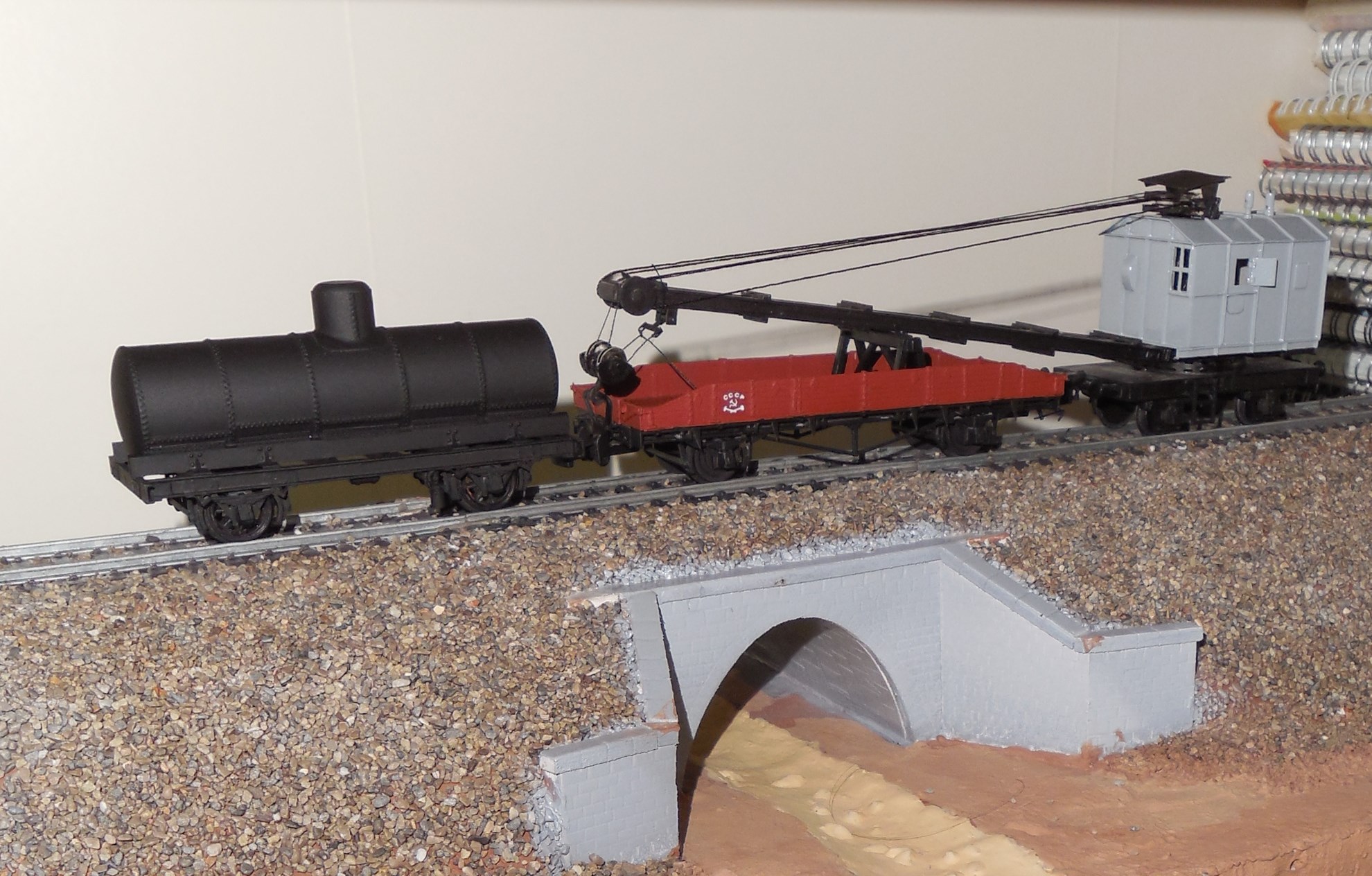

Это там ЭП200 выглядывает или просто показалось? ;)
artem_b писав:Это там ЭП200 выглядывает или просто показалось? ;)
походу вот это viewtopic.php?f=46&t=323&start=100#p10689

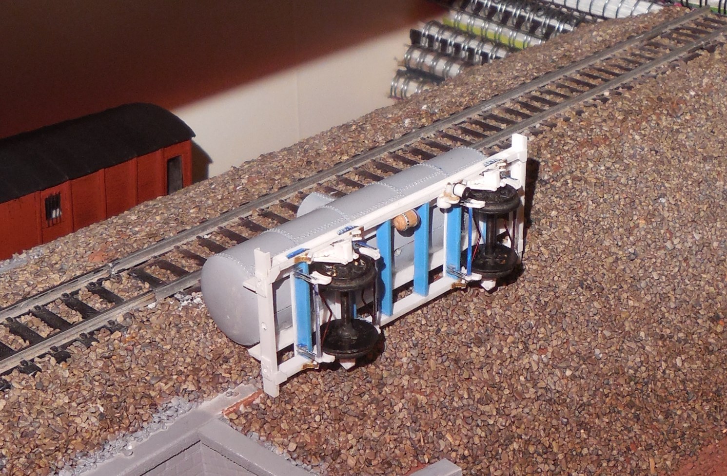

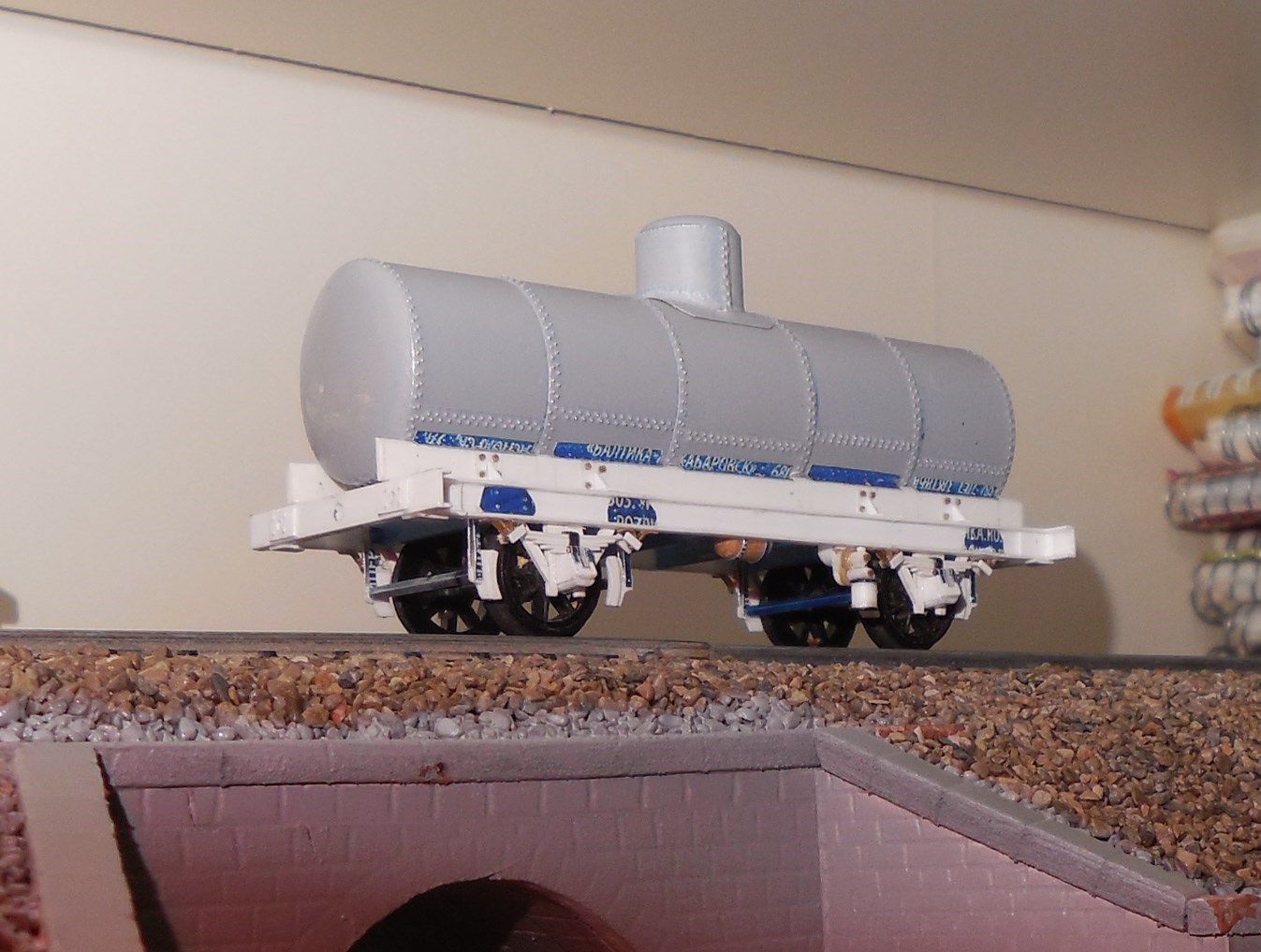

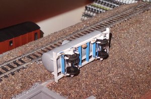

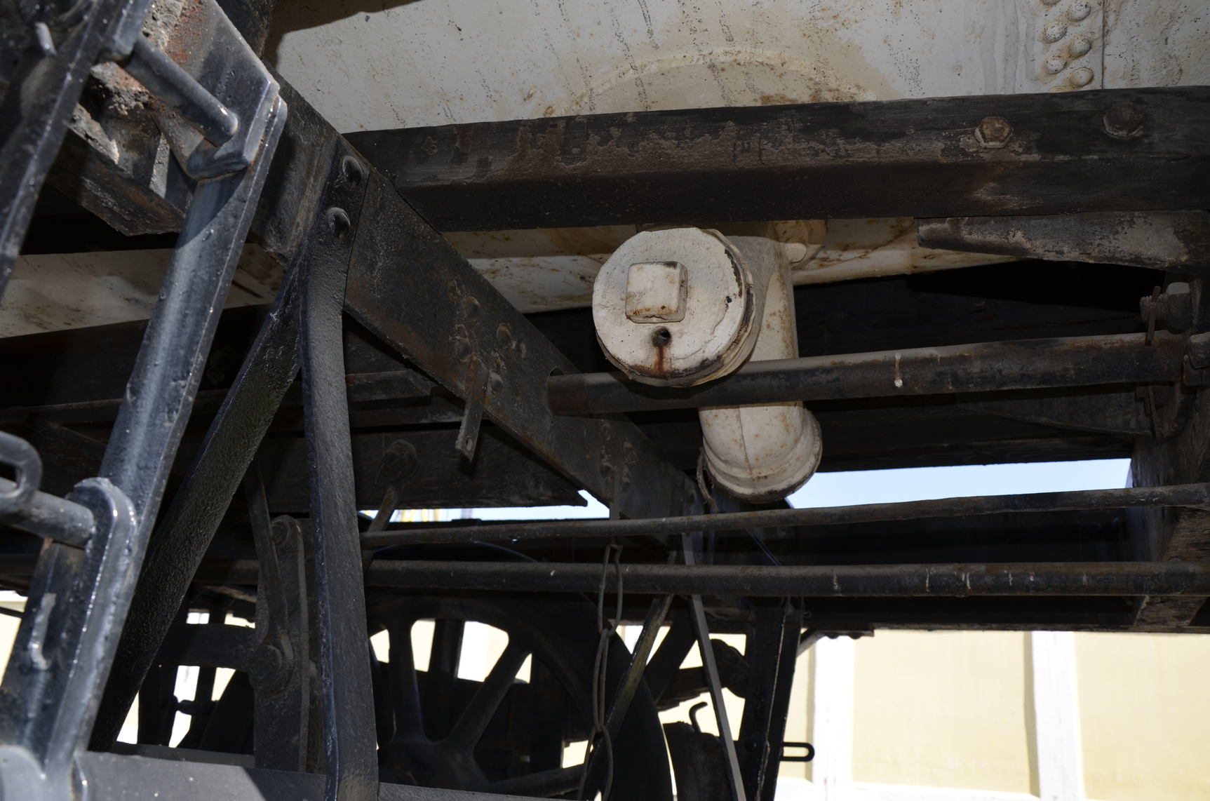

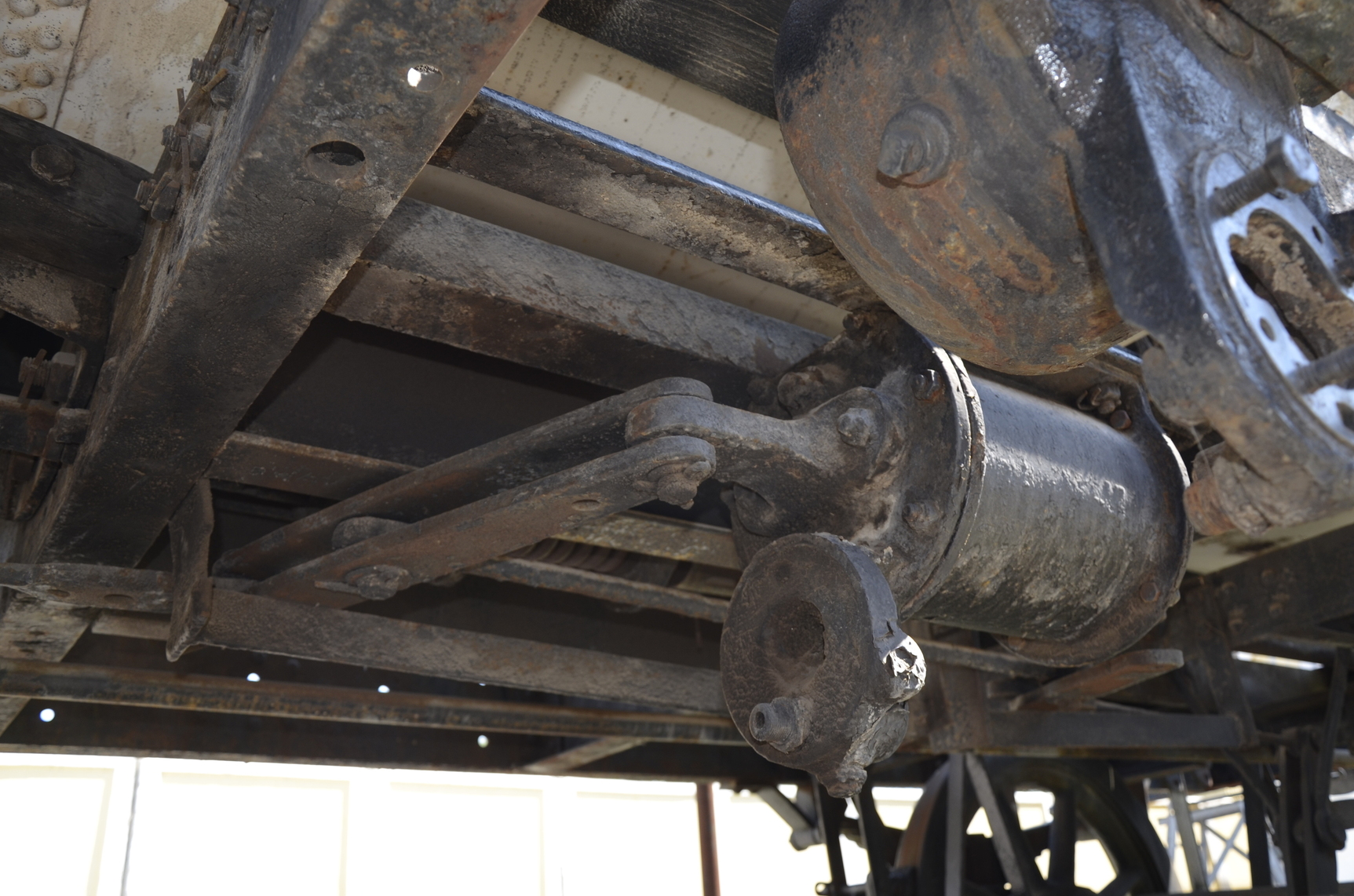

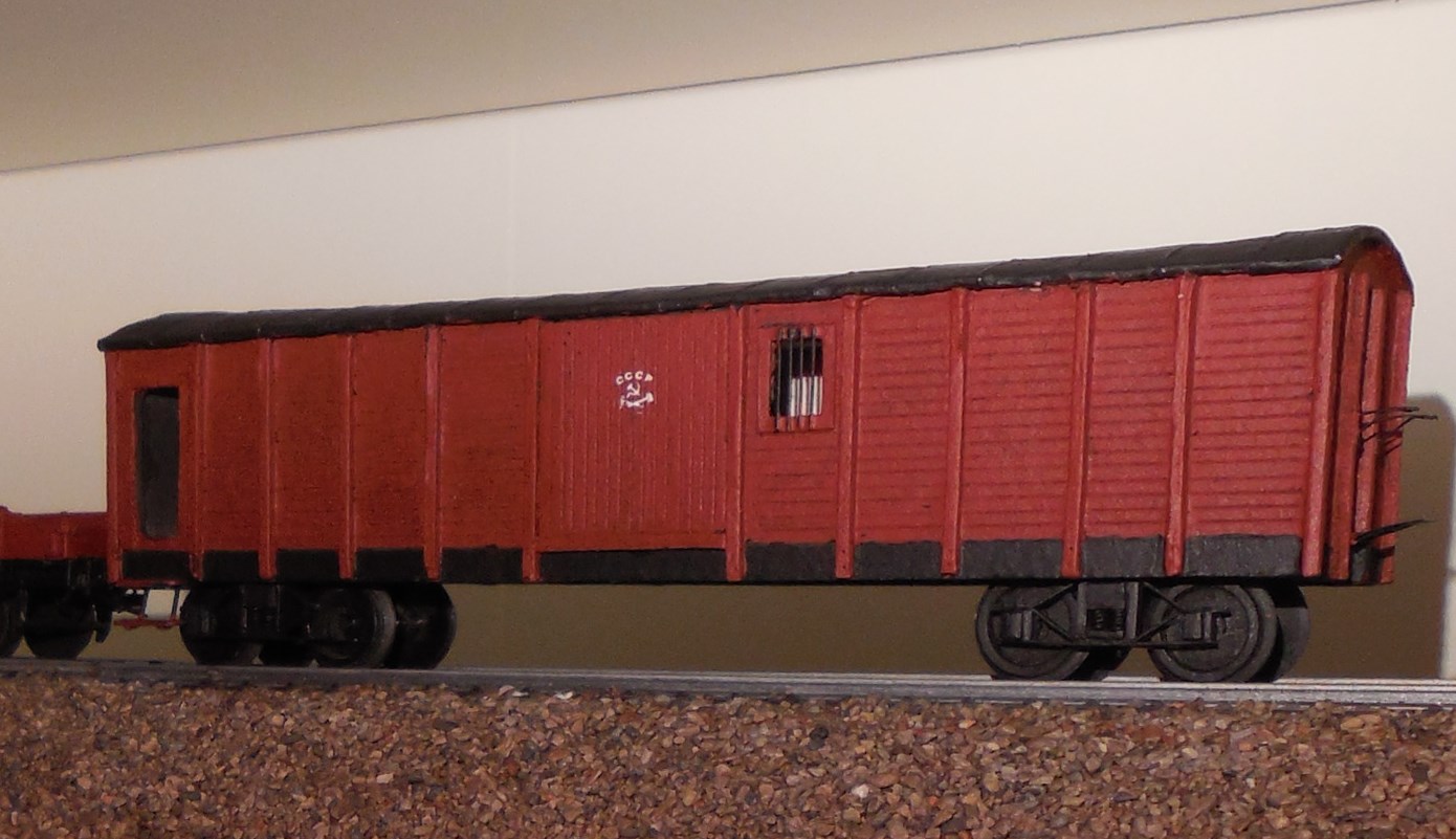

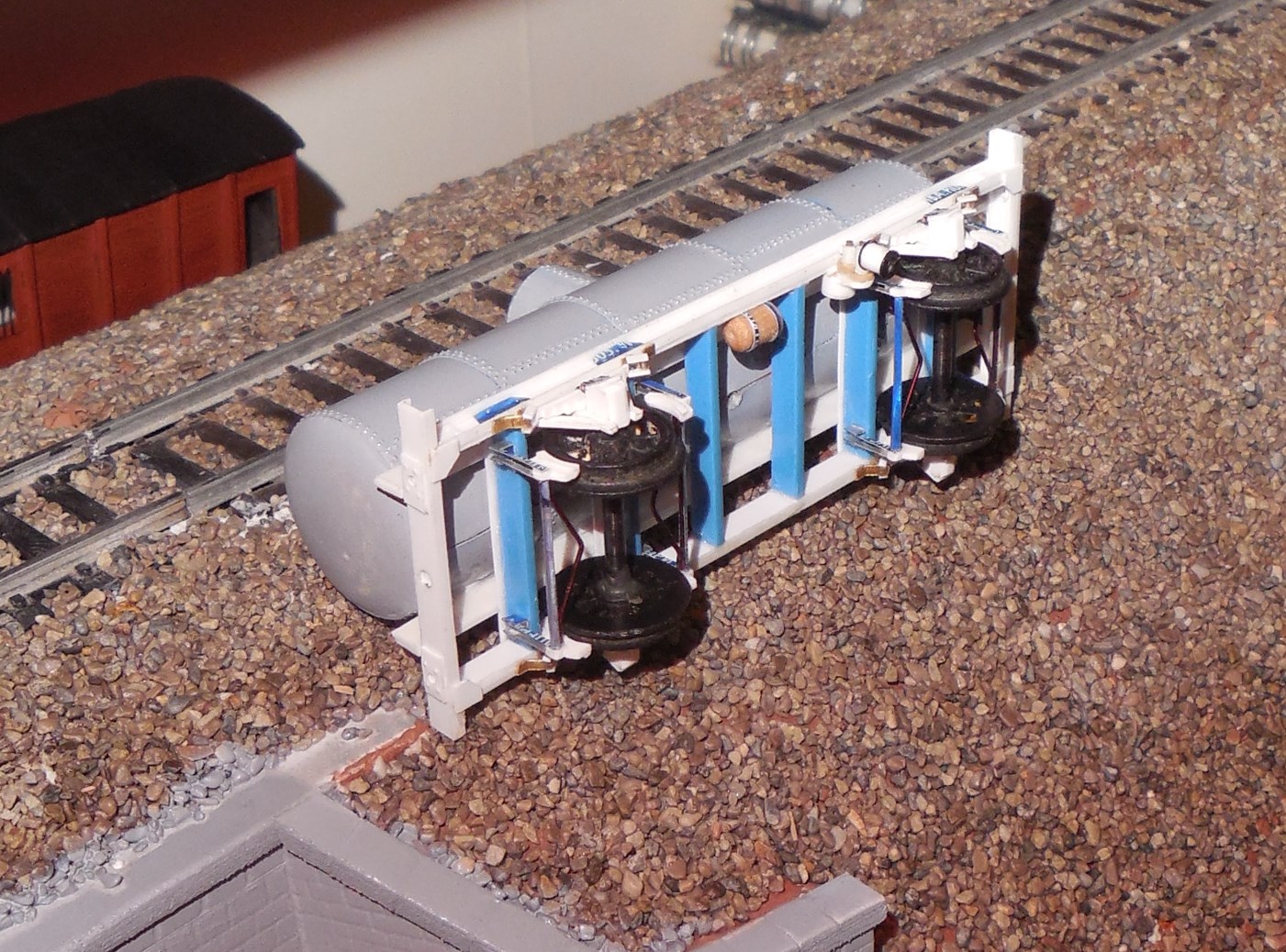

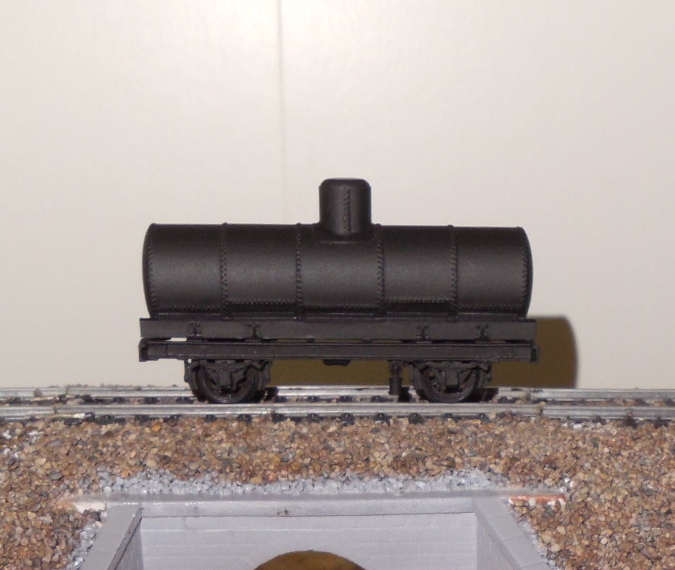

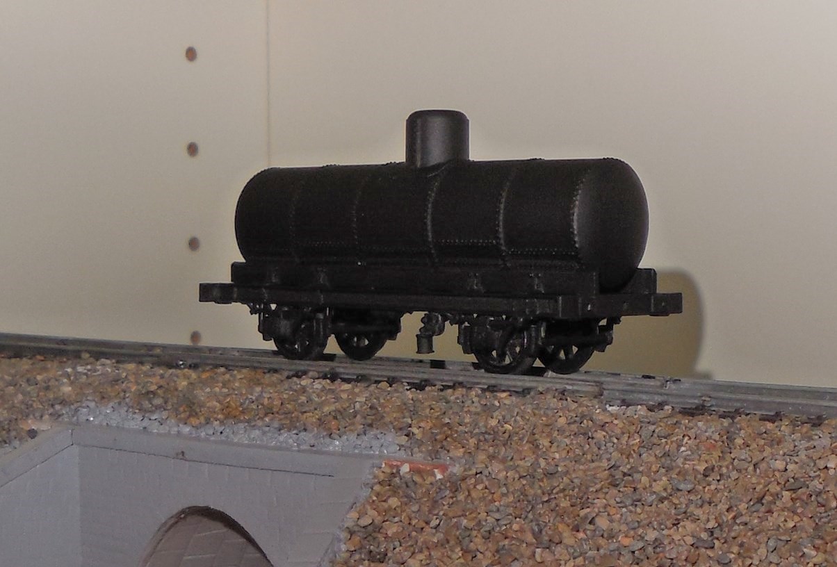

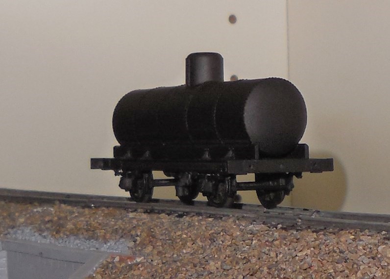

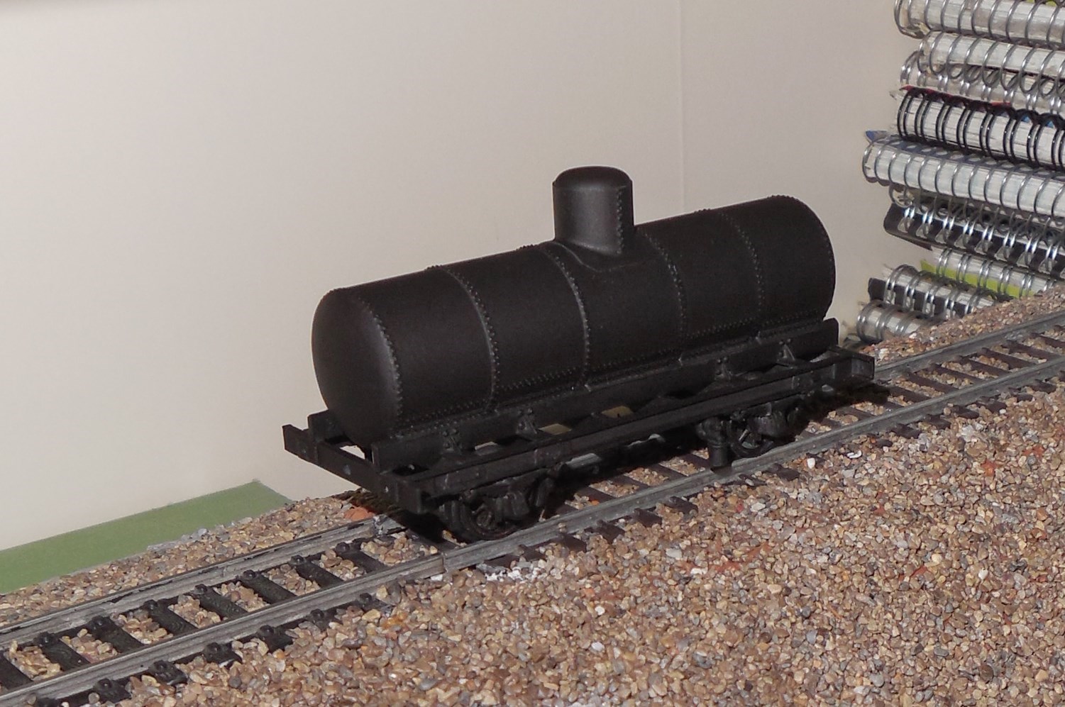

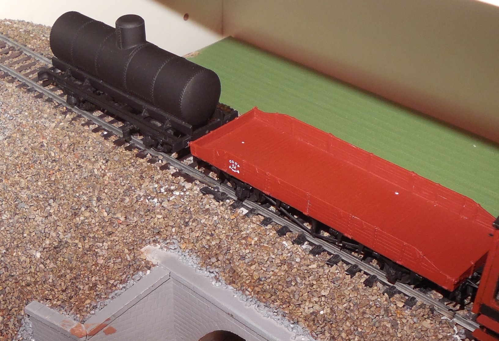

Колодки+триангели, бак воздуха и воздухораспределитель, пока все... ;)
Востаннє редагувалось 29 листопада 2017, 01:31 користувачем Артем Д, всього редагувалось 1 раз.

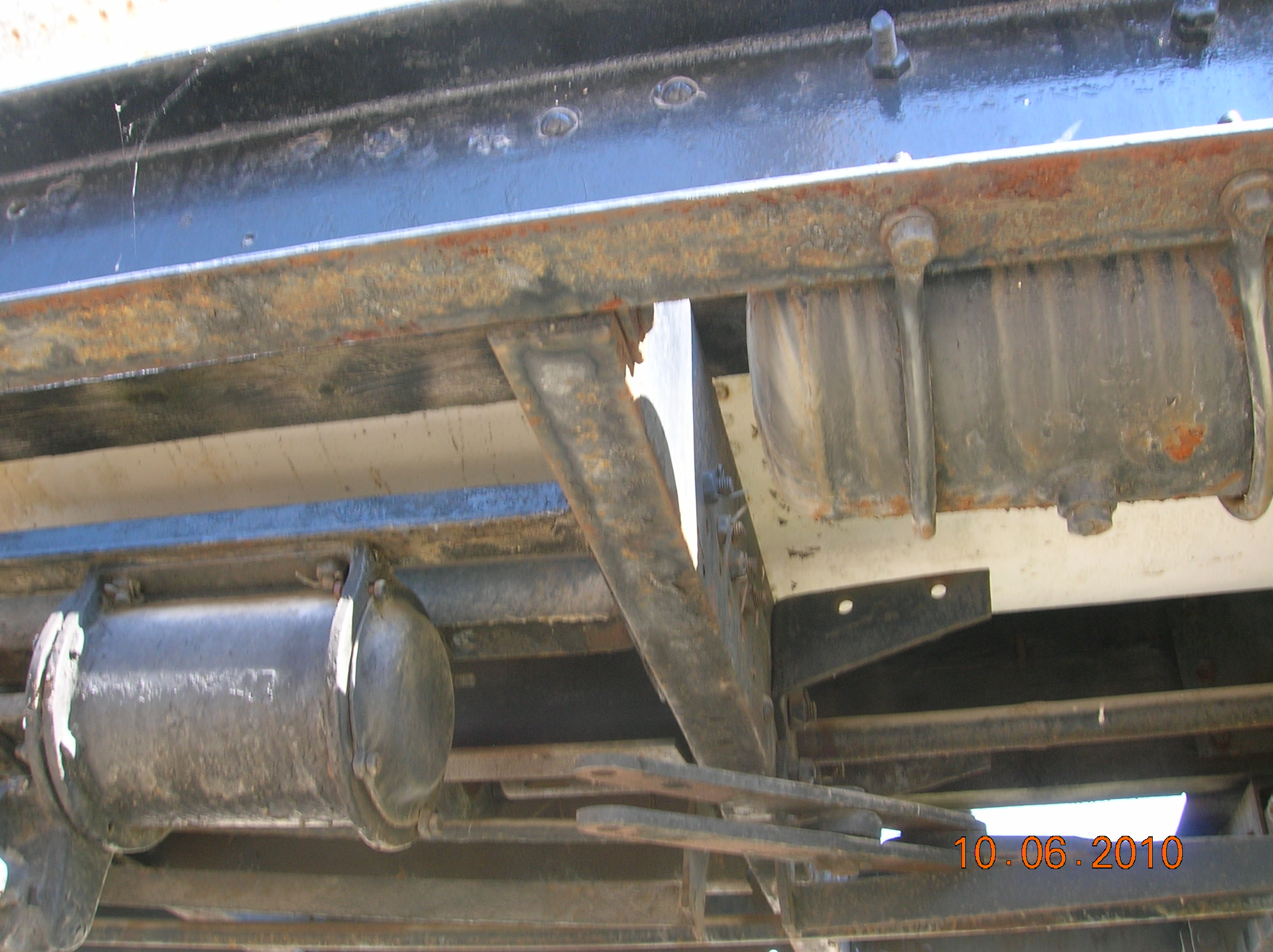

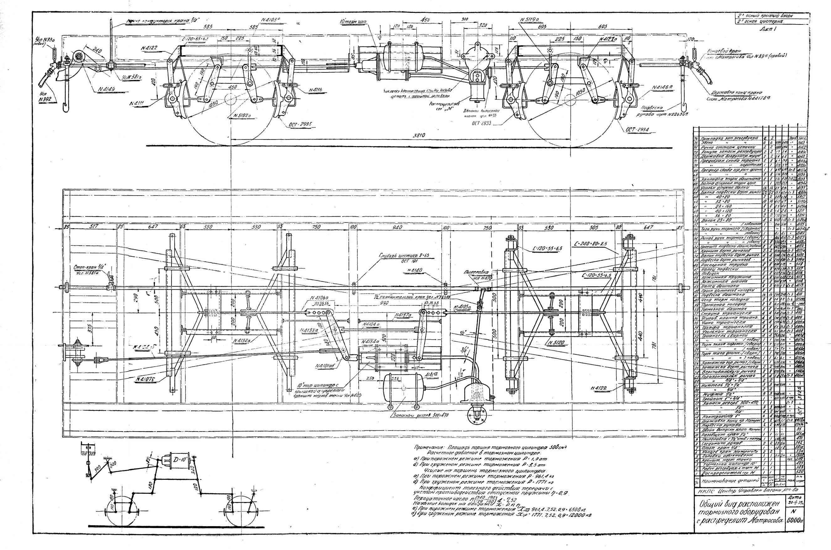

Если честно то не могу до сих пор понять устройство подрамного, можешь немного прояснить?
Повідомлень: 508
+ Масштаб Н0 - 1:87.

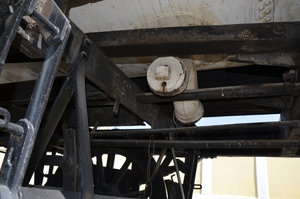

Повідомлення Артем Д »

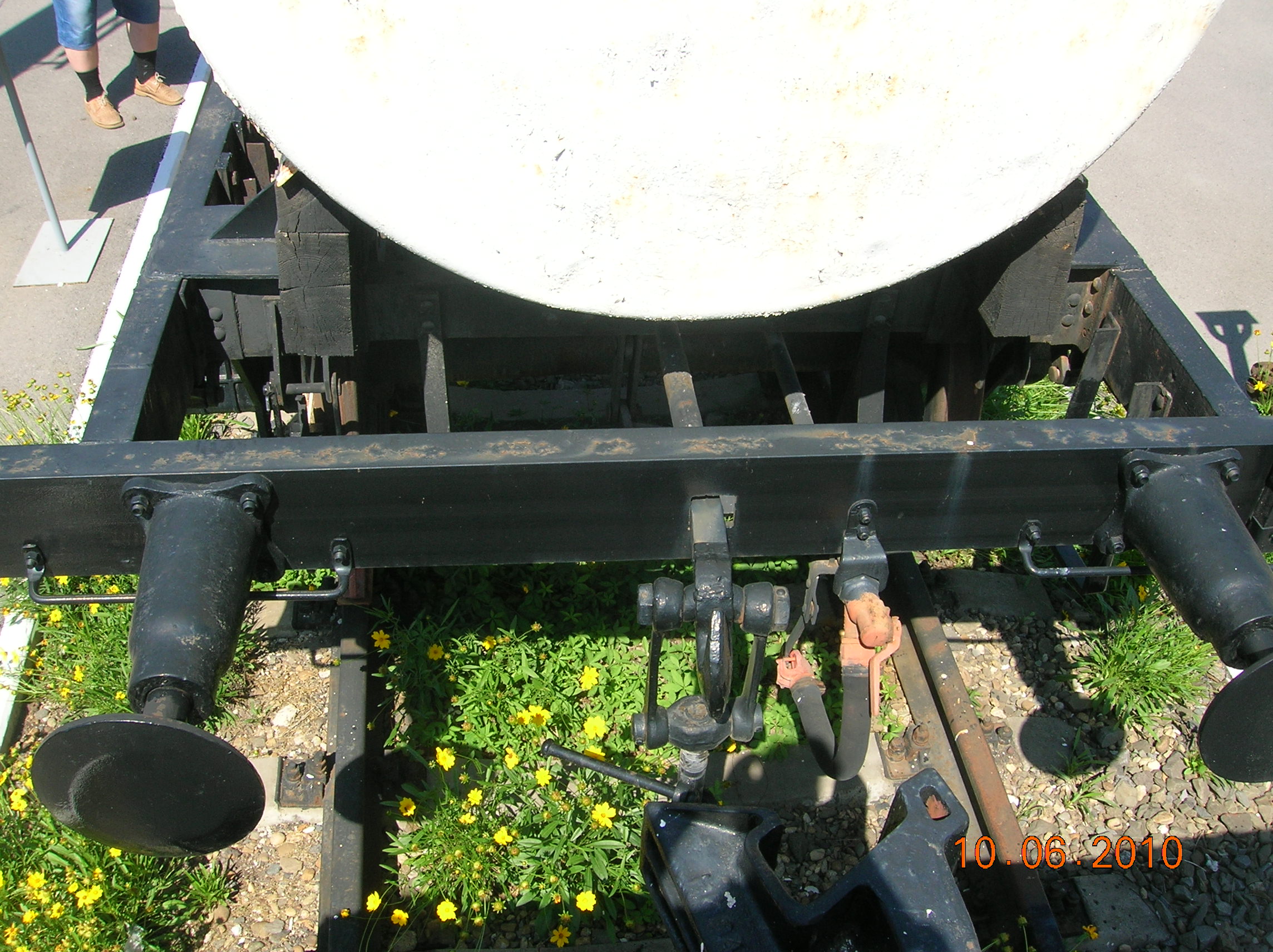

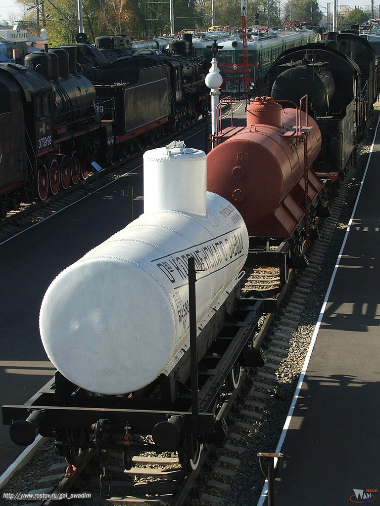

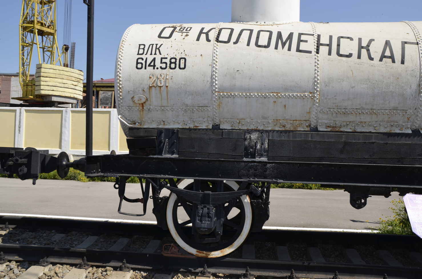

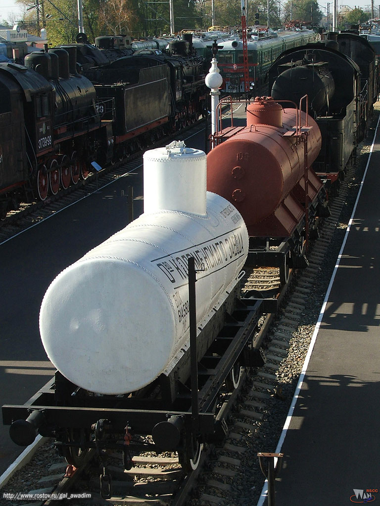

Вот схема автотормозов, цистерна у меня прошедшая модернизацию под аналогичную конфигурацию.
фото прототипа в МЖТ Ростова
Повідомлень: 6270
Has thanked: 1468 times
Been thanked: 3108 times

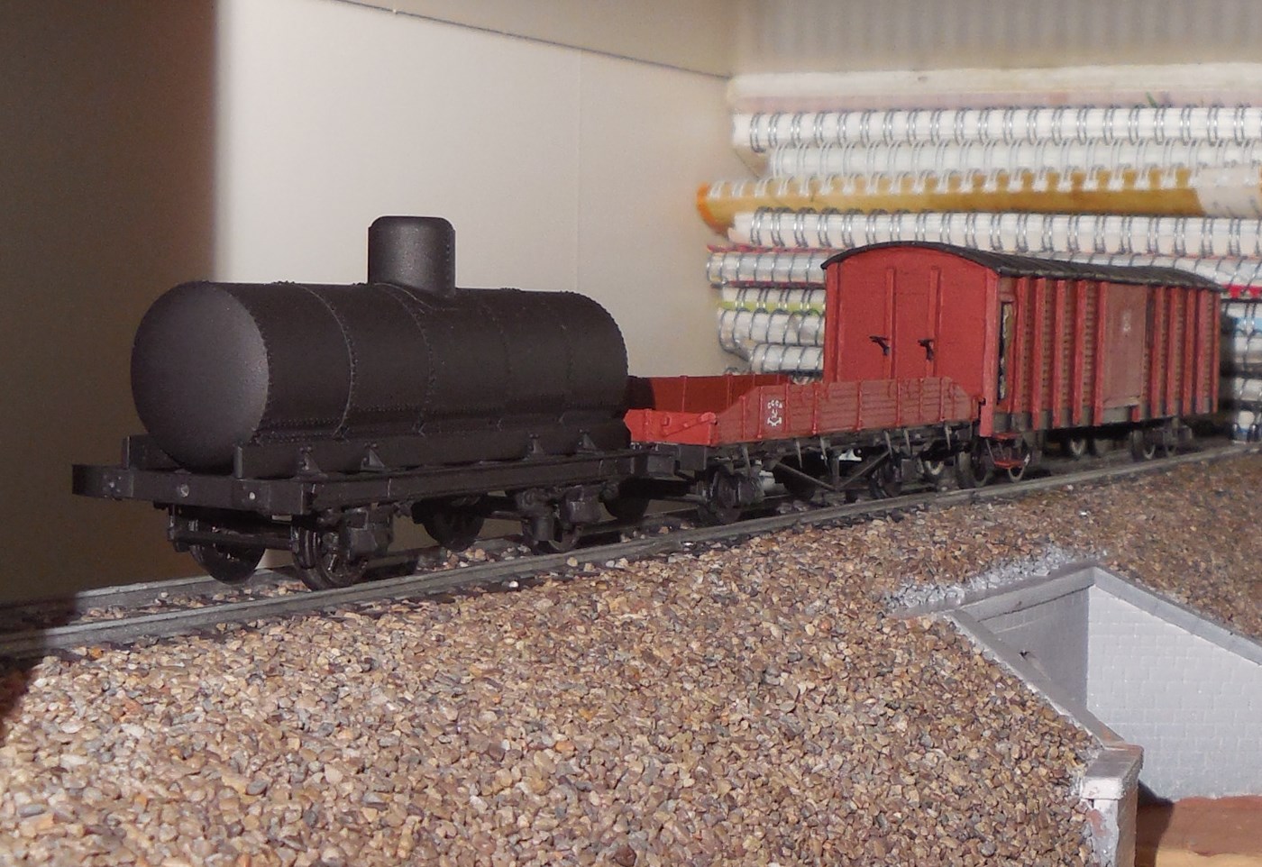

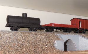

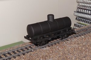

Превосходно детализируется! :roll:

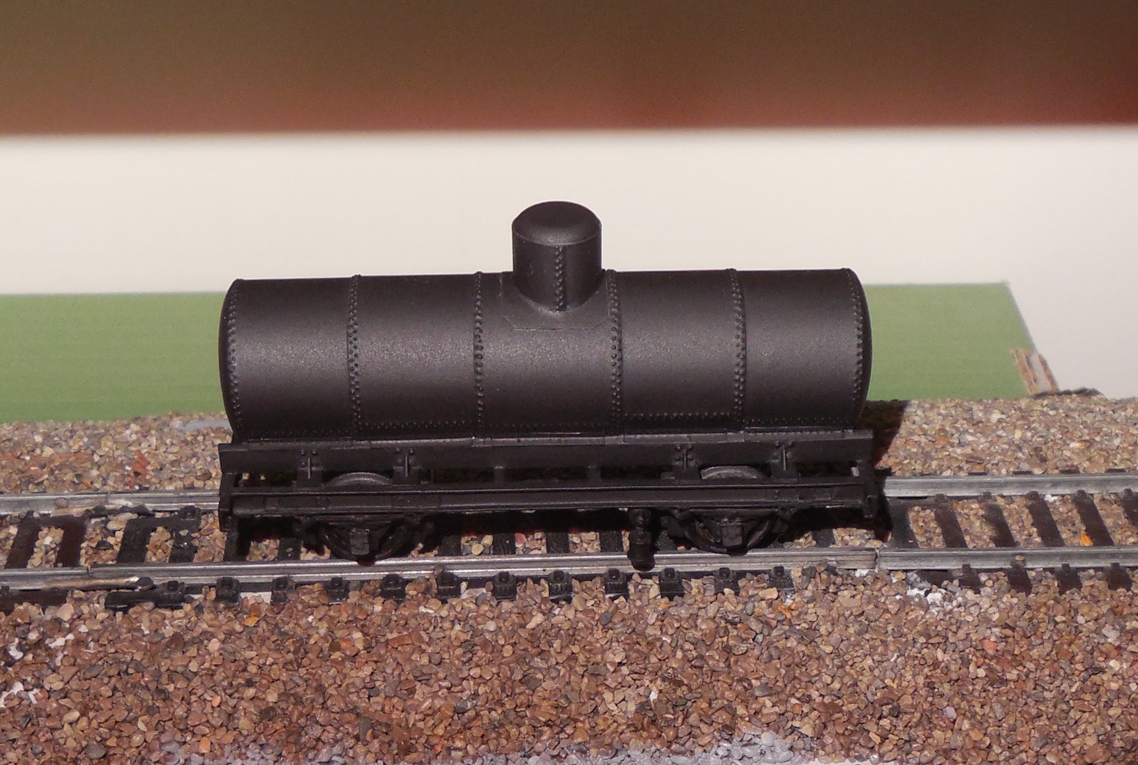

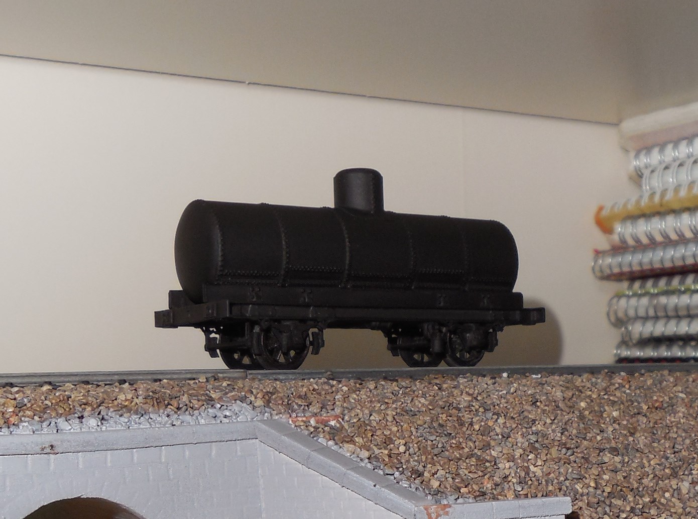

Как и чем клеится пивная жесть?
Заклепки под баком на продольных лежнях это как выполнено?
Повідомлень: 508

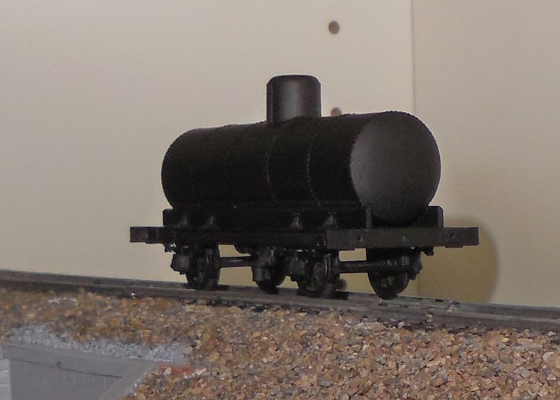

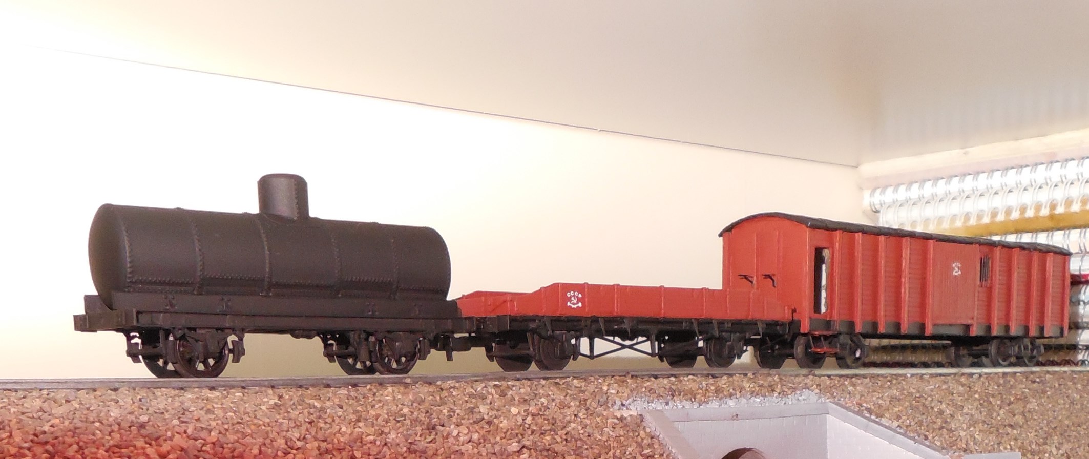

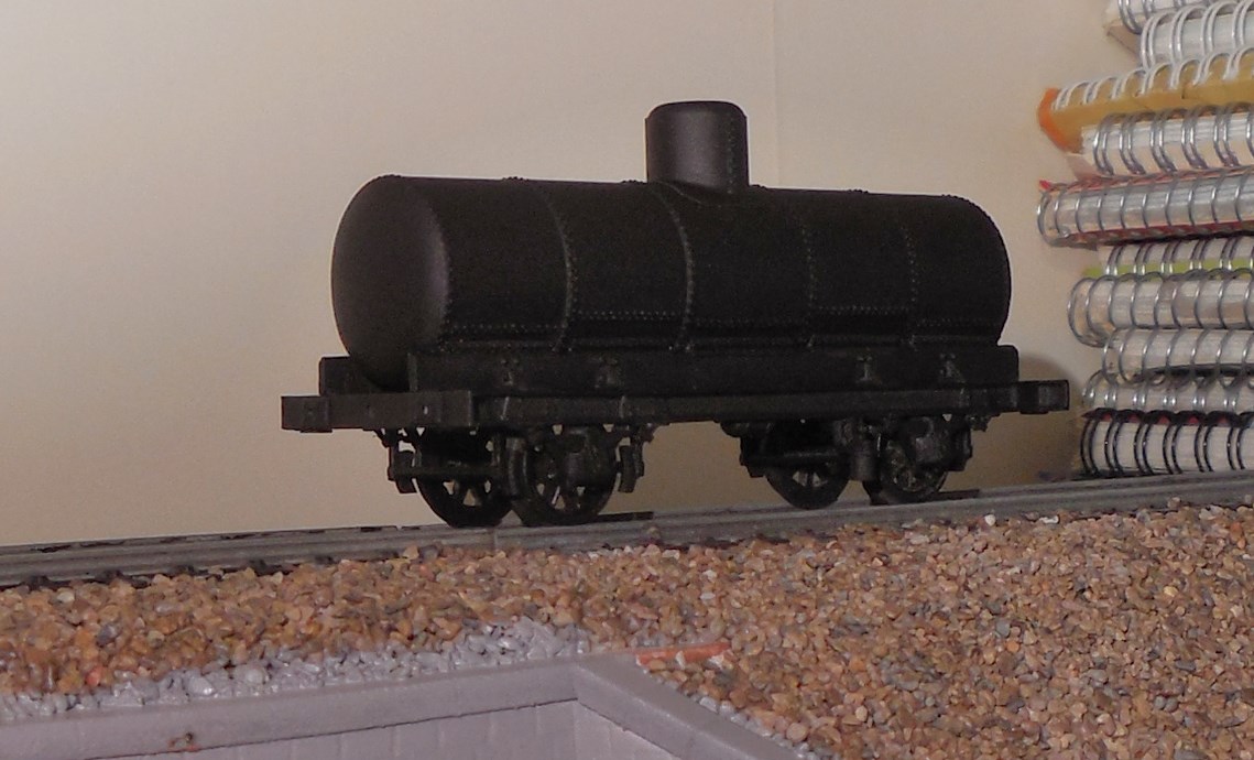

На суперклее все
Клепки на уголках также иглой на резин.коврике.
Повідомлень: 508

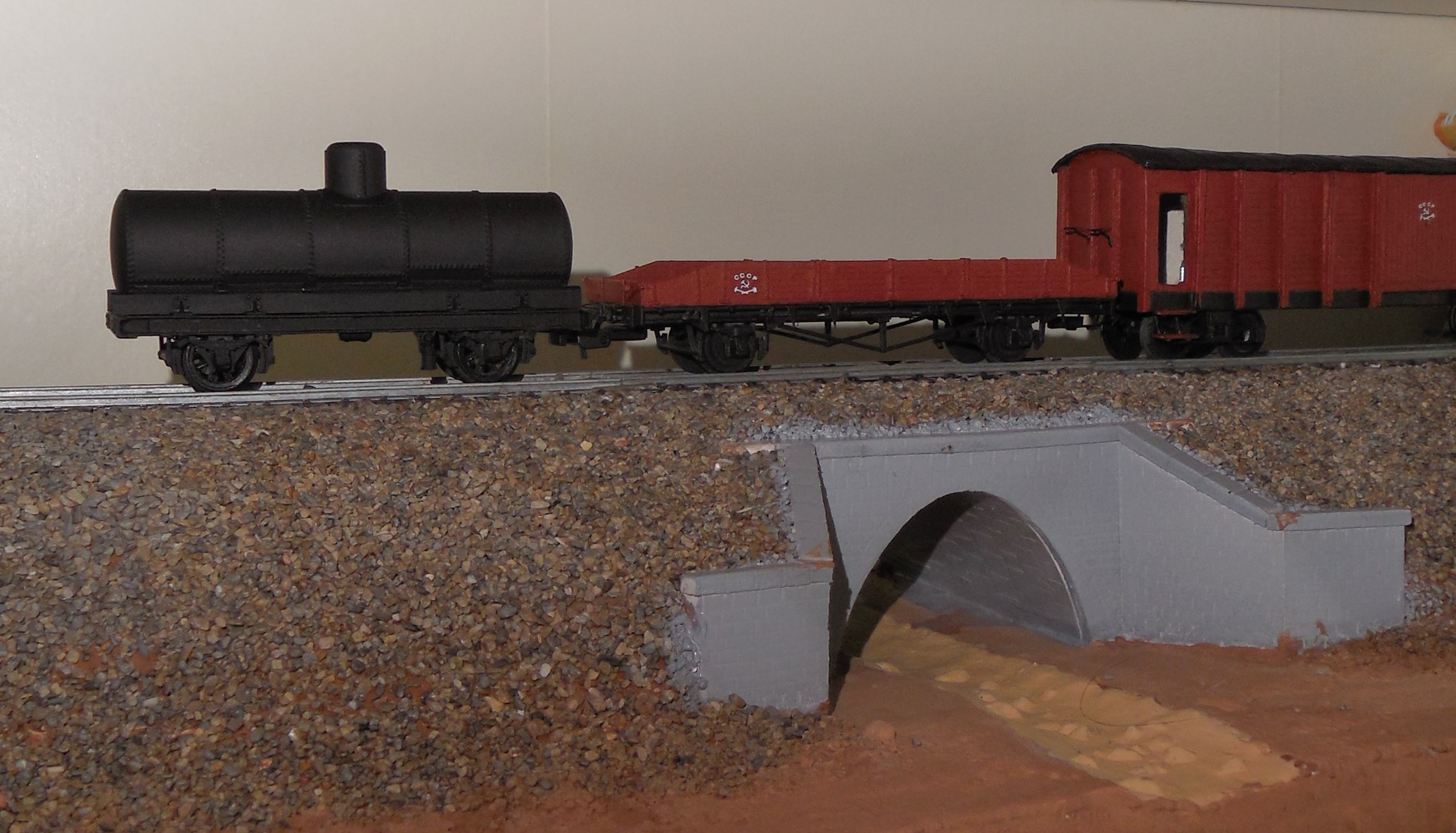

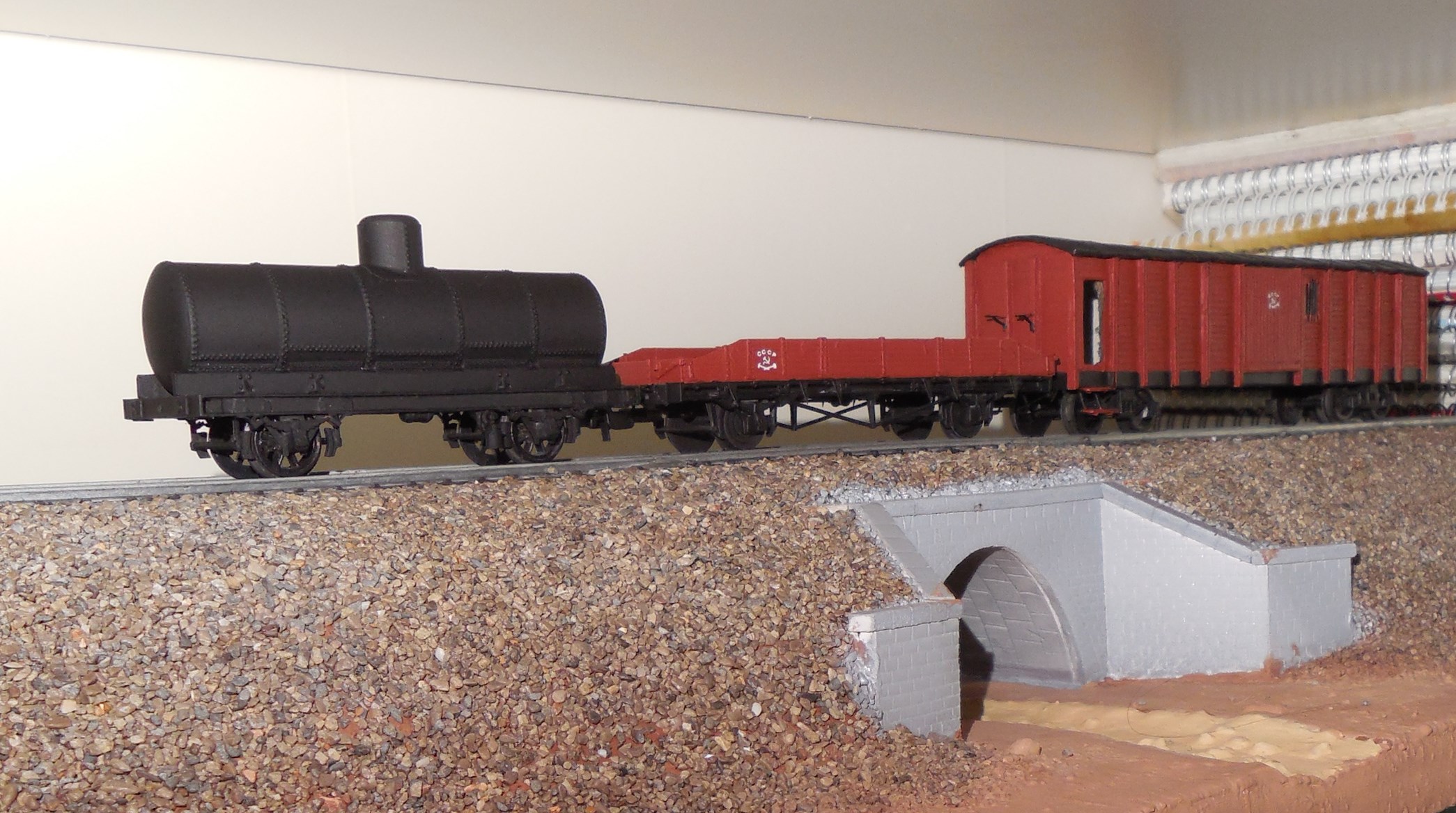

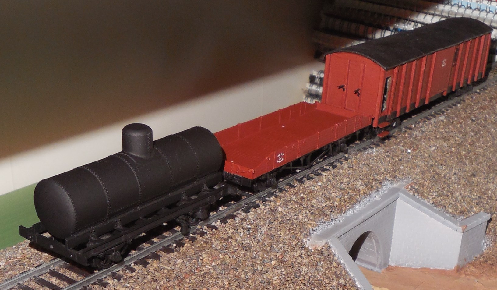

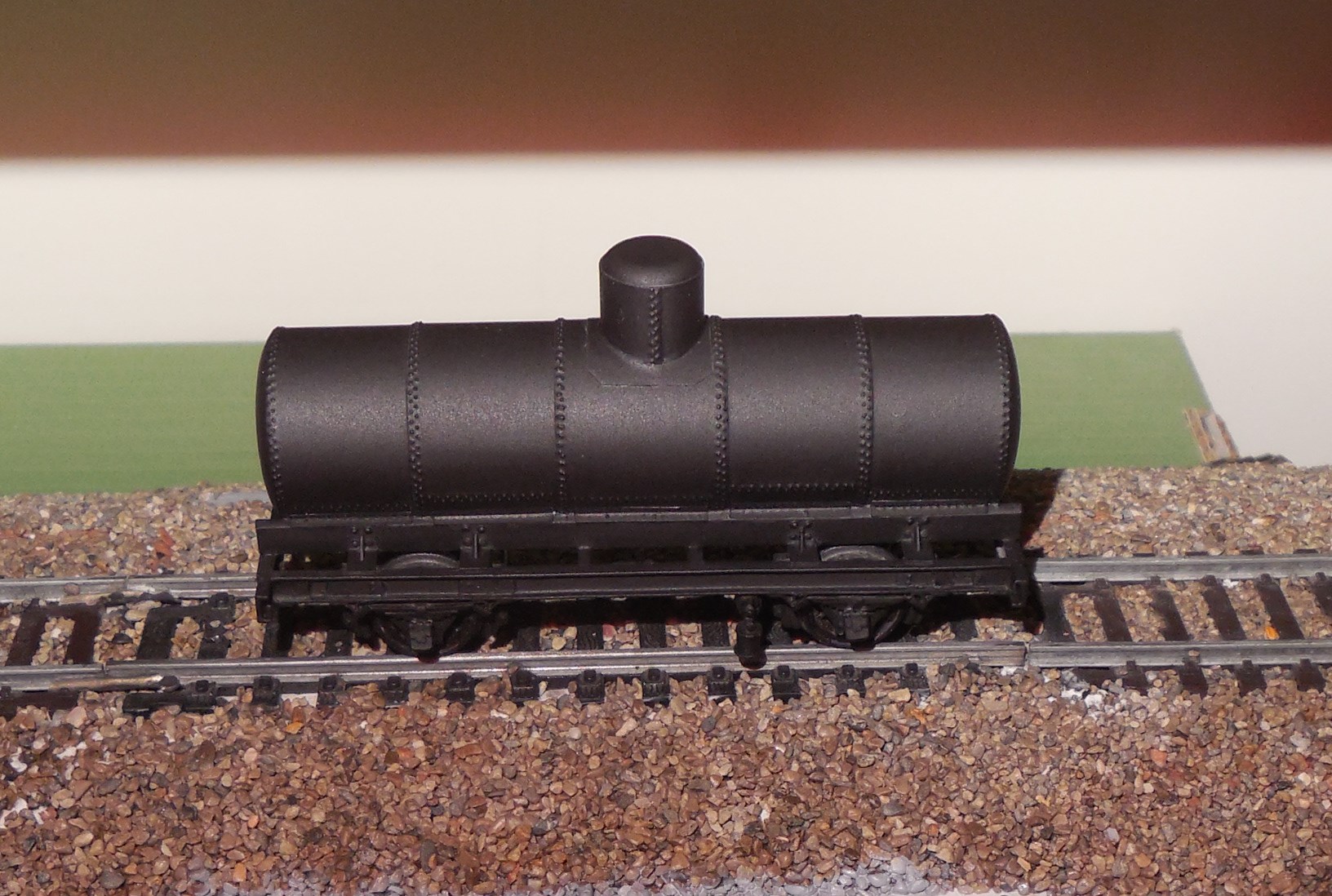

Загрунтовал и задул черным мат.
Повідомлень: 3984
Has thanked: 1062 times
Been thanked: 1182 times
Наблюдаю с большим интересом. Жду финиша 8-)
Nef
Повідомлень: 582
Повідомлення Nef »

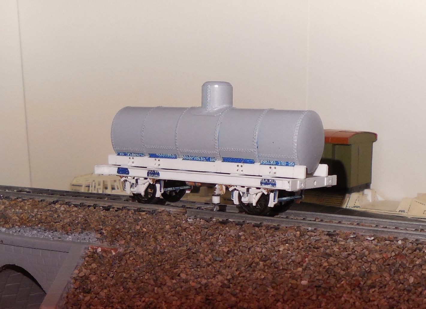

Рукоплещем :-) уже писал по поводу цистерны. Хорошо бы декали навесить и чутка потёков, да везеринга. Заиграет ещё лучше :-)
Been thanked: 526 times
Клёпки на листах котла - замечательны! Мне оч нравится! Мотаю на ус. Наблюдаю.
Повідомлень: 6270

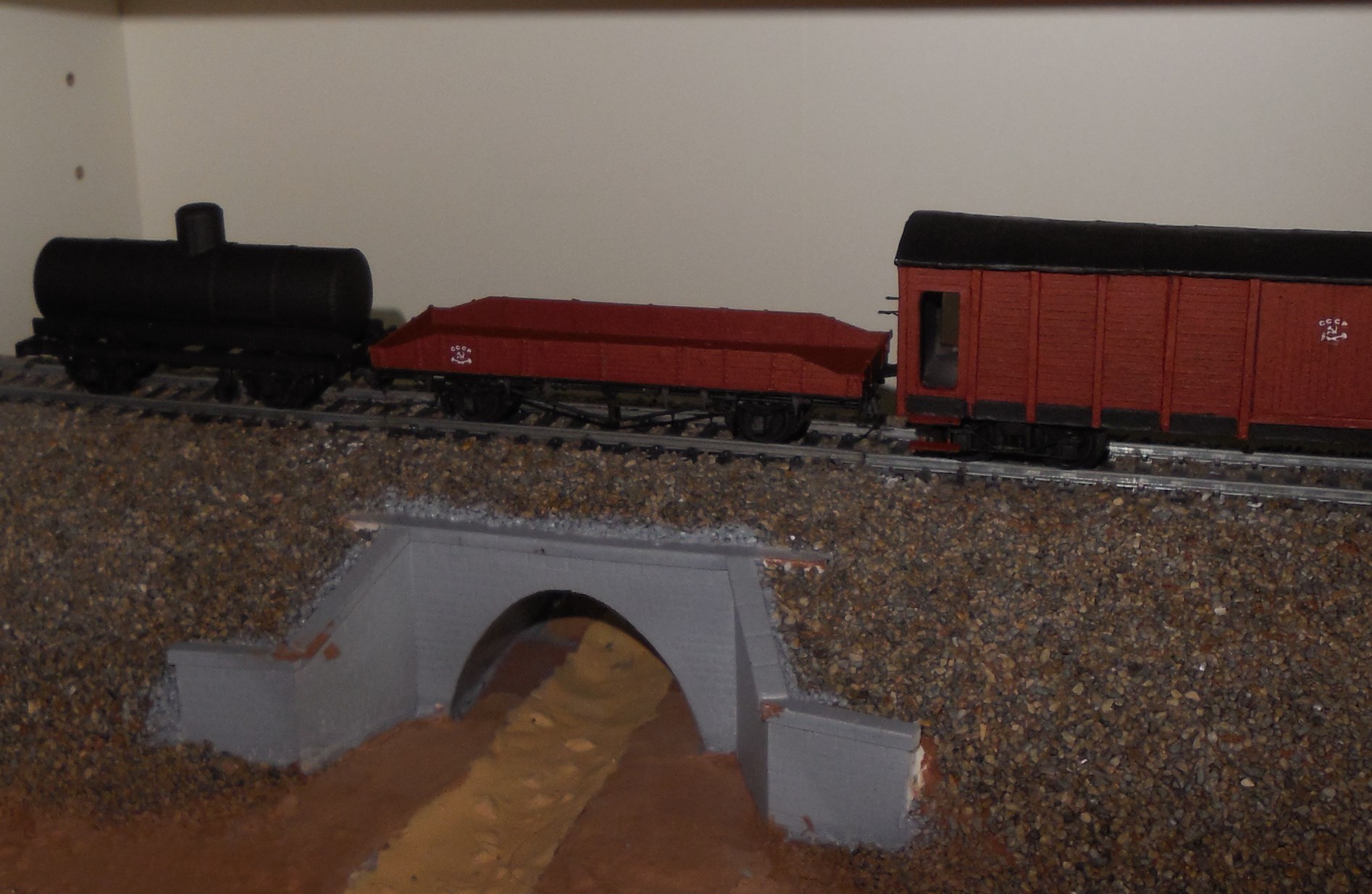

Отлично задуто!Красота.
А будки тормозной что не будет? :cry:
Повідомлень: 508
Будка ей незачем у ней автотормоза.
Повідомлень: 6270
И как такую красоту ставить в тупик? :roll: Нанести множество надписей,быть может
состарить(по вкусу) и любоваться.
Повідомлення Nef »
И тягу соответствующую случаю ))))

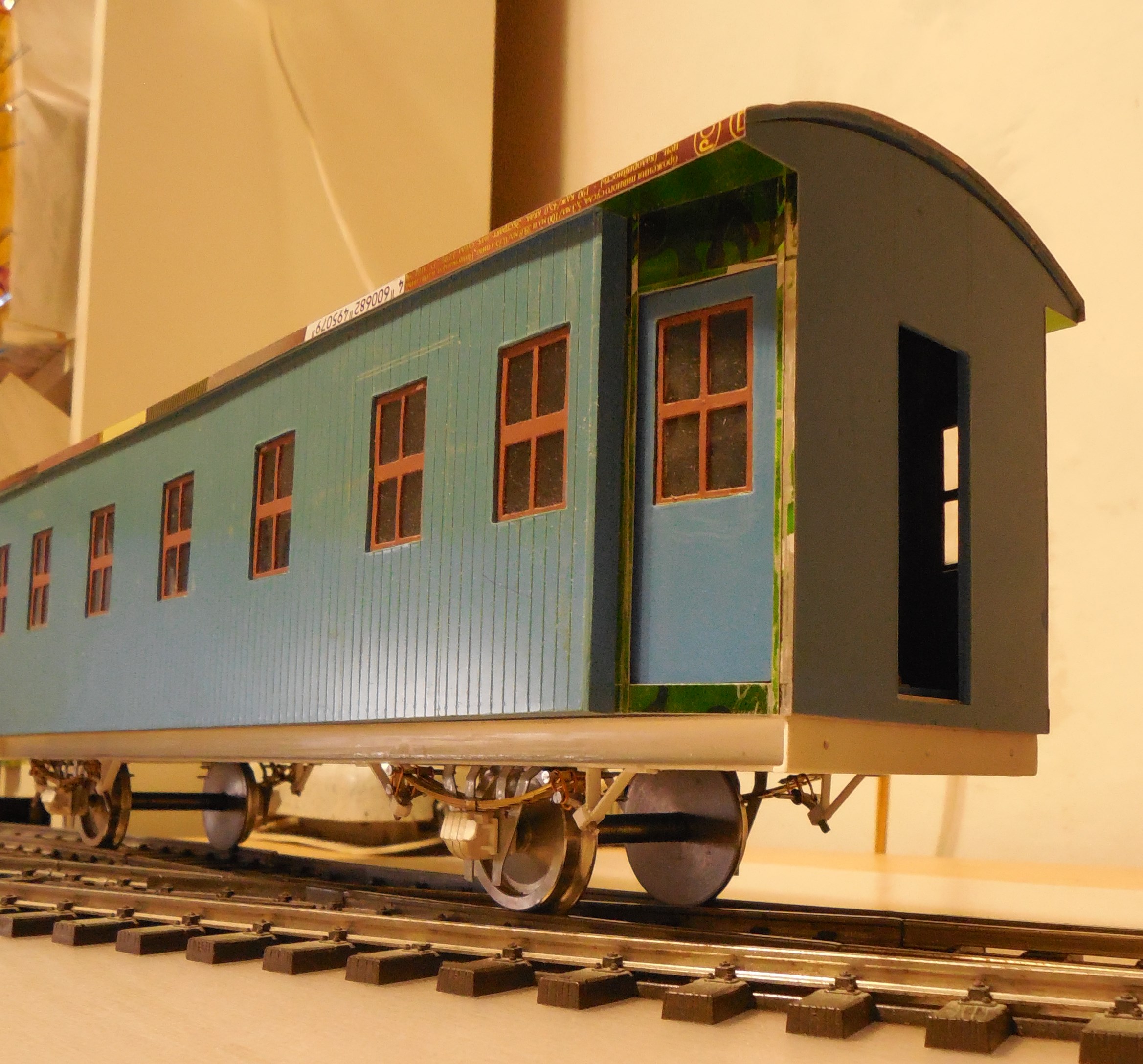

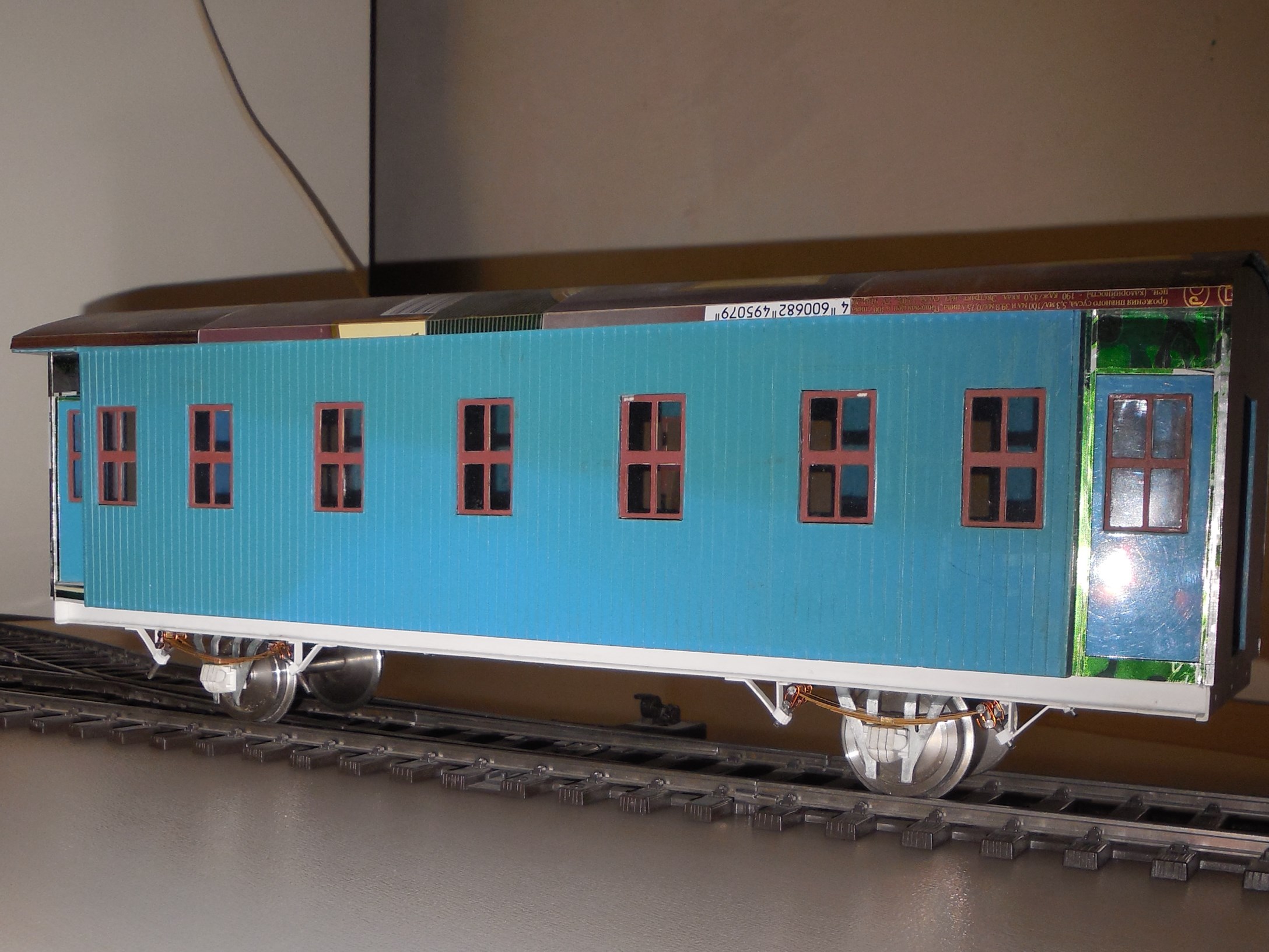

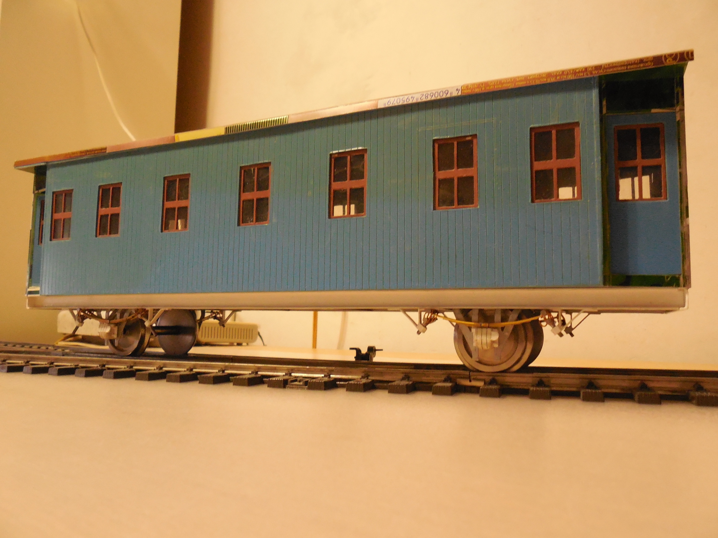

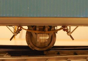

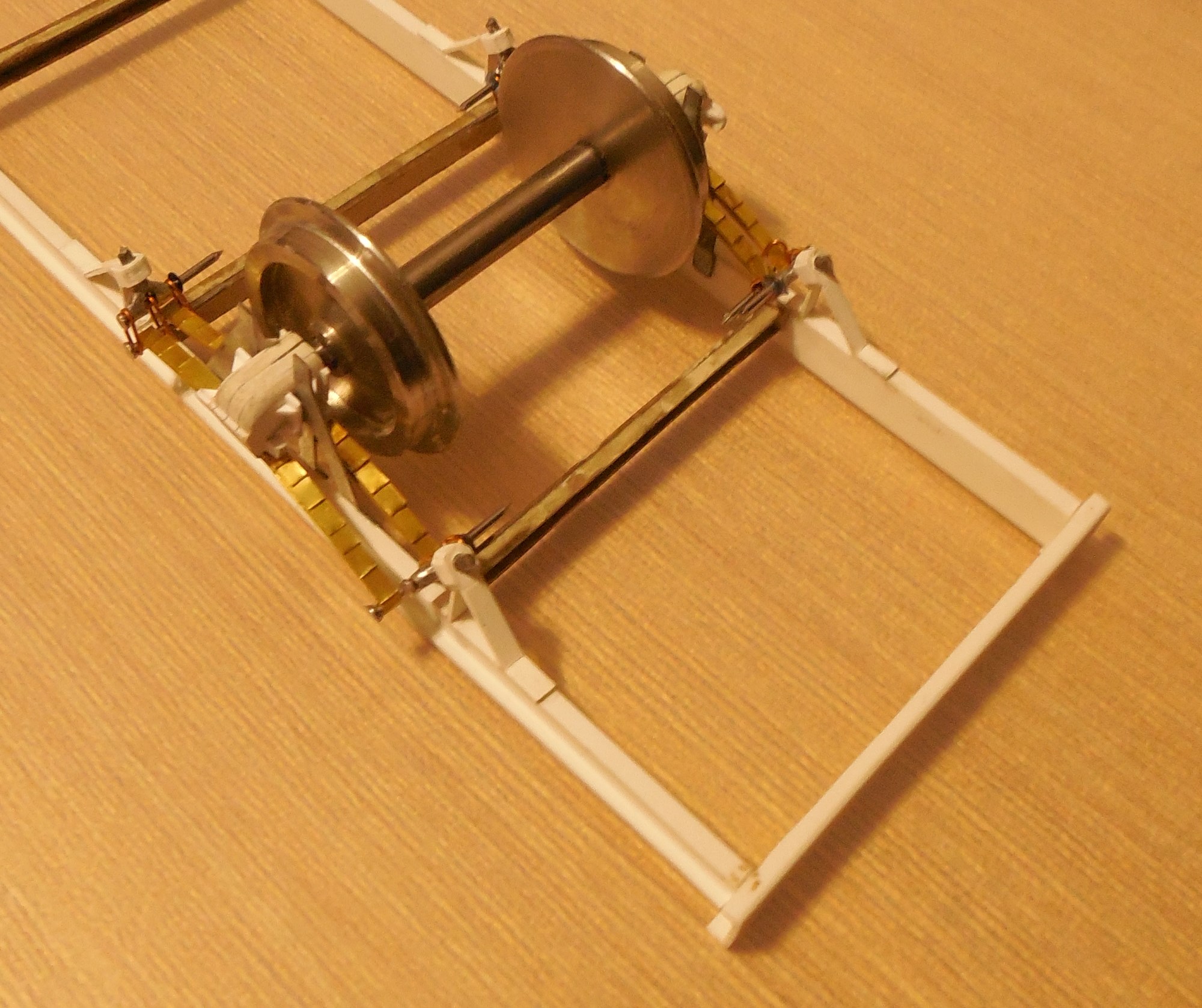

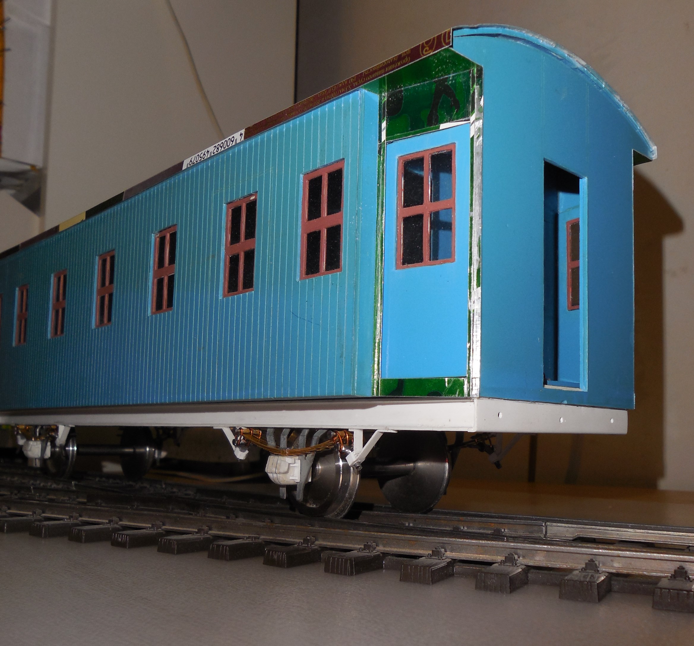

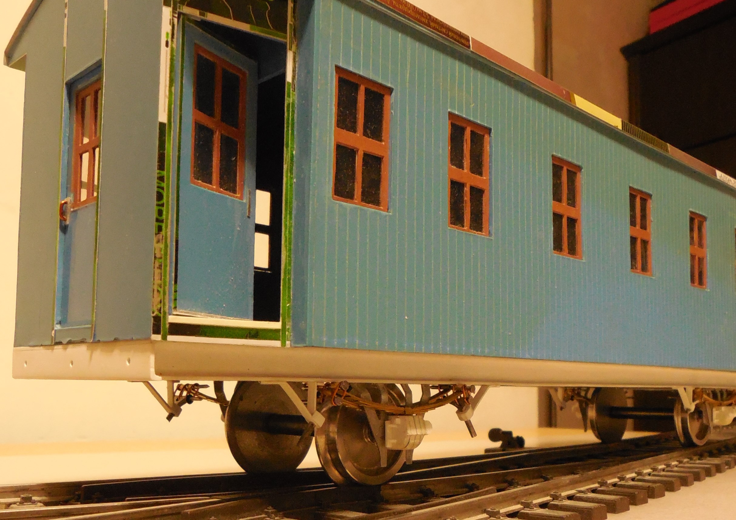

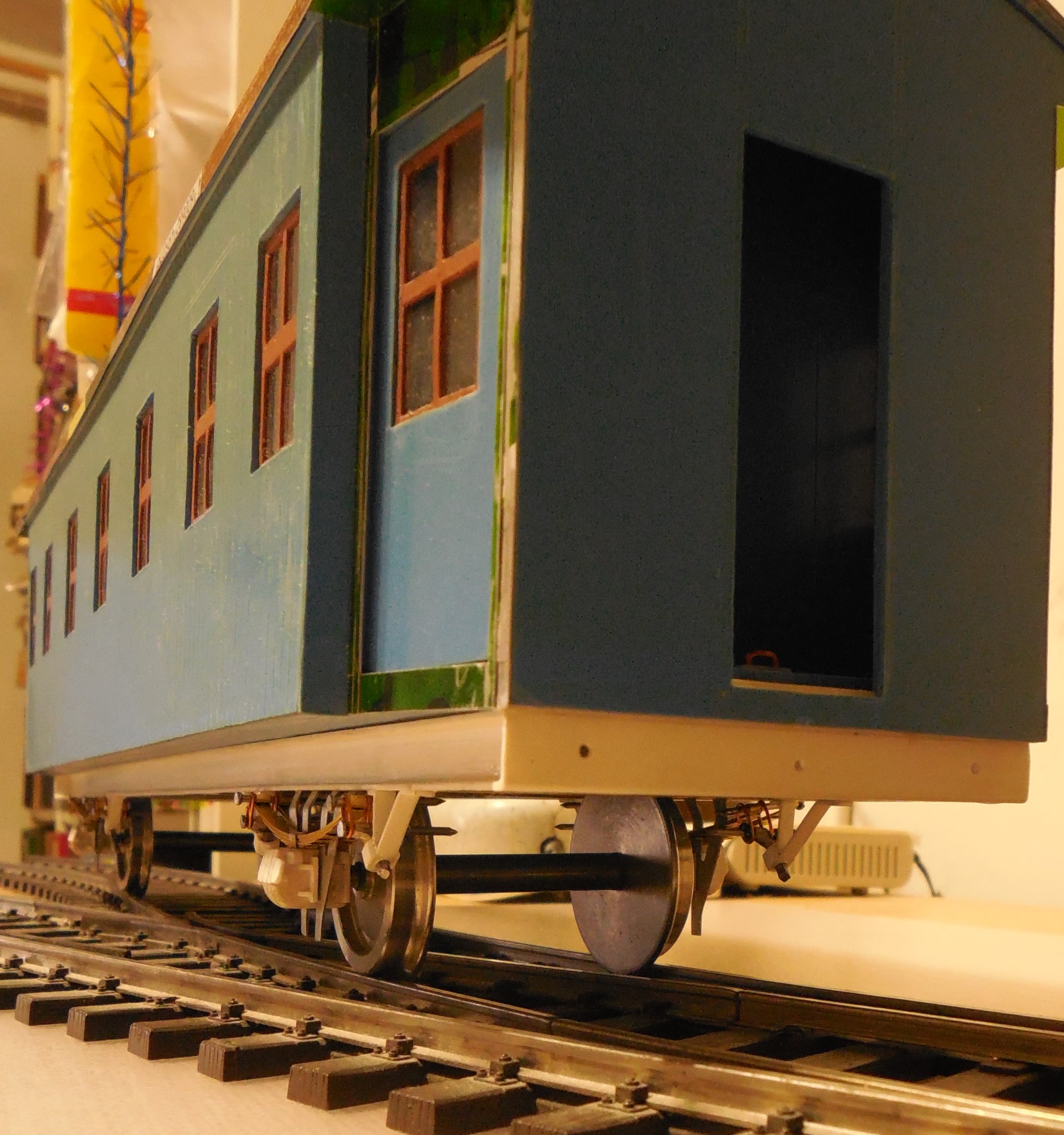

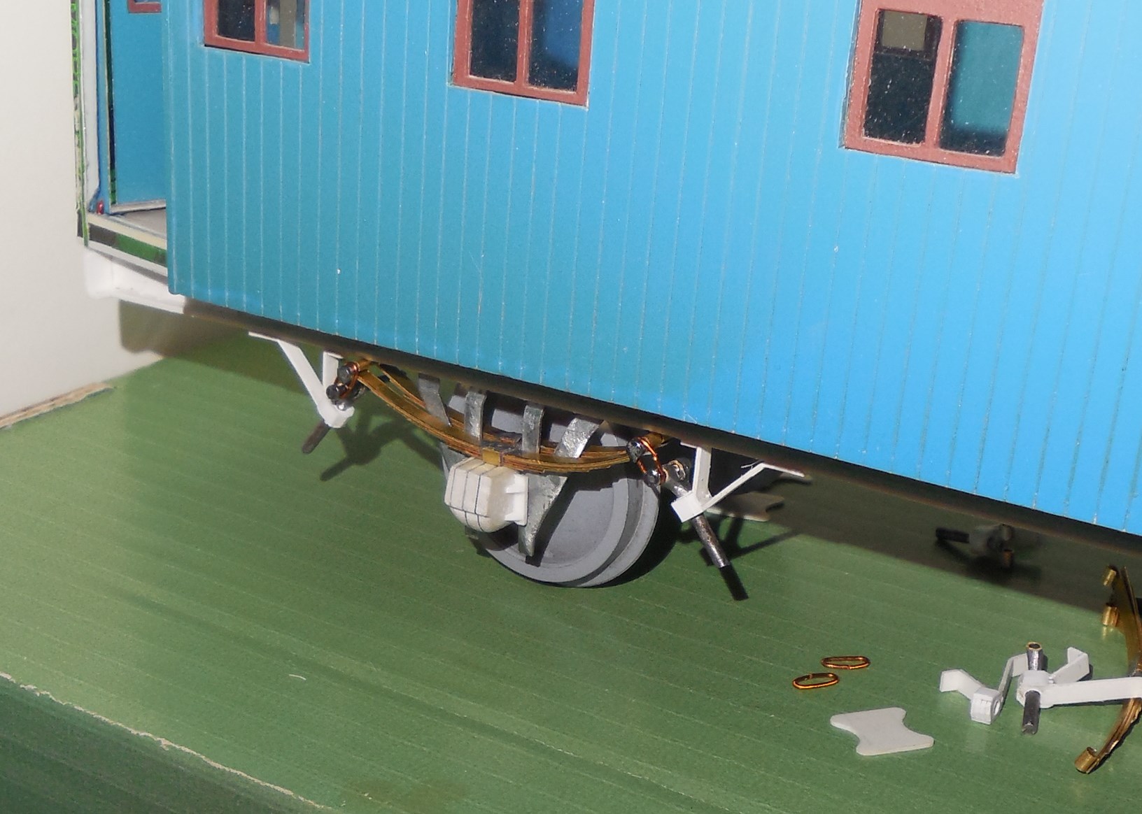

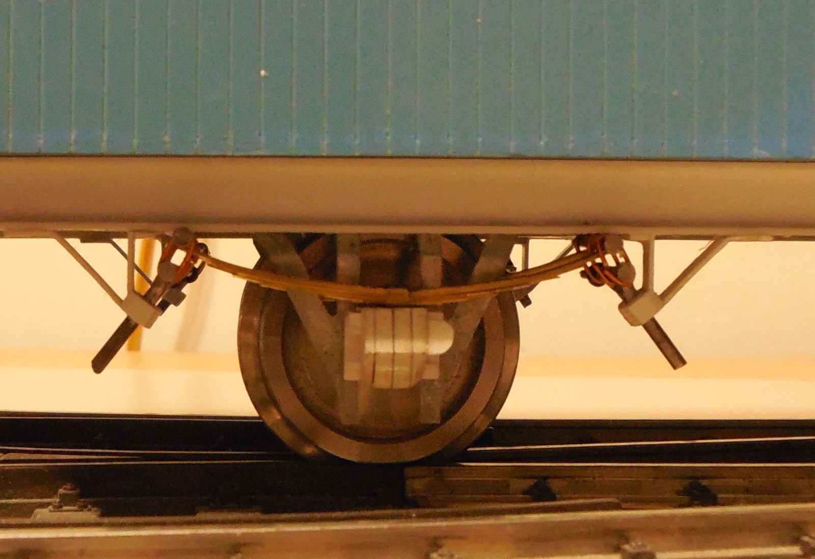

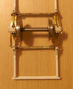

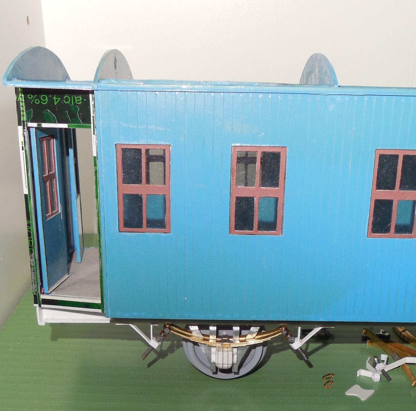

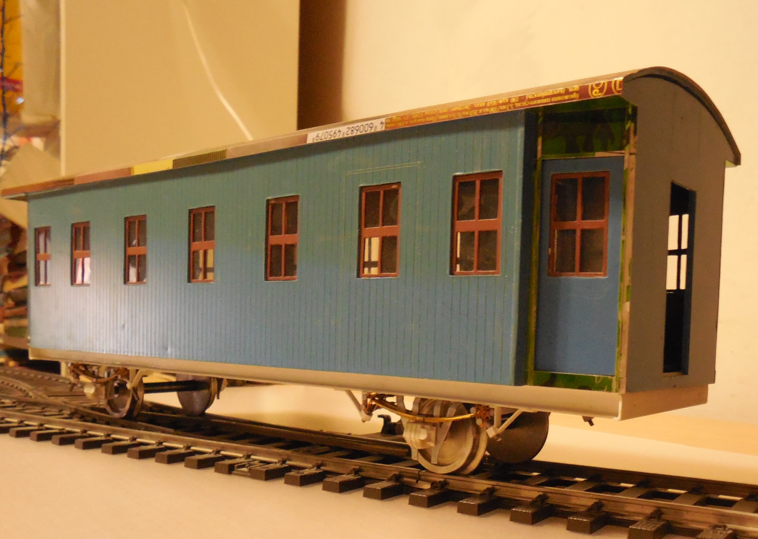

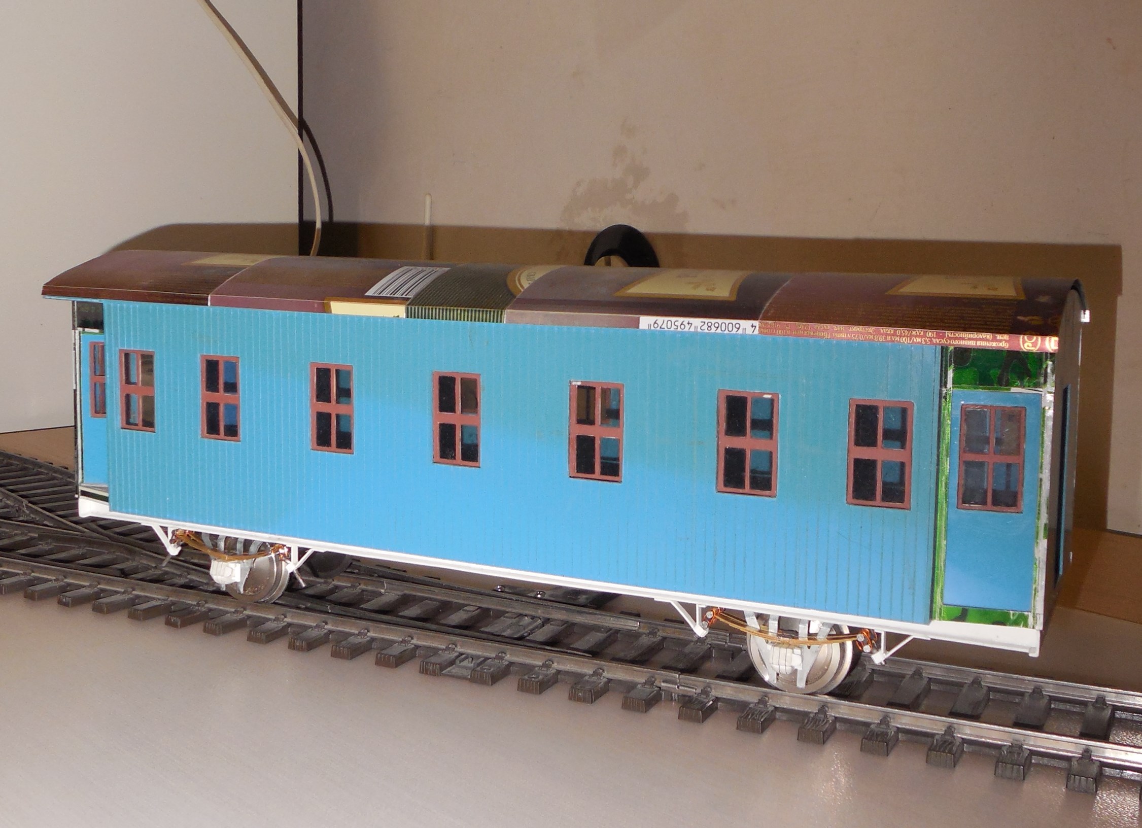

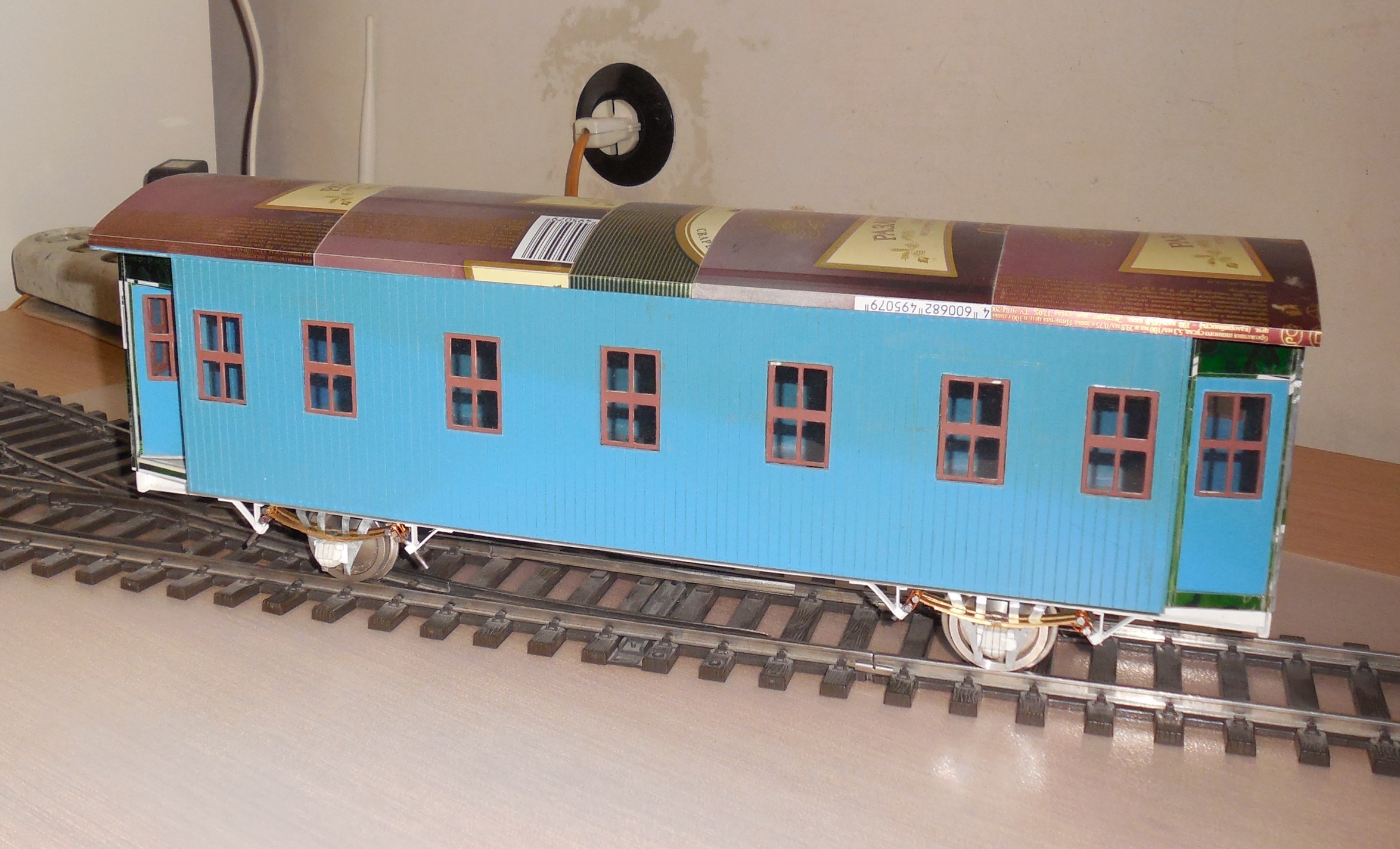

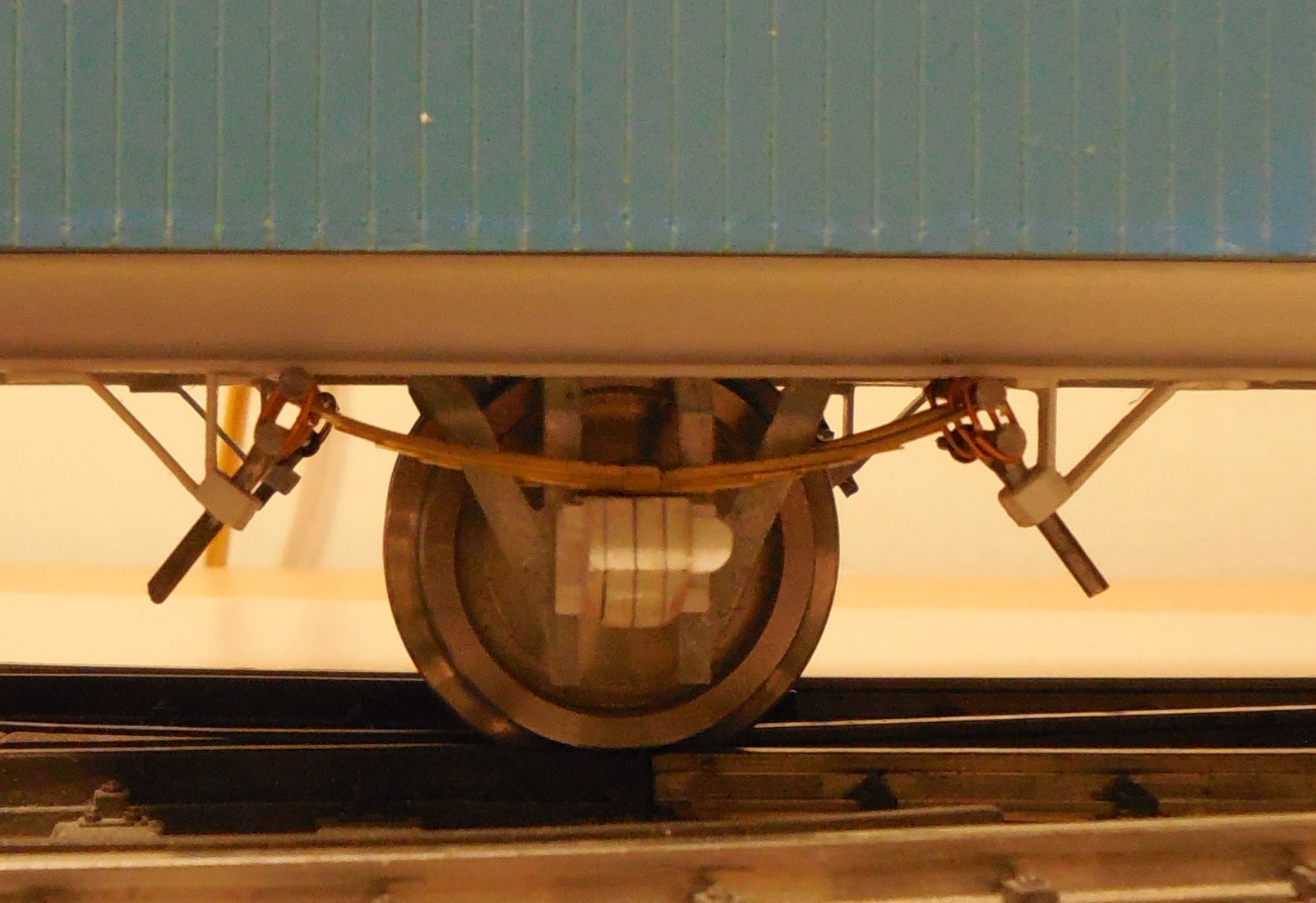

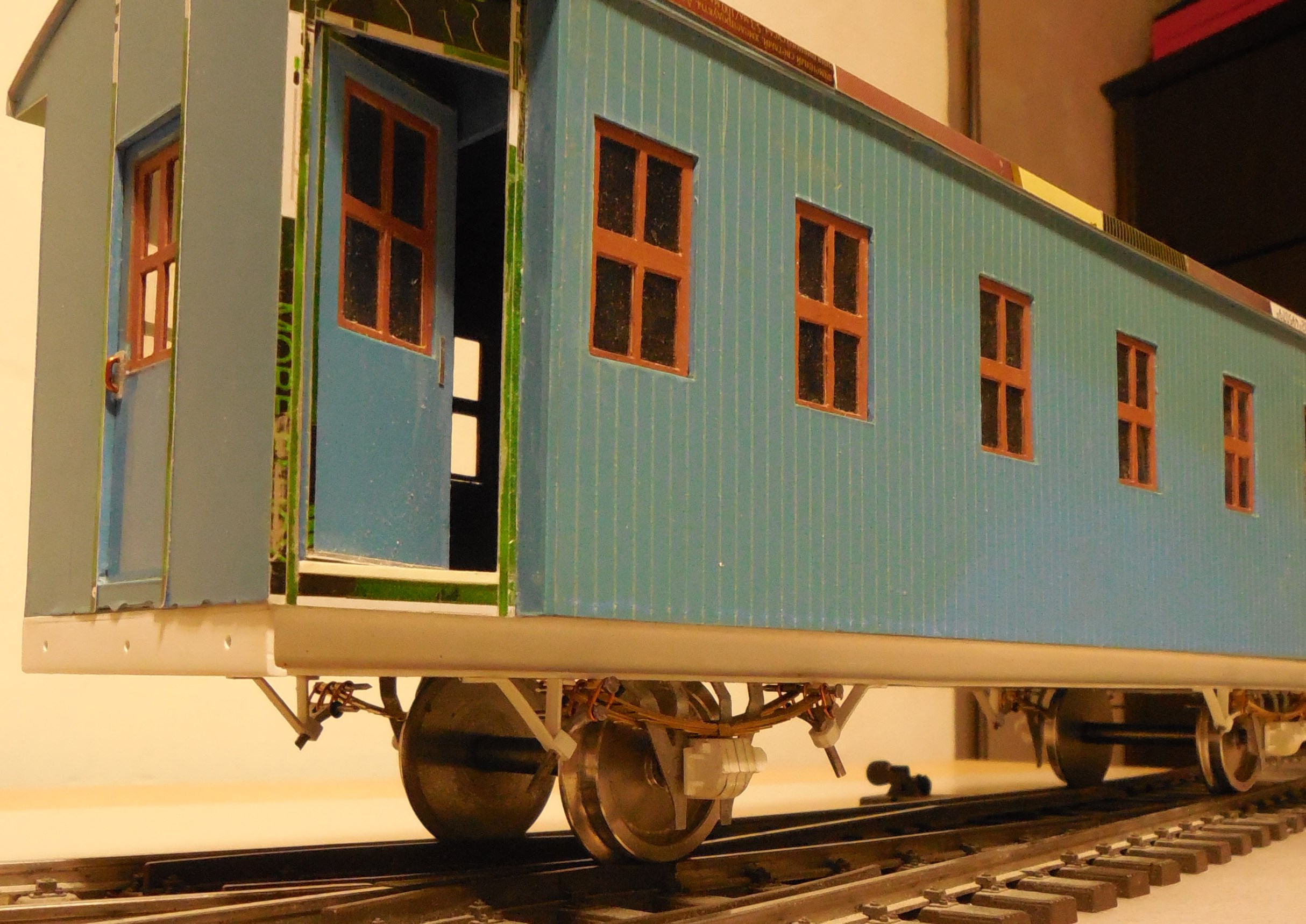

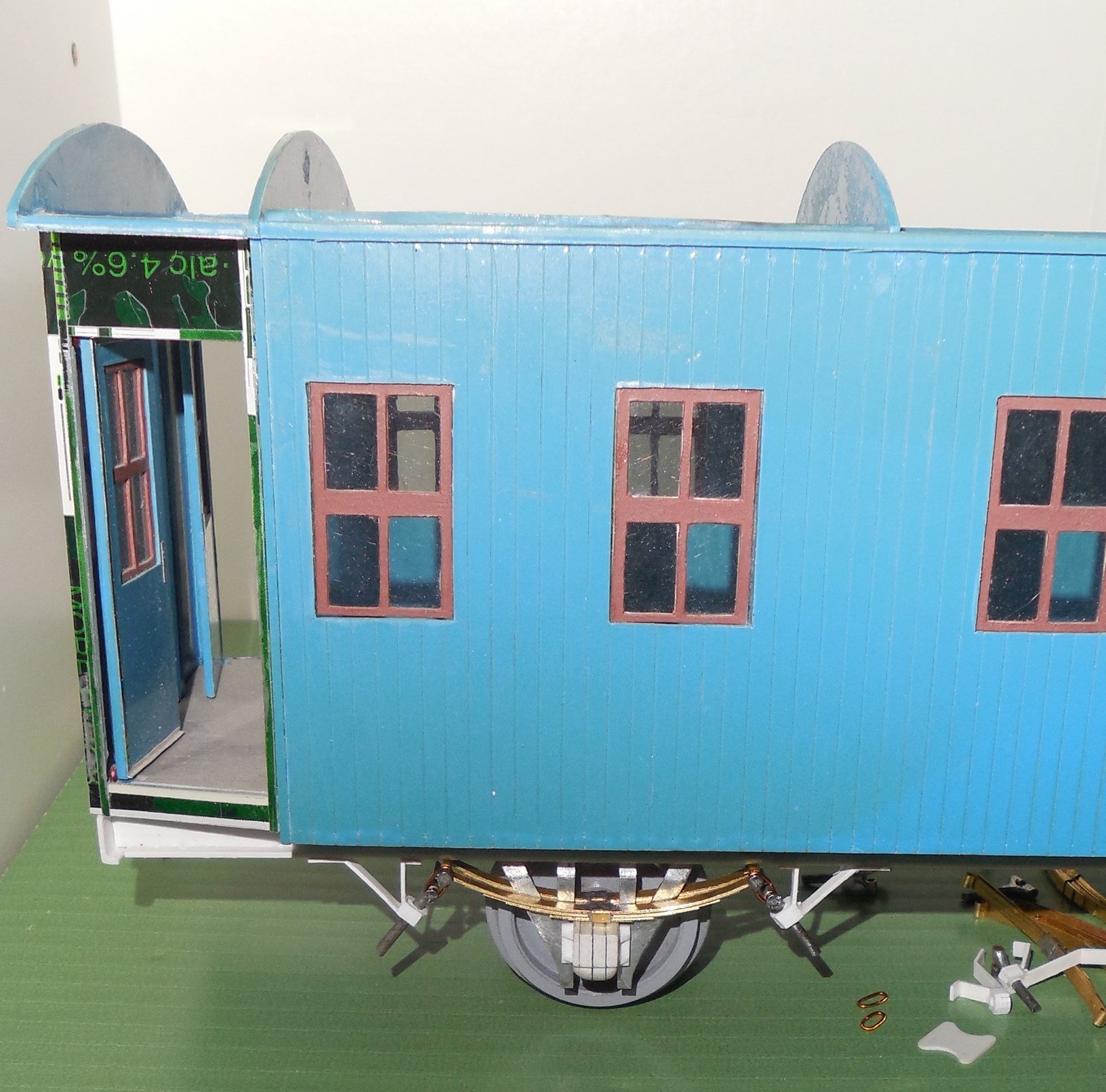

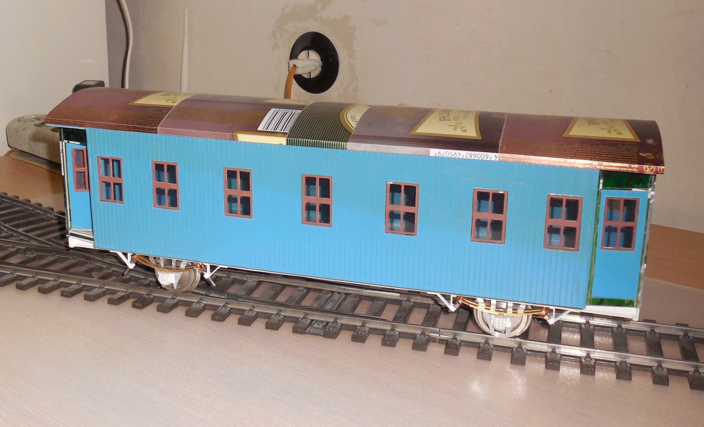

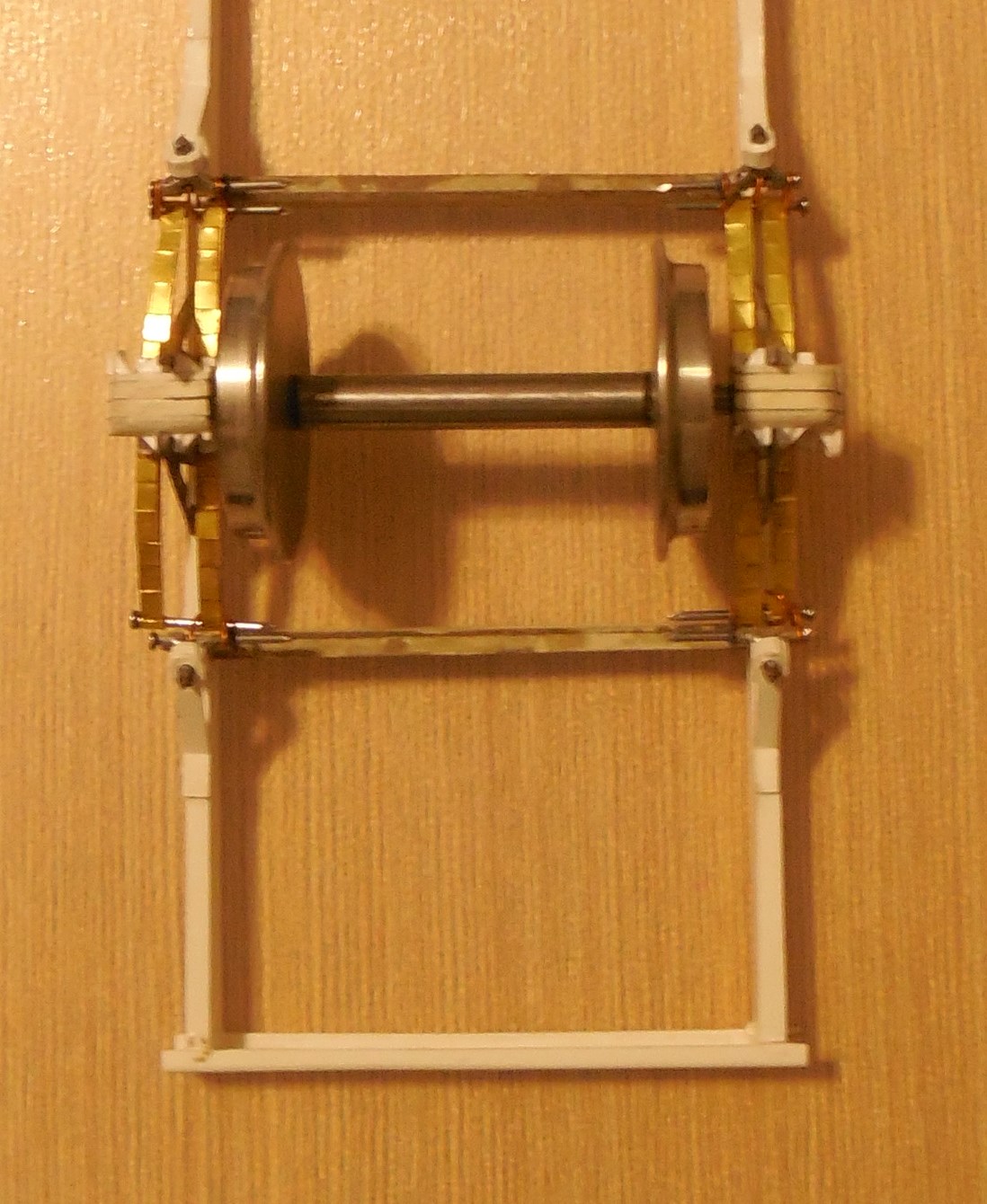

Наконец то вагон обрел ноги ;) , обе оси получили подвеску из 8 листовых рессор, плавность хода отличная!
Протестировал собранную ходовую часть, рессоры наборные латунные на серьгах,
7ми-оконный "переселенец", М1/32.
https://vk.com/video112070965_456239767 - видео тест.
