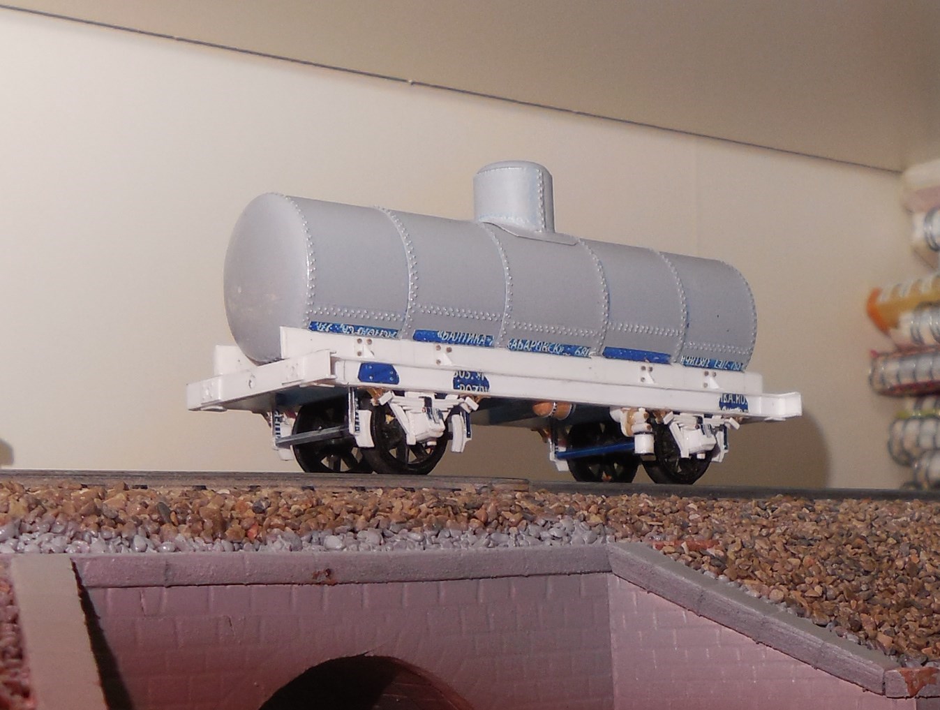

Re: Поделки/самоделки М1/87
Колодки+триангели, бак воздуха и воздухораспределитель, пока все...

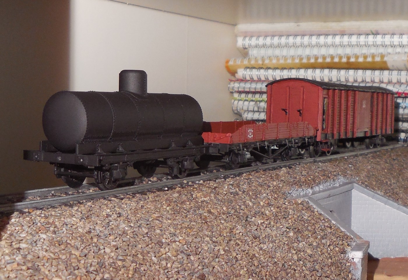

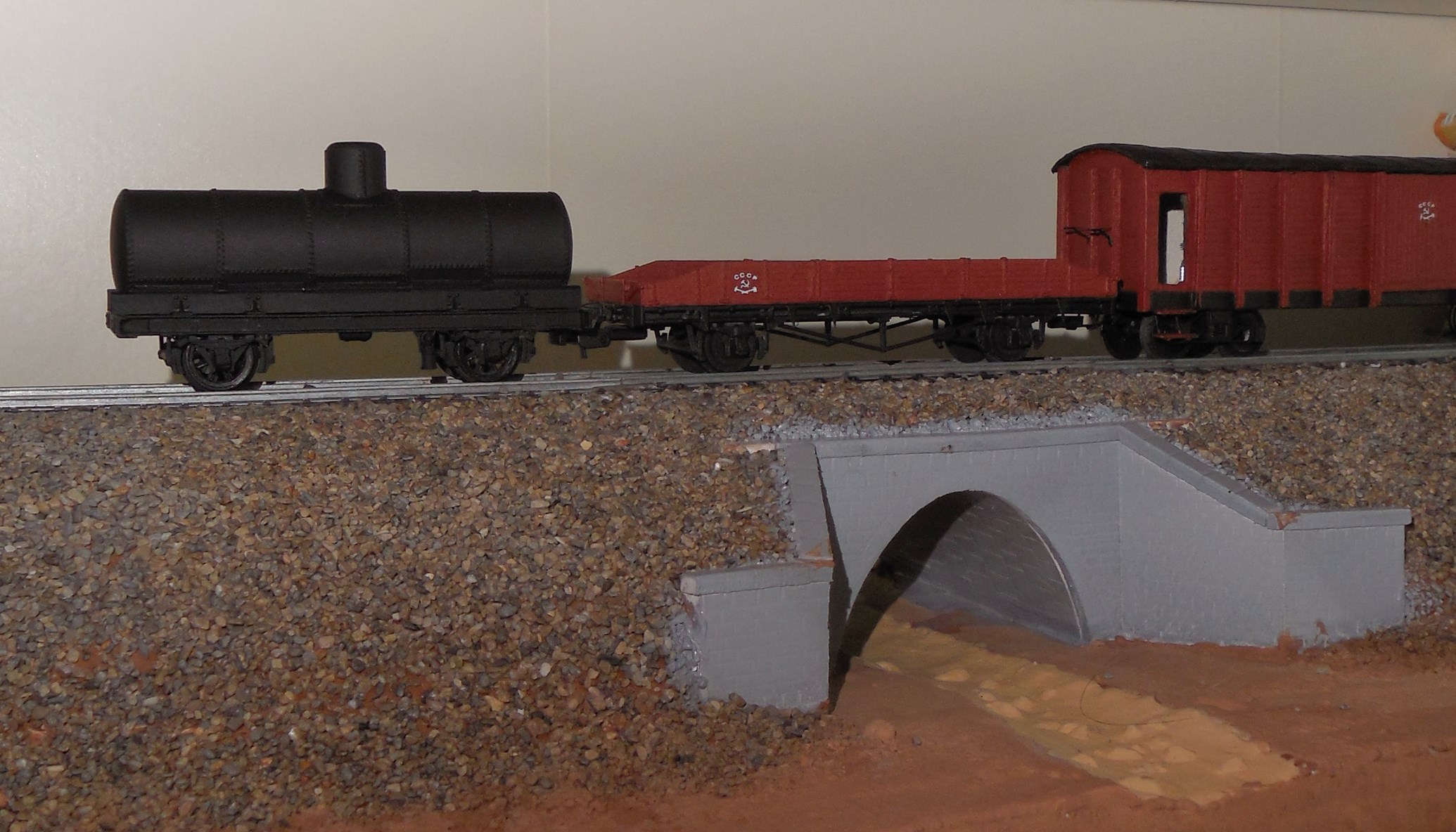

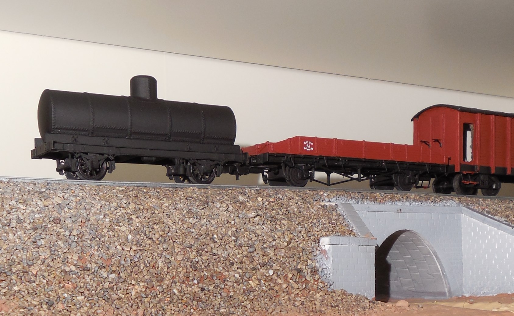

Превосходно детализируется!
Как и чем клеится пивная жесть?
Заклепки под баком на продольных лежнях это как выполнено?

Рукоплещем
уже писал по поводу цистерны. Хорошо бы декали навесить и чутка потёков, да везеринга. Заиграет ещё лучше

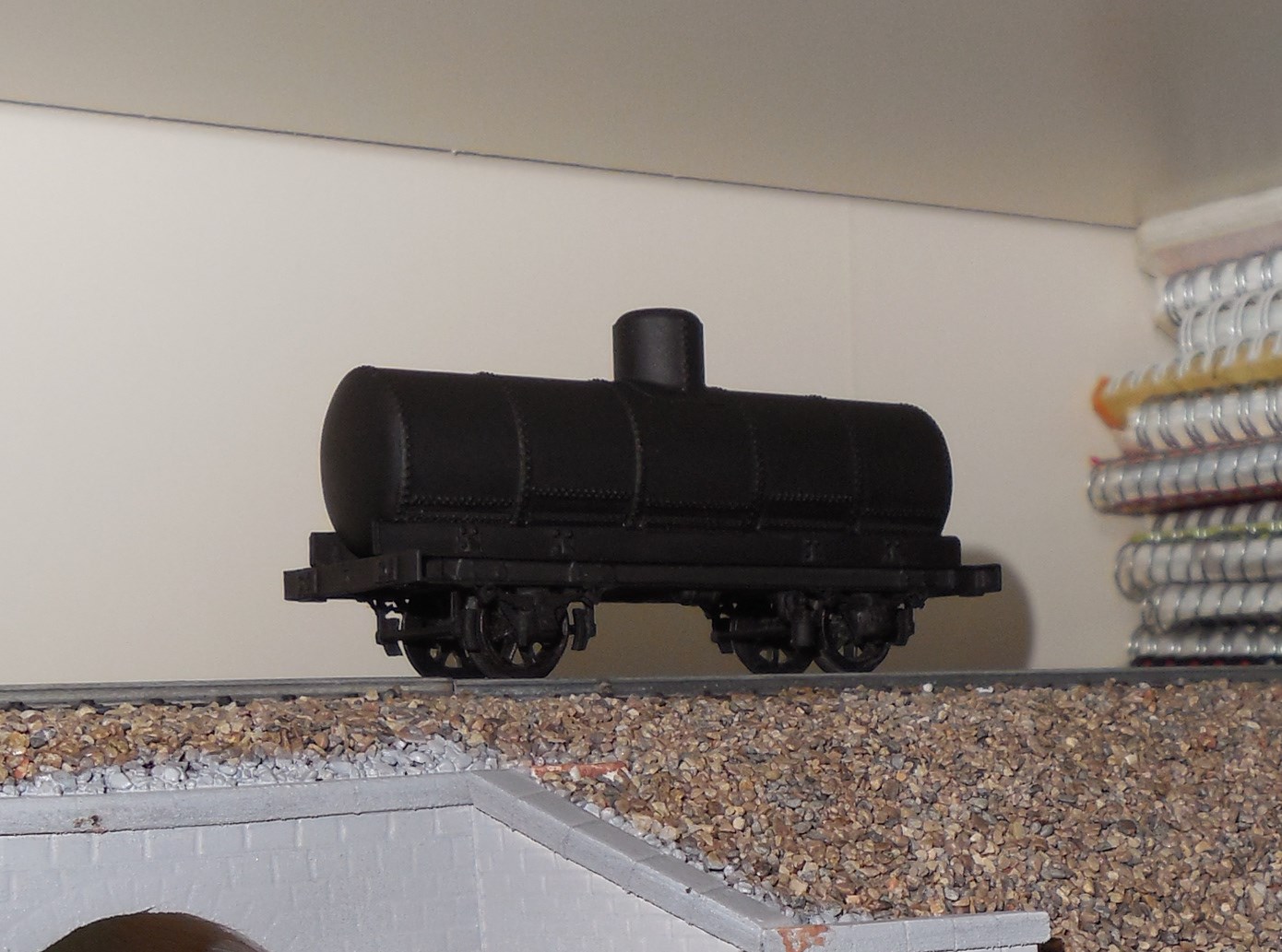

И как такую красоту ставить в тупик?
Нанести множество надписей,быть может
состарить(по вкусу) и любоваться.
И тягу соответствующую случаю ))))

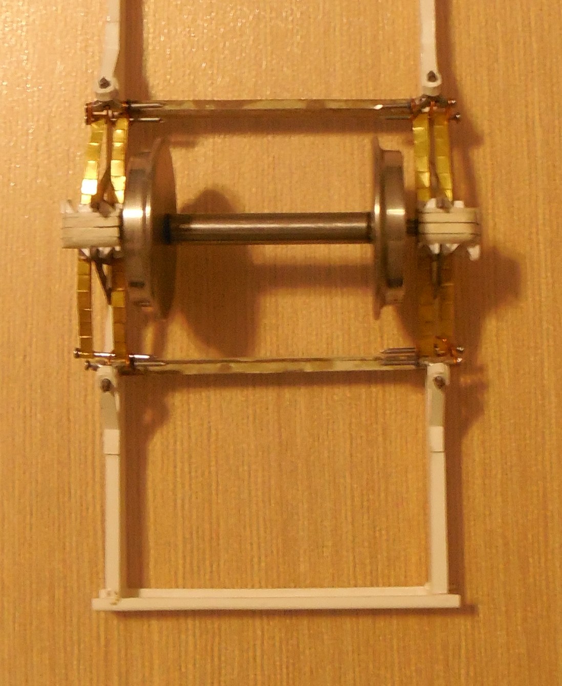

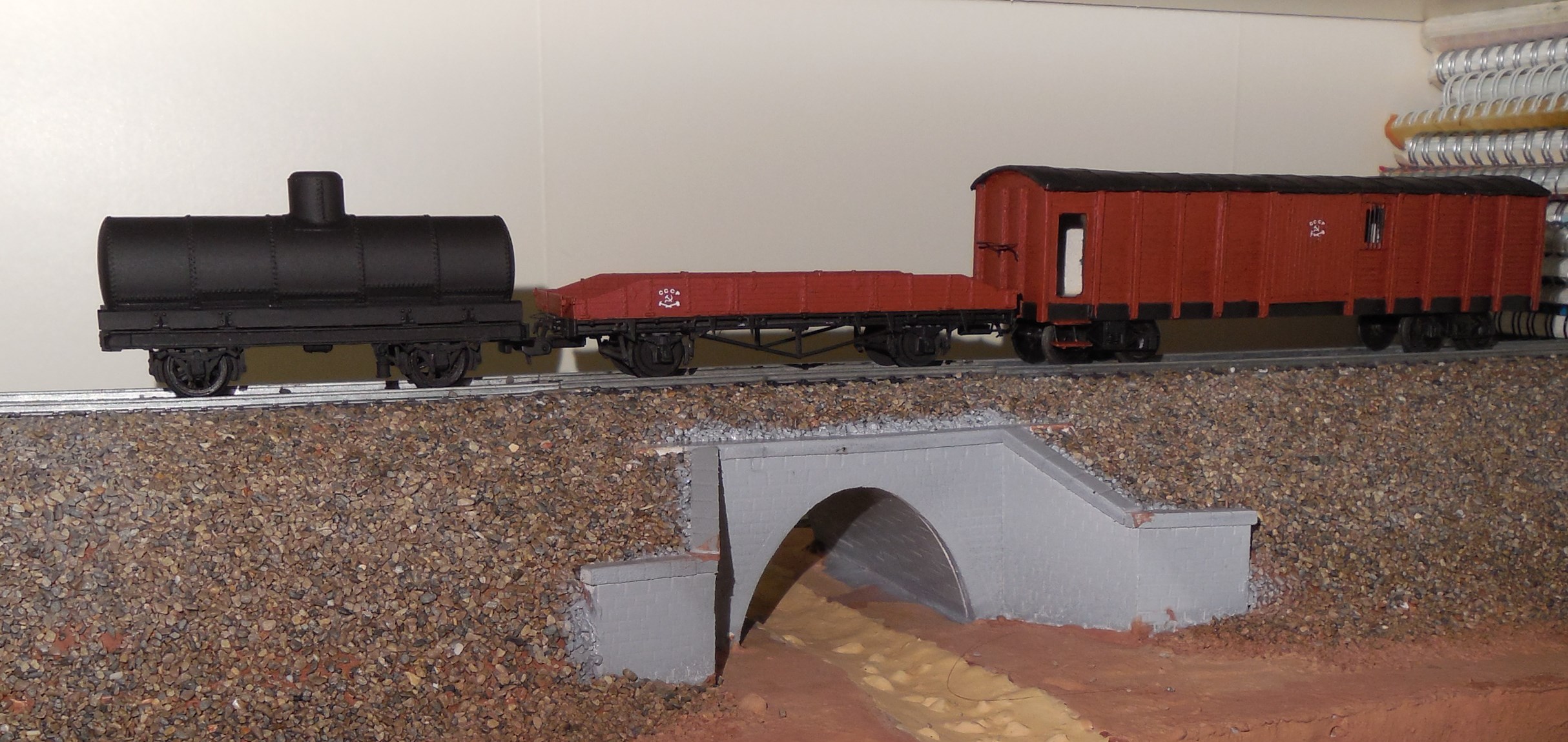

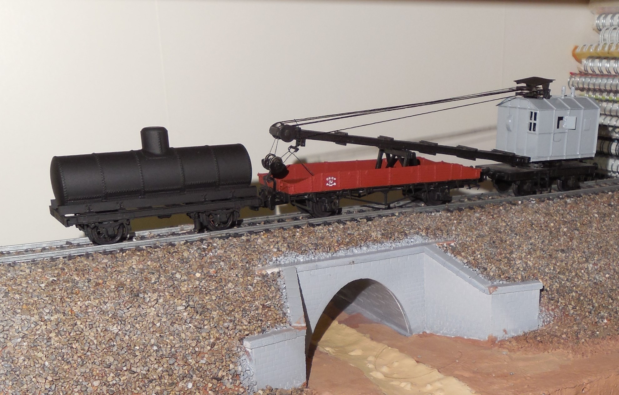

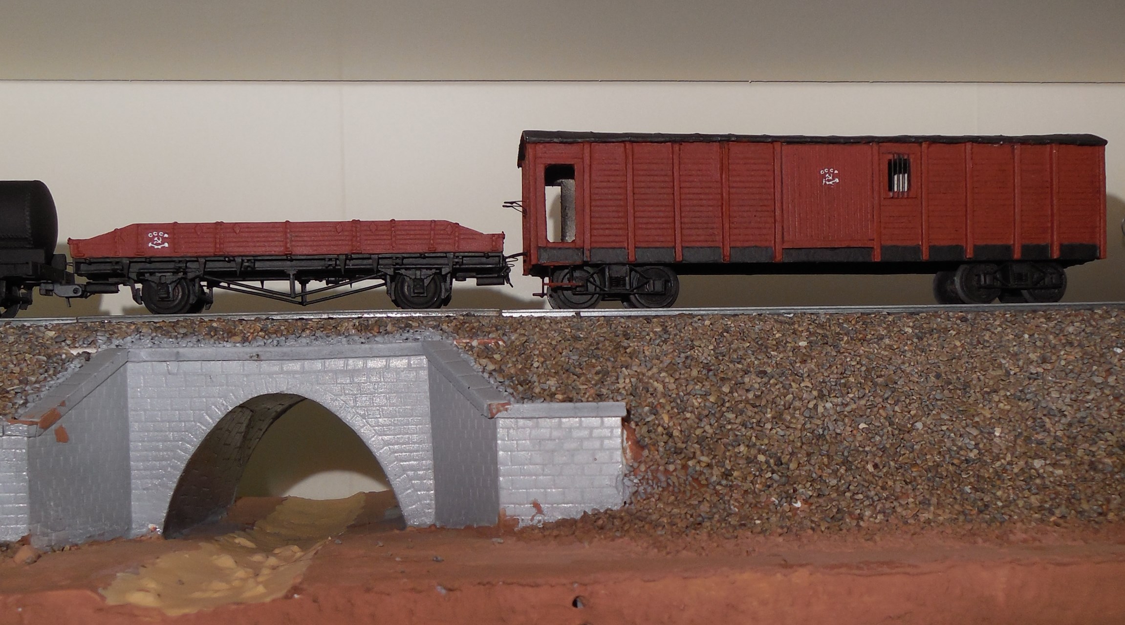

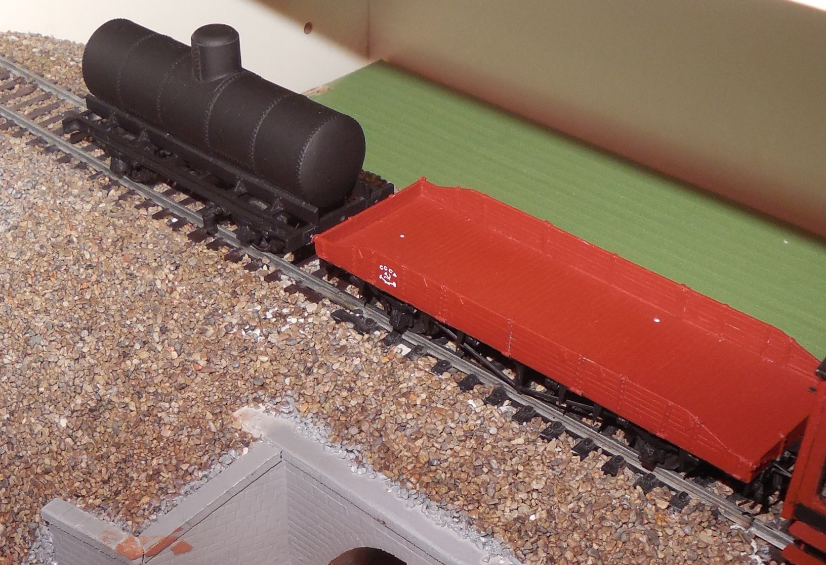

Наконец то вагон обрел ноги
, обе оси получили подвеску из 8 листовых рессор, плавность хода отличная!
Протестировал собранную ходовую часть, рессоры наборные латунные на серьгах,
7ми-оконный "переселенец", М1/32.
https://vk.com/video112070965_456239767 - видео тест.
