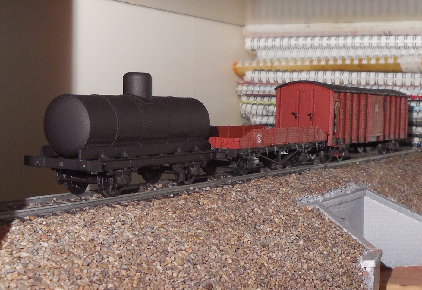

Колодки+триангели, бак воздуха и воздухораспределитель, пока все... ;)

Вот схема автотормозов, цистерна у меня прошедшая модернизацию под аналогичную конфигурацию.

Превосходно детализируется! :roll:
Как и чем клеится пивная жесть?
Заклепки под баком на продольных лежнях это как выполнено?
Повідомлень: 508
+ Масштаб Н0 - 1:87.
Re: Поделки/самоделки М1/87
Повідомлення Артем Д »
На суперклее все
Клепки на уголках также иглой на резин.коврике.
Повідомлень: 508
Загрунтовал и задул черным мат.
Has thanked: 1203 times
Наблюдаю с большим интересом. Жду финиша 8-)

Рукоплещем :-) уже писал по поводу цистерны. Хорошо бы декали навесить и чутка потёков, да везеринга. Заиграет ещё лучше :-)

Клёпки на листах котла - замечательны! Мне оч нравится! Мотаю на ус. Наблюдаю.

Отлично задуто!Красота.
А будки тормозной что не будет? :cry:
Повідомлень: 508
Будка ей незачем у ней автотормоза.

И как такую красоту ставить в тупик? :roll: Нанести множество надписей,быть может

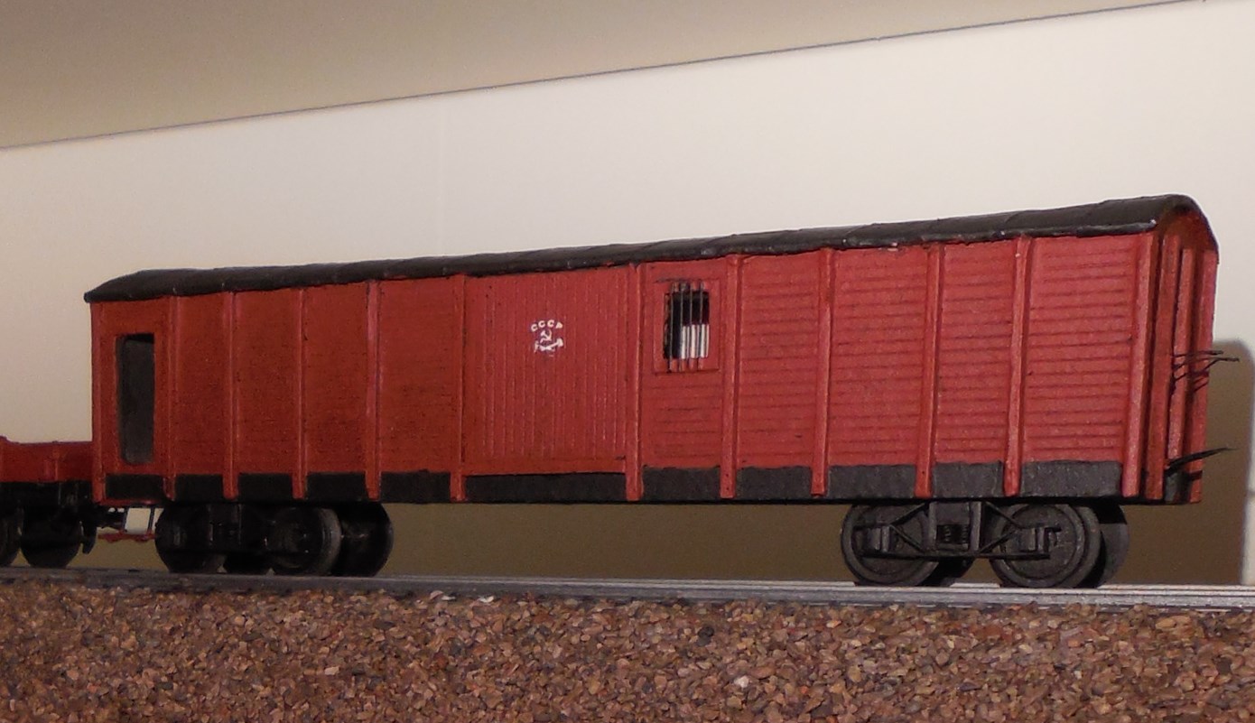

Наконец то вагон обрел ноги ;) , обе оси получили подвеску из 8 листовых рессор, плавность хода отличная!
Протестировал собранную ходовую часть, рессоры наборные латунные на серьгах,
7ми-оконный "переселенец", М1/32.
https://vk.com/video112070965_456239767 - видео тест.
