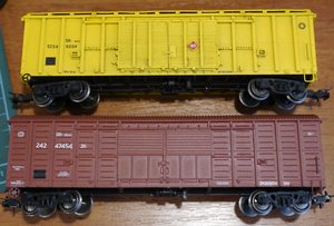

Всем спасибо на добром слове!

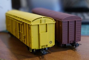

Вот только Норкина, работающего исключительно в латуни, упоминать неуместно. Что касается Бергса, то данная модель была сделана исключительно потому, что именно его 11-274 приобрести в Украине сейчас проблематично. Так что модель сделана, можно сказать, от безысходности. Задача превзойти кого либо не ставилась.

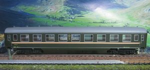

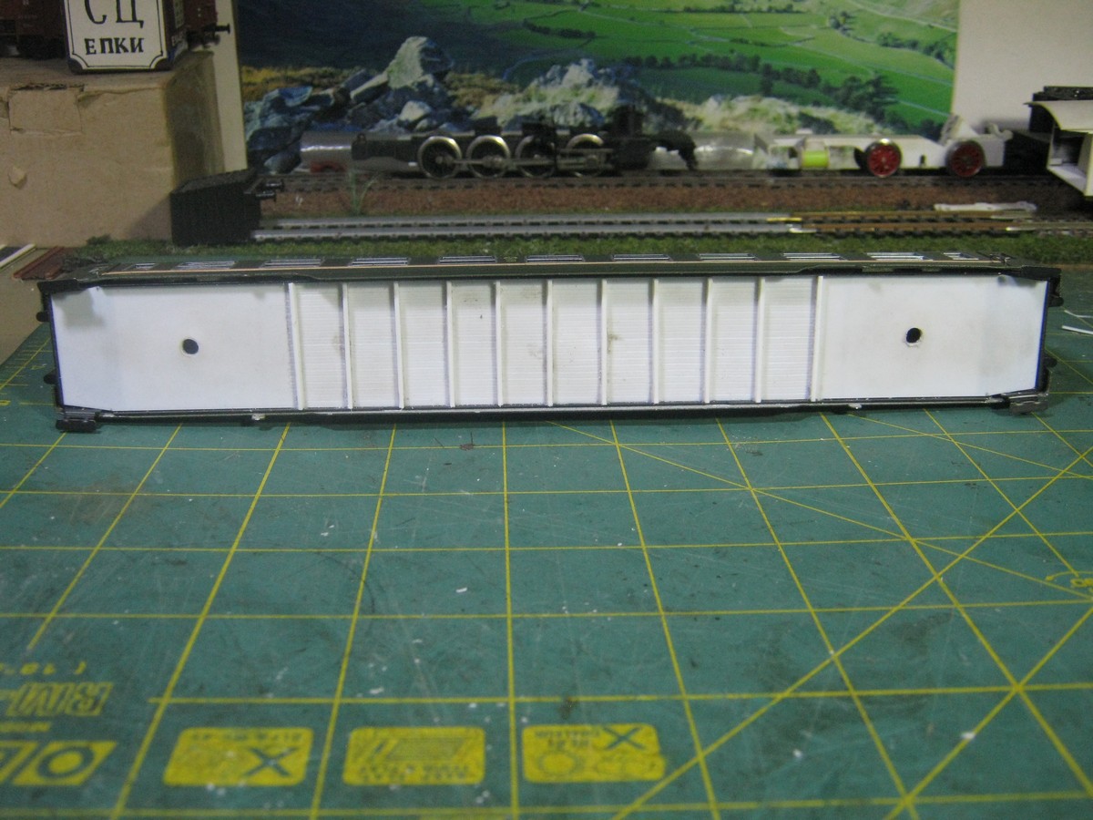

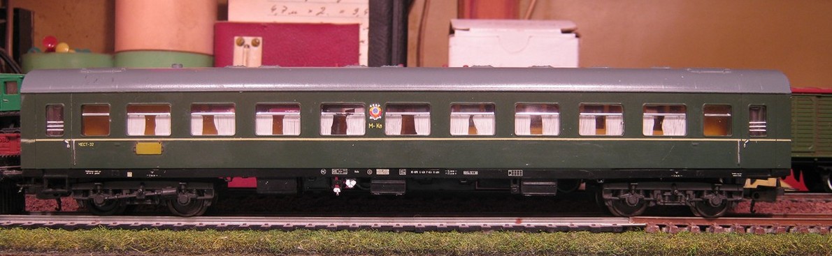

Затянувшийся перекур...

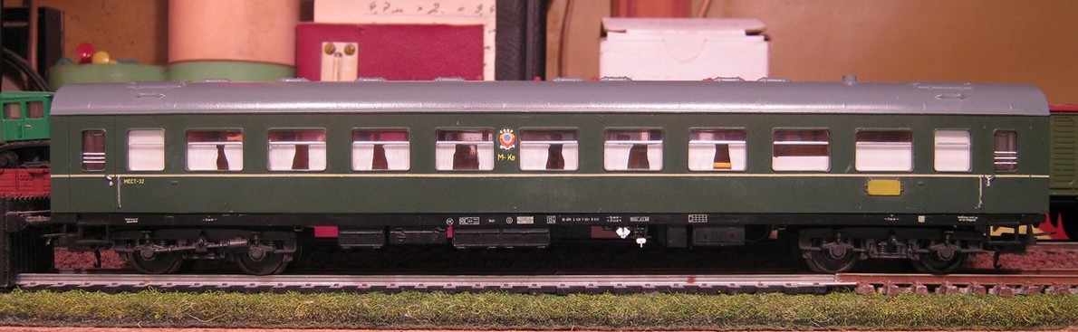

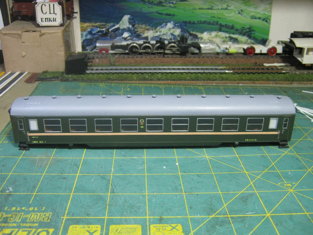

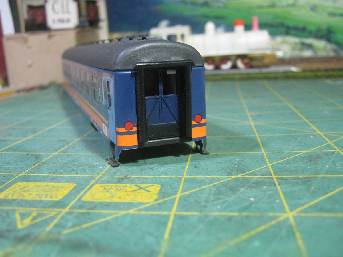

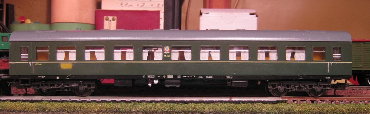

Года два-три назад Бурбон отдал вот такое.
Именно в таком виде всё это и было. Без тележек и вполне вероятно, что ещё что-то имелось.
Marklin. И хотя в Н0, но это самый натуральный ЦМВ потому, что из пластика только интерьер и переходные суфле. Кузов, рама и крыша металлические.

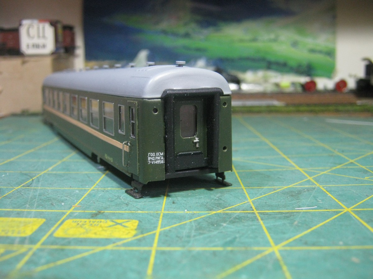

С этим надо было что-то делать. Предполагался перекур на один вечер. Довёл кузов вот до такого вида.
Вроде бы можно подкатывать тележки и ставить на полку, но понял, что голое стальное днище конечно никогда меня не устроит.
На этом перекур и закончился :? потому, что предстоящая работа с подвагонным оборудованием в перекур никак не укладывается.
Пока поставил на имеющиеся под рукой тележки. Вагон со стола не убираю...

Покраска отличная, как турный вагон будет очень даже неплохой. РИЦы под турные очень часто использовались.

Полный КВР. Покраска понравилась, а дальше перекур пойдет на пользу.

ЮрСаныч, правильно - не убирайте со стола его. Подвагонное сделать - это для Вас еще максимум один перекур ;)
Покраску тоже похвалю, очень аккуратно.

сначала посмотрел фото, и подумал, что речь о двух вагонах. Но потом понял, что второй - это покрашенный первый. :shock:
Очень классно и очень аккуратно получилось!

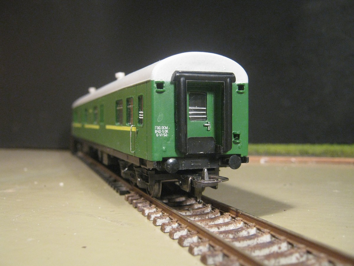

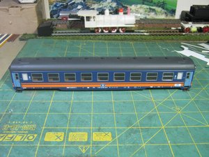

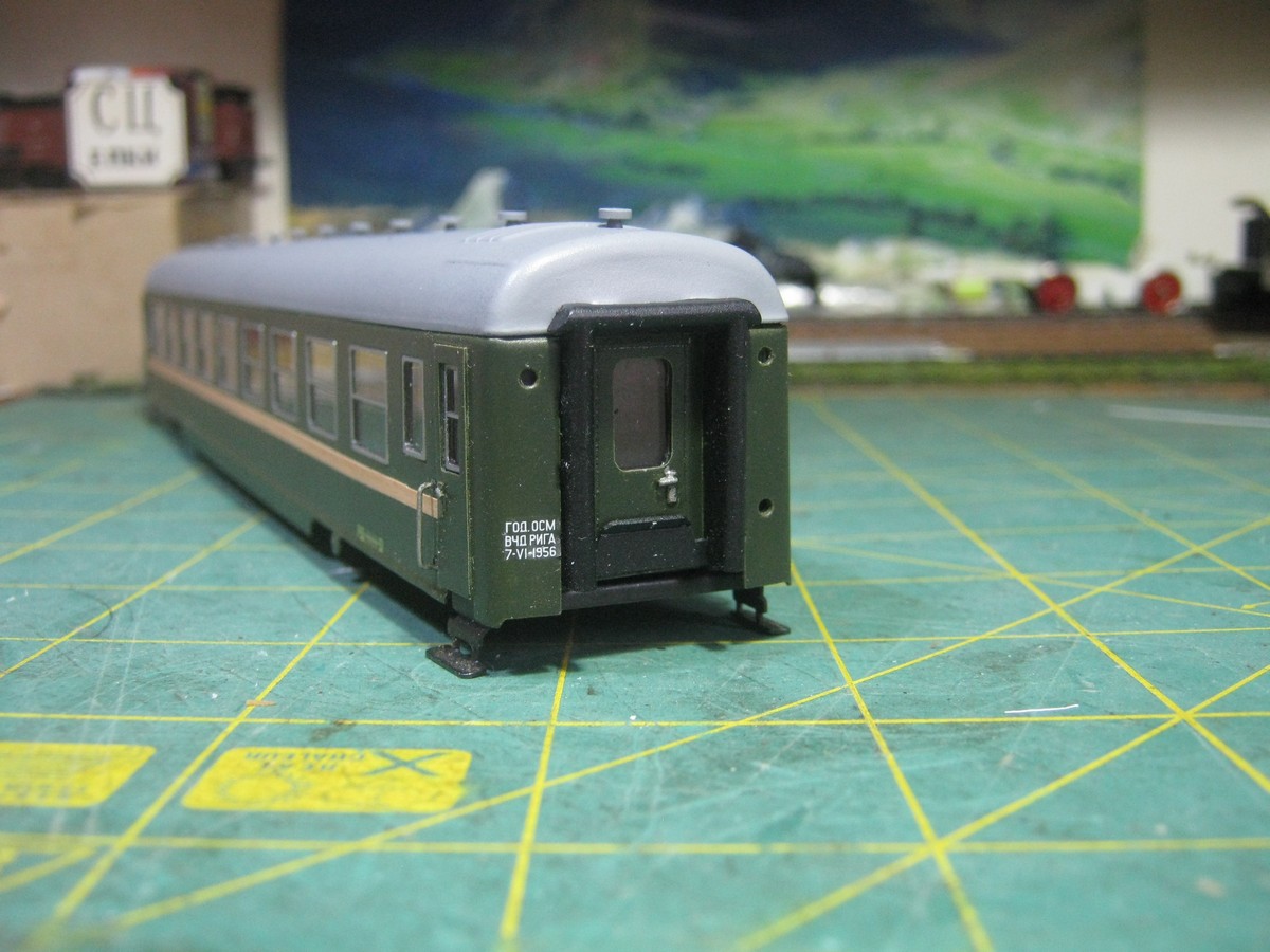

Afess писав:по мотивам?

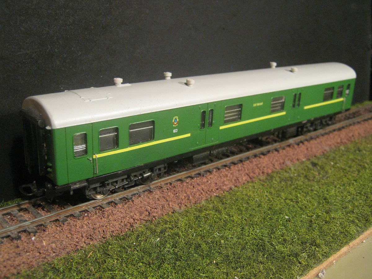

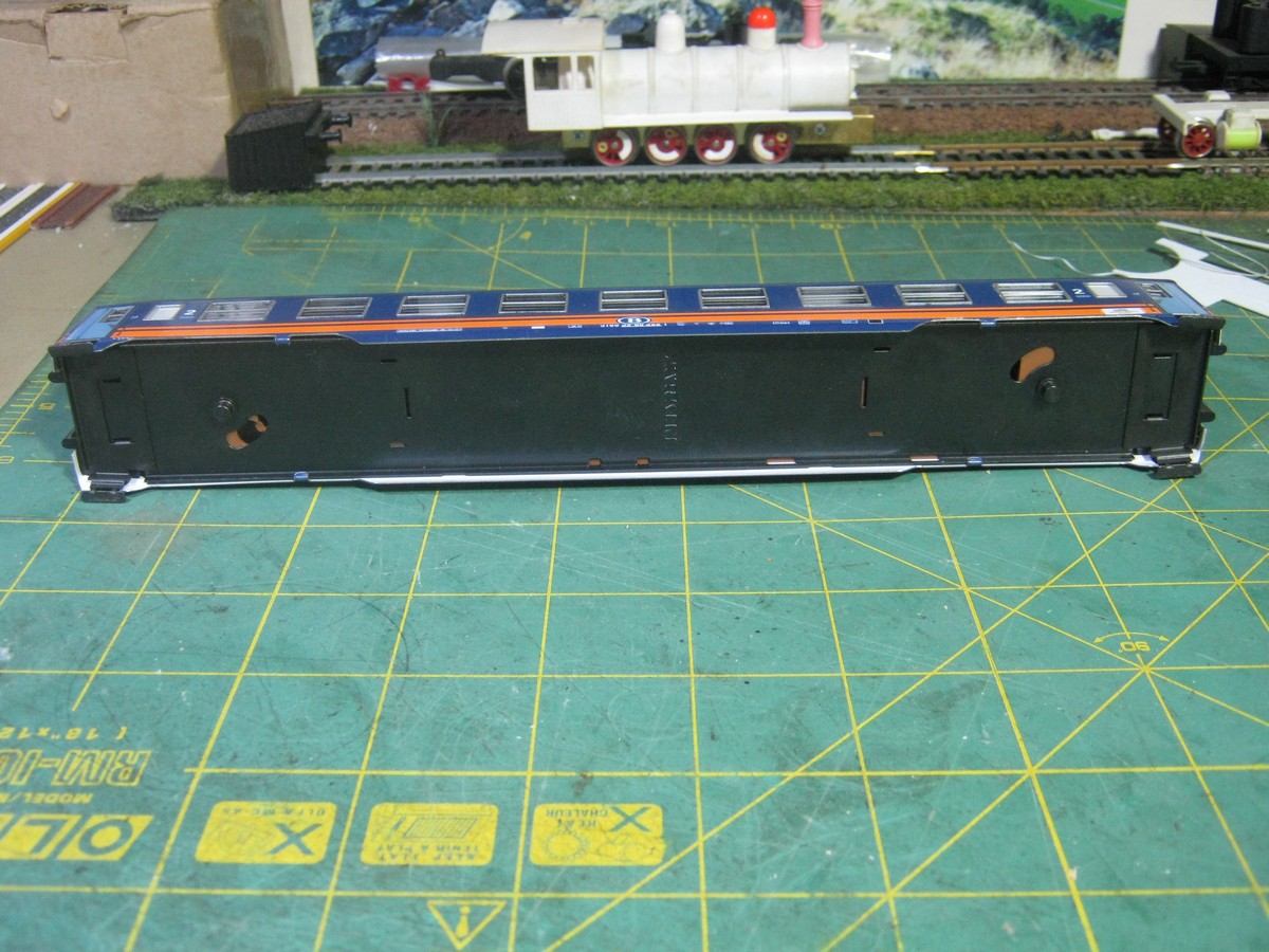

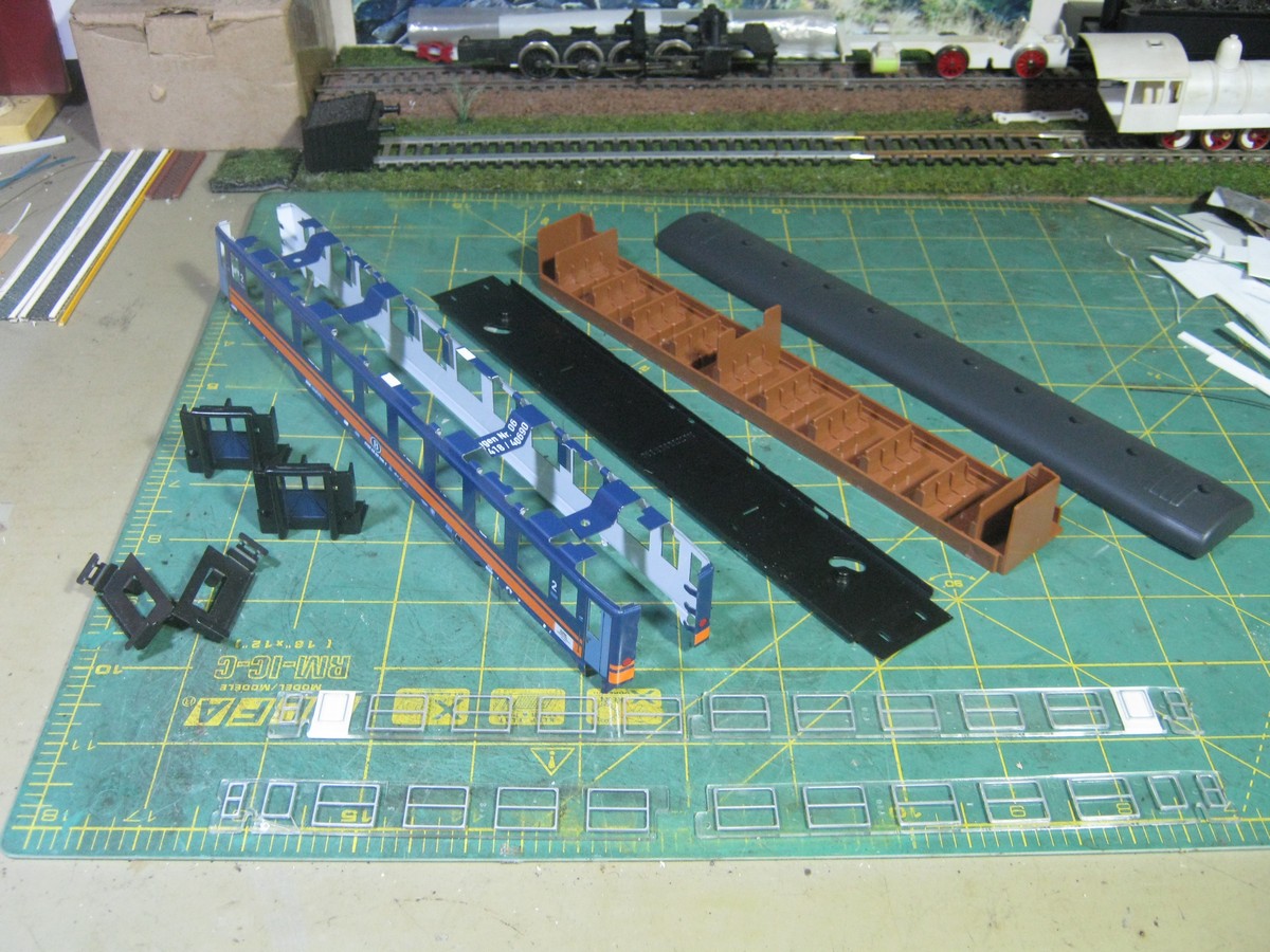

Даже не по мотивам, а вообще фантазийная отсебятина. У меня такого добра есть. Достаточно давно попались практически даром несколько вагонов INTERNATIONAL без тележек и иногда о них вспоминаю. С багажным, например, пытался что-то реально сделать - закруглял торцы, переделывал переходные двери тамбуров, "грибочки" на крыше высаживал. Даже что-то начинал с концевыми огнями.

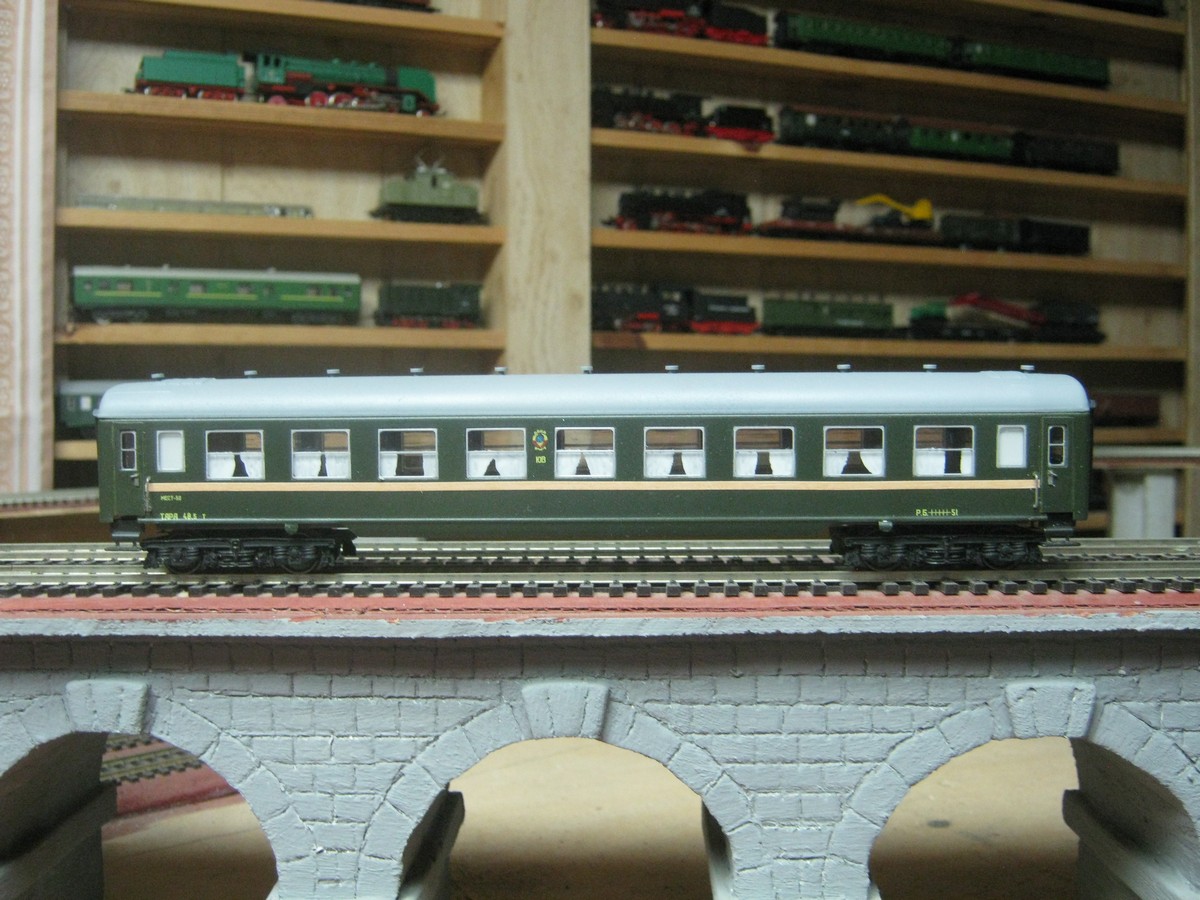

А вот на вагоне II класса с буфетом лишь стёр спиртом явно читаемые надписи на латинице, повесил немного декалей СЖД и нарисовал водорастворимым акрилом шторки.
На этих моделях отрабатывал свою методику минимального расстояния между вагонами без применения динамической сцепки. На R2 всё работает надежно и уверенно.
Когда-то, может быть :roll: , соберусь установить в них освещение. Но вообще-то такие вещи надо делать сразу... 8-)
В целом эти вагоны мне нравятся, хотя из мотивов СЖД только цвет, гербы и надписи.
Так-что вагону от Бурбона не будет скучно.

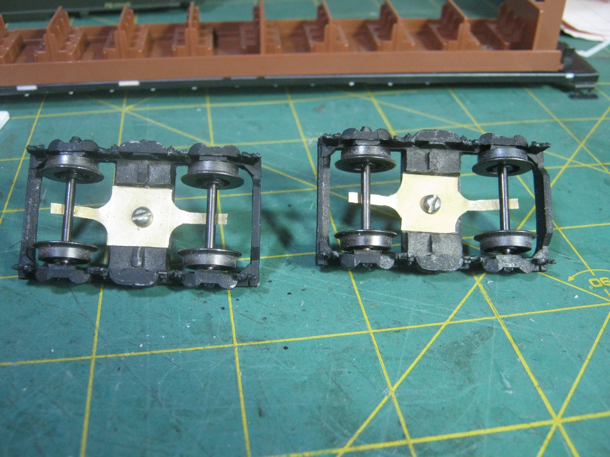

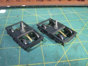

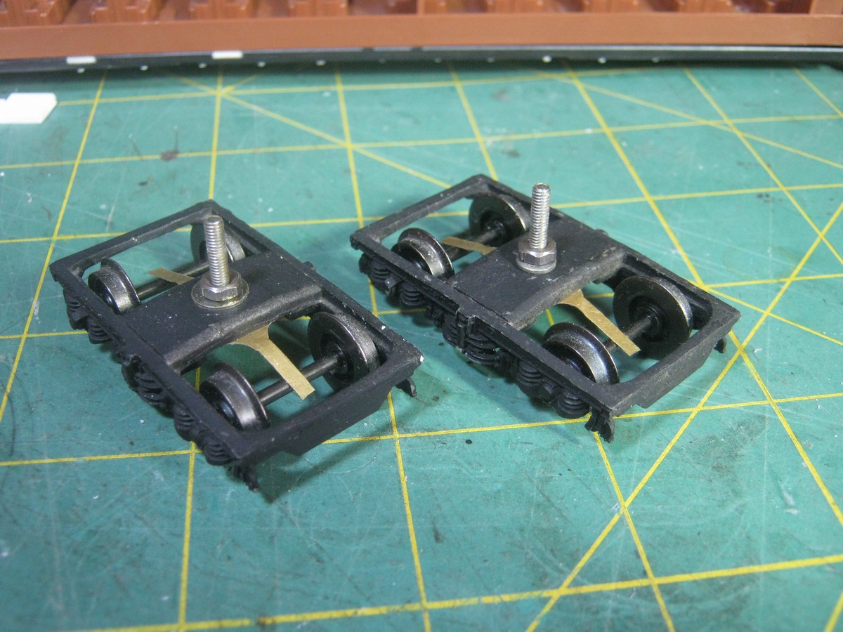

Сегодня серьёзно поработать с ним не удалось, но подготовку тележек под токосъём для освещения реализовал, дабы не откладывать решение вопроса на пять лет, как с вагонами, упоминаемыми выше... ;)
Теперь очередь за креплением сцепок.

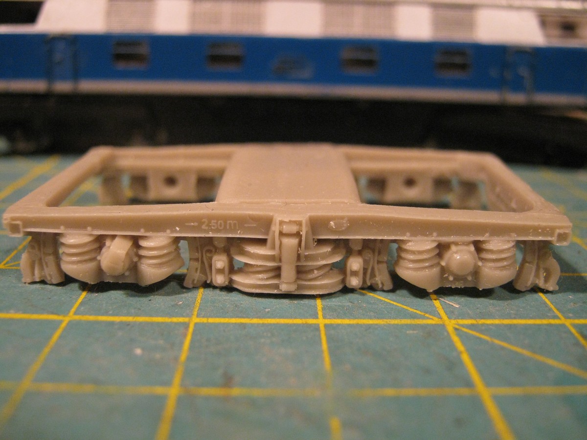

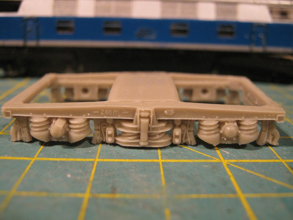

Тележки от Владимира RTM. Вот так они выглядели изначально.

Очень похвально, особенно токосъем!

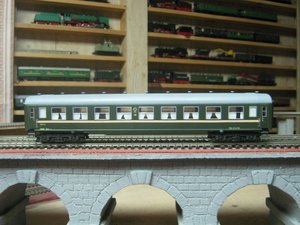

Как уже упоминал, хоть и маленький, но настоящий ЦМВ.

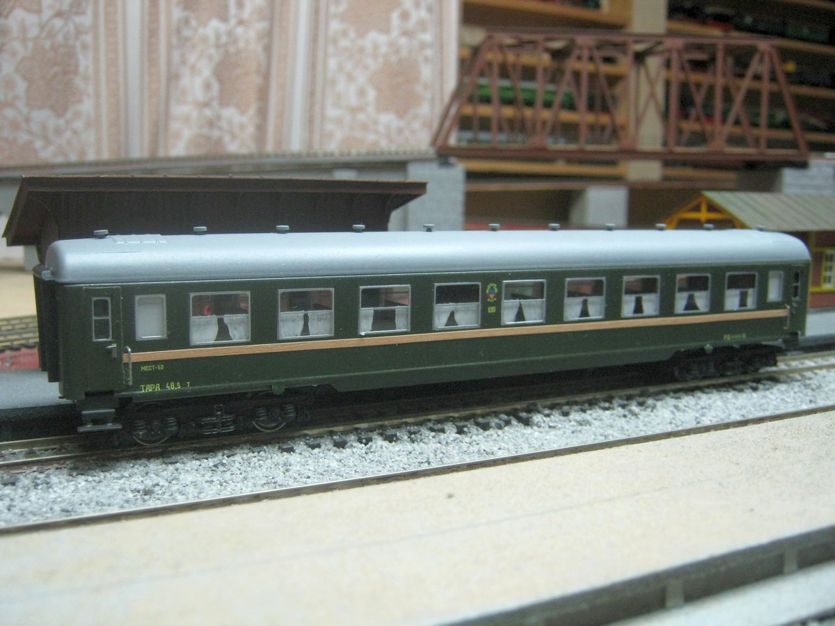

Сделал имитацию шторок. Вагончик вроде роднее стал... :roll:

Да он просто ожил новой жизнью!

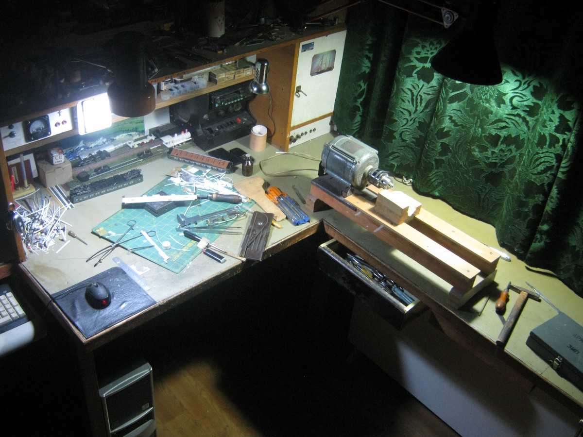

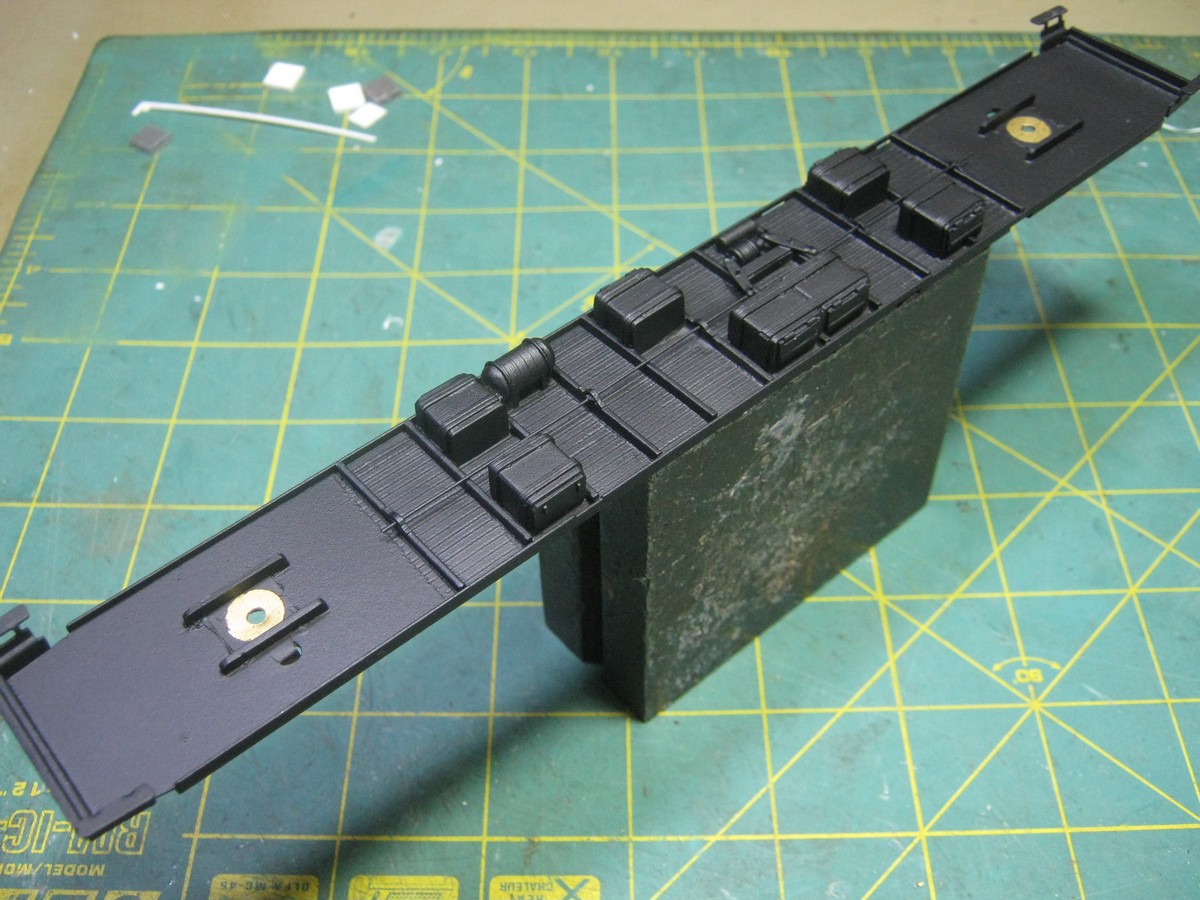

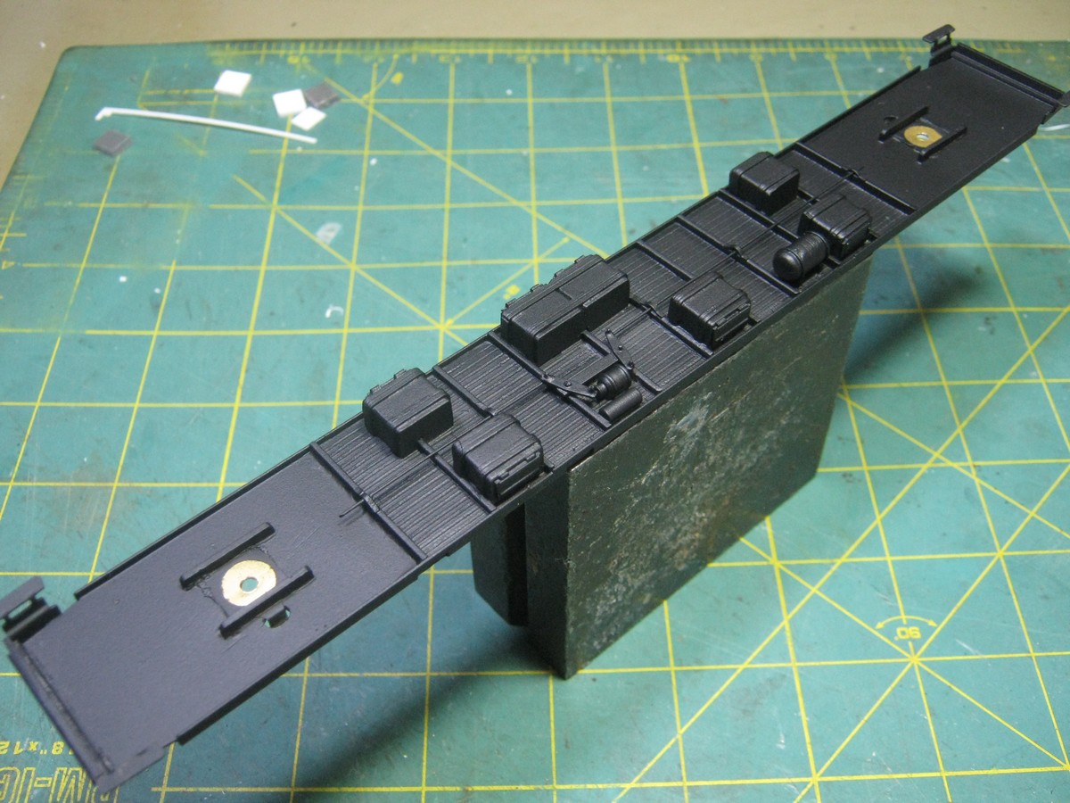

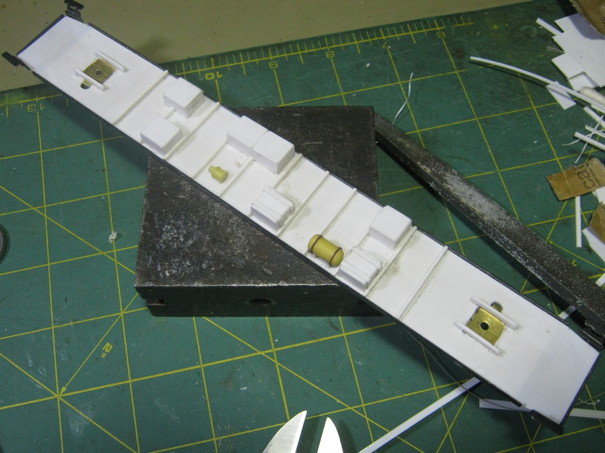

Ну да... :roll: Только раз на раз не приходится. Вот так выглядит процесс в конкретном данном случае.
А ведь и делается всего лишь банальное подвагонное оборудование даже не для модели-копии, а для игрушки, отдалённо напоминающей некий вагон СЖД. И это только начало...

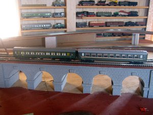

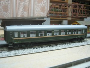

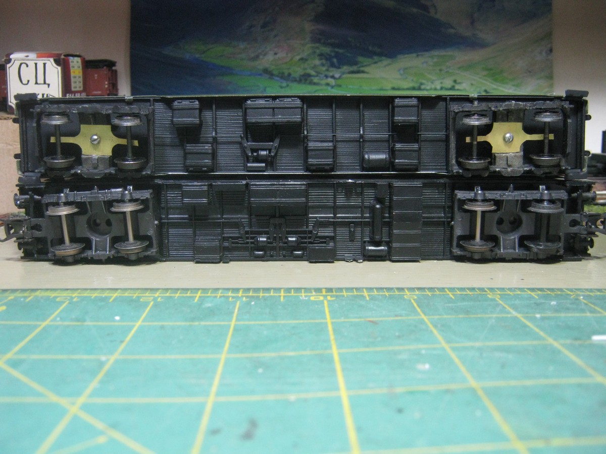

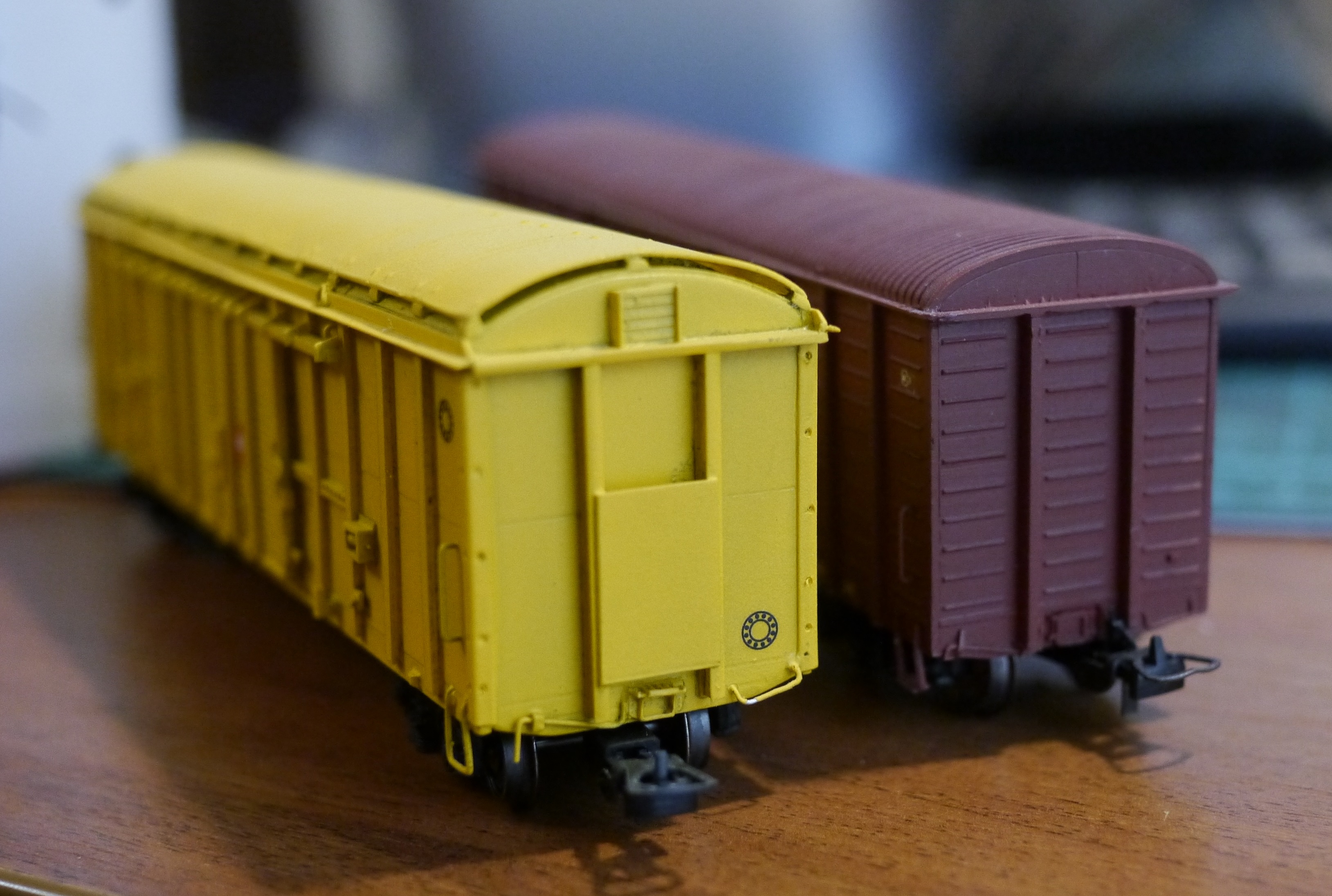

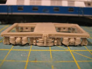

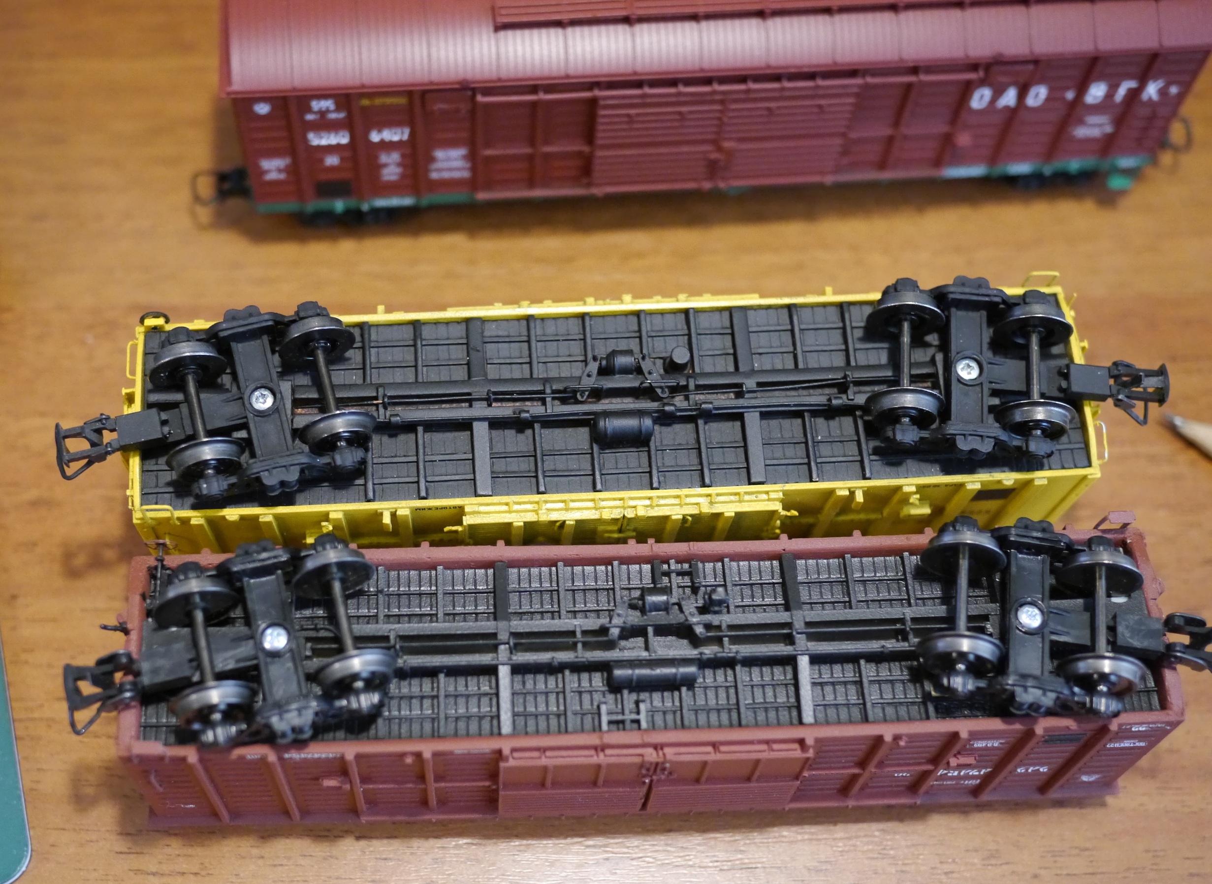

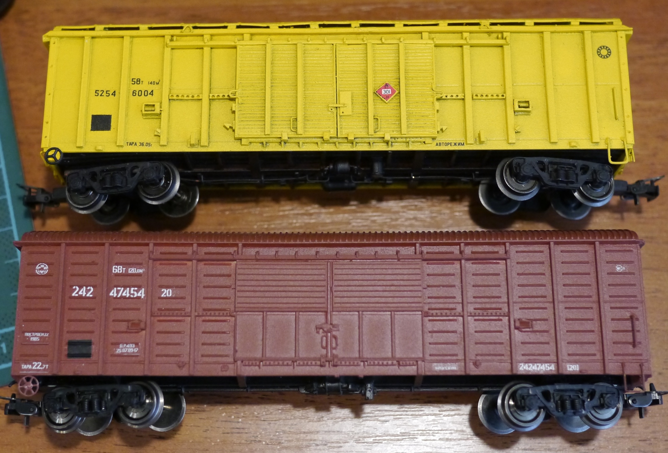

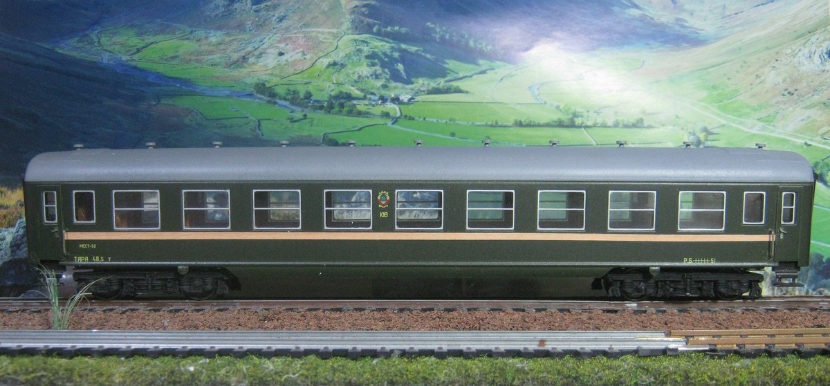

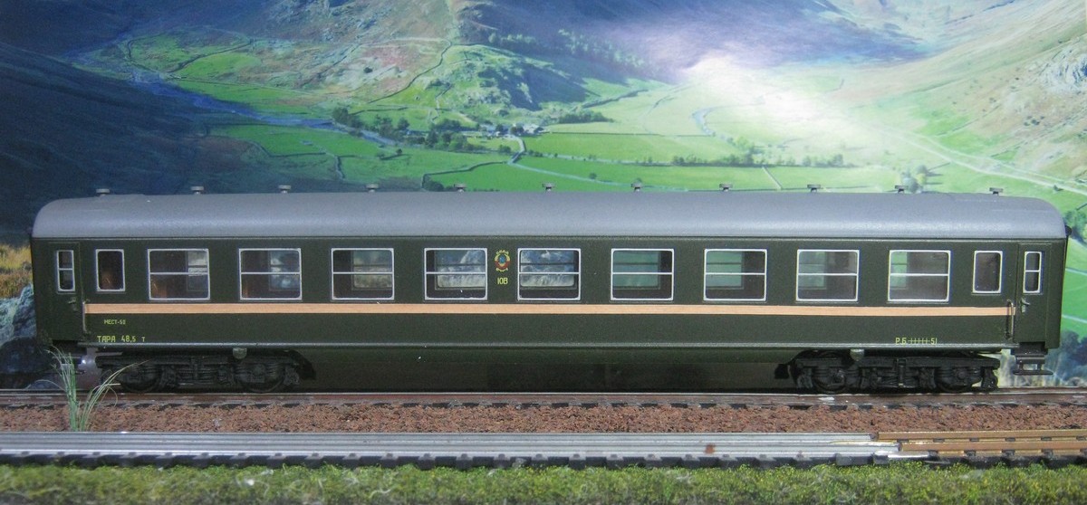

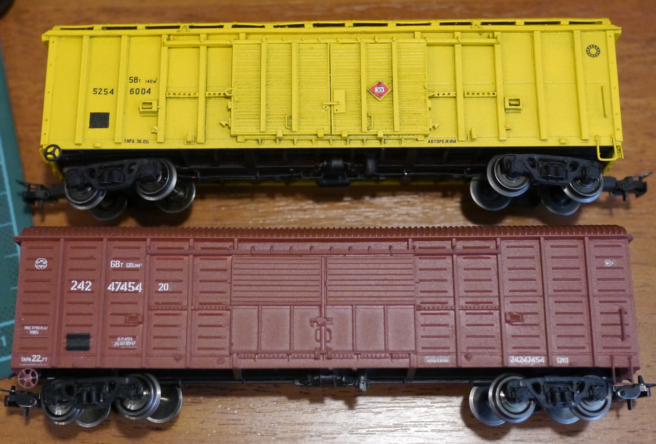

В данном случае могли бы "перекурить" по-быстрому и поставить его на полку, к остальным собратьям по конверсии. Жаль, что значительные усилия затрачиваются на "Макрлин"... :roll: Мне ведь хорошо известно, КАК вы можете делать вагоны. Вкину сюда пару картинок, сравнение вашей работы с "Бергс". Правда, вагоны отражают разные прототипы, но общее исполнение вполне можно оценить.
По-моему, уже пора делать ЦМВ с нуля, благо есть и безгофровые варианты (как раз вашей эпохи).

Виктор, мне кажется, что сравнивать единичный вагон ручной работы с вагоном изготовленным промышленно в пресс-форме слегка неправильно. Естественно, что модель изготовленная прямыми руками будет лучше. Ведь всегда есть битва конструкторов, технологов и экономистов. Конструктор хочет покрасивее, технолог хочет пресс-форму и сборку попроще, экономист хочет подешевле.
Если бы Бергс сделал деталировку подвагонного как Юрий Александрович, то это вагон стоил бы ого-го. Хотя, они и так не дешевы (относительно).
А еще бесит во всех производителях - ну покрасьте вы винты крепления тележек в черный цвет или заклейте черным пятачком.
Has thanked: 1175 times
Re: Делаем вагоны СЖД
ЗЭРЗ писав:Виктор, мне кажется, что сравнивать...
Дмитрий, сравнительный обзор и не предполагался. Я лишь проиллюстрировал свою мысль, что Саныч делает весьма серьезные работы "с нуля". Как и у Дениса, есть двоякое чувство, видя серьезную трату сил и средств (одни редкие телеги на ЦМВ чего стоят!) на подобные "перекуры".

А ежели по теме, то подвагонное завершено.
Сильно не выдумывал. Ориентировался на "географию" упоминаемого вагона II класса с буфетом. Хотел наворотить больше, но после дружеских напутствий 8-) значительно упростил.
