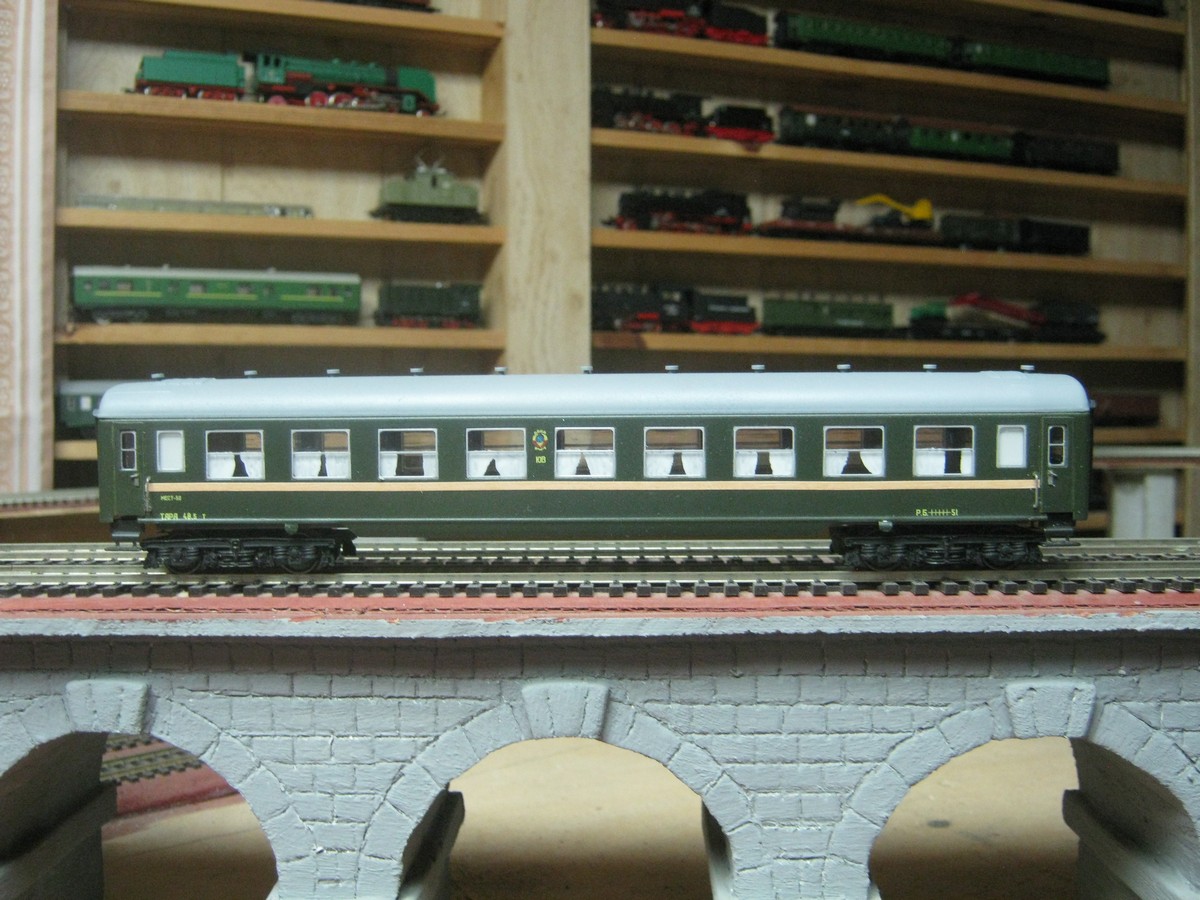

Затянувшийся перекур...
Года два-три назад Бурбон отдал вот такое.
Именно в таком виде всё это и было. Без тележек и вполне вероятно, что ещё что-то имелось.
Marklin. И хотя в Н0, но это самый натуральный ЦМВ потому, что из пластика только интерьер и переходные суфле. Кузов, рама и крыша металлические.
С этим надо было что-то делать. Предполагался перекур на один вечер. Довёл кузов вот до такого вида.
Вроде бы можно подкатывать тележки и ставить на полку, но понял, что голое стальное днище конечно никогда меня не устроит.
На этом перекур и закончился :? потому, что предстоящая работа с подвагонным оборудованием в перекур никак не укладывается.
Пока поставил на имеющиеся под рукой тележки. Вагон со стола не убираю...

Покраска отличная, как турный вагон будет очень даже неплохой. РИЦы под турные очень часто использовались.

Полный КВР. Покраска понравилась, а дальше перекур пойдет на пользу.

ЮрСаныч, правильно - не убирайте со стола его. Подвагонное сделать - это для Вас еще максимум один перекур ;)
Покраску тоже похвалю, очень аккуратно.

сначала посмотрел фото, и подумал, что речь о двух вагонах. Но потом понял, что второй - это покрашенный первый. :shock:
Очень классно и очень аккуратно получилось!

Очень похвально, особенно токосъем!

Как уже упоминал, хоть и маленький, но настоящий ЦМВ.
Сделал имитацию шторок. Вагончик вроде роднее стал... :roll:

Да он просто ожил новой жизнью!

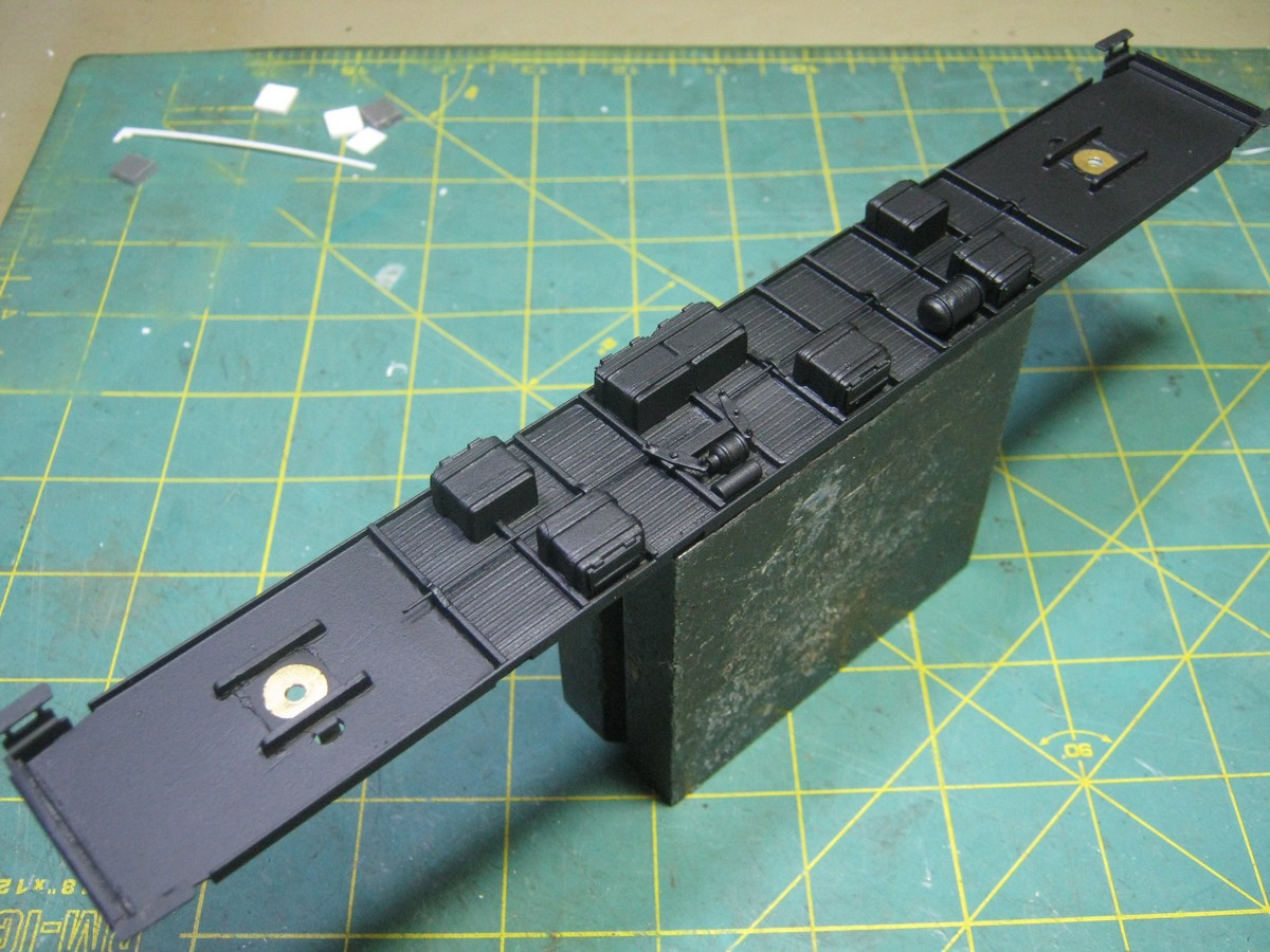

Ну да... :roll: Только раз на раз не приходится. Вот так выглядит процесс в конкретном данном случае.
А ведь и делается всего лишь банальное подвагонное оборудование даже не для модели-копии, а для игрушки, отдалённо напоминающей некий вагон СЖД. И это только начало...

А ежели по теме, то подвагонное завершено.
Сильно не выдумывал. Ориентировался на "географию" упоминаемого вагона II класса с буфетом. Хотел наворотить больше, но после дружеских напутствий 8-) значительно упростил.
