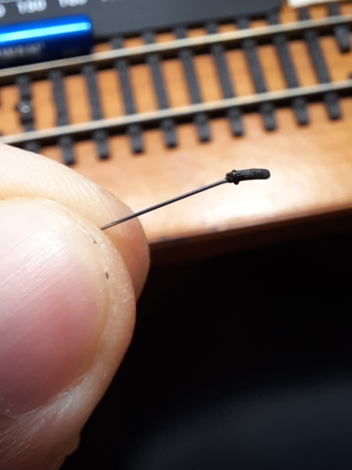

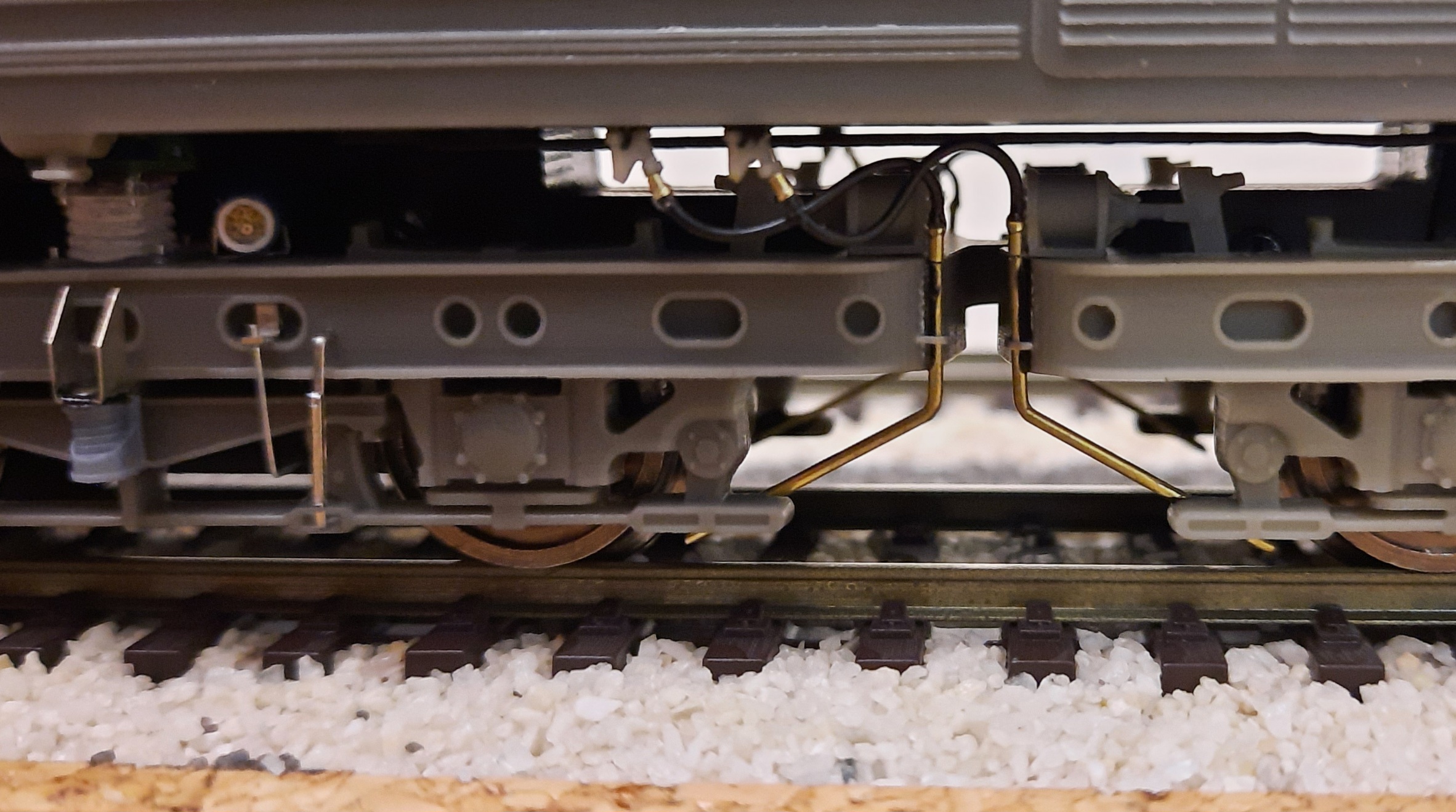

Установил краны песочниц снизу боковин кузова (в наборе их не было, спасибо Саше Дьяченко за любезно предоставленные
). Сделал какие-то трубки по днищу, которые тоже видны. Из латунной трубки 0.7 мм и проволоки 0.3 мм сделал наконечники гибких шлангов, которые потом будут идти от этих кранов к трубкам на телегах.

Фух, шланги наконец-то поборол. На испытательном полигоне на максимальных скоростях в кривых малого радиуса бегает отлично. Делал с расчётом на стендовый вариант, но приятно удивился, что ходовые качества не пострадали с "одетыми" шлангами подачи песка.

Камради, я дуже вибачаюся за такий занадто детальний опис процесу, але в першу чергу це роблю через свій склероз, бо потім забуду все що робив. А по-друге, хто захоче зробити більше деталіровки, ніж у мене, може використати мою писанину як базу для себе.
Додав спрощені імітації кабельних з'єднань між секціями. Модель ходова, тому шланги "розірвані" для швидкої постановки на рейки і простого зчеплення секцій. Бо якщо буду робити гнучкі нерозривні кабелі, вже перехочеться катати, поки все з'єднаєш...

Шланги эти классно смотрятся на этом электровозе, притягивaют к себе внимaние в этой зоне, и очень уместны, из-зa особенности высокого рaсположения кузовa нaд тележкaми

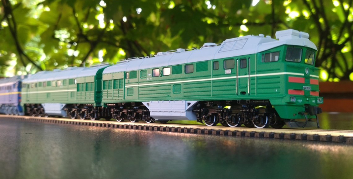

Стендовий 2ТЕ116-1609, зібраний Юрієм Ковальчуком для мого "депо"))

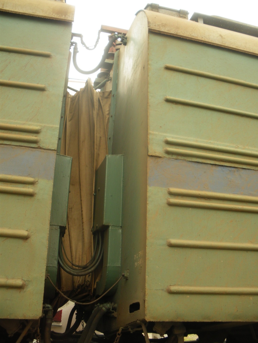

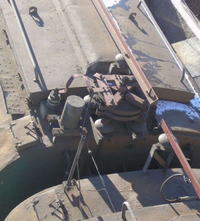

Дросель вирівнювання напруги на ВЛ8.
- Повідомлень: 6310
- Has thanked: 1492 times
- Been thanked: 3231 times
- Leonid Popov

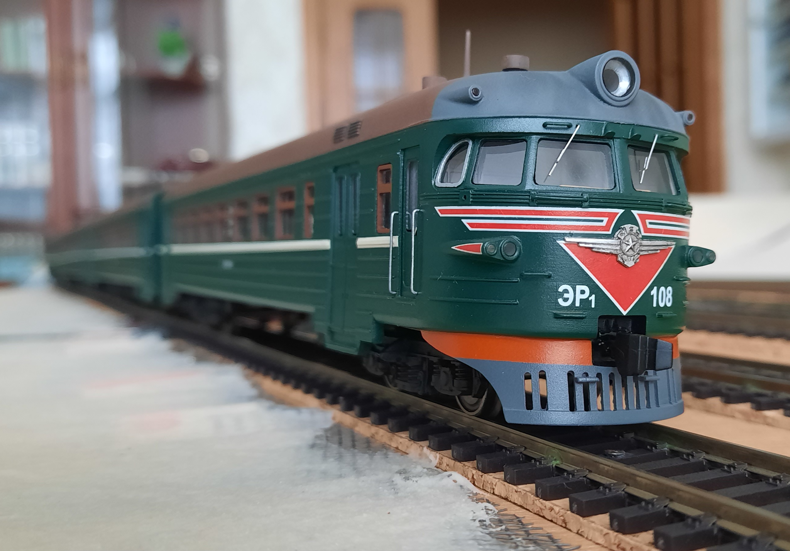

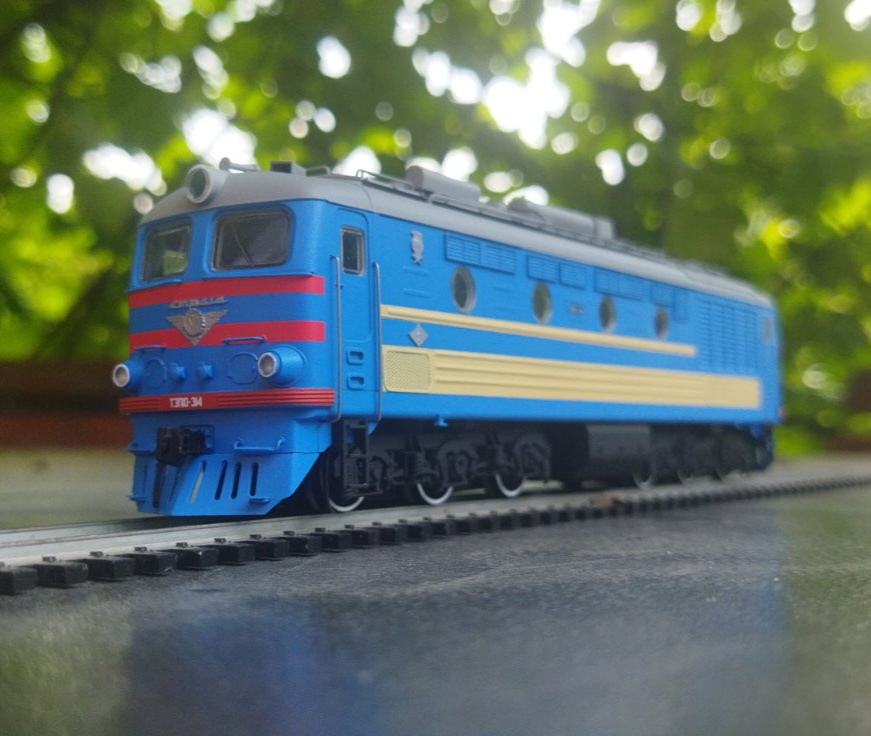

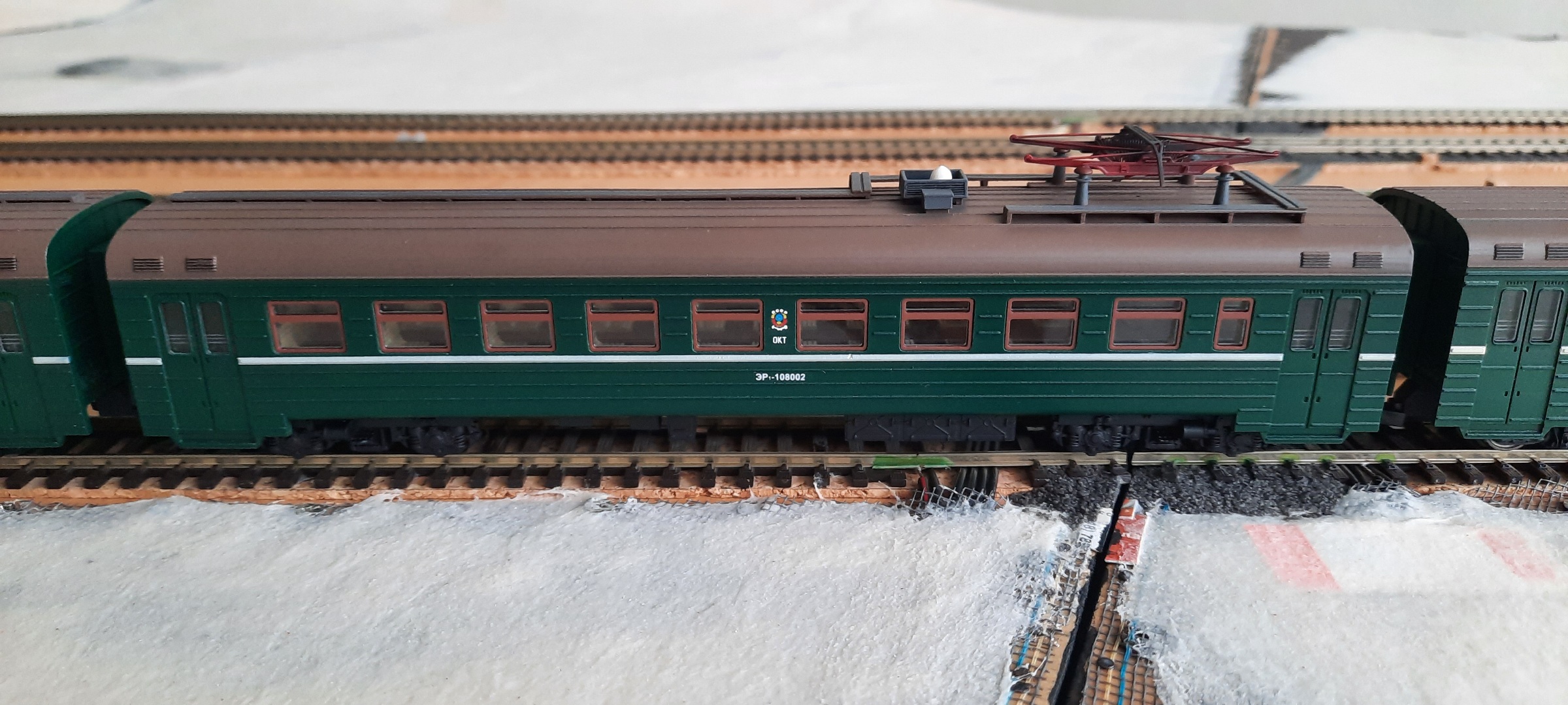

Поки в мене багато життєвих справ та (головне) майже повна відсутність бажання моделювати, покажу деякі вже готові моделі своєї колекції, раніше люб'язно зібрані для мене майстрами:
ТЕП10-314 (стенд, Юрій Ковальчук),
ЧС7-211 (ходова, Сергій Хоменко),
2ТЕ121-045 (стенд, Юрій Шепеленко),
ЕР1-108 (ходова, Вадік Караго).

Іскрічка на маку, то можна було б зняти ролика її руху.
- Leonid Popov
- Повідомлень: 1052
- Имя: Leonid
- Звідки: Одеса
- Has thanked: 968 times
- Been thanked: 1710 times
Ден, з електричкою ще треба трохи повозитись, щоб вона все на макеті моєму проходила. Це я вже знаю добре свій складний профіль, і всі моделі, котрі я роблю, тестую "на полігоні", а моделі інших майстрів інколи не йдуть по маленьких радіусах та уклонах, бо щось чіпляється за щось)) Фірмові моделі поки що всі на макеті їздили добре.
