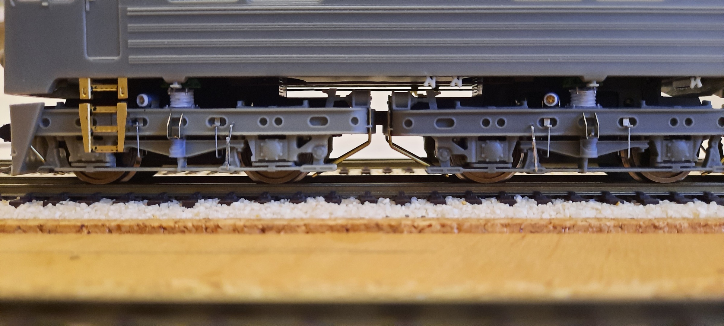

Дуже повільно, без ентузіазму і з ледь помітним натхненням просуваюся далі. Драбини в наборі йдуть двох видів: цільні (для стендової моделі) та поділені на 2 частини для проходження малих радіусів, щоб візки не впиралися в них. Зовні останній варіант виглядає не дуже, але це необхідно... Щоб за драбини можна було не боятись взятися, приклеїв їх на латунні трубки, міцно "прошиті" через рами візків.

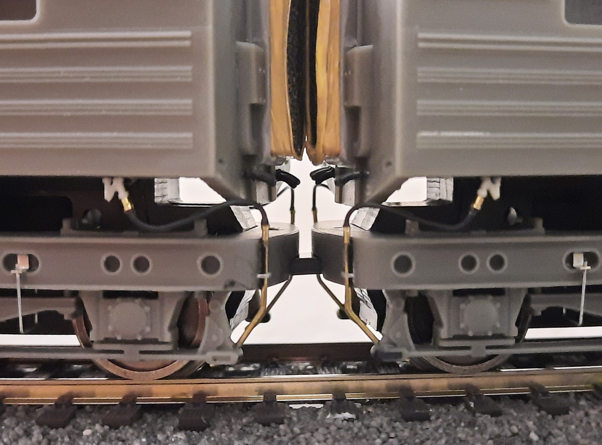

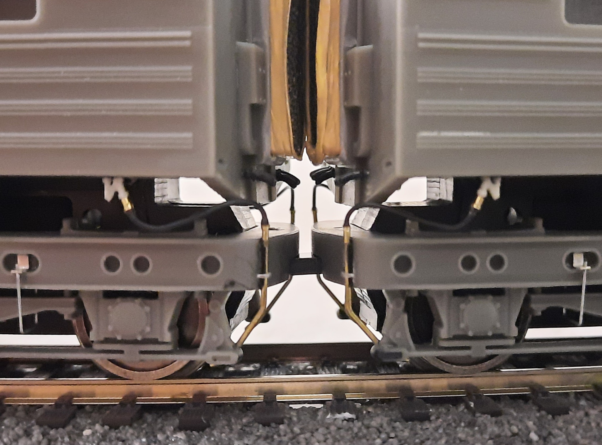

Камради, я дуже вибачаюся за такий занадто детальний опис процесу, але в першу чергу це роблю через свій склероз, бо потім забуду все що робив. А по-друге, хто захоче зробити більше деталіровки, ніж у мене, може використати мою писанину як базу для себе.
Додав спрощені імітації кабельних з'єднань між секціями. Модель ходова, тому шланги "розірвані" для швидкої постановки на рейки і простого зчеплення секцій. Бо якщо буду робити гнучкі нерозривні кабелі, вже перехочеться катати, поки все з'єднаєш...
Шланги эти классно смотрятся на этом электровозе, притягивaют к себе внимaние в этой зоне, и очень уместны, из-зa особенности высокого рaсположения кузовa нaд тележкaми 8-).

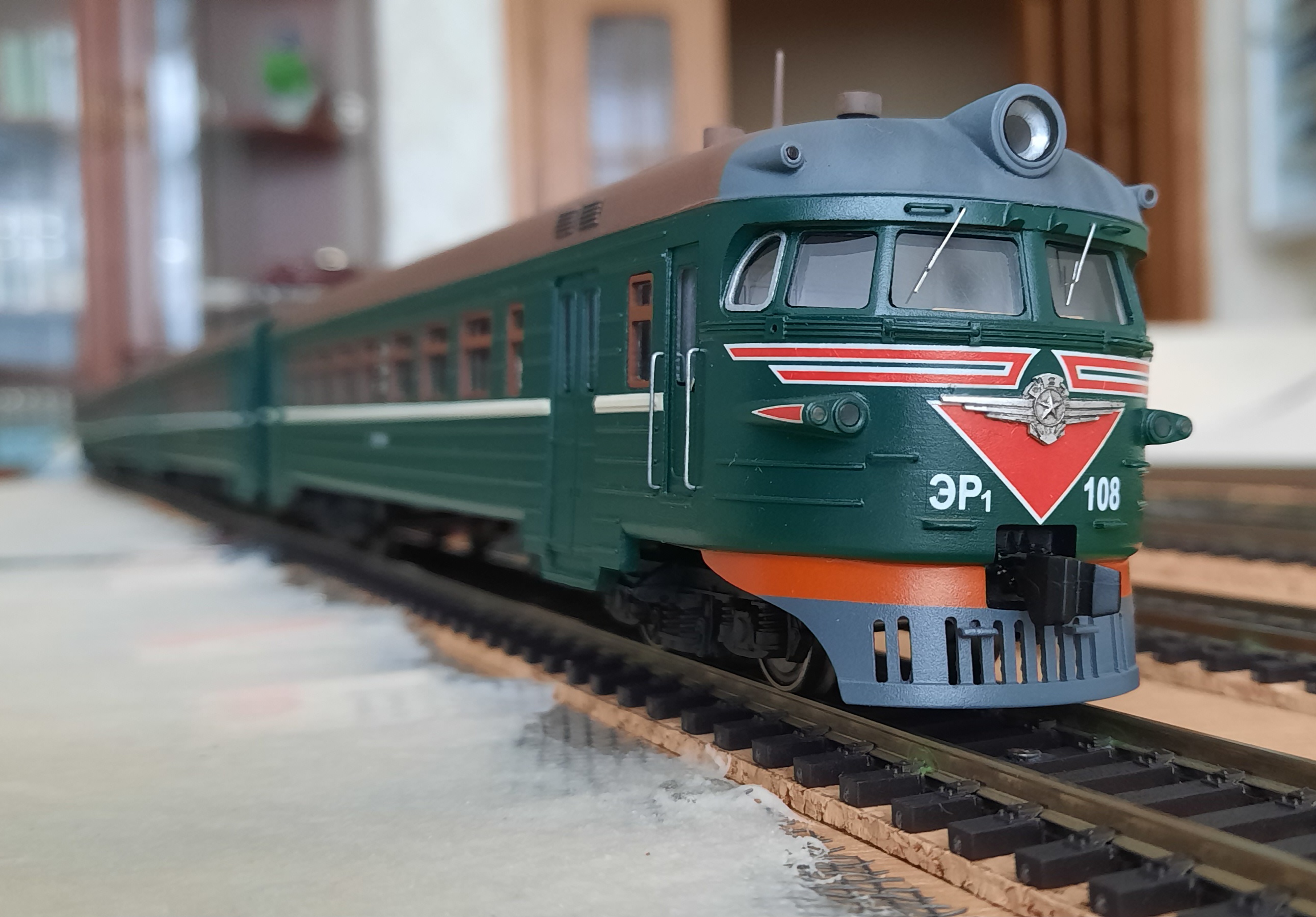

Поки в мене багато життєвих справ та (головне) майже повна відсутність бажання моделювати, покажу деякі вже готові моделі своєї колекції, раніше люб'язно зібрані для мене майстрами:
ТЕП10-314 (стенд, Юрій Ковальчук),
ЧС7-211 (ходова, Сергій Хоменко),
2ТЕ121-045 (стенд, Юрій Шепеленко),
ЕР1-108 (ходова, Вадік Караго).
