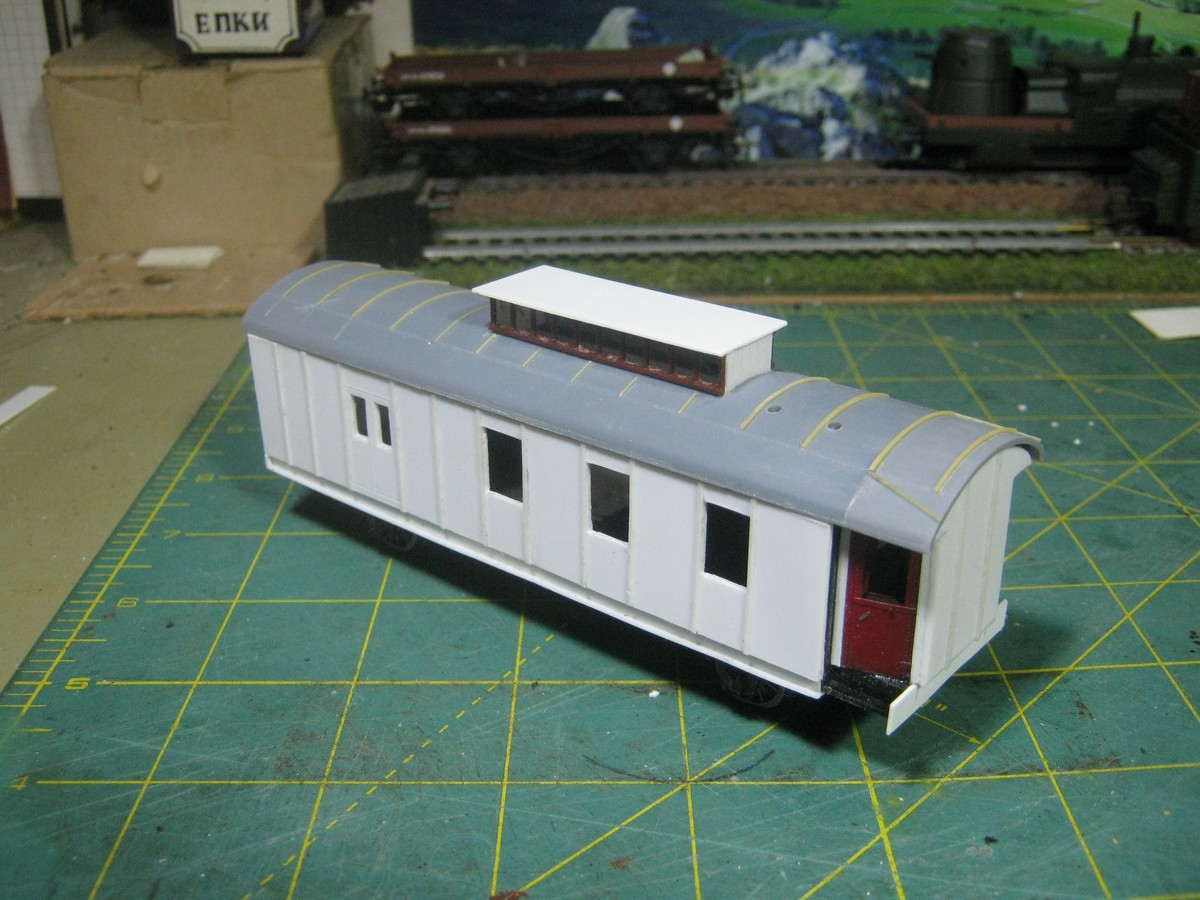

Re: Делаем вагоны СЖД

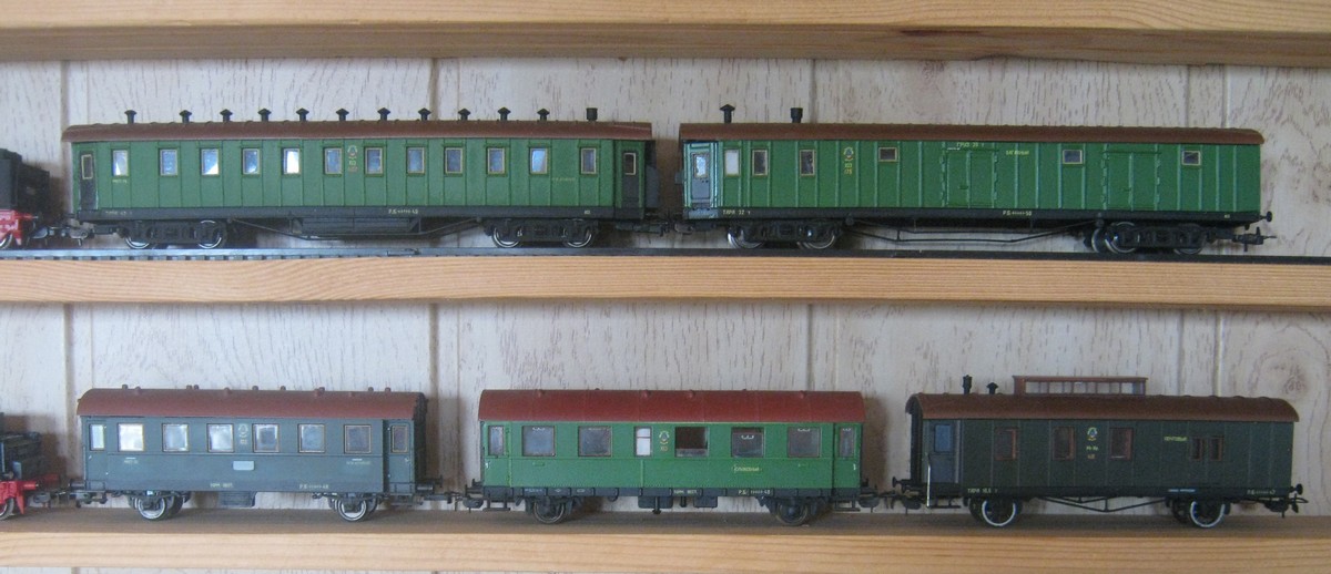

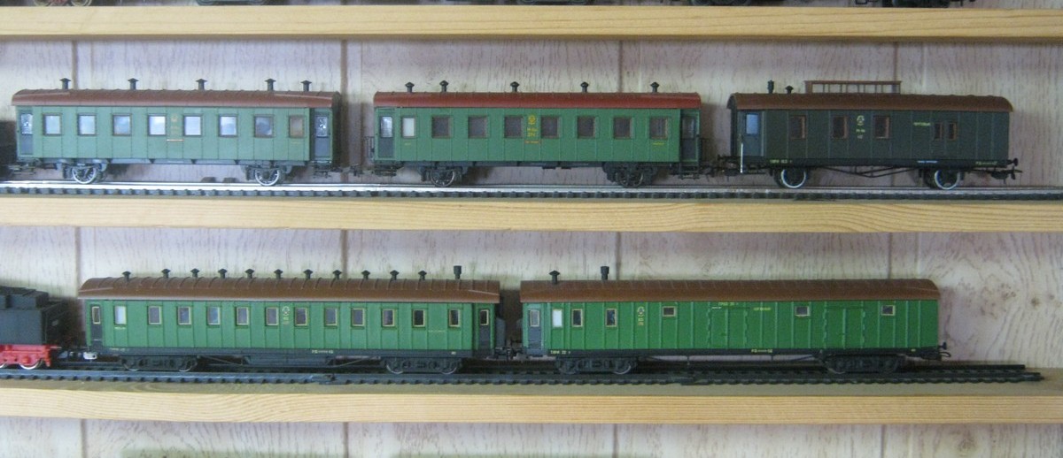

Крыша от легендарного
семиоконника. Конечно слегка доработана.
P.S. А когда это в Ашане так запросто крышами от вагонов приторговывали? Может и я бы прикупил...

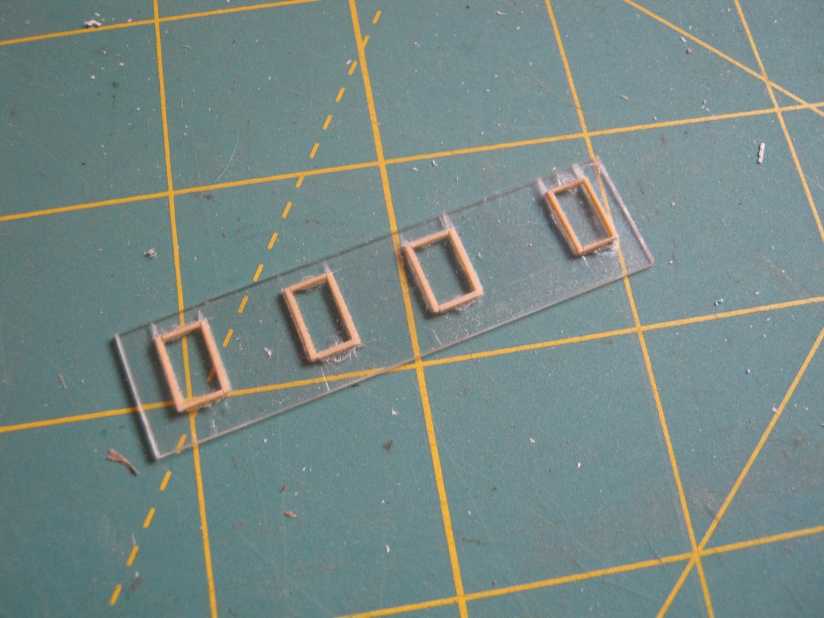

Какой план на остекление? Понятно что плоскую плёнку поставить это реально, может есть идеи как "запедалить" рельефные стёкла хотя бы как у "курского" вагона ?
- Повідомлень: 3431
- Has thanked: 2338 times
- Been thanked: 4503 times
Технология изготовления крыши была описана в viewtopic.php?p=3670#p3670
Со стёклами технология отработана на егоровских вагонах, тоже представленных в этой теме ранее. Причём делается это достаточно быстро. Литник клеится круглый. Прямоугольным он кажется потому, что после полной полимеризации зашлифована вся плоскость.
Так-что тут нужны не идеи, в время и желание...

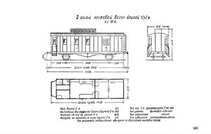

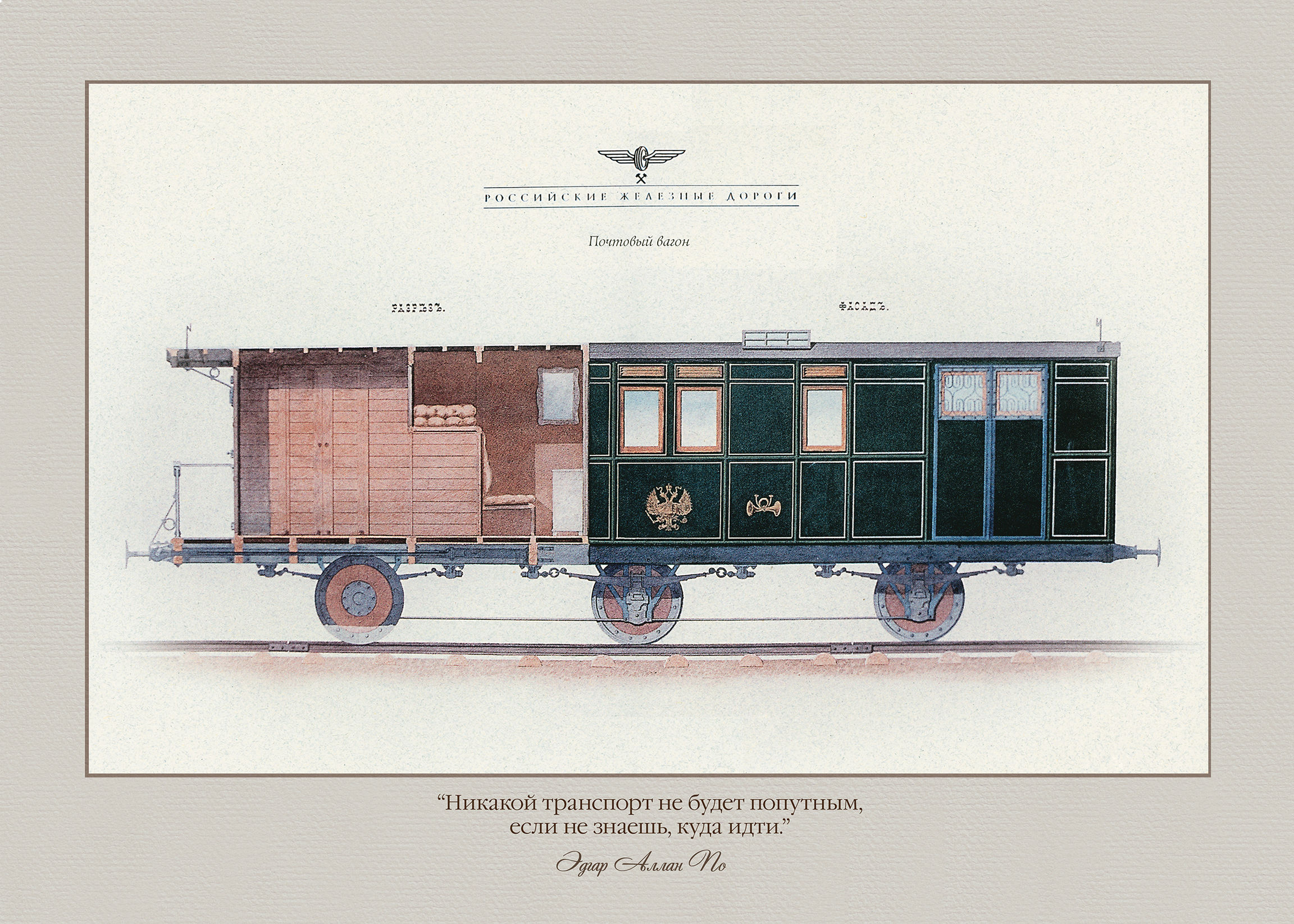

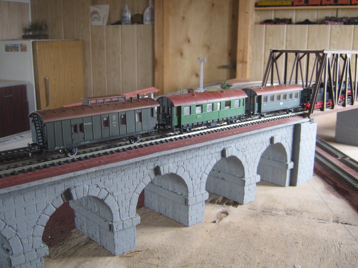

Замечу, для исторического экскурса, что о вагоне как на схеме,(даже близко похожего) ничего никому не известно пока, интересовался, о серийных версиях нет данных, помня что почтовых 2х-осных а равно 3х-осных при советах не строили.
До революции конкретно почтовые строили приоритетно 3х-осными, включая гибриды почтово\багажные и т.п.
Наравне, и под конец, в РИ строили 4х-осные вагоны, что продолжили советы.
Бывали переделки бывших 3-х осных пассажирских вагонов, в межвоенный период,но в целом были это единичные случаи.
Багажные вагоны так-же строились 3-х осные наравне с 4-х осными, а в 1910-х годах и двухосные, без шпренгелей.
_____________________________________________________
Есть любопытная заметка, в советское время наоборот из почтовых и багажных часто делали пассажирские вагоны или вагоны для жилья. Но не думаю что массово.
(нет также фактов что такого вагона небыло
так что вполне допустимо его смоделить

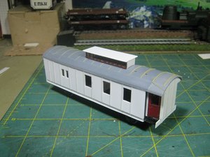

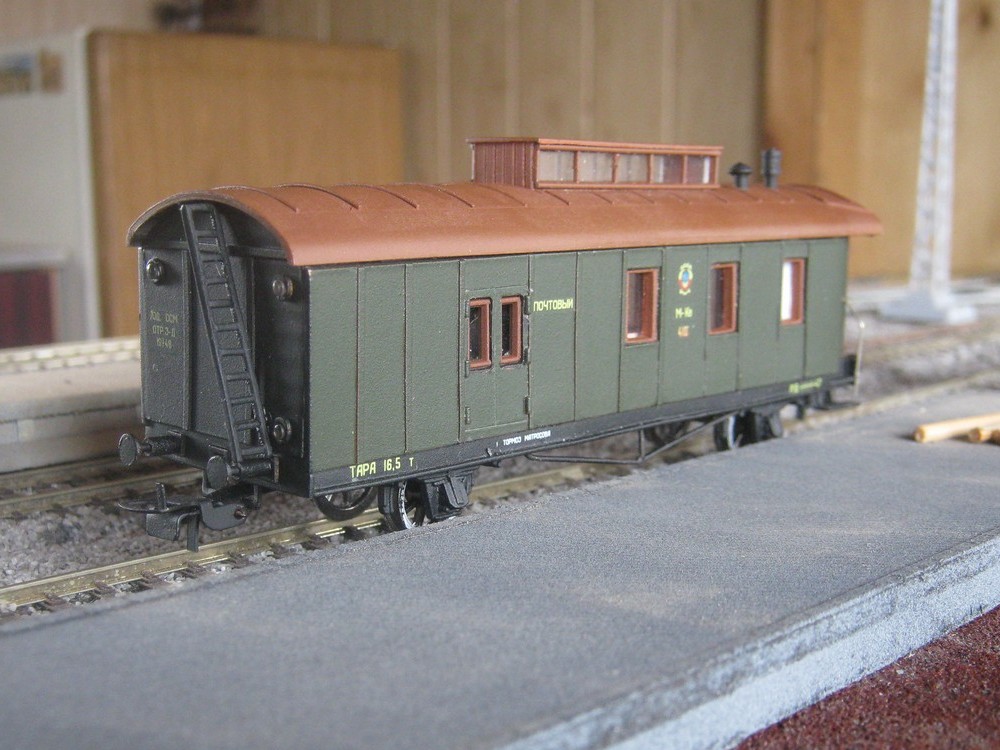

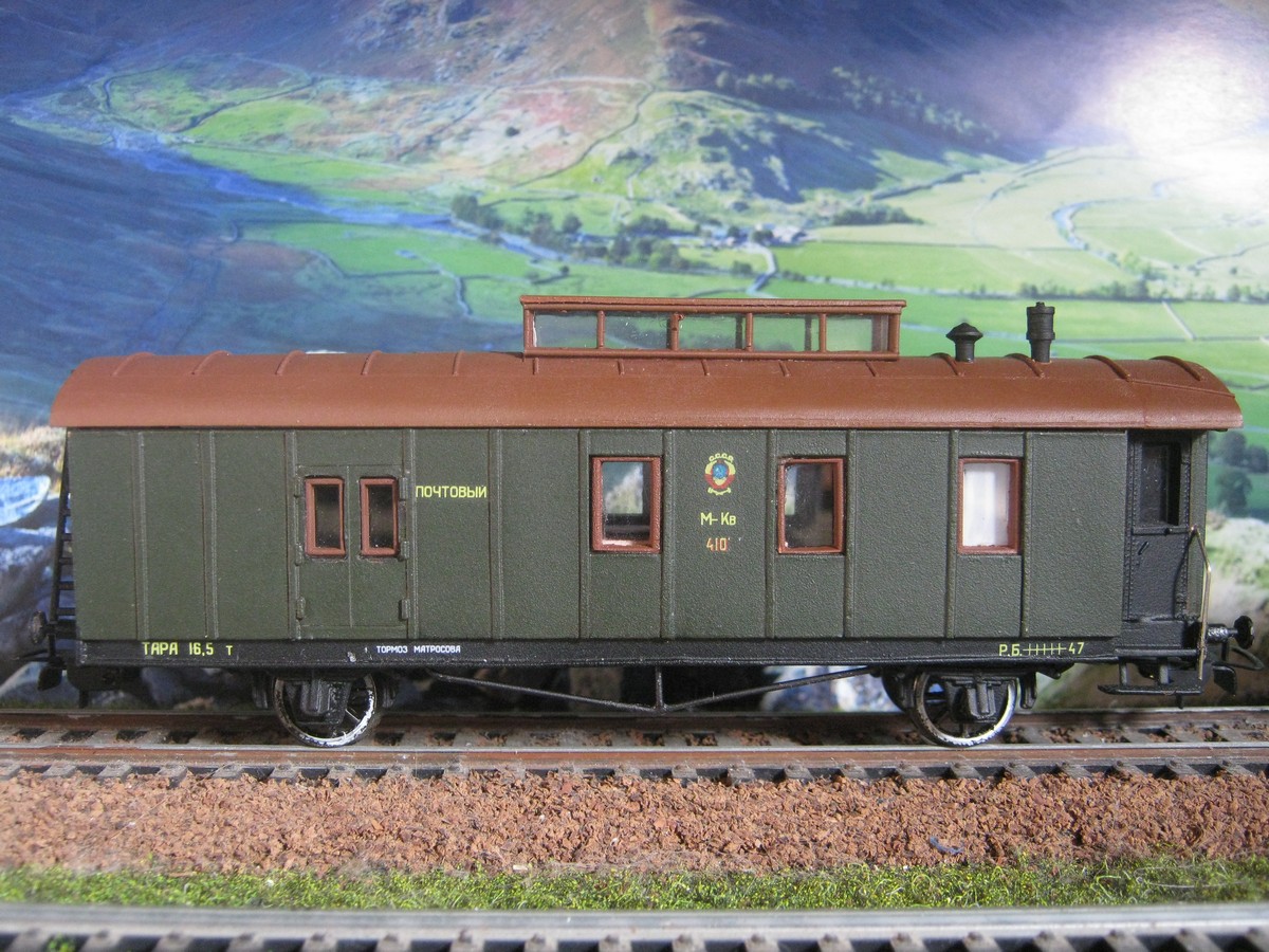

Двухосный почтовый вагон завершён.
Посмотрел и вспомнилось давнее дружеское замечание:
"Тест освещения очень хорошо показал, что ты сделал не по уставу.Должно все мигать и блымать как у всех."
Спасибо, ВиктОр!
Свет мне по умолчанию положено делать нормально, а вот насчёт
Делать начинал с некоторым душевным подъёмом, который упал до нуля, когда выяснилось, что прототип в природе не существовал. Завершал работу совершенно в другом настроении.
Так себе. Элемент массовки и не более. P.S. На окнах дверей багажного отсека забыл прутья сделать, но чувствую, что так оно и умрёт - нема натхнення...
имею сомнения.Muton писав:Хороший вагон получился.

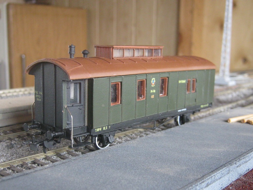

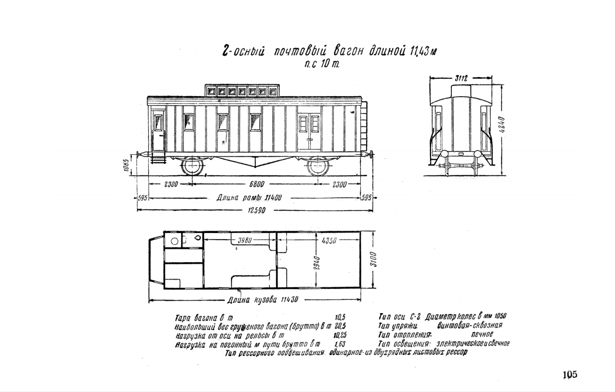

Двухосный почтовый вагон НКПС
Не начиная. Модель была уже в очень высокой степени готовности, когда мне указали на отсутствие реального прототипа.Muton писав: Вы, начиная модель, уже были под влиянием коллег и в курсе их мнения.
Даже не 1955 год. Впервые этот вагон упоминается вот в этом справочнике. Полагаю, в 1943-ем были дела поважнее, нежели чертить несуществующие вагоны. Вместе с тем в этом справочнике присутствует чертёж 18-метрового багажного вагона, которого, как утверждают знатоки, тоже никогда не было...Muton писав: советские книги той поры (1955 год) весьма тщательно вычитывались и редактировались. То, что в издание для железнодорожников был включен "фэнтезийный" вагон кажется очень неубедительным.
И чтобы не только полемика, пара фотографий модели при дневном освещении.

Полностью поддерживаю мнение Виктора - категорические заявления очень часто развеиваются как "пшик" - вспомните хотя бы еще одну историю с неканоничными "птичками" на машках и чмухах. А также то, что наши машки никогда небыли с буферами
Так шо - байки это все! Нужно придерживаться принципа презумпции существования - такое было, пока основательно не доказано обратное. Я, напрмер, до сих пор считаю, что обозначение "Kwh" на немецких военных паровозах - это Ковель - убедительных доказательств обратного я не получил
Так что - отличный и качественный вагон получился, ЮрСаныч! Собирал бы я совок - то уже бы тоже выстроился в очередь за этим вагончиком
