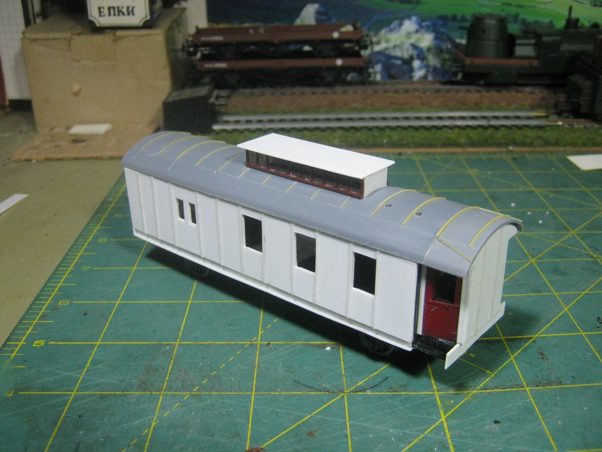

Крыша от легендарного :!: семиоконника. Конечно слегка доработана.
P.S. А когда это в Ашане так запросто крышами от вагонов приторговывали? Может и я бы прикупил... :roll:
Востаннє редагувалось 09 червня 2018, 02:07 користувачем youdmit, всього редагувалось 1 раз.
Been thanked: 526 times
Re: Делаем вагоны СЖД
Теперь улавливаю.... из чего жёлтые полоски? вроди не проволка? :?
Какой план на остекление? Понятно что плоскую плёнку поставить это реально, может есть идеи как "запедалить" рельефные стёкла хотя бы как у "курского" вагона ?

Технология изготовления крыши была описана в viewtopic.php?p=3670#p3670
Со стёклами технология отработана на егоровских вагонах, тоже представленных в этой теме ранее.
Причём делается это достаточно быстро. Литник клеится круглый. Прямоугольным он кажется потому, что после полной полимеризации зашлифована вся плоскость.
Так-что тут нужны не идеи, в время и желание...

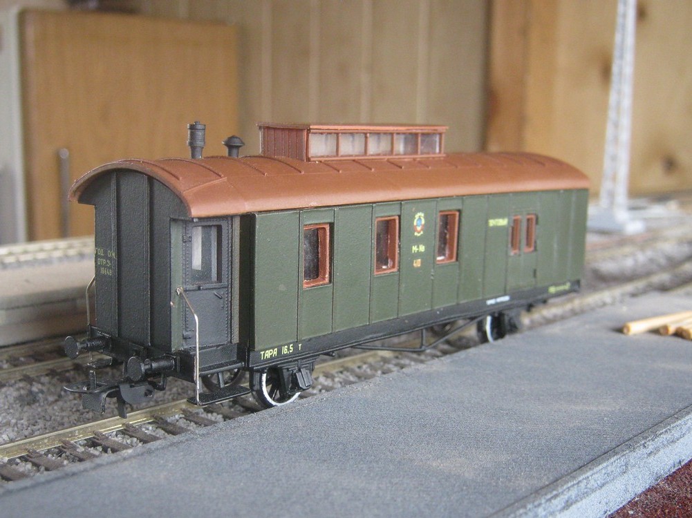

Двухосный почтовый вагон завершён.
Посмотрел и вспомнилось давнее дружеское замечание:
"Тест освещения очень хорошо показал, что ты сделал не по уставу.Должно все мигать и блымать как у всех."
Востаннє редагувалось 27 липня 2018, 14:21 користувачем youdmit, всього редагувалось 1 раз.

Хороший вагон получился. И свет (действительно) не мигает :)

Спасибо, ВиктОр!
Свет мне по умолчанию положено делать нормально, а вот насчёт
Muton писав:Хороший вагон получился.
имею сомнения. :(
Делать начинал с некоторым душевным подъёмом, который упал до нуля, когда выяснилось, что прототип в природе не существовал. Завершал работу совершенно в другом настроении.
Так себе. Элемент массовки и не более.
P.S. На окнах дверей багажного отсека забыл прутья сделать, но чувствую, что так оно и умрёт - нема натхнення...

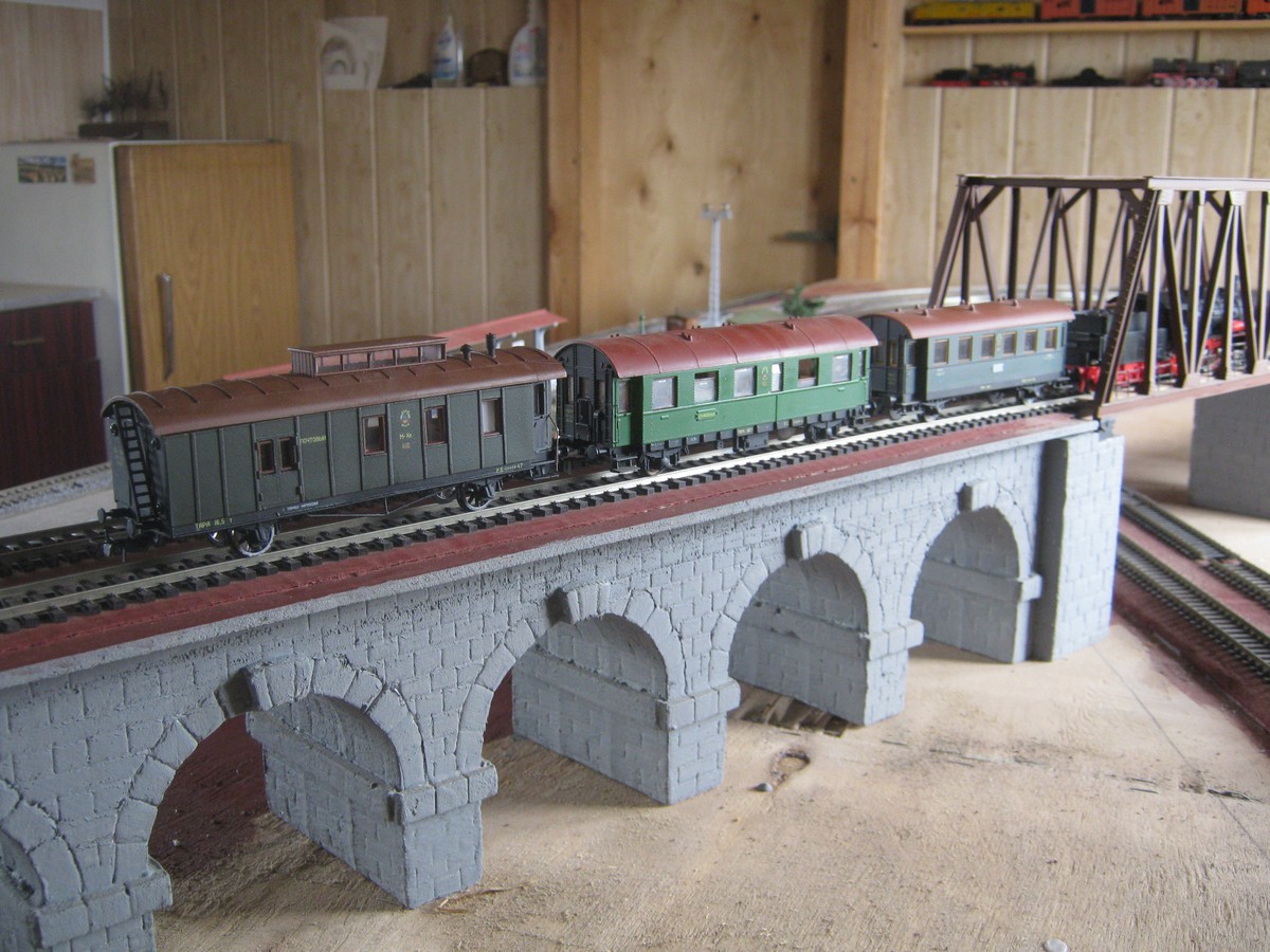

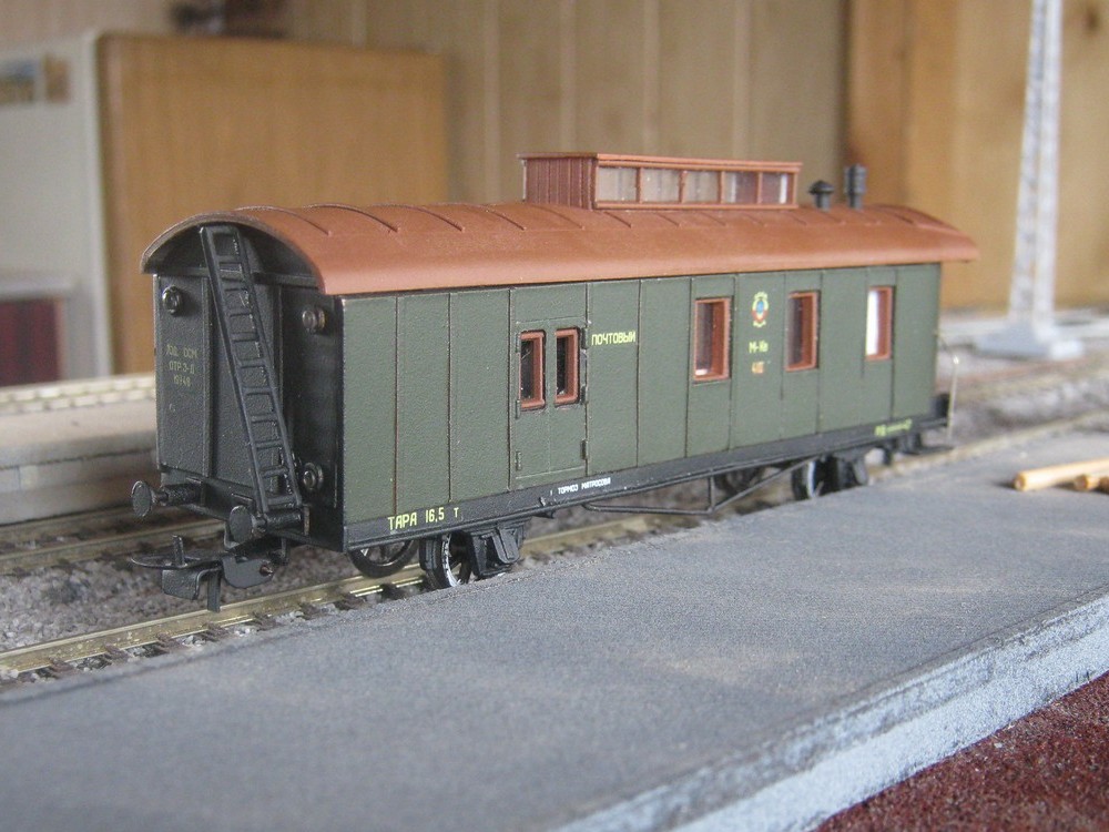

И чтобы не только полемика, пара фотографий модели при дневном освещении.

И вовсе не надо меня уговаривать. Самому вагон в конечном итоге нравится. В компании с товарищами смотрится вполне гармонично, как с трофейными, так и с отечественными вагонами.
Пусть живёт. Тем более, что в этом году это всего лишь вторая модель, после снегочиста ЦУМЗ, которую сделал себе...
