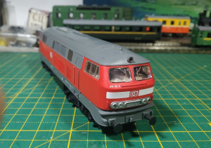

BR218 Piko приобрёл на нашем форуме.
В мою тематику локомотив никак не вписывается. Взят под разборку.
На мероприятии viewtopic.php?p=51455#p51455 что-то покатать мне никто не предложил, поэтому катал сегодня сам и попутно решил протестировать ВR218. Ясное дело, что под цифрой.
Вполне нормальный ход. Там, где рельсы относительно чистые... :oops:
Для моих проектов, собственно, от этого изделия требуется только двигатель с карданами и рама. Вполне вероятно, что двигателю требуется профилактика. На данный момент результаты теста не порадовали.
Полагаю, что четыре вагона не являются критической нагрузкой для данного локомотива. Но за весьма непродолжительное время пробега локомотив сильно нагрелся. Мощная цельнолитая рама была уже не тёплой, а ощутимо горячей.
Но если руками не трогать, то можно сказать, что всё нормально... 8-)

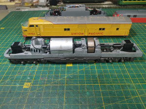

Но это как частный пример и вовсе не значит, что так оно и будет. У меня имеется небольшое стадо американских тепловозов, в которые ходовка BR218 становится с минимальными доработками, если тепловоз не капотный. Не исключен и такой вариант.
А вообще, если учесть, каков был ценник на этот BR218 при продаже на форуме, то тут уже не действовали соображения целесообразности приобретения под конкретный проект. Нормальной рабочей ходовке всегда найдётся применение.

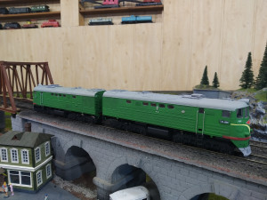

ТЭ3
Проектом назвать нельзя. Обычная сборка кита, не имеющая, в общем-то, отношения к моделизму.
Просто на заметку, что в локомотивном депо будет пополнение.
Ожидает оцифровку, установку освещения и прочей мелочёвки.

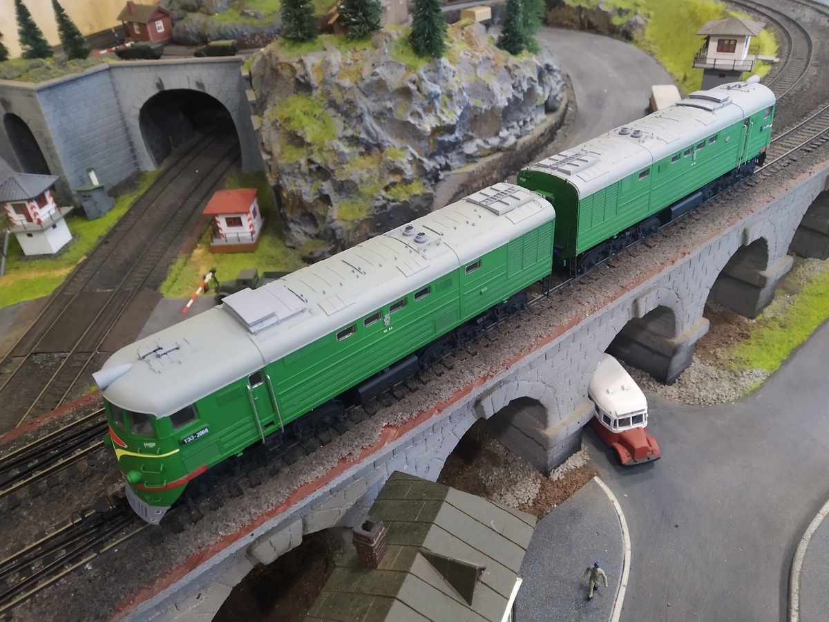

Re: ТЭ3
Leonid Popov писав: ↑
20 листопада 2023, 18:46
вот это Вы "опустили с небес на землю" всех людей, которые просто собирают киты
Внимательно отслеживаю информацию форума. У нас ВСЕ, "просто собирающие киты", имеют зрелые и очень серьёзные работы самостоятельного изготовления. И в данном случае я тоже просто собирал кит... :roll:
20 листопада 2023, 21:01
Как Вы реализовали межсекционное соединение?
А ничего я там ещё не реализовал. Просто моторная секция задним ходом толкает безмоторную... 8-)
И вопрос с обмоториванием второй секции тоже ещё не решён. Сначала собирался делать ходовой только одну, но сильно уж хорошо поехала, сволочь...
Теперь вроде и вторая просится...

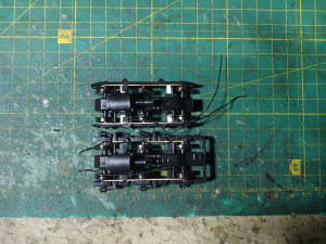

Ходовка там самая, что ни есть, примитивная.

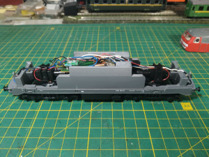

Двигатель пятиполюсный. Хоть и без маховиков, но сам по себе сохраняет приличную инерцию. Карданы и стаканы точил на станке из оргстекла и акрилового прутка.

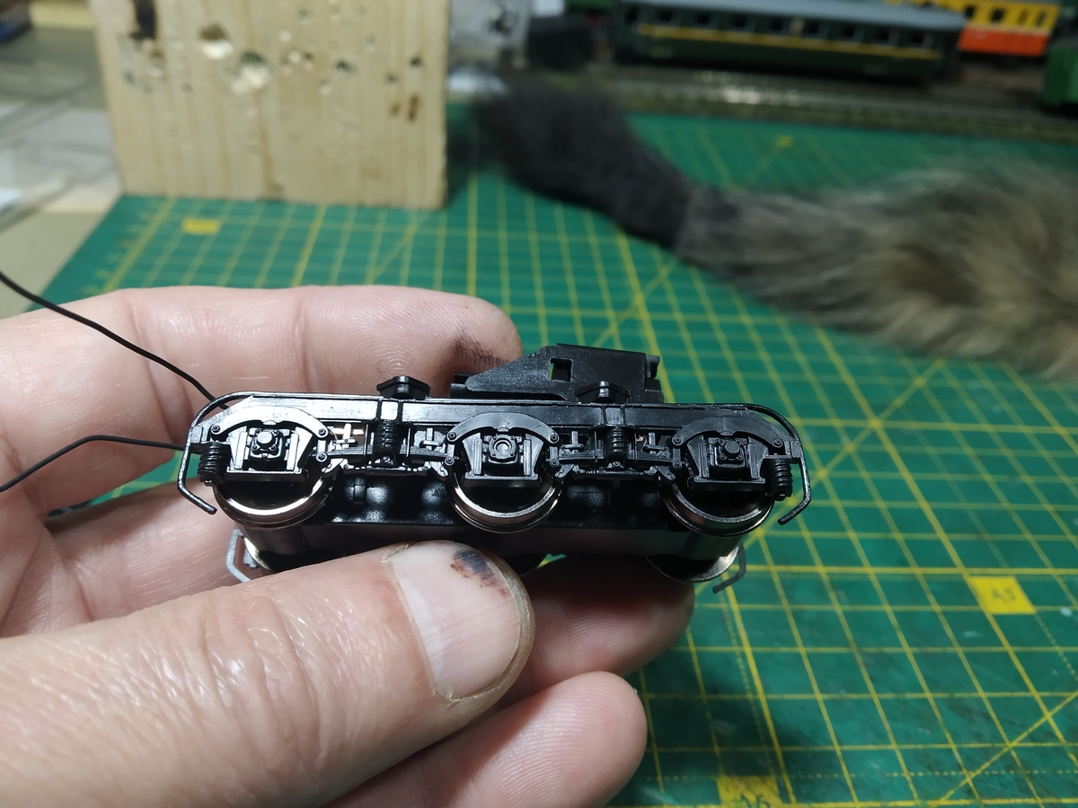

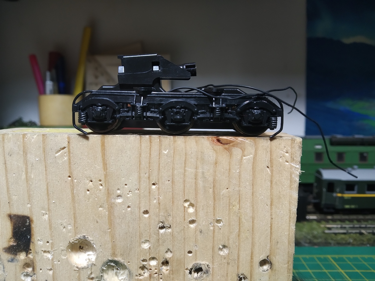

Ходовку ТЭ3 сделали на "китовой" раме? Пока без утяжелителей или они просто они не попали в кадр? Ходовка "по звуку" - как РОКО или современная ПИКО, тележки, наверное, фирменные.
Приветствую, Юра!

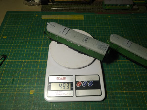

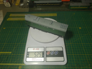

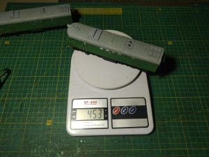

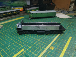

1. Рама использована штатная из кита.
2. Балласт на испытаниях был. Несколько импровизированный... :roll:

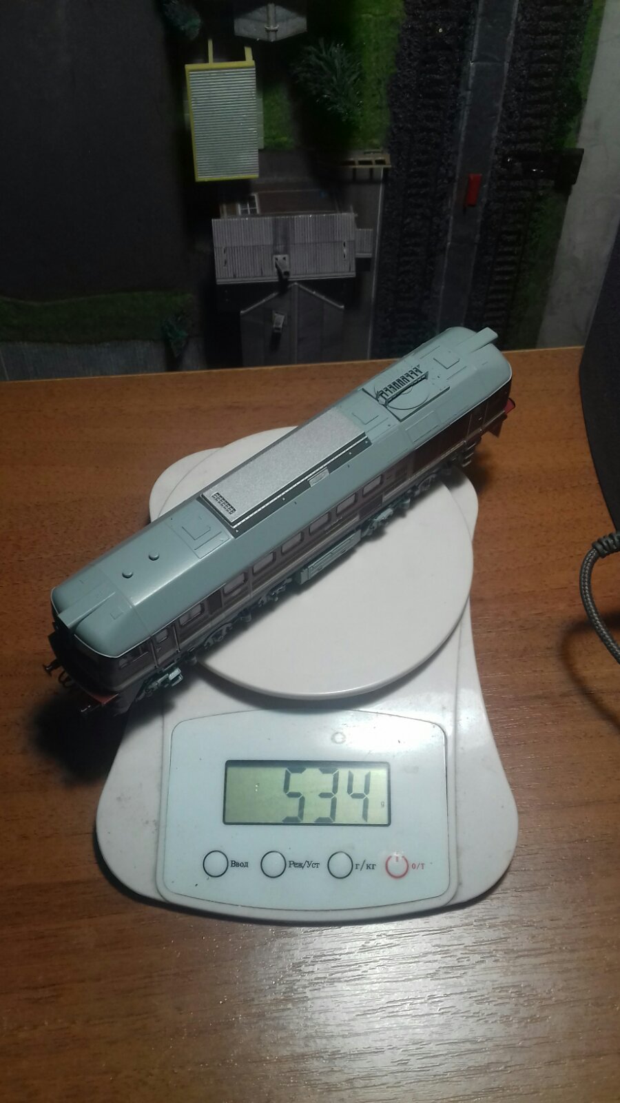

Масса одной секции без балласта была явно недостаточна.
На промышленных моделях этот показатель значительно выше.
На ходовых испытаниях требуемой массы не набрал. Да и центр тяжести с этой импровизацией был очень высоко. Сегодня, если звёзды расположатся удачно, сделаю нормальный балласт из свинца.

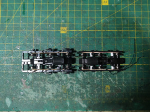

3. Тележки может и фирменные, только фирма никому не известна... 8-)

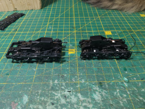

База совпадает полностью, средняя ось смещена на 0,5 мм, что может тяжело травмировать особо нежные души.
Но мы с напарником не особо тяготились этим обстоятельством...

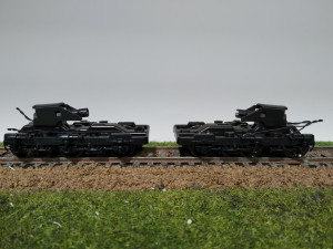

После переделки получается так.
И об упомянутом смещении средней оси на 0,5 мм.

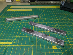

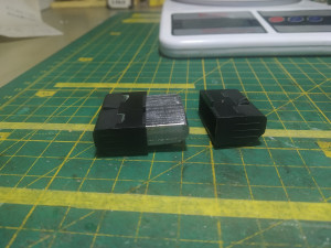

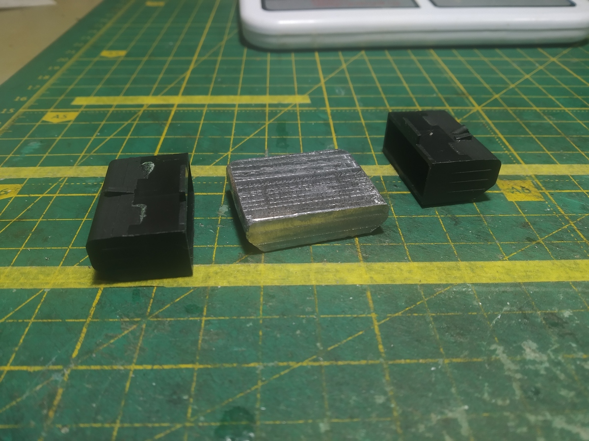

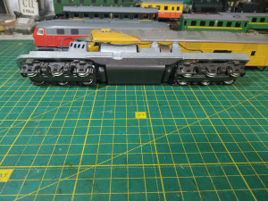

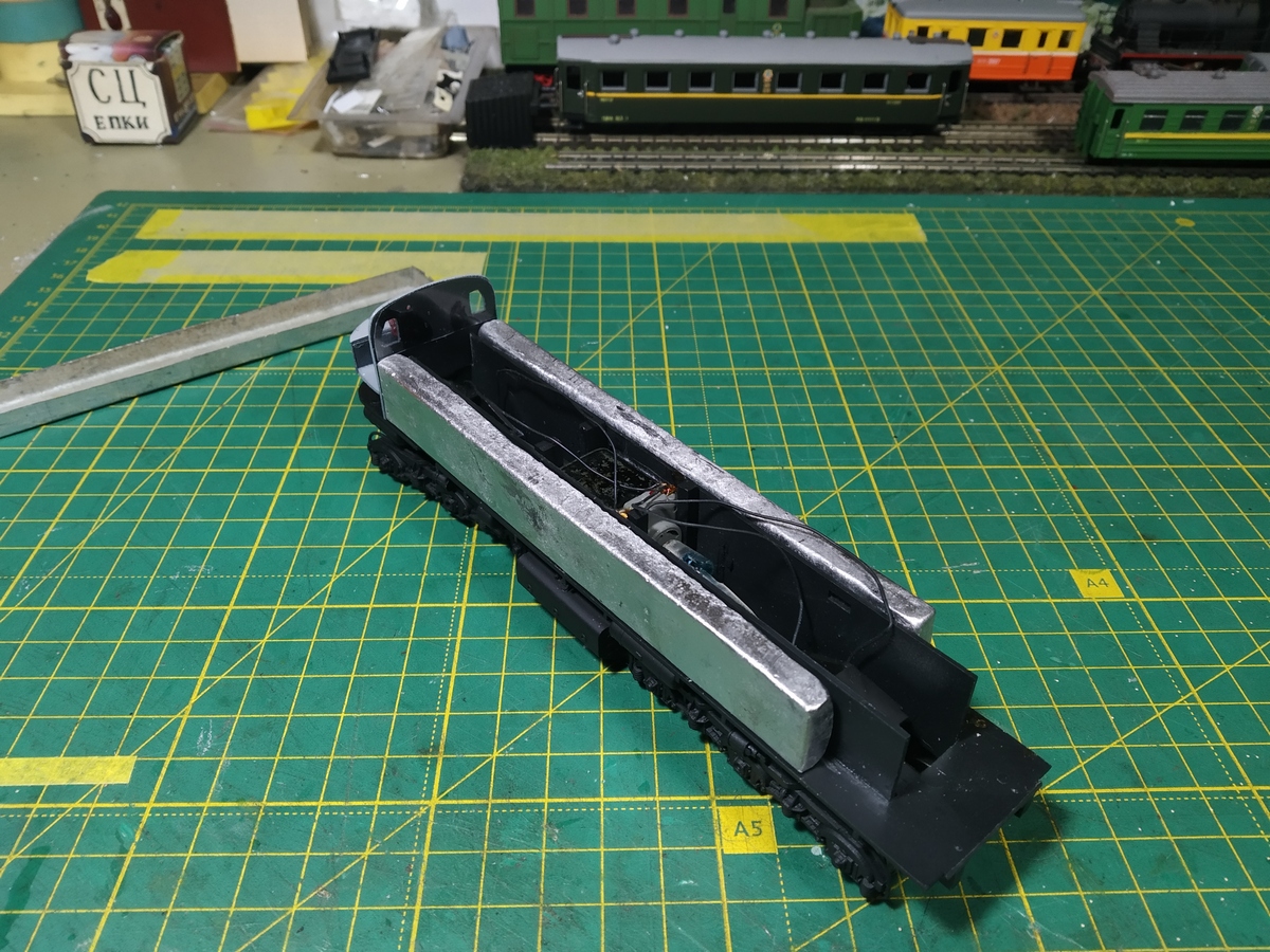

Хотя и день, но звёзды расположились удачно...
Продумать крепление и можно двигаться дальше.
Has thanked: 1655 times
Been thanked: 3651 times
Re: Локомотивное депо Юдмитов.

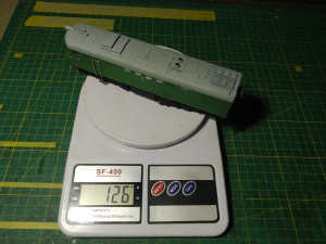

И какая теперь масса с этими чушками?
Повідомлень: 3431
Has thanked: 2338 times
Been thanked: 4503 times
Это не только с "этими чушками". Классику с балластом в топливном баке никто не отменял.
Отличный вес!!!

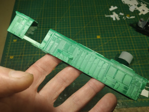

Возвращаясь к нашим баранам из viewtopic.php?p=51103#p51103
В сети была бурная полемика насчёт удаления не совсем удачной, мягко говоря, покраски производителя.
Имею некоторый личный опыт.

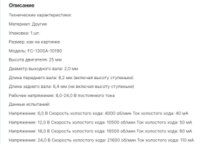

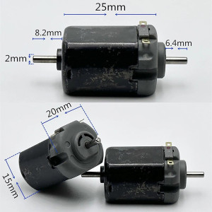

Мотор поставить бы 5-ти полюсный, низкооборотный...

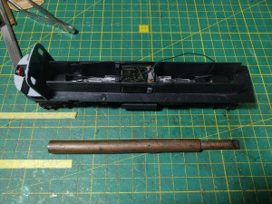

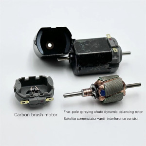

Двигатели установлены такие.
ТТХ
Так сложились обстоятельства, что в октябре получилось приобрести 7 шт. за 126 грн... Но это не моя заслуга, а результат нерасторопности продавцов на известной площадке. Меня не обидели, да и ладно... 8-)

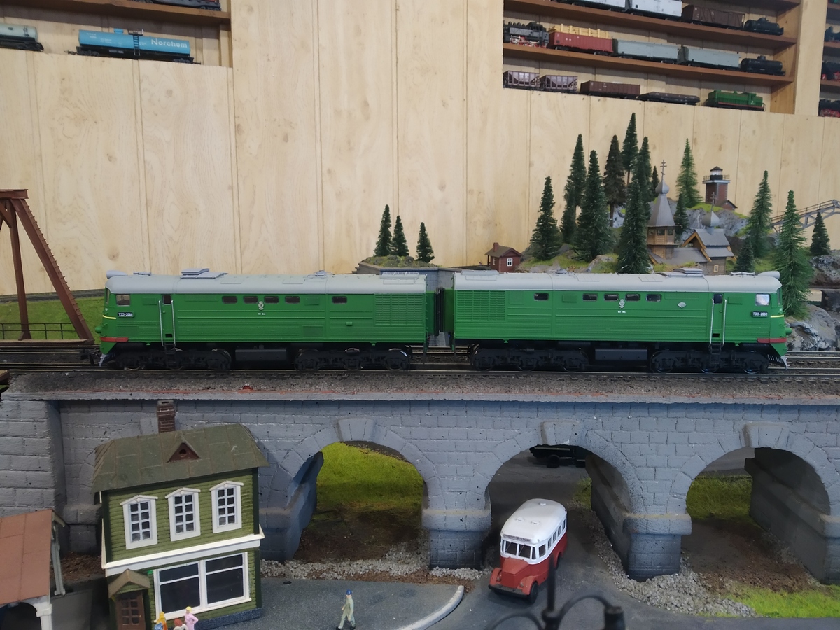

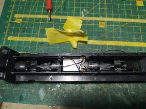

На данный момент всё это дело работает так.
Самодельные ходовки с идентичными параметрами, два одинаковых декодера с идентичными настройками. Только на секции "Б" изменил CV29 для требуемого направления движения.
Сцепку между секциями специально не делал, чтобы посмотреть, насколько удалась синхронизация.
Идеала, как можно заметить, не достиг... :(
Полагаю, причина в разной массе секций и поэтому при одинаковом значении скорости разгона у одного декодера судьба несколько сложнее... :roll:
Вроде и всего 40 г, но я в руке эту разницу ощущаю очень заметно. Декодер и двигатель, наверное, тоже.
