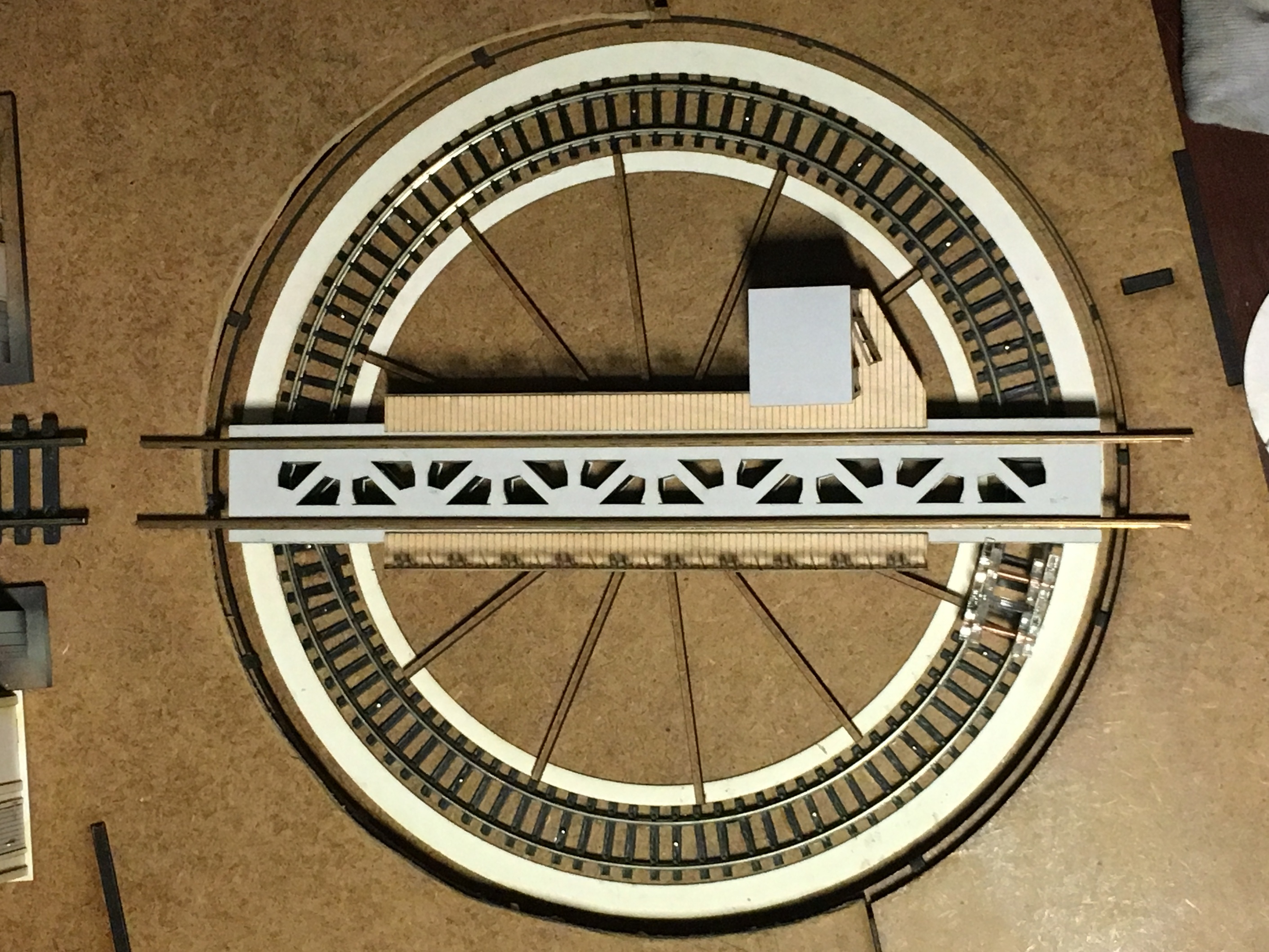

Доброй ночи. Продолжу перед сном. Отвечу по поводу укладки рельс. ЮрСаныч прав, был выбран определенный вид круга. Как видно по фото в предыдущих сообщениях, круг в Екатеринбурге, как и типовые собратья, на полноценных рельсах, хоть и меньшей ширины. Опирается на 4 телеги, две из которых обмоторенные. Выбрал из соображений большего количества деталей и не хотелось уж совсем уходить в полет фантазии, а всё же придерживаться линейки реально существующих объектов.
Продолжу по кругу. После того, как собрал рельсы, принялся за рампу. Все круги этого типа в основном одинаковые, отличия чисто косметические. Где-то кабеля иначе протянуты, где-то ограждение на рампе и будка дежурного отличается. В итоге, выбор пал на ажурную ограду со звёздами и будку, в которой больше окон
ниже фото результатов. В целом доволен, но настил для персонала, пришлось делать дважды. В первый раз, не учёл ширину локомотивов. Получилось, что ограда по краю настила, шла вплотную к корпусам локомотивов, не оставляя пространства персоналу. Со второй попытки, всё стало на свои места. Понятно, что круг, как и всё на нём, буду дорабатывать. Мне важно сделать основные работы по макету, чтоб можно было уклалывать рельсы и проводить электронную часть.
На этом моменте, пойду спать. Три часа сна осталось.

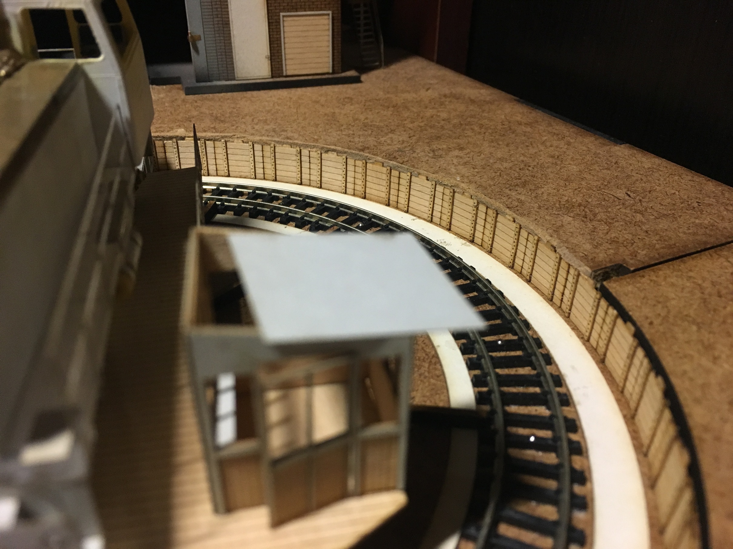

кстати, а вот у меня как раз критика:
будка не далековато от края? по идее сколько видел все будки возле края круга, а не около центра поворотного круга
к примеру фотонемецкого круга

Добрый день. Показан круг, совершенно другой системы на ваших фото. Вы этого не учли. В придачу забыли, что круг всё же по мотивам и скрещивает в себе два круга. По внешнему виду как в Екатеринбурге, по габаритам, как в депо оборотном, для дрезин по обслуживанию кс. На моём круге, не просто так стоит ТГМ40, а не вагон ЕТ скажем, или ТЭ109, М62. Круг предназначен для локомотивов серий ТГМ, ТГК, возможно, что руки и до ТМЭ3 дойдут. Но никак не для ЧМЭ3 и серии ТЭМ. Ну и для всё той же спецтехники по обслуживанию кс и перевозке персонала. Ниже прикладываю фото типового круга, как в Екатеринбурге. Отчетливо видно, что будка дежурного, никак не может быть скраю, из-за технических особенностей тележек. Персонал идёт по деревянному настилу, который уложен поверх рампы, а затем, переходит уже на боковой настил и непосредственно к будке. И если сравнить с фото моего круга, то видно, что расстояние от боковых настилов до телег, практически соблюдено. Так же прикладываю фото моего круга сверху. Отчетливо видно, что будка далеко не в центре. И в завершение, если мы оставим правильные пропорции, то от центра рампы и до будки, нужно ещё полторы длины примерно вставить. Тогда, получится круг с правильными пропорциями, как в типовом Екатеринбурга. Вот только он займёт далеко не 200мм, а стандартные 300-400, как это сделано в кругах тех же Фляйшман. И соответсвенно, при всём моём желании, не встанет на столе.

Тогда, Сергей извиняюсь. просто я в основном круги видел с будками именно по краям, ну и да у тебя на фото тоже ближе к краю,
ну и как ты правильно выразился тогда и длину надо увеличивать модели

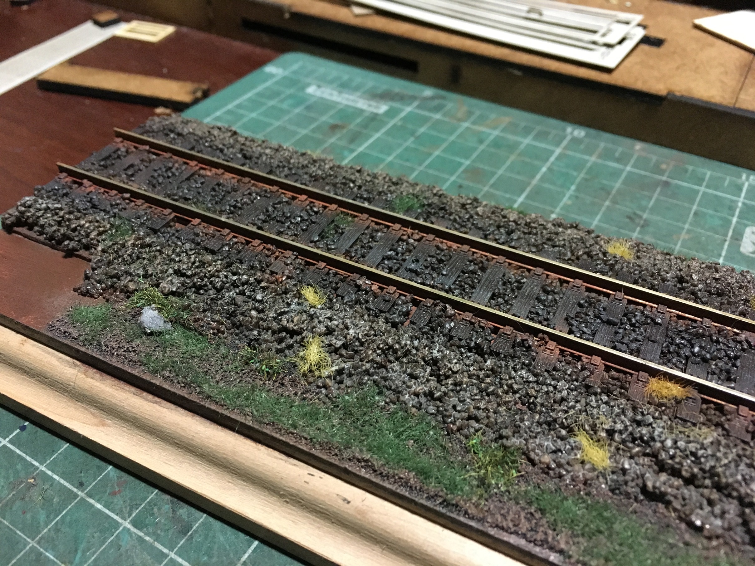

Пока занимаюсь обмоториванием и облагораживанием круга, чтоб немного разнообразить процесс и не сливать в пустую краску, добавил ржавчины на виньетку. Ну и как уже написал в другой теме, набросал листвы. Кину одно фото круга, но это так. База, чтоб не засвечивал мдф коричнево-желтым и прошелся базовым цветом ржавчины по рельсам. Работа только началась в общем.

Доброй ночи. ЮрСаныч, есть самодельные пучки травы. Но в данном случае, просто капли клея и обсыпка флоком. Потом лишнее сметал и выходило то, что на фото. Нет увы лишних финансов, чтоб купить флокатор. Подумываю сделать из подручных средств. Уж очень вкусные есть видео, по его использованию.

Из практической части по кругу, покрасил стенки в несколько слоёв с прешейдингом и высветлением. Засыпал балластом и пролил клеем. Оставил сушиться. Потом пролью там, где не закрепился балласт и уже дальше буду оформлять стенки и прочее.
Проплешины закрою специальной замазкой мелкозернистой. Специально под имитацию земли подобранной. И местами шпаклевкой пройдусь, чтоб вместо щебня голого, земля с вкраплениями камня была. По ходу пьесы будет видно. Собственно это промежуточные этапы и по завершении, всё будет иначе

За фото с результатом покраски стенки извиняюсь. Только перед выкладыванием на форуме заметил, что резкость не там, где надо
но смысл вроде просматривается.
