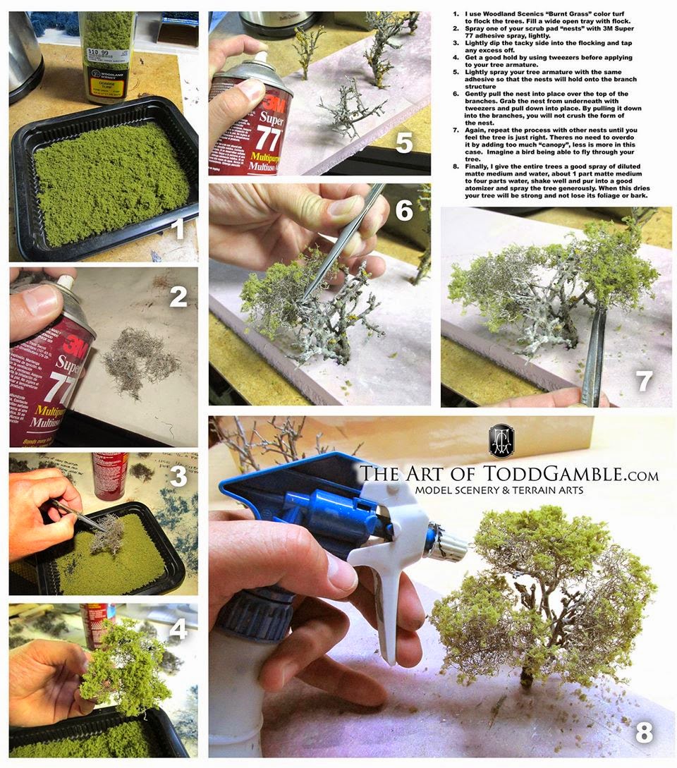

Re: Изготовление деревьев
еще интересная картинка с описанием

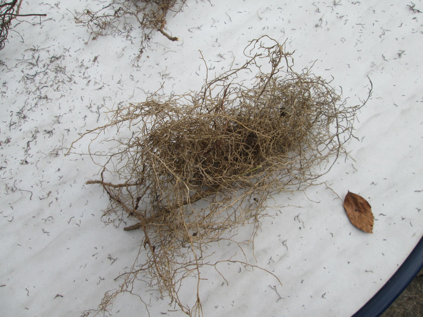

еще природный материал для деревьев
вот собрал как-то при перекопке участка дачного корешков для деревьев, а также могут годиться и стебли кустов буксуса (Buxus) в качестве стволов

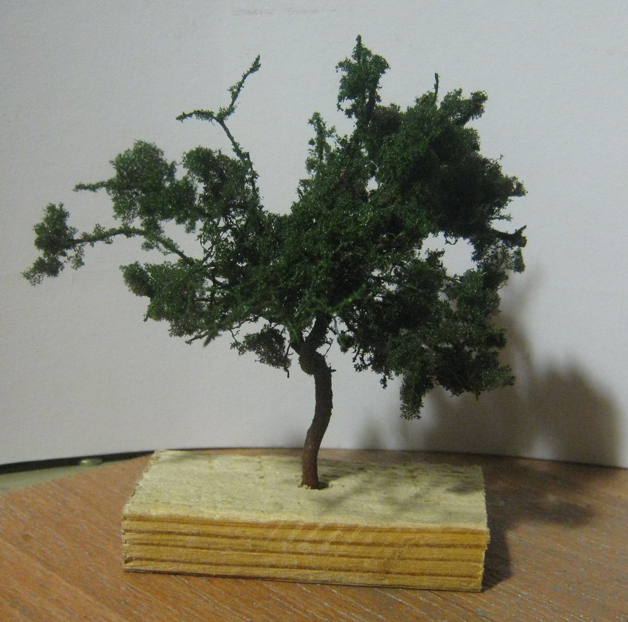

Андрей очень основательно взялся за это дело. Серьёзно продуман вопрос и это конечно правильно.
Я пока ленюсь и действую ситуативно. По весне, копаясь в саду, нашёл корешок, показавшийся подходящим. К сожалению не сделал снимок в первозданном виде.
Просто промыл водой, подсушил феном, намазал ПВА и обсыпал поролоном, перекрученным на мясорубке. Затем слегка брызнул краской из баллона.
Времени на всё ушло чуть больше, чем на написание этого поста...
Полагаю, что если Муза посетит, то какую-то присыпку на эту основу всегда можно добавить.
