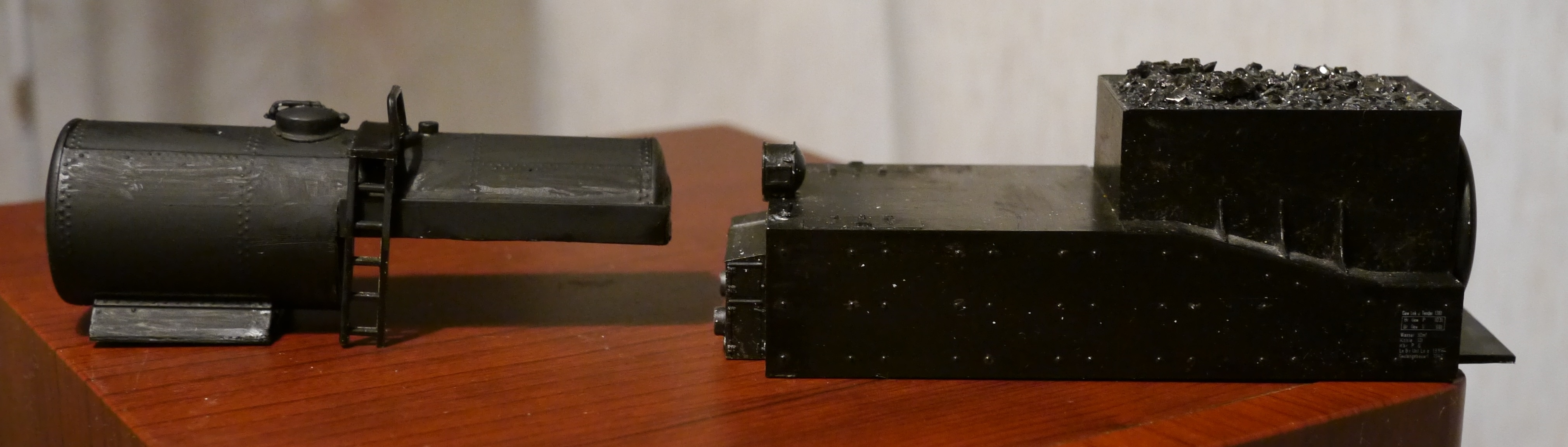

Всем привет!
Речь пойдет вот про что:
Часть паровозов "фрау" переводили на нефтяное питание. Делалось это брутально - в тендер запихивали цистерну для нефти. Подобная консервия - отнюдь не новое слово в моделизьме, кто только не делал трофейные паровозы с "бочками". Не минула сия напасть и меня. Однако мне было жалко резать редкий жесткорамный тендер безвозвратно. Придумал, как сделать "малой кровью, на чужой территории" :) Были обломки немецкой цистерны, из которых выпилил накладку:
Легким движением руки тендер превращается...
Превращается тендер... :)
А сам паровоз вот в такое... хм... советское это самое :D
Накладка посажена на пару капелек водорастворимого ПВА. Когда мне захочется лицезреть "фрау" в угольном виде, аккуратно (надеюсь :) ) демонтирую.

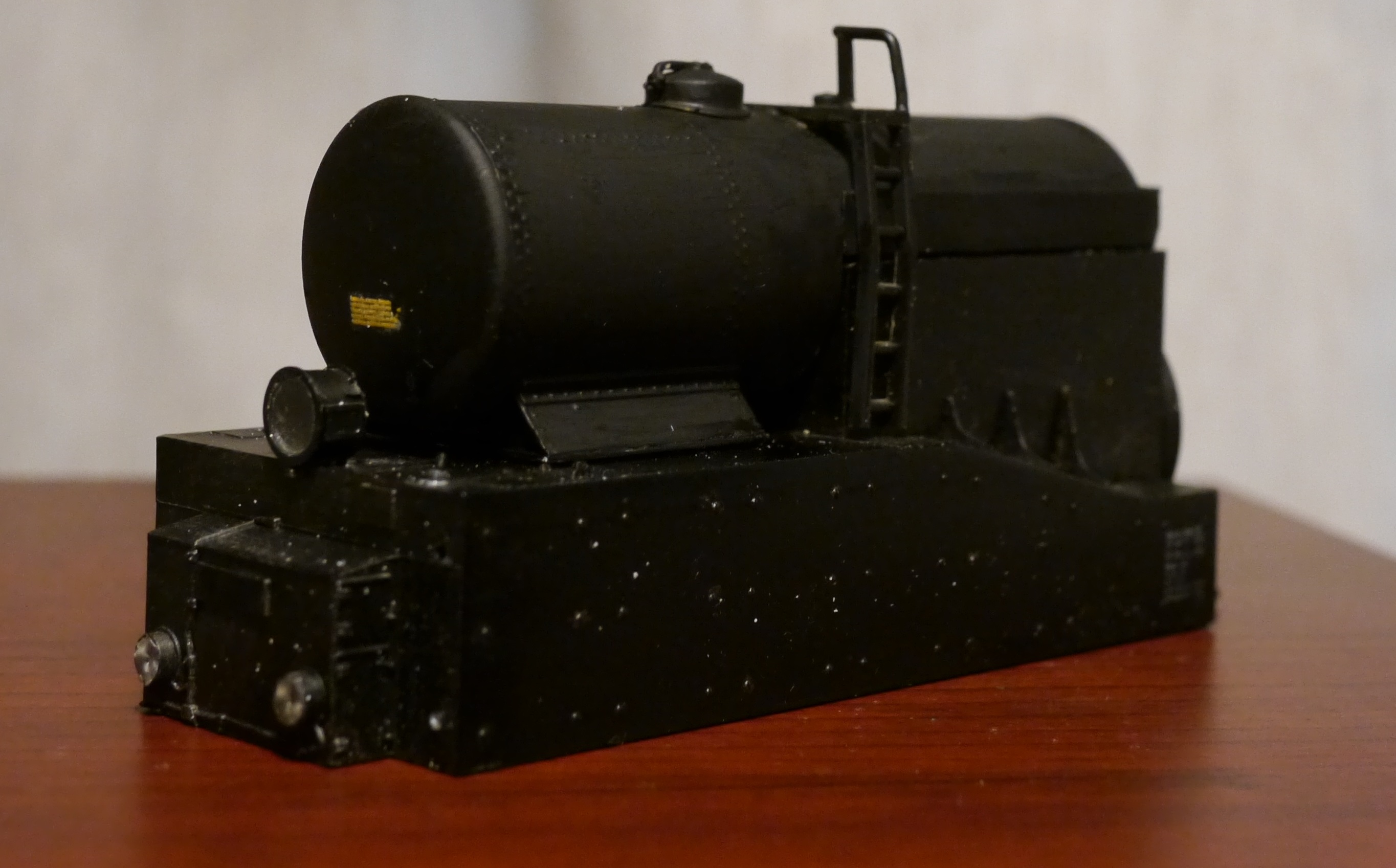

Сразу предвижу вопросы на тему "почему бочка так высоко, она же цепляет контактную сеть". Не цепляет:
Видно, что фактически на одном уровне с цистерной советского габарита.

Так а что за цистерна использована?
Листовая обшивка с клёпками на цистерне - это сделано из фольги и наклеено? или цистерна такая и была из пластика?
Если первое - то хочу фото.

Barbosa_ писав:Так а что за цистерна использована?
Пока ВиктОр собирается с ответом, осмелюсь предположить, что использован котёл от подобного.
Расположение заклёпок, горловина и основание вроде указывают на неё.
Такие цистерны были среди трофейных. Вполне вероятно, что применялись для нефтяных тендеров.

Собственно про драматичную судьбу этой цистерны я описал чуть выше. :roll:
http://oef.com.ua/viewtopic.php?f=45&t=472&p=8835#p8559
ЮрСаныч совершенно прав в своих догадках.
