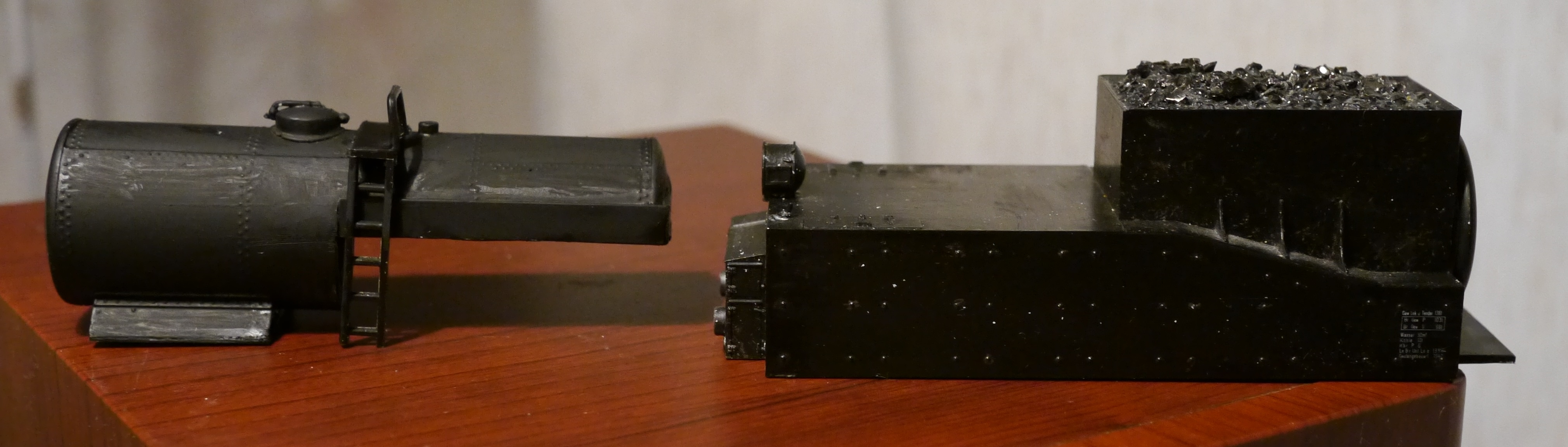

Всем привет!
Речь пойдет вот про что:

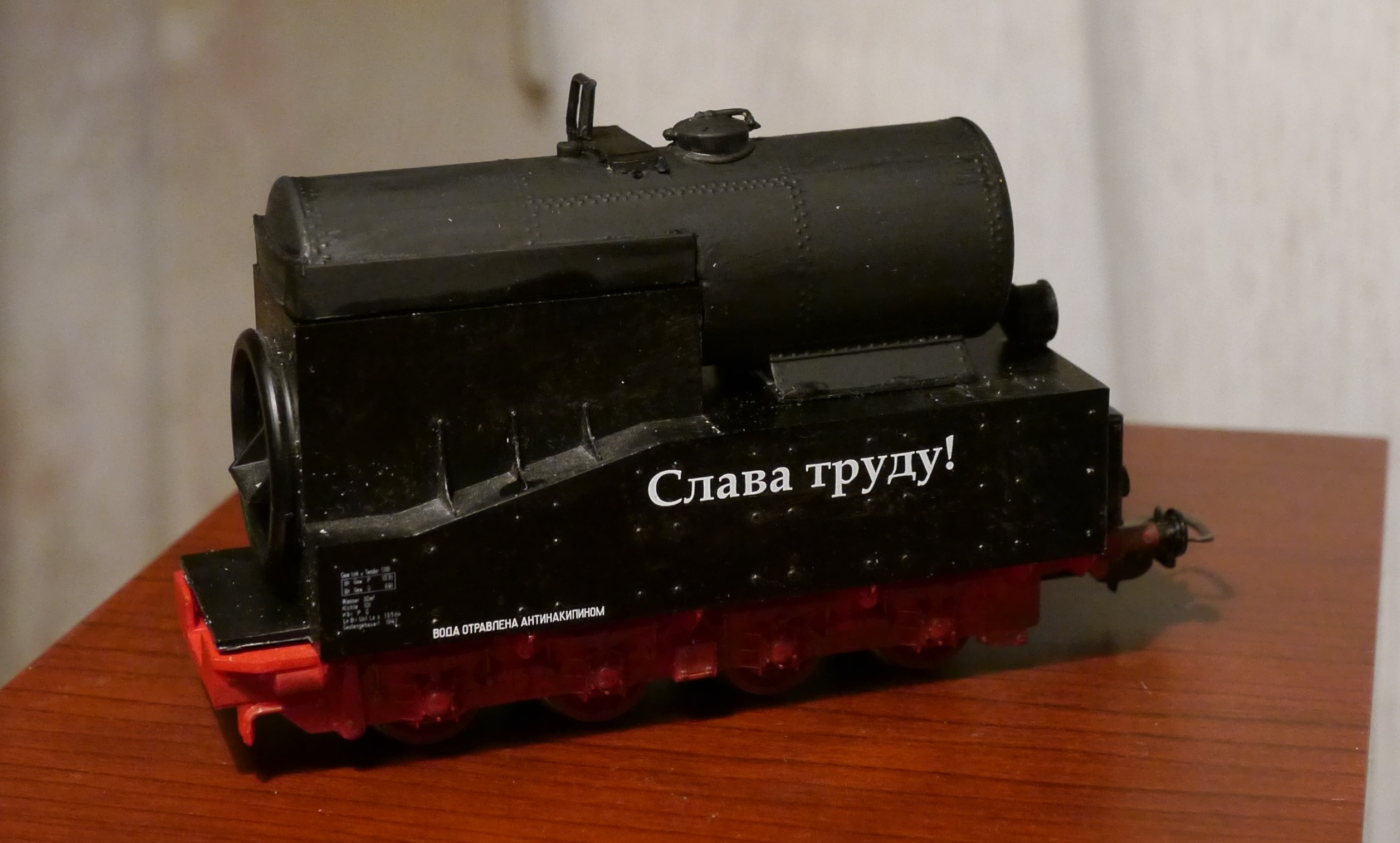

Часть паровозов "фрау" переводили на нефтяное питание. Делалось это брутально - в тендер запихивали цистерну для нефти. Подобная консервия - отнюдь не новое слово в моделизьме, кто только не делал трофейные паровозы с "бочками". Не минула сия напасть и меня. Однако мне было жалко резать редкий жесткорамный тендер безвозвратно. Придумал, как сделать "малой кровью, на чужой территории" :) Были обломки немецкой цистерны, из которых выпилил накладку:
Легким движением руки тендер превращается...
Превращается тендер... :)
А сам паровоз вот в такое... хм... советское это самое :D
Накладка посажена на пару капелек водорастворимого ПВА. Когда мне захочется лицезреть "фрау" в угольном виде, аккуратно (надеюсь :) ) демонтирую.
Сразу предвижу вопросы на тему "почему бочка так высоко, она же цепляет контактную сеть". Не цепляет:
Видно, что фактически на одном уровне с цистерной советского габарита.

Отличная идея, ВиктОр!
И реализация на уровне. Зображення

Интересная доработка. А чьего производства этот паровоз?

отличный нефтяной тендер вышел -это гутзольд?

Да, это Gutzold, достался в покоцаном состоянии. Как раз годился для консервии ;)

Отлично придумал трансформацию!Лично мне очень понравилось с бочкой,
чем с углем.Теперь от него совком так и прётЬ.И как в жизни,что эта бедная
бочка не перенесла.Выпустил ее завод,попала к детям,убили.Затем останки
были проданы,снова куплены,восстановлена,перекрашена,эксплуатировалась.
Потом снова продана,после недолгой эксплуатации зарезана в емкость для ТЭ. :roll:

За всё время что рылся в сети, не видел ни разу что бы на Гутзольде была такая модная большая табличка с Гербом СССР.
Такая табличка кажись была только на Marklin/Trix. Тут что то с кабиной смахинировано, не пойму что, ну не может же быть настолько одинаковых надписей у разных производителей.

Саша, подозрения абсолютно правильны ;) Кабина от "Марклина". Удалось достать котел с будкой. Сначала была мысль пересадить котел на шасси "Гутзольда", но потом был проведен индейский ритуал "нахуа" и стала только кабина и фронтон. Котел оставил родной, совсем чуть-чуть допилив.

Нефтяной тендер - это конечно брутальная штука, его бы облить и обмазать чем то под нефть, ну не должен он чистым быть
И снова в точку. Как раз со Stinky говорили, что не помешает еще немного "загадинга".

Так а что за цистерна использована?
Листовая обшивка с клёпками на цистерне - это сделано из фольги и наклеено? или цистерна такая и была из пластика?
Если первое - то хочу фото.

Barbosa_ писав:Так а что за цистерна использована?
Пока ВиктОр собирается с ответом, осмелюсь предположить, что использован котёл от подобного.
Расположение заклёпок, горловина и основание вроде указывают на неё.
Такие цистерны были среди трофейных. Вполне вероятно, что применялись для нефтяных тендеров.

Собственно про драматичную судьбу этой цистерны я описал чуть выше. :roll:
http://oef.com.ua/viewtopic.php?f=45&t=472&p=8835#p8559
ЮрСаныч совершенно прав в своих догадках.
