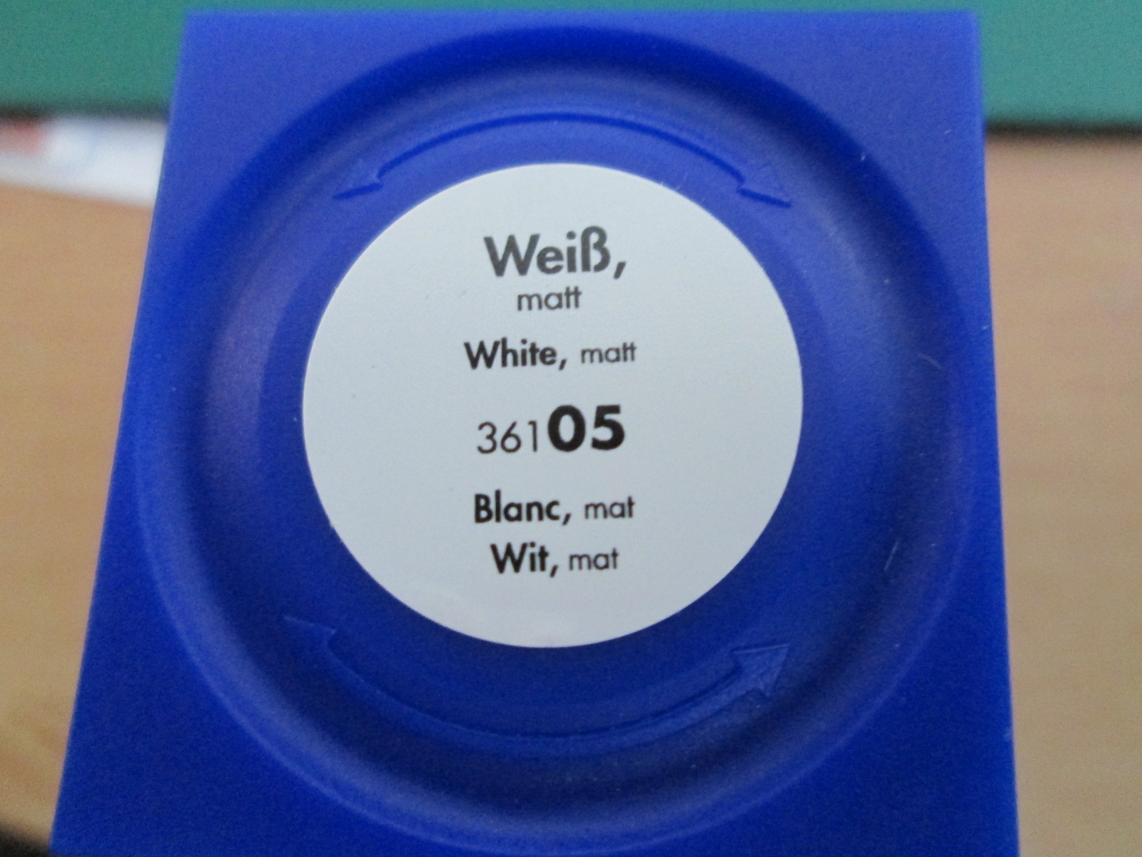

итак, сегодня прикупил краску акриловую модельную белую
и ею попробовал нарисовать уже окно
ну и ответ на вопрос что если изнутри будет свет
но если так делать, то делать нужно сразу на модели. если вы сделаете на трафарете как я сейчас, то при попытке отсоеденить окантовка рамы останется на трафарете а полоски могут повредится
поэтому если применять такой метод, то нужно сразу на готовой стенке, как раньше упоминалось с применением миллиметровки

С этой краской результат уже получше будет.Тестирование считаю удачным. ;)
