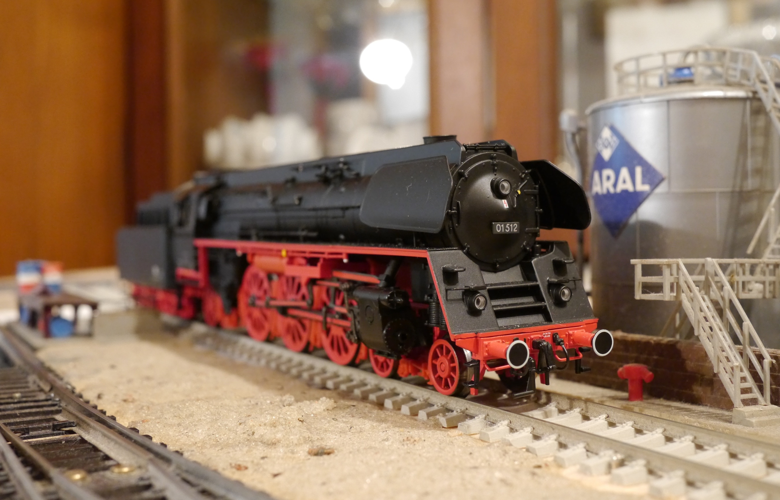

Особенности 01.5 от TRIX
Мне очень понравилось, что большинство деталей выполнено из металла, а привод находится в самом паровозе. При этом поручни, генератор и прочие мелкие элементы выполнены накладными деталями, а не отлиты вместе с корпусом (то, за что иногда ругают TRIX / "Марклин"). Ходовая часть: Бегунки подпружинены и имеют свободный ход в обе стороны и вверх/вниз. Среднее ведущие колесо также может свободно "выбегать" на несколько миллиметров влево-вправо. Как и думалось, модель отлично себя ведет в малых радиусах, а также на стрелках и S-образных кривых. Не было обнаружено ни затрудненного движения, ни шума. К сожалению, сегодня не могу снять видео - SD-карта старого образца не дружит с фотоаппаратом
Также хочу отметить продуманную конструкцию в плане обслуживания. Например, не надо разбирать паровоз до винтика, чтобы вставить декодер. Достаточно снять угольный бункер (на защелках), чтобы получить доступ к плате: Есть и немного дегтя. Почему-то на модели отсутствует часть тормозного оборудования. При этом на некоторых фото по артикулу 22905 есть паровозы, у которых оно установлено, а на некоторых - нет! При этом никаких креплений на своем паровозе я не обнаружил. Есть мнение, что наличие/отсутствие этих деталей зависит от периода выпуска моделей (на ранних - отсутствуют). Игорь вложил бонусом в коробку нужные детали от другого производителя, но до обзора я их не устанавливал.

2) На некоторых моделях отсутствуют элементы тормозной системы (видимо, зависит от даты выпуска модели - если это так, то данный минус можно вычеркивать);
В целом - это добротно сделанный паровоз для покатушек на любых макетах (даже самых небольших). Модель не боязно брать в руки, потому что многие мелкие элементы выполнены в металле и качественно установлены. При этом на полке он смотрится тоже отлично. ИМХО, данная модель у "Трикса" удалась.
