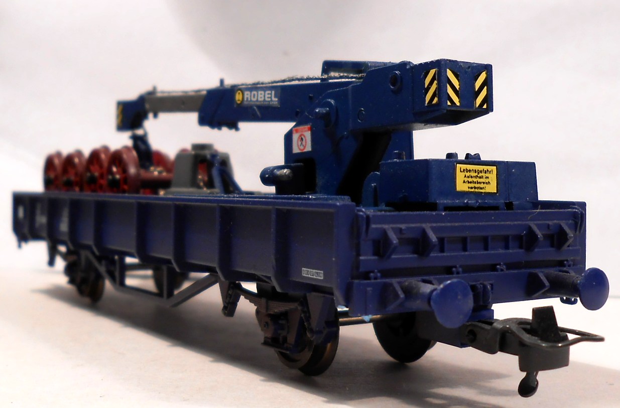

Всего один выходной,а так хочется попилить. :oops: Получается что сил и времени
хватает только на "перекуры"(как грил ЮрСаныч). ;) Короче,взял строительный вагон
платформу Роко и сделал на ее базе вагон-кран небольшого тоннажа для ремонтно
восстановительного поезда. :roll:
Колеса от тендера Ревелл,кран от автомашины Кибри.Все покрашено и нанесены надписи.
Сам кран подвижный и даже способен поднять небольшой груз(типа ящик или колпару)
без падения или переворота.
Эпоха поезда 4,приписка ДБ.Сам прототип я не гуглил,но видел немного подобных
краников в 5й эпохе.Поезд в общем выглядит так.

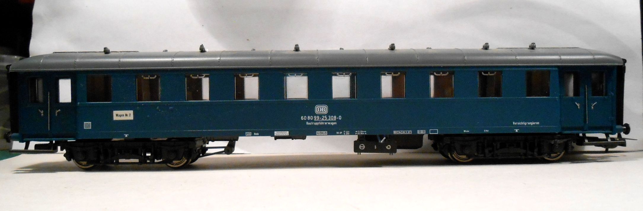

Начал собирать составчик подобных вагонов ДБ приписки.Удачно прикупив вагон с кузовом из
легкого сплава(Гидроналиум) от Тиллиг.
Салон у него был сделан неизвестным мне автором.Довольно подробно и красиво.
Тоже отображен салон 2 класса,но с туалетом и багажным отделением.
В добавок купил к нему еще один прицепной вагон,другой расцветки.На данный момент
остеклил и буду мастерить салон.
В опровержение сложившемуся стереотипу,что черные "стекла" вклеены намертво,напишу
что выносятся они легко,без повреждения кузова. :roll: Дали будэ...

Эта модель всегда вызывала у меня особую симпатию. Особенно в версии DR. Наверное потому, что чем-то напоминает АС1а.
А ещё потому, что целое поколение нынешних ЖД моделистов неизлечимо заболело этим делом после ознакомления с маленьким рекламным проспектом, который Пико невинно вкладывало в каждый юниоровский набор. К сожалению не нашёл фотографию, но полагаю, что Денис сейчас её быстро выловит. Там эта мотриса на шикарном металлическом виадуке, а виадук на шикарном макете...
Очень неплохо Денис в своё время поработал с прицепным вагоном. Только помнится мне, что фотографий вроде больше было. Можно бы и добавить - работа была весьма интересная.
Неизвестный умелец тоже хорошо поработал. Вроде и грубовато, но есть у модели душевность и тепло. Очень приятная работа. И вообще версия от Tillig весьма интересна. Хорошее приобретение.

А вот по вагону Тиллига не все так просто.От Тиллига там собственно только крышка.Дно от старого
Пико (прицепного вагона),салон самодельный.Этот вагон должен быть моторный.Всего немцы в 30х
годах прошлого века сделали только 2 вагона в легкосплавном кузове.Это был своего рода эксперимент
по снижению массы вагона.К тому же материал вообще не ржавел.Данный вагон Тиллига это VT70 970.
А второй VT70 971 делала в свое время Пико.Довольно редкая модель.
Сам прототип выглядет так.
По моим планам я куплю моторный вагон и переставлю крышки.Дабы было более правдиво. :roll:
