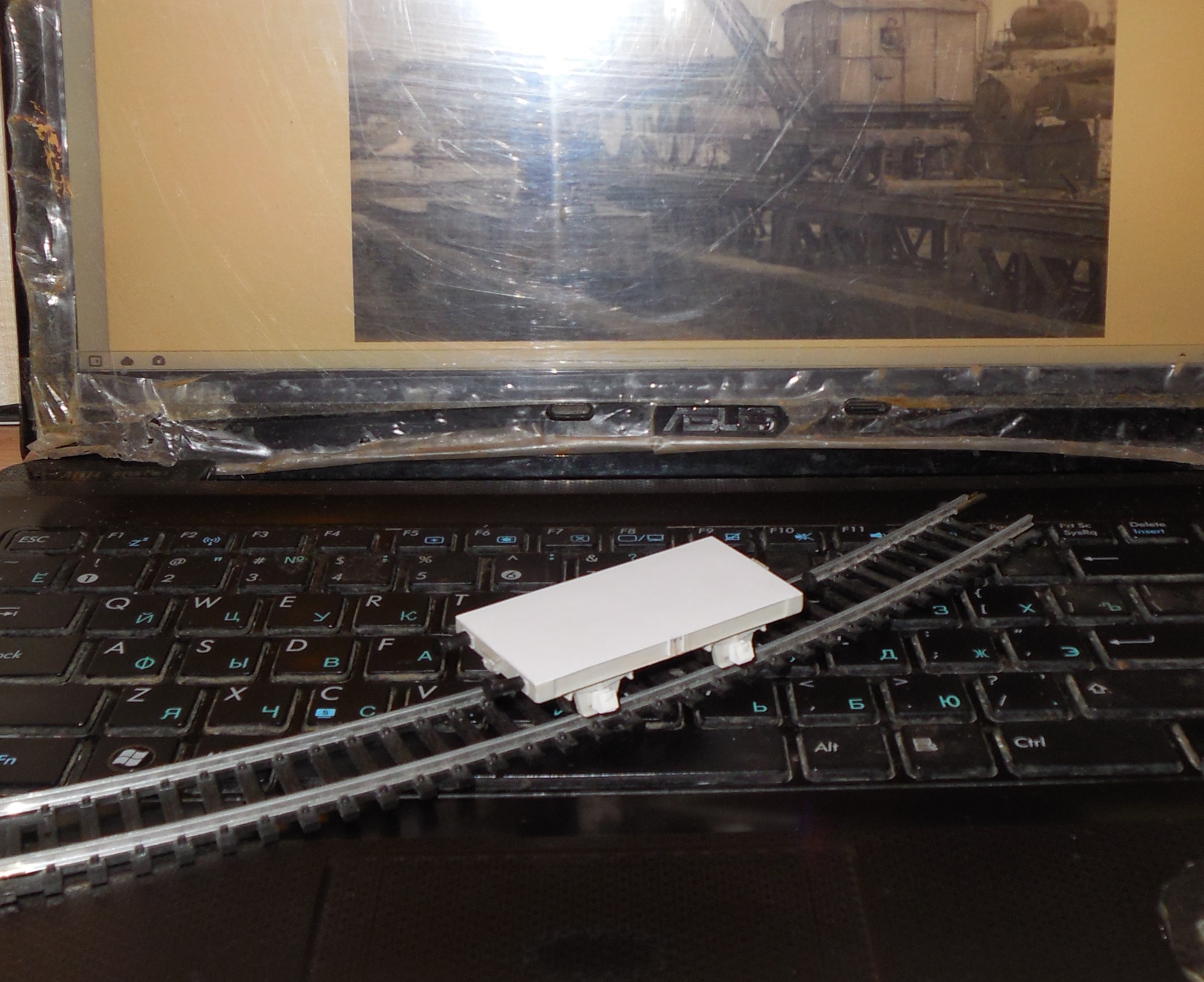

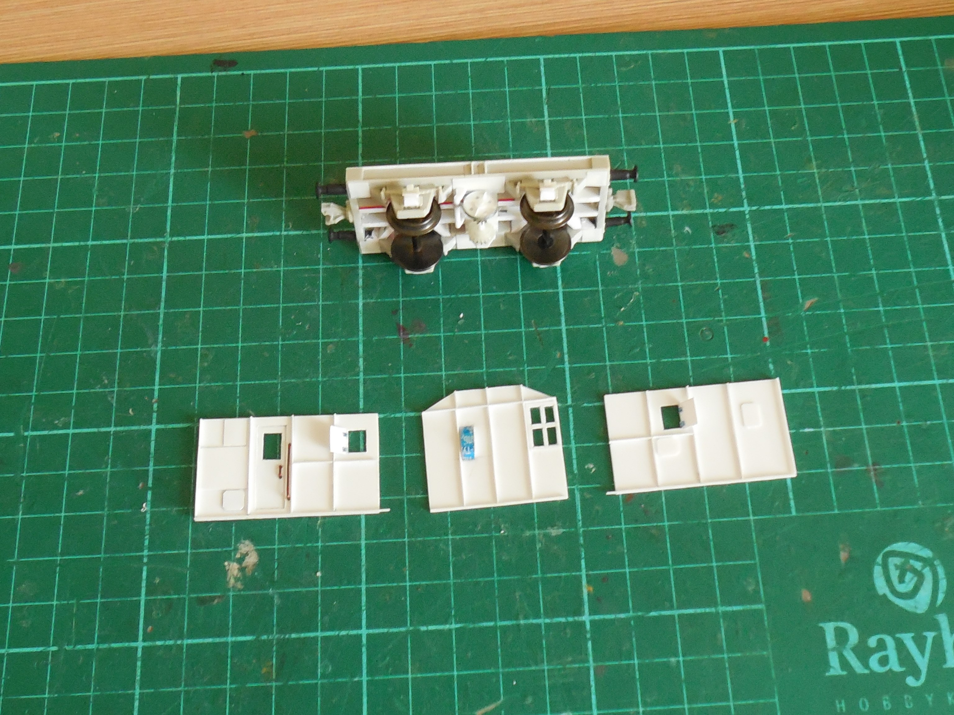

Еще одна поделка без затей :)
Делаю из рамы от пико юниор вагончика краник ТК3 по мотивам.
Описание прототипа
В послевоенные годы (1946-1950) Тихорецкий машиностроительный завод производил переделку паровых ж.д. кранов ПК6 в дизельные краны ТК3 грузоподъёмностью 3 т. Краны комплектовались грейферами обхемом 1,5 куб.м. Перемещение крана по путям допускалось со скоростью до 5 км/ч. Общее количество кранов, переделанных из ПК6 в ТК3 методом КВР, составило порядка 70 единиц.

Довольно интересный прототип.Будем наблюдать за ходом работ.
Подкрановое хозяйство неплохо проработано.Цепной привод колпар
неужто рабочий будет? :o
И чего это у вас монитор в кулёчке? ;)

Да не привод небудет конечно рабочим, просто шестерни нашел подходящие :) хотелось бы но пока я не ювелир %)
Монитор в заводской пленке т.к. экран мягкий и нужна защита, она не мешает работе :)

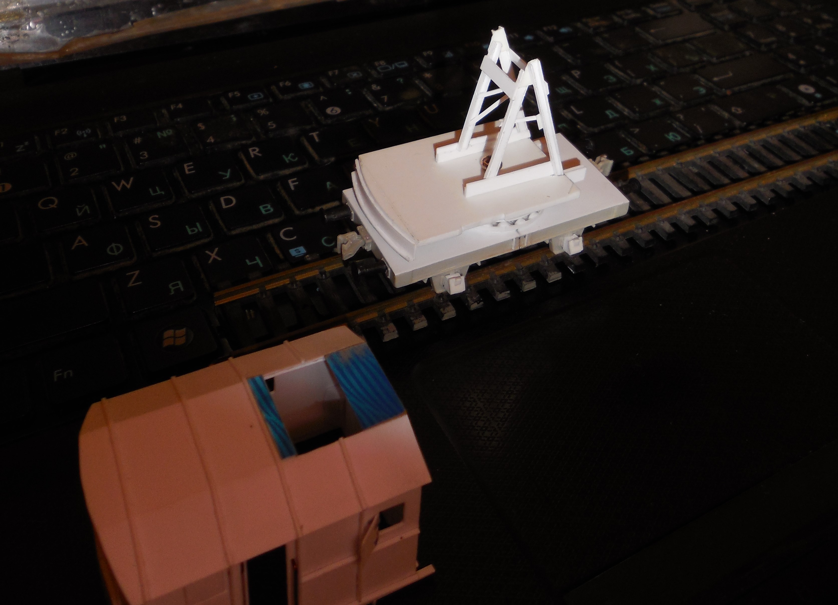

стенки башни

Stinky писав:Довольно интересный прототип.
Да, есть такое дело и талант у Артёма имеется на выискивание таких диковинок.
Практическая работа тоже хороша. Удачи!

Как по мне, то ювелир. Кран классный получается! Подкрановое хозяйство отлично вышло.
А открытые дверь и окна приклеены или на петлях? :)

Дверь открывается, наверное она там сдвижная была но я так не копию строю поэтому будет отворяемая :)
крышки на боковые окна приклеил иони неподвижны

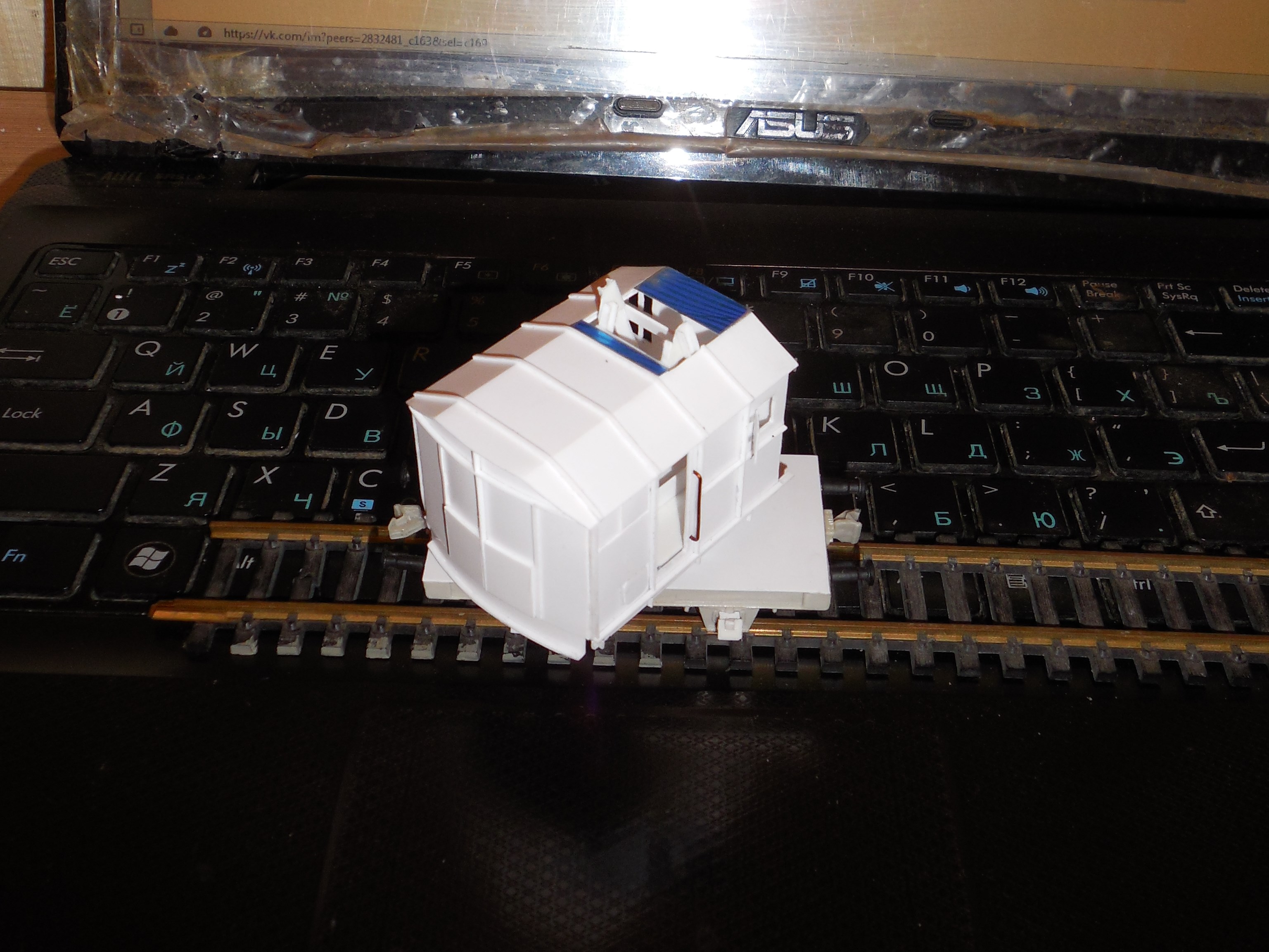

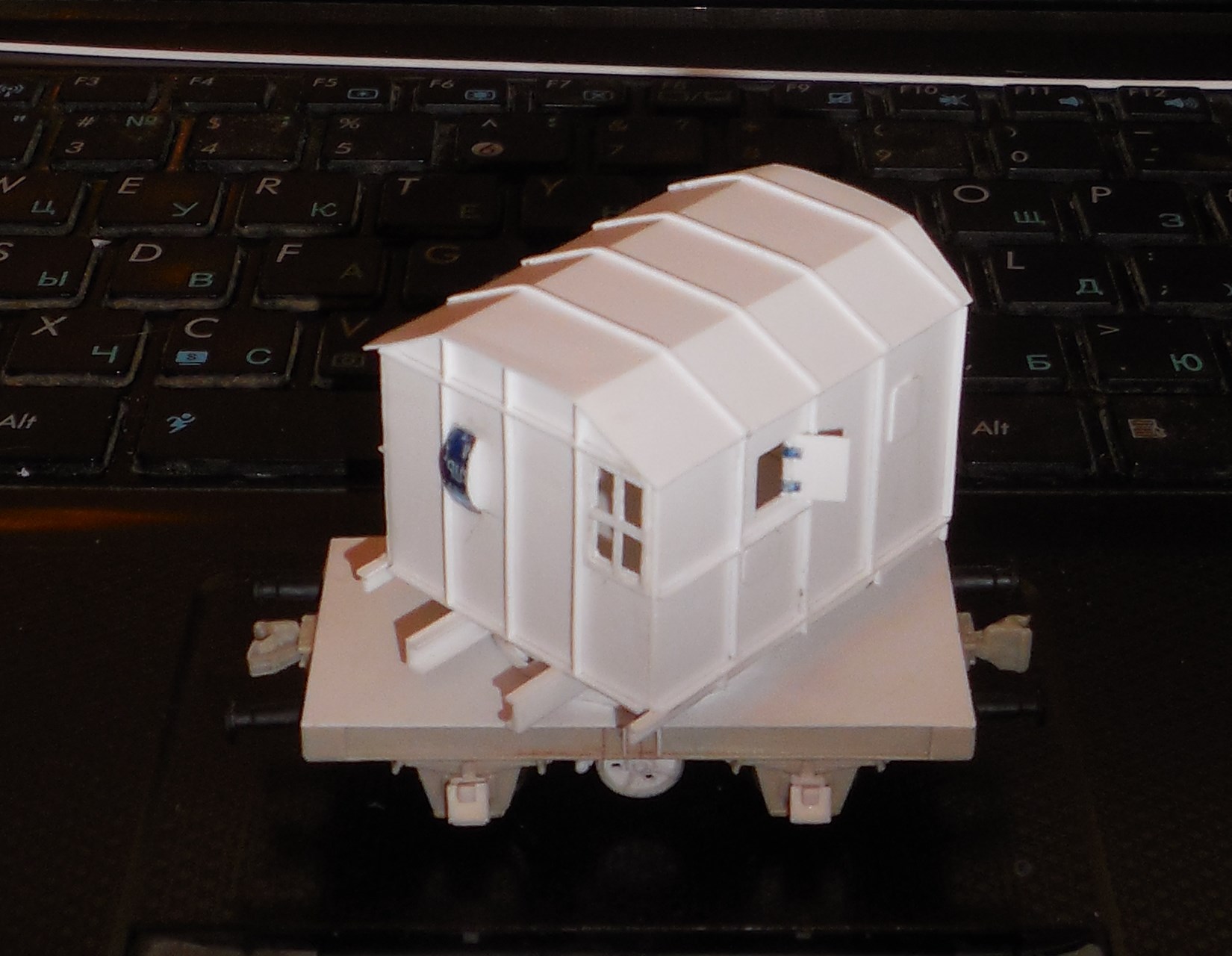

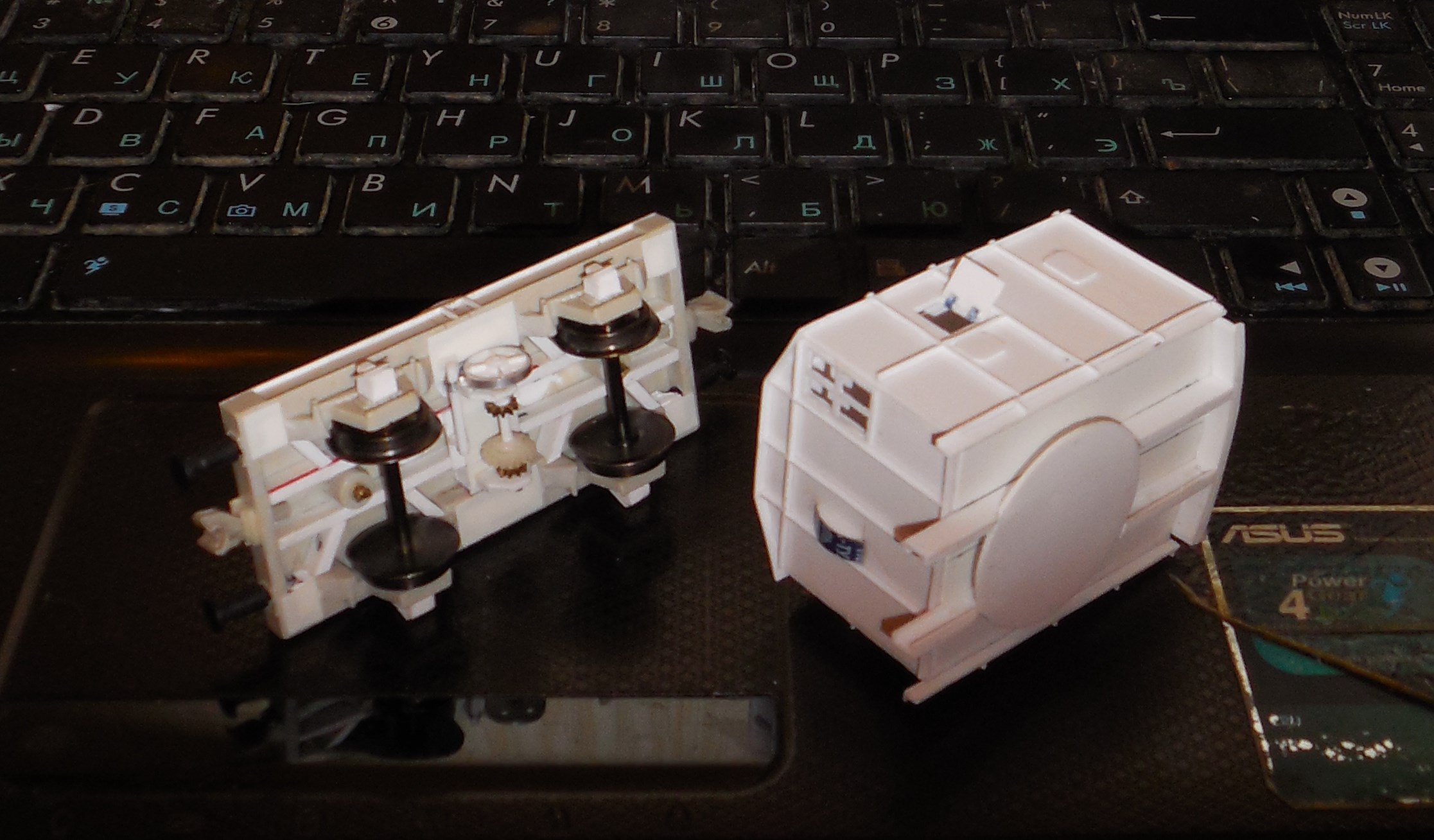

Башня обрела форму

Re: Поделки/самоделки М1/87
Отличная работа!
Отличный краник вырисовывается!
Это великая честь для пиковской платформы стать донором для него :lol:

Очень аккуратно и ровно!Хорошо получается.Наличие подвижных
элементов меня очень радует.Сцепки планируются для сцепления
с платформой и прочим ПС?Или штатные СА-3 будут рабочими? :?

Про сцепки - да накидные петли поставлю, СА3 смоляные незацепляемые.
Пока вот чего достиг, башню на подшибник посадить и делать стрелу и тросо блоковую часть.

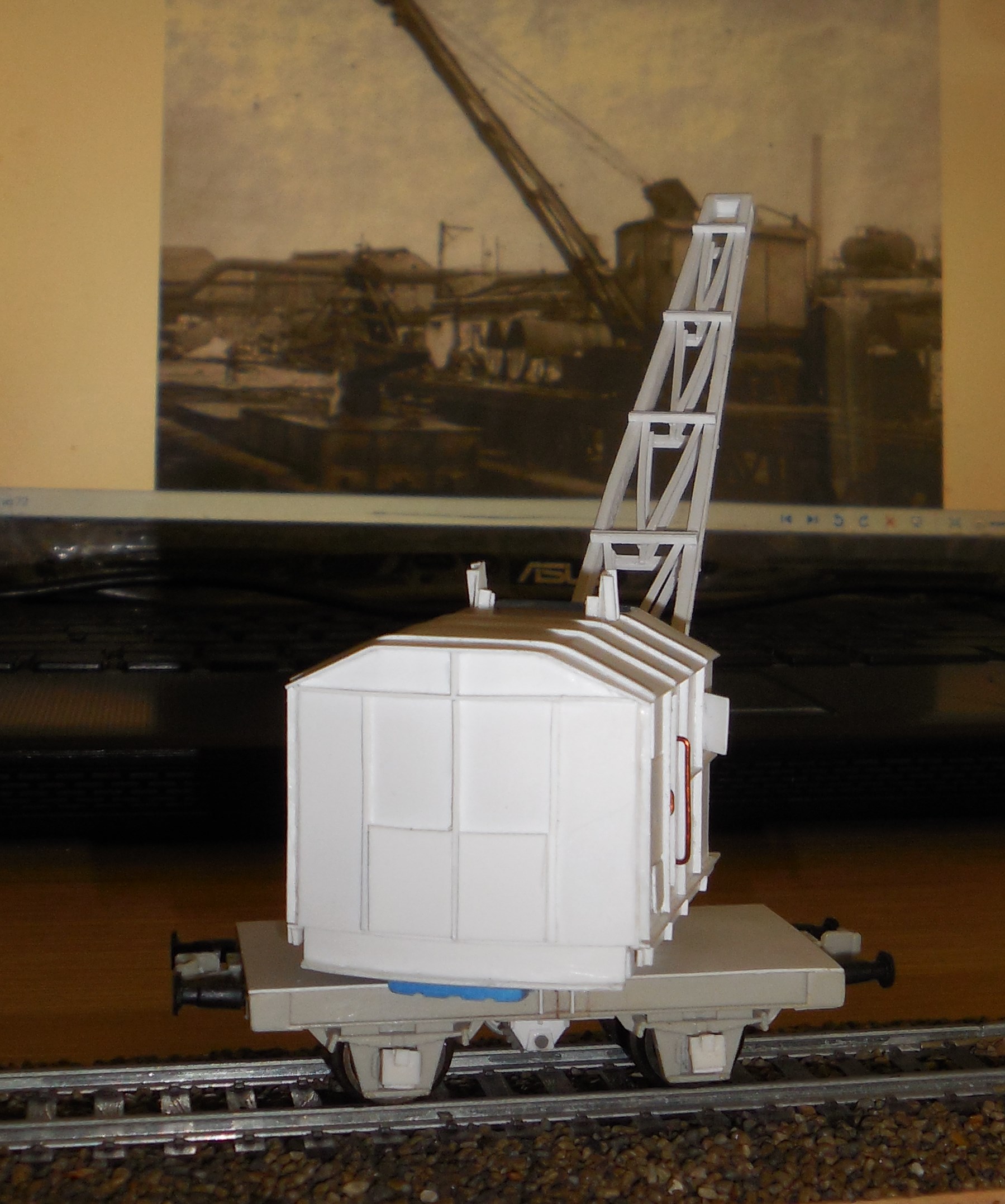

Башня закреплена на подшибнике, делаю стрелу, противовесы под башней сзади приклеил уже(на фото еще нету), фото потом в целом как будет готово.

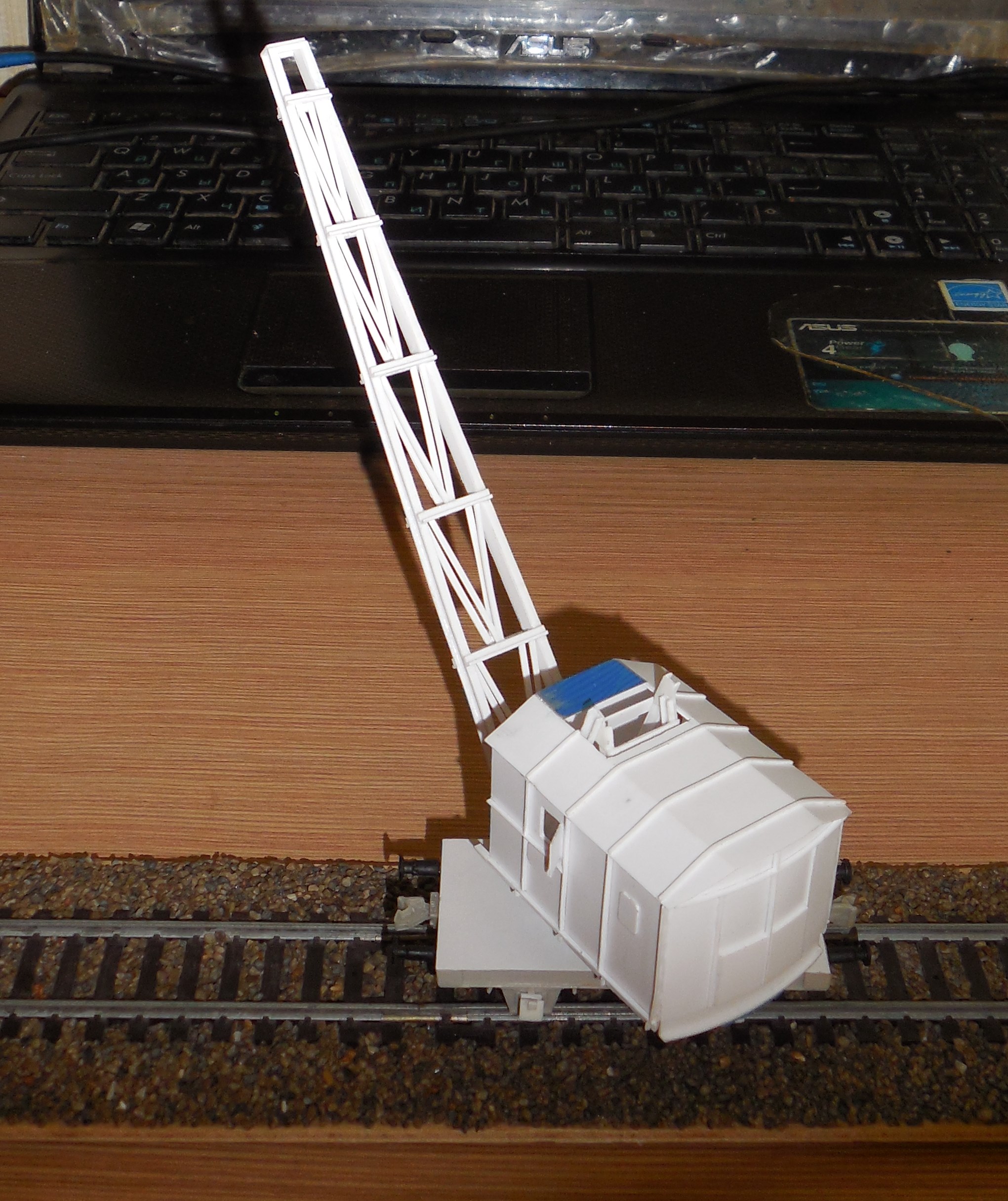

Стрела готова и закреплена на ось, впереди блоки и катушки
