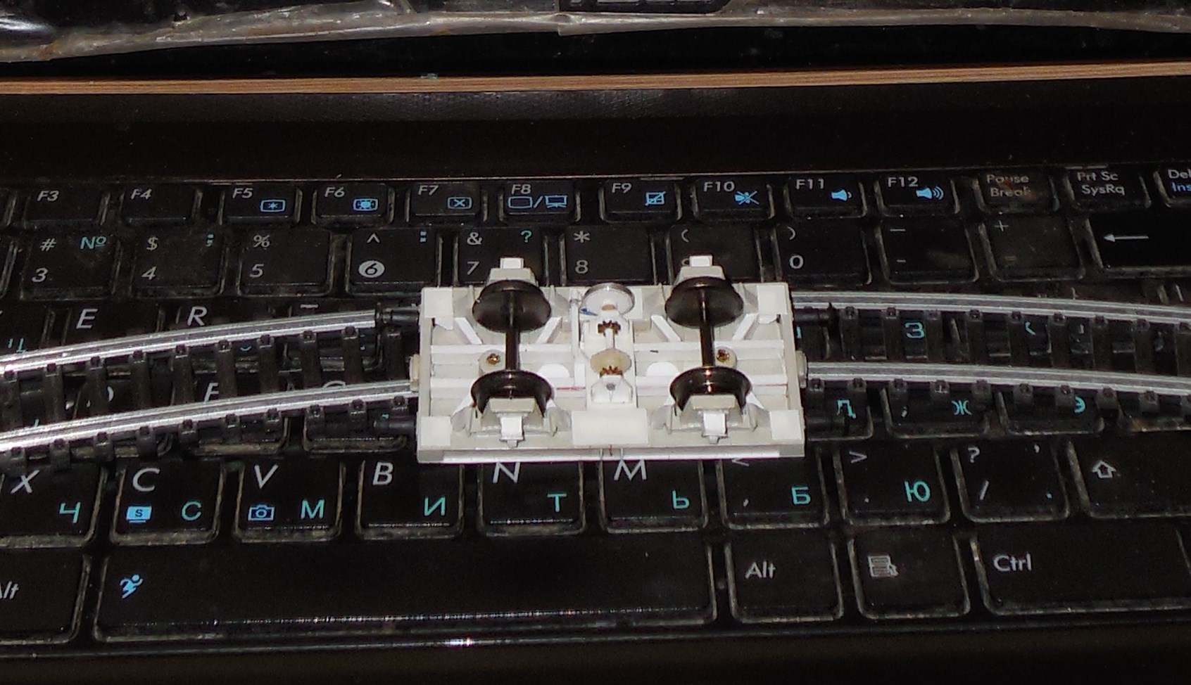

Еще одна поделка без затей :)
Делаю из рамы от пико юниор вагончика краник ТК3 по мотивам.

Re: Поделки/самоделки М1/87
Довольно интересный прототип.Будем наблюдать за ходом работ.
Подкрановое хозяйство неплохо проработано.Цепной привод колпар
неужто рабочий будет? :o
И чего это у вас монитор в кулёчке? ;)

Да не привод небудет конечно рабочим, просто шестерни нашел подходящие :) хотелось бы но пока я не ювелир %)
Монитор в заводской пленке т.к. экран мягкий и нужна защита, она не мешает работе :)

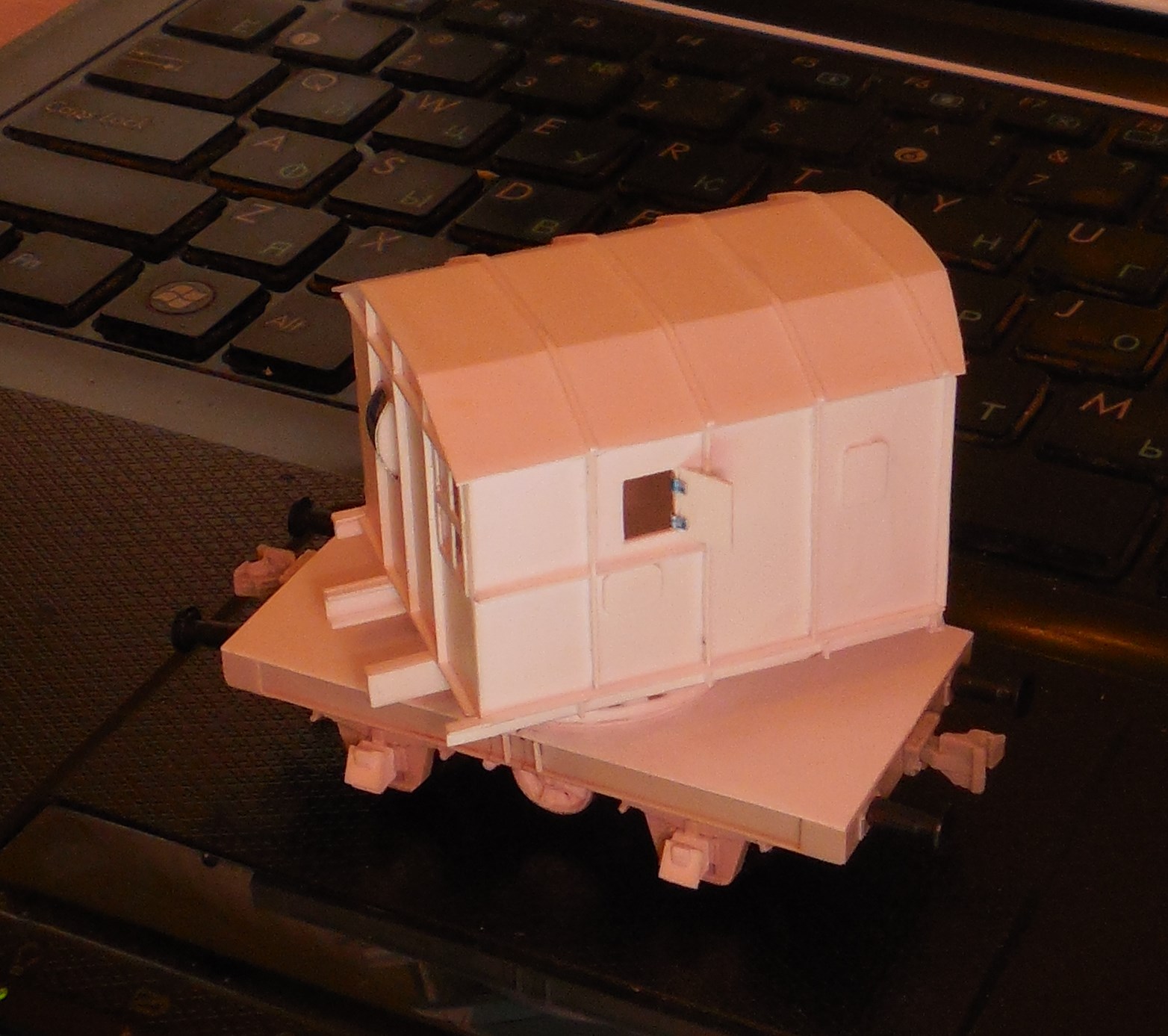

стенки башни
Stinky писав:Довольно интересный прототип.
Да, есть такое дело и талант у Артёма имеется на выискивание таких диковинок.
Практическая работа тоже хороша. Удачи!
Повідомлення Njkz72 »
Как по мне, то ювелир. Кран классный получается! Подкрановое хозяйство отлично вышло.
А открытые дверь и окна приклеены или на петлях? :)

Спасибо за оценку крана!
Дверь открывается, наверное она там сдвижная была но я так не копию строю поэтому будет отворяемая :)
крышки на боковые окна приклеил иони неподвижны

Башня обрела форму
Отличная работа!
Отличный краник вырисовывается!
Это великая честь для пиковской платформы стать донором для него :lol:
Очень аккуратно и ровно!Хорошо получается.Наличие подвижных
элементов меня очень радует.Сцепки планируются для сцепления
с платформой и прочим ПС?Или штатные СА-3 будут рабочими? :?

Про сцепки - да накидные петли поставлю, СА3 смоляные незацепляемые.
Пока вот чего достиг, башню на подшибник посадить и делать стрелу и тросо блоковую часть.
Артём, славный кран вырисовывается! Самому конечно тоже захотелось, но наверное бесполезно начинать. Даже знаю, кто заберёт, если хорошо сделаю, а плохо не смогу... :roll:
Детализация радует глаз! :o Очень хорошо получается.
Смакота, аж захотелось пойти по пилить чего то :o

Башня закреплена на подшибнике, делаю стрелу, противовесы под башней сзади приклеил уже(на фото еще нету), фото потом в целом как будет готово.

Стрела готова и закреплена на ось, впереди блоки и катушки

Качество и темп работы свидетельствуют о явной благосклонности Музы.
Артём, отличный ход по всем показателям!

Спасибо за оценку :) да действительно дело движется, сам хочу построить быстро и увидеть результат, пока надо разобраться с запасовками грейфера и стрелы...
