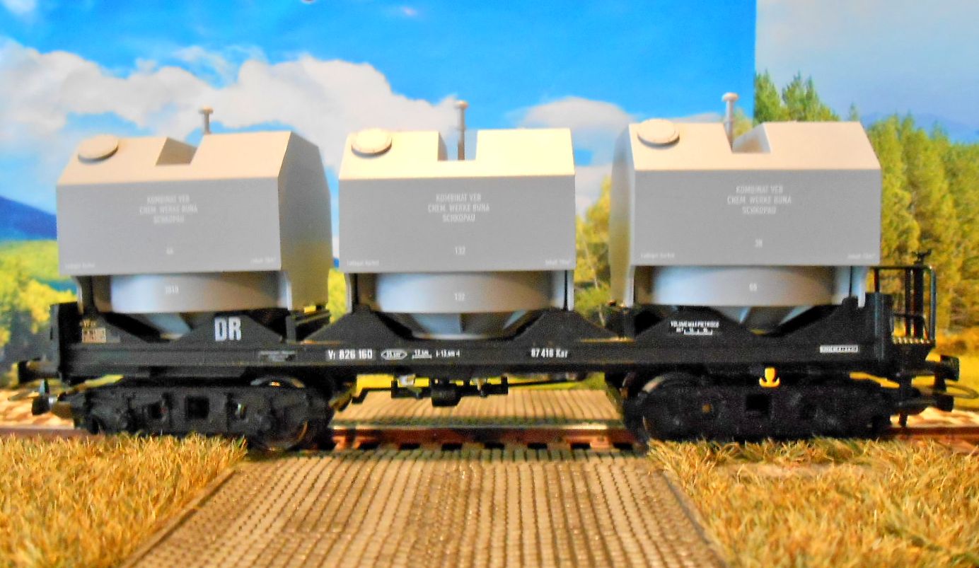

Сегодня поведаю рассказ о Kalkwagene
Будоражил разум бункерный вагон для перевозки стремных сыпучих грузов,
таких как известь,карбид и т.п.Конструктив еще ДРГшный,но в послевоенное
время такой тип сохранился только на рудниках територии ГДР.
Итак,берем детальки различных вагонов и вперьод.От Пико модели были
только бункера.Остальное куски различных вагонов.За основу взял ранний
вариант этого вагона.На фото выше он слева.
Зарезал раму вагона.
Бункера дополнительно догружаю свинцом,предварительно обвернув их
в пупырчатую пленку,дабы не грохотали.
Все соединяем,наносим декали и наклейки Кибри.Вагон готов.Динамический механизм
сцепки не смог нормально выпилить и НЕМ шахту прилепил непосредственно к тележке.
Что даже очень оказалось гут. :roll:
Подвагонное оборудование тоже проработал.

Re: Рукоблудство Stinky
А....ТЬ!!!! :shock:
Это БОМБА.
Вагон реально дуже класно вийшов!!!
Респект!!!
Повідомлень: 3431
Has thanked: 2338 times
Been thanked: 4502 times
Совершенно не в теме по немецким вагонам, но этот бункерный очень хорош!
ОБАЛДЕТЬ!!! :shock:
Шикарно, просто шикарно!
