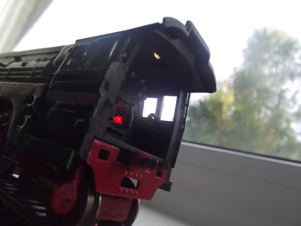

Ктонить знает в какую сторону открывается дверца в котле для угля?

T-1000 писав:Ктонить знает в какую сторону открывается дверца в котле для угля?
вроде как все дверкиоткрываются наружу
Re: BR 01, БР 01, передел реинкарнация.
Кабина другая но суть таже, вниз или вверх? По конструкции вроде вверх, по логике вниз.\
Вопрос возник тк. сделал свет внутри топки и думаю дверцу открыть.

T-1000 писав:Кабина другая но суть таже, вниз или вверх? По конструкции вроде вверх, по логике вниз.\
такие точно в верх, она вниз как бы сама закрывается. при нажатии на рычаг открывается в верх. и лопата снизу подлетает

T-1000 писав:Ага спасибо :)
кстатиеслиприглядеться сама петля двери сверху. просто ты представь другое эта бандура вниз открывается. это какую силу надо, чтобы поднять ее. там же двери не малого весу.
Я так примерно и подумал. Но мысль была ведь неудобно насыпать когда она нависает)
Кстати вопрос в топку как сделать свечение светодиода в обе стороны? Думается диодами но в электроники я дупля не отстреливаю, только паралельно и последовательно))

Топочная дверка открывается внутрь вверх.Вот на видео это показано.
Спасибо большое, по видео сразу отпал ряд вопросов. Как раз вчера все это сделал.
Но назрел другой вопрос, стекла сделать новые или оставить те? Они просто закрашены серебристым(

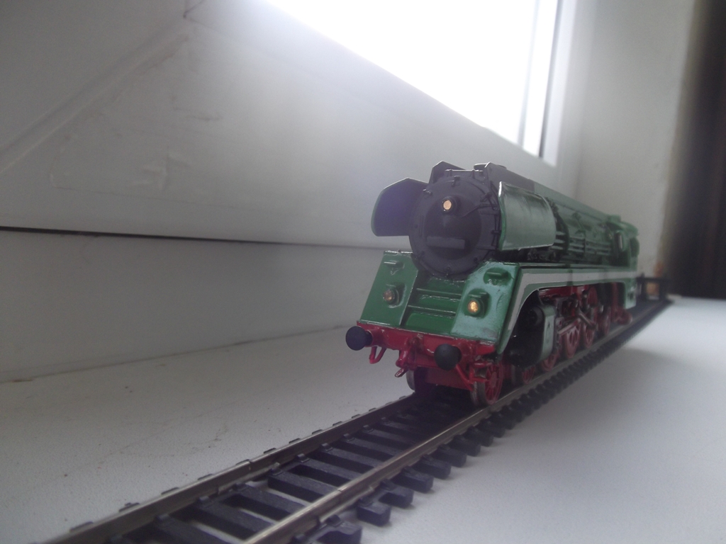

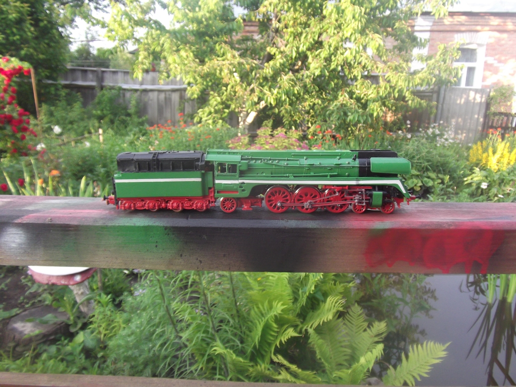

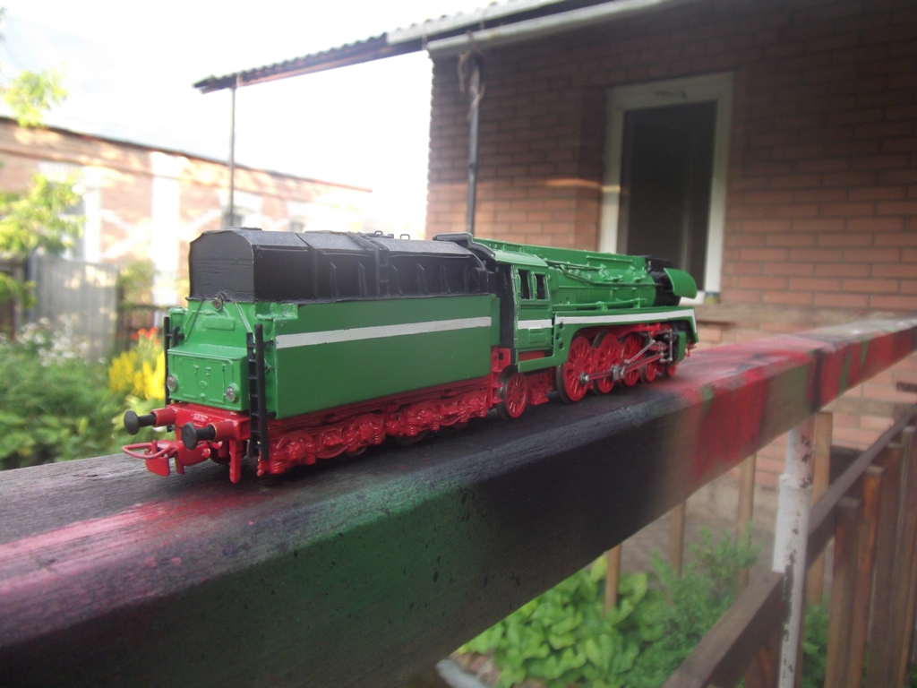

Итак наконец сегодня от фоткал, пардон много лишних цветочков в кадрах)
Были некоторые проблемы при покраске, приходилось в отдельных местах краску сдирать и заново красить.
Есть и проблемы при движении, почему то свет стал мигать, при движении но угли не мигают.
Думаю может кандер какой влупить, но и минус не нашел у себя резистора подходящего. пришлось ставить на 300ом.
Хочу услышать критику, замечания.

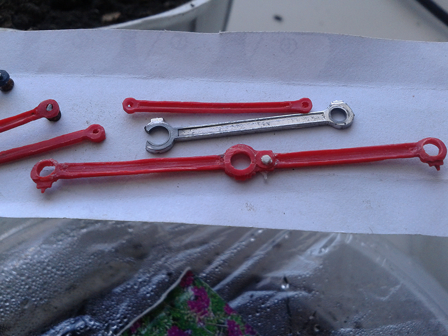

Механизмы и детали которые пришлось восстанавливать по обводил, а именно пришлось делать буфера вместе с пружинками, кулисы, одна сторона была почти разбита.
Бочки внутри корпуса три штука тоже не было.
Верхнюю часть тендера, которая испортилась из за краски.
Некоторые из деталей есть здэс, еще в недоделанном виде.

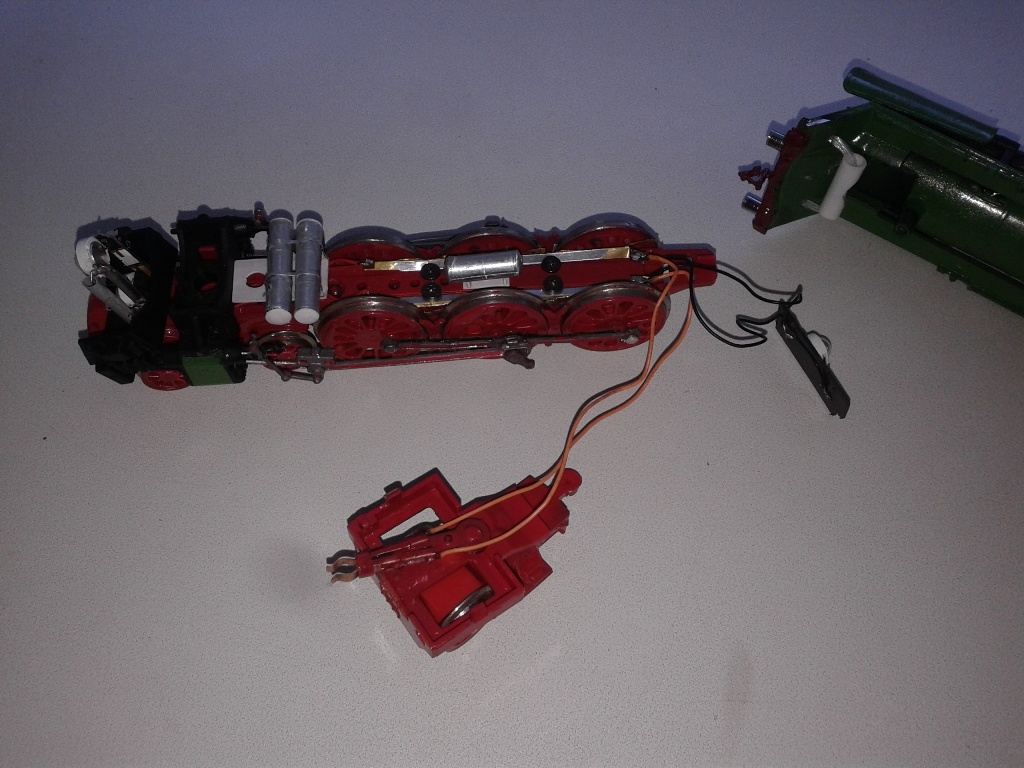

Забыл выложить фотки как сделал бочки в центр паровоза.
