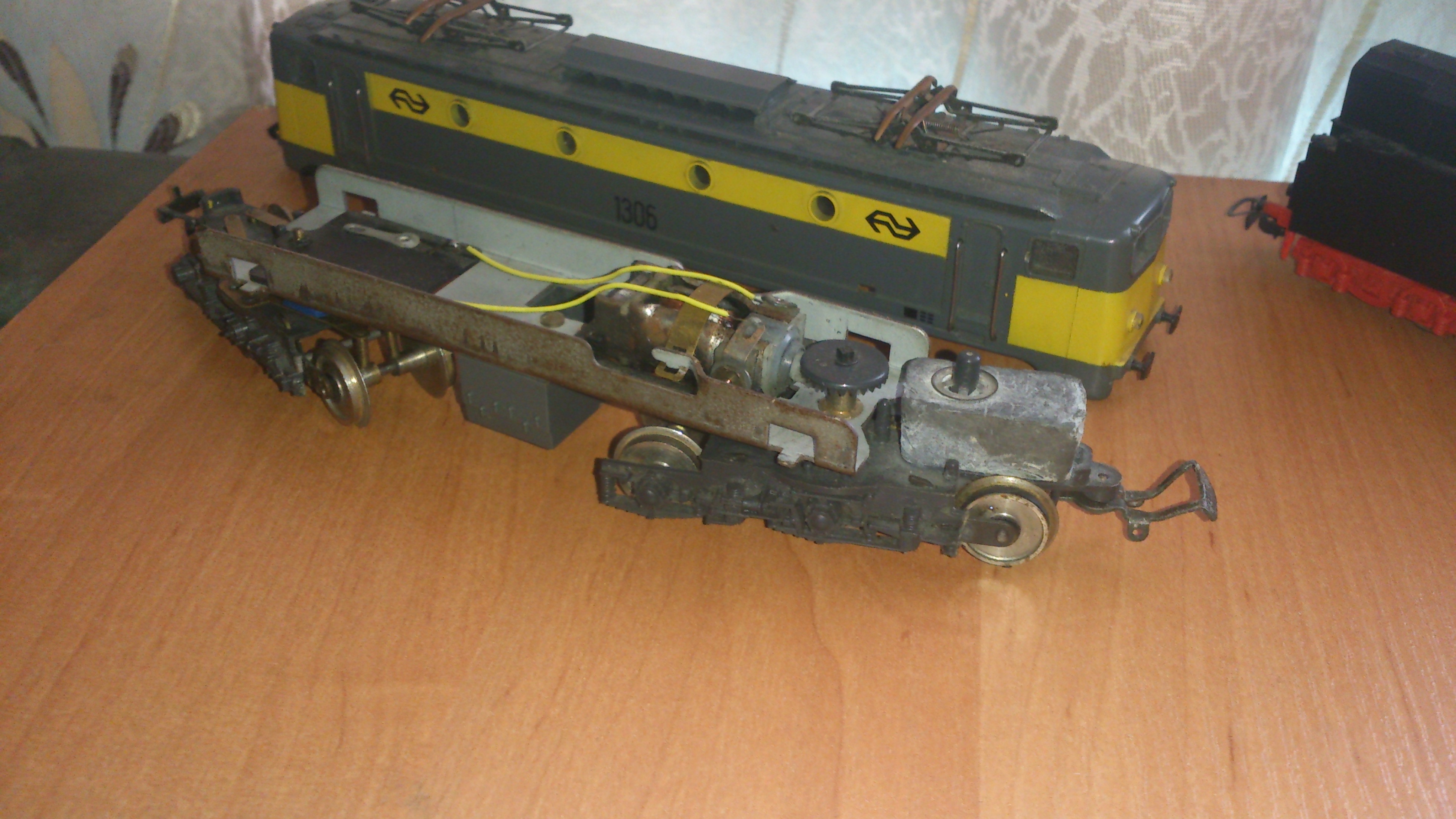

Отже, NS 1306.
Він і 4 вагони до нього дісталися мені на секонді за 25 грн.
Є недоліки - токозйомний візок коротить об раму, мотор на 12В - не стільки недолік, скільки незручно. Думаю замінити на 9В.
В ті часи я нічого не вмів і не знав, мені допомагав тато, який, щоб легше зняти колпари пообрізав боковини візків.
https://www.flickr.com/photos/136505171 ... ed-public/
Тільки недавно я зрозумів, який це злочин. Відрізані частини я зберігав всі ці роки, а тепер хотів приклеїти - а їх нема. :cry:
Якщо не знайду - доведеться відлити.
На цій же фотці видно, що металева планка, зношена, стерта, я не знаю, скільки ще вона прослужить, можливо доведеться купляти інший токозйомний візок.
Але є і гарна новина - судячи з прорізів у моторному візку, можна зробити привод на 2 осі. Треба тільки знайти підходящі шестерні.
Займусь ним трохи пізніше.
Загальний вигляд поциента
Місце для апгрейду
Місце для апгрейду
Акт вандалізму
Акт вандалізму

Повідомлень: 3360
Has thanked: 2116 times
Been thanked: 4171 times
Re: Мої потуги з ремонту і покращення моделей
Виталий, приветствую!
Всё нормально. Задачи решаемы и пути определены правильно.
Но вот это
не поедет.

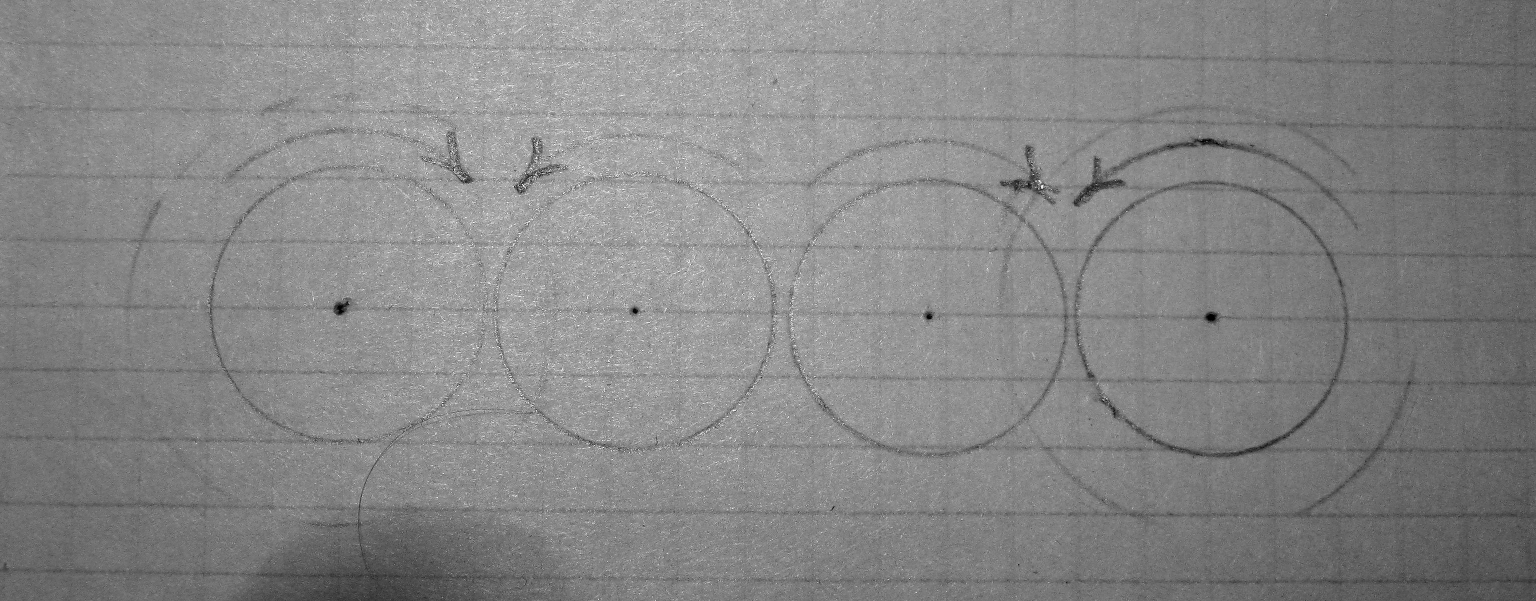

Hockenheim
Повідомлень: 443
Имя: Віталій
Звідки: Червоноград
Has thanked: 429 times
Been thanked: 79 times
Повідомлення Hockenheim »
youdmit писав:Виталий, приветствую!
Но вот это
не поедет.
Чому?
Повідомлень: 3360
Hockenheim
Повідомлень: 443
Имя: Віталій
Звідки: Червоноград
А щось можна з цим зробити?
Повідомлень: 1806
Has thanked: 247 times
Been thanked: 988 times
Количество промежуточных шестерен должно быть нечетным.
Есть еще один момент: сопряжение тонкой металлической шестерни с пластиковой. Пластик быстро умрет!
Вы живете в Киеве? У меня есть немного разных шестерней которые возможно могли бы решить проблему.
Повідомлень: 3360
Hockenheim писав:А щось можна з цим зробити?
Можно. Всё зависит от Ваших возможностей и способностей. Надо сказать, что даже моделисты с большим опытом предпочитают использовать готовые редукторы от промышленных моделей. Я не считаю изготовление подобного узла сверхзадачей, но определённые сложности там имеются.

Hockenheim
Повідомлень: 443
Имя: Віталій
Звідки: Червоноград
burbon писав:Количество промежуточных шестерен должно быть нечетным.
Про кількість шестерень я не знав зовсім.
На жаль, не вийде( Я живу в м.Червоноград Льв. обл., а навчаюся у Львові.

Повідомлень: 1806
Ну Львов это не край света, я даже сказал бы ближе к центру ;)
Возможно в ближайшие пару недель буду во Львове. Померяйте межосевое растояние, а я попробую подобрать необходимые шестерни.
