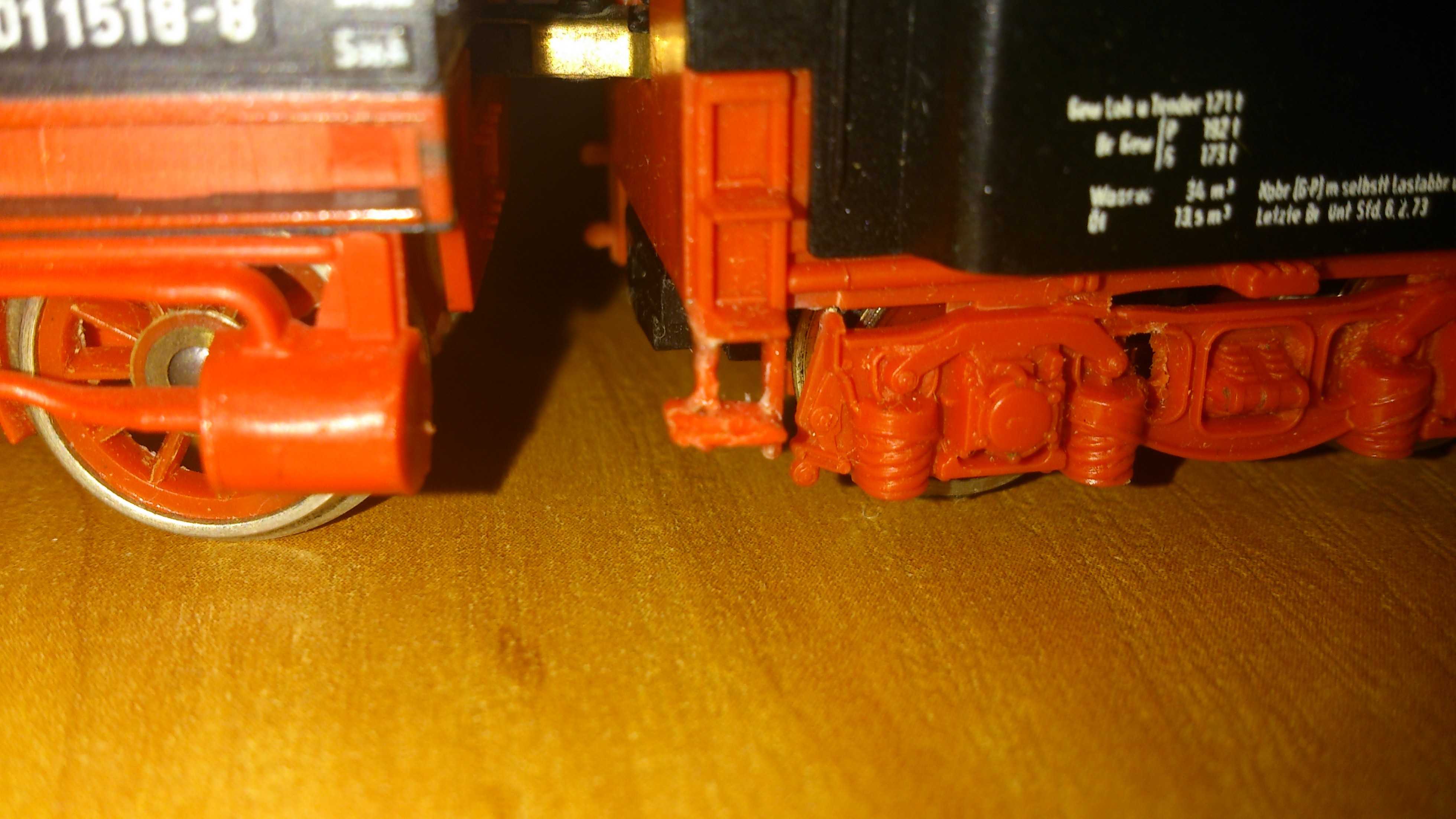

Br 01.5 дістався мені за 600 грн. Звичайно, були проблеми, які я вирішив:
-обламані східці тендера. Зробив, але, звичайно, коряво.

ПС: у мене він трохи впав, і відламався буфер, я приклеїв його суперклеєм, тепер він глянцевий трошки. Також відпав гак, я клеїв його разів сто, думаю висверлити і зробити з дротів наскрізний.
-зірване кріплення ходової до боковин.
-коротило об баласт. Допоміг скотч.
-дуже неміцно трималась кабіна - зробив прокладку зі шматка пластмаси.
-відсутнісь 1 драбинки на тендері, сам випадково доконав другу, не вирішено.
