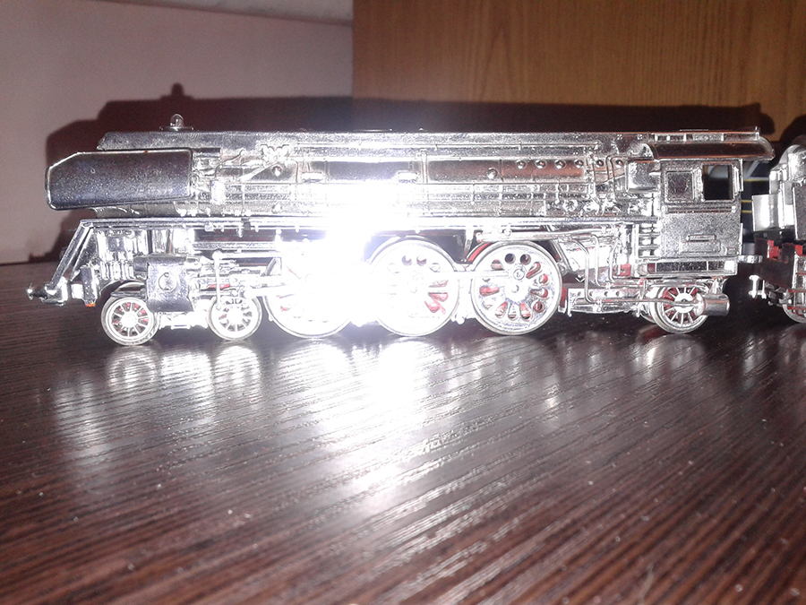

Всем привет, в данный момент зацепил меня один паровоз, а именно BR 01 (01-5).
Взял его еще осенью на сландо, чел оттдал за 300 грн., думаю не дорого, хотя ... не знаю. Задумал я его оживить еще зимой но вот беда потерял из виду его модификацию.

Дуже цікавий подальший розвиток ;) А мотор не завеликий? До речі, там на одному фото Br18.
Багато разів бачив такі посріблені локи, я не можу уявити навіщо робити таку, вибачте, х****. Якби зі всіх сторін пофарбовано було - ще так. Але якщо видно непрофарбовану червону ходовку - терпіти не можу, плююсь і матюкаюсь (в думках) Ну навіщо так робити?

Hockenheim писав:Дуже цікавий подальший розвиток ;) А мотор не завеликий? До речі, там на одному фото Br18.

[quote="Hockenheim"]
лет десять назад был в моде стиль Хай-Тек. Все было серебреное, иногда тонированное. Если серебро будет смываться, будет видна родная покраска.Если нет,то это подарочный вариант тех лет.
