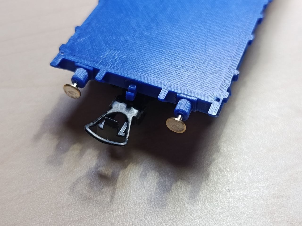

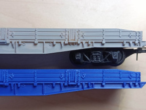

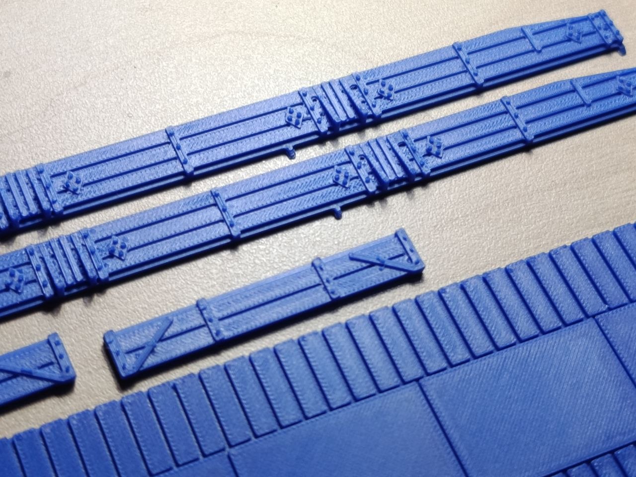

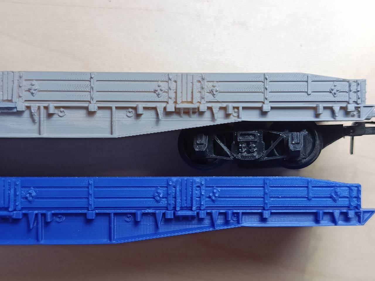

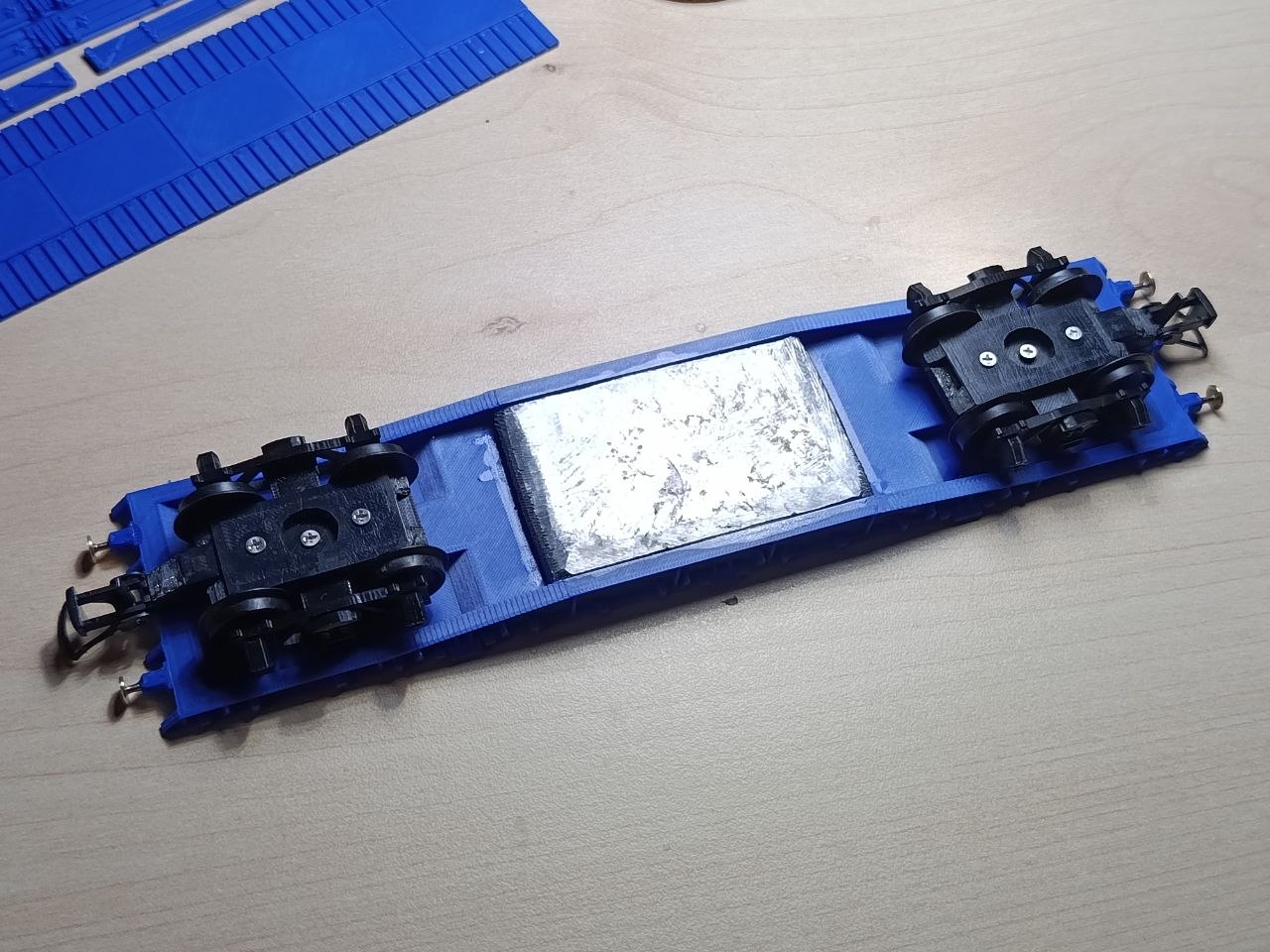

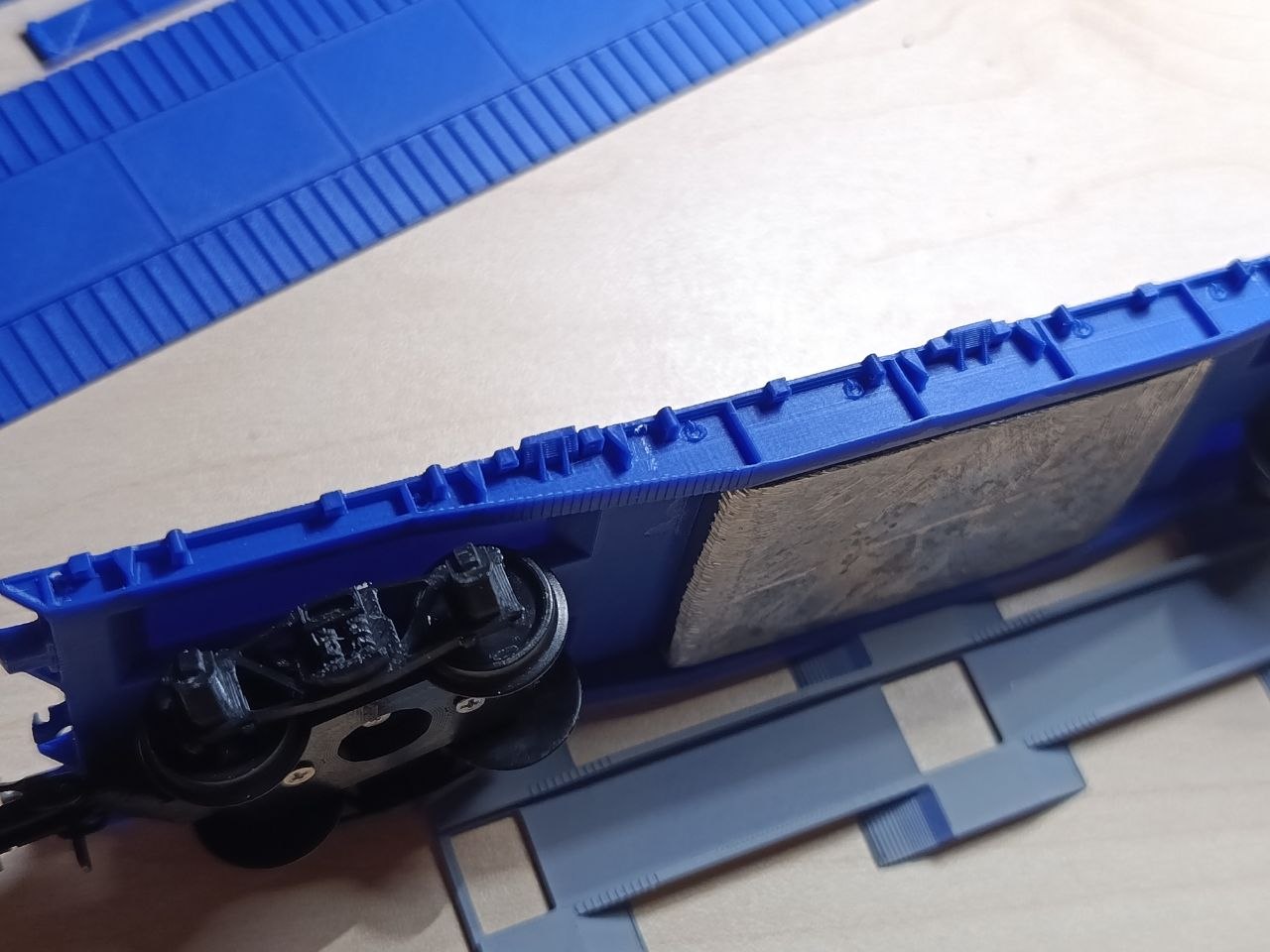

размышления на тему как красить платформу, а именно границу между черной рамой и коричневым остальным вылилось в очередные эксперименты с качеством печати. Там маску не приклеишь а значит придется много подкрашивать кисточкой. Потому решил попробовать напечатать части, покрасить, а потом уже склеить, в теории граница будет аккуратной, если не заляпаю клеем. С другим филаментом чуда не случилось - синий более дорогой от производителя принтера напечатал детали гораздо лучше отечественного более дешевого. Это особенно видно по соплям на заклепках на загрунтованном серым, на синем такого почти нет. Сделал некоторые детали более условными чем были на бежевом вагоне, что б они были крепче и напечатались чище (треугольнички на раме теперь не тонкие, как были, но в черном цвете оно все равно не будет видно, а при виде сбоку вид значительно лучше)

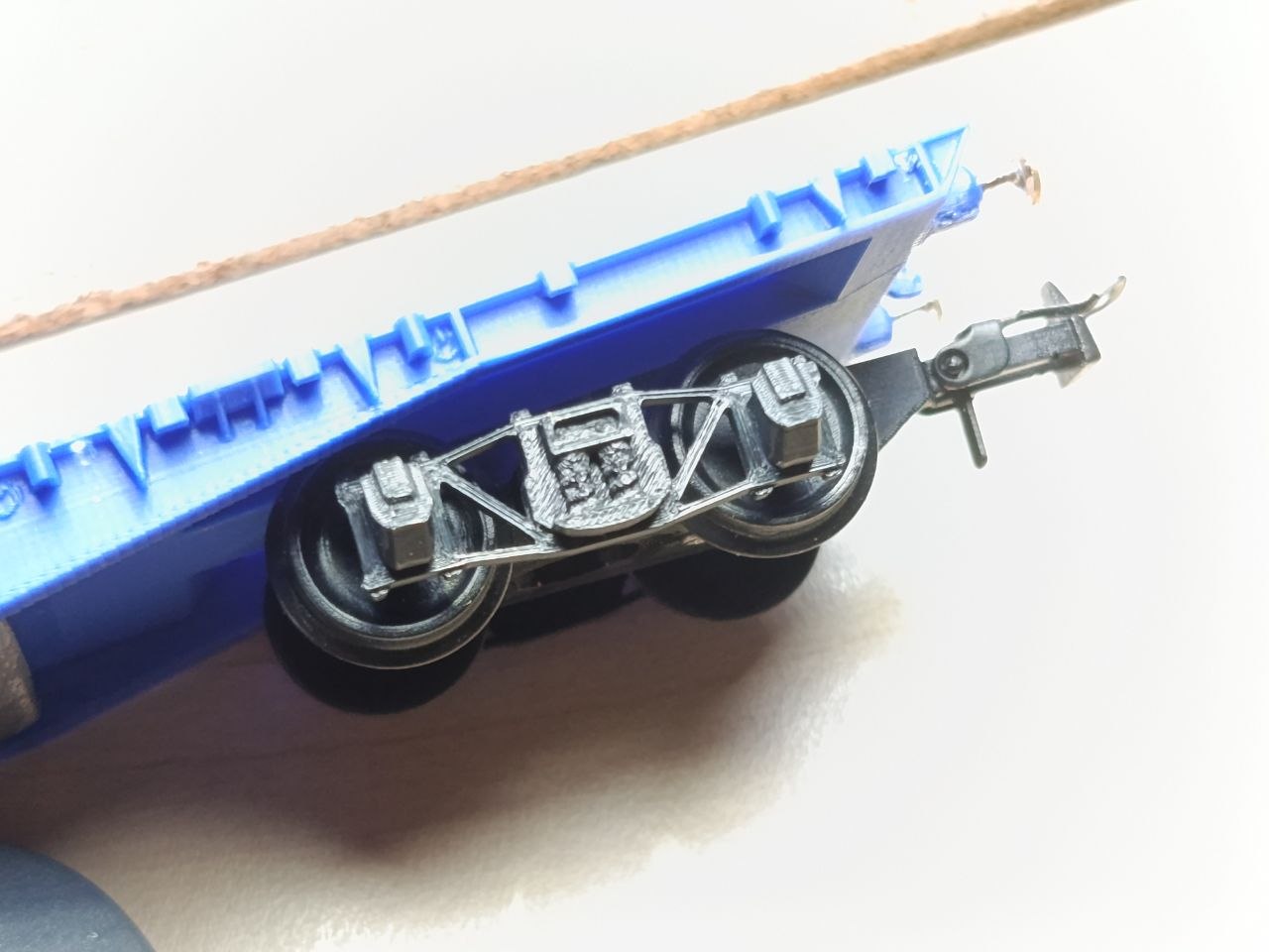

Приехали колеса из ПОМ пластика. Под них я напечатал из черного ПЕТГ тележки, что б не надо было красить. Вживую оно вполне нормально смотрится даже близко под лампой, разве что пружины плохо напечатались, а в обычном освещении тем более вопросов не возникает.
Буферы я так и не нашел приличного способа для печати, поэтому тарелку с штырем спаял и обточил. Еще попробую вариант печати рамы с боковыми частями отдельными деталями, что б не было ступенек на полках балок и это будет по видимому уже близко к максимальному качеству для данной технологии применительно к вагону
