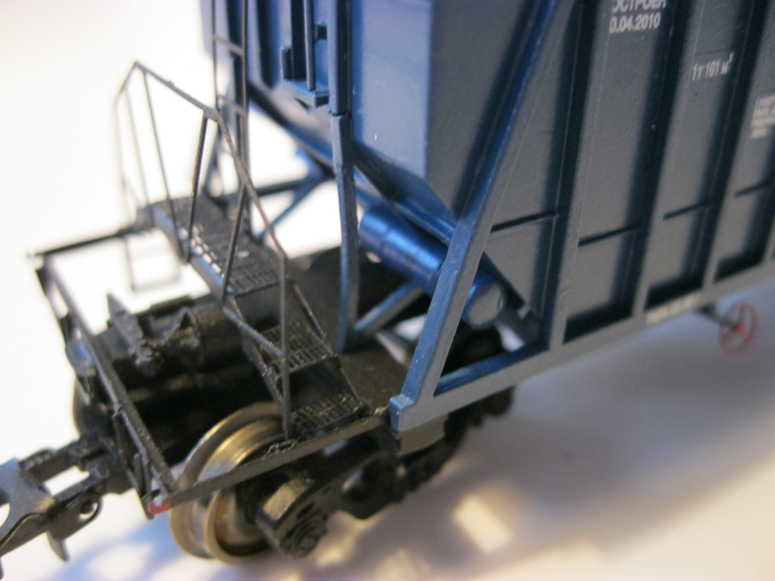

Начну с хоппера, который сделал в 2010 году.

Отлично что сразу начали показывать свои работы.Хоппер великолепен!
Обилие травла впечатляет.Качество окраса и исполнения тоже.Если не
трудно добавляйте пару строк о том из чего изготовлен,чем окрашен. :roll:

Очень приятно,спасибо! :D
Это был заказ мне нужно было сделать много. Мастер сделан из полистирола, модели из смолы,тележки белый метал (мастера зделал сам, тележки не обычные),травление заказывал в Чехии, декали делал Тимон,колесные пары фирменные.

Хопер бомбезный, впрочем как и другие твои модели которые я видел раньше.

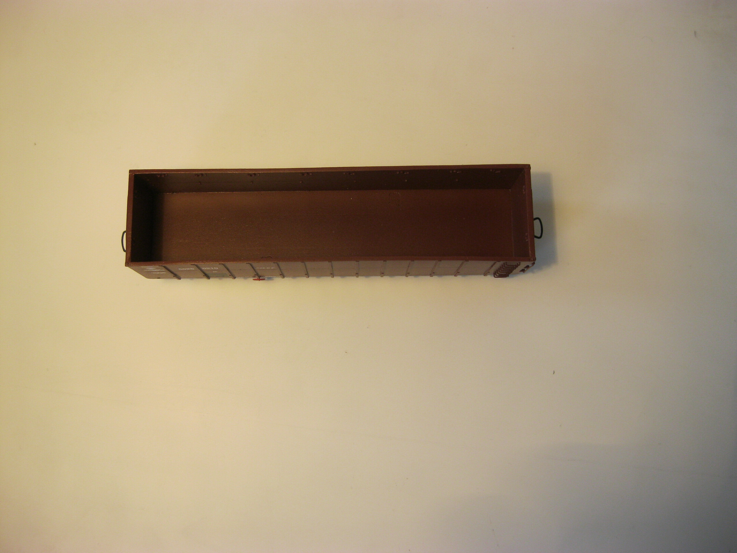

Ще одна з моїх робіт.
Напіввагон Тіхвінського заводу. Вже бачив на Дарниці і хопер, і цей напіввагон. Хоперів був цілий состав.

Re: Мои самоделки
Вагоны шикарные!!!
Деталировка вообще вынос мозга! Спасибо за обзор!
Таких хопров вообще еще не видел - весьма любопытный прототип. Это какая-то новая разработка?

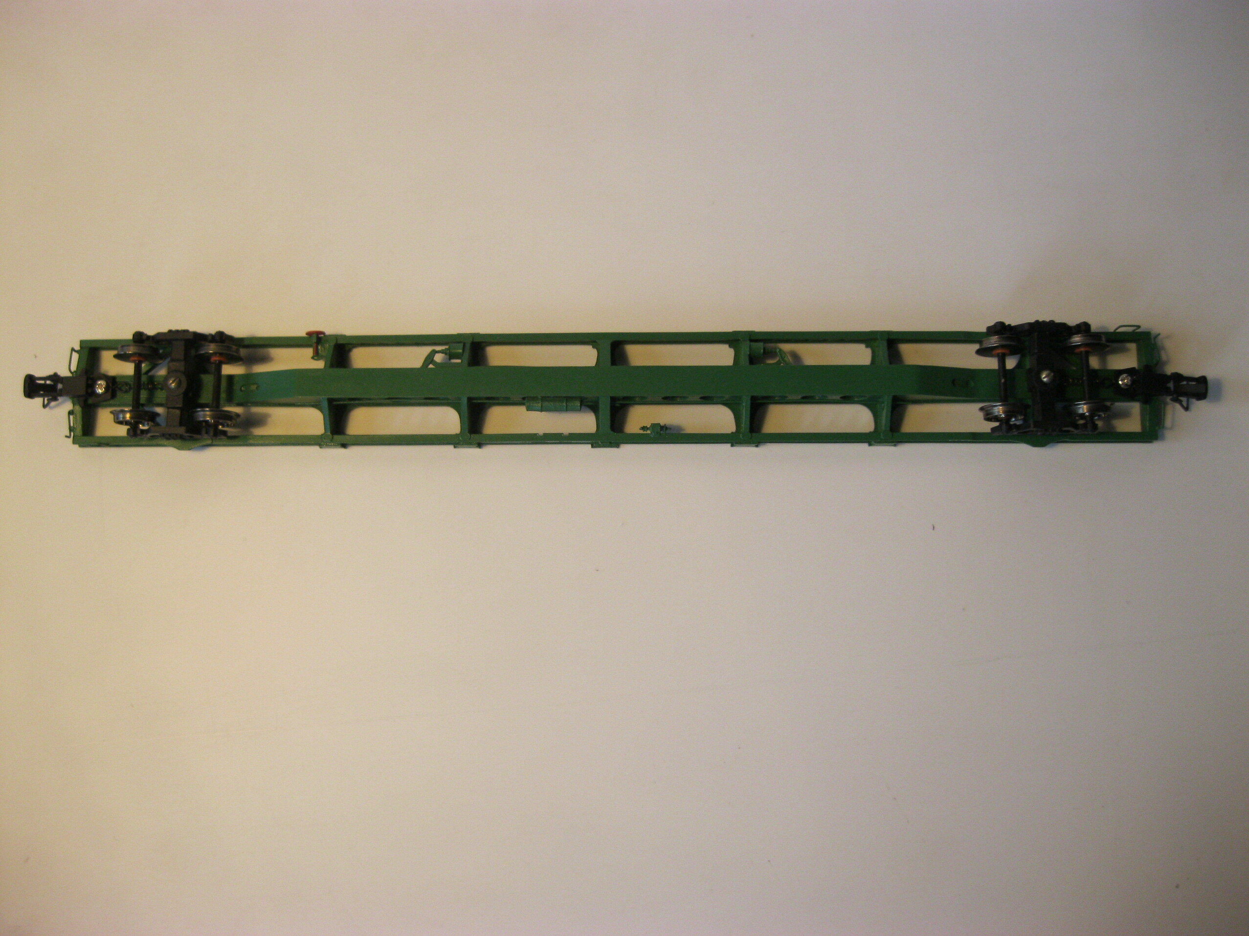

Крупнотоннажная платформа того же завода. До сих пор не могу сделать контейнеры (должно быть два 40-футовых контейнера).
По поводу этих вогонов:
Новый российский завод начал их выпуск. Они вдвое дороже китайских, но таким образом в России решили
поддержать собственного производителя, а не покупать вагоны в Китае.
Разработки куплены у американцев, а производят такие вагоны на Тихвинском заводе. Они используют особые (разработанные опять таки американцами) тележки.
Найду чертежи - дам их полное название.
Длинна платформы - 30 см.

Отличное качество работ!Скажите,каким образом укреплялась рама столь
длинной платформы?Чтобы не было продольных деформаций и кручения.
Также интересна балластировка вагонов.Особенно платформы и полувагона.
Борта полувагона подозрительно ровные.Полистирол какой толщины на борт?

Stinky писав:Отличное качество работ!Скажите,каким образом укреплялась рама столь
длинной платформы?
Платформ и полувагонов тоже нужно было сделать много. Так как платформа длинная (30 см), боялся о проблеме кручения.
Но друг-моделист убедил меня, что если центральную часть рамы сделать не полую, как в прототипе, а цельную, то этот массив будет держать всю конструкцию.
Он оказался прав. Мастер-модель была сделана из полистирола и оргстекла, а все модели - из смолы одной деталью.
И вот прошло шесть лет и их не повело.
Полувагон сделан по той же технологии. Мастер-модель: толщина борта полистирола 1 мм.
По поводу балластировки. Уже давно делаю тележки из белого метала. Чуть позже выложу фотки.
Вместе с кол.парами они достаточно тяжелые. Я активный участник "Киевского модуля", в 2011 году я прокатал по всем модулям состав из 8-ми платформ, они показали себя хорошо. Я переживал за их проходимость в кривых, учитывая их длинну. С полувагонами тоже проблем не было. Коллекцию "Конки" давно поставил на металические тележки.

Очень красивые и качественные модели!!! Особенно понравился хоппер с обилием ажурного травления. Класс.
Как себя ведут тележки из белого металла (сплав Вуда?) при длительной эксплуатации? Он ведь довольно мягкий. Модели предназначены больше для витрины или в тележках стальные вставки под оси?
