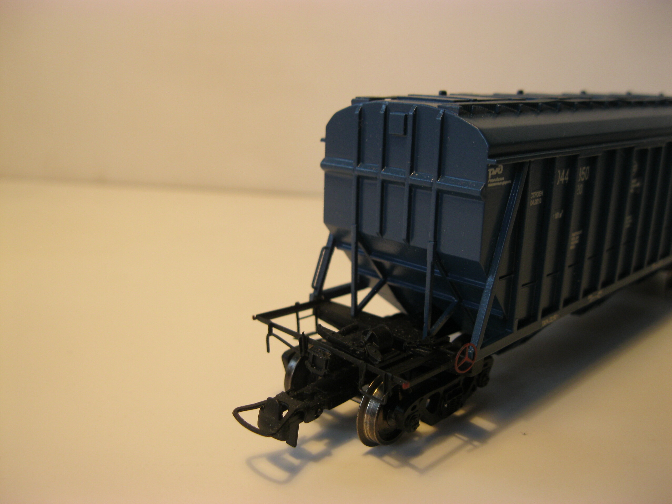

Отлично что сразу начали показывать свои работы.Хоппер великолепен!
Обилие травла впечатляет.Качество окраса и исполнения тоже.Если не
трудно добавляйте пару строк о том из чего изготовлен,чем окрашен.

Это был заказ мне нужно было сделать много. Мастер сделан из полистирола, модели из смолы,тележки белый метал (мастера зделал сам, тележки не обычные),травление заказывал в Чехии, декали делал Тимон,колесные пары фирменные.
Окрашен нитро краской.

Вагоны шикарные!!!
Деталировка вообще вынос мозга! Спасибо за обзор!
Таких хопров вообще еще не видел - весьма любопытный прототип. Это какая-то новая разработка?

Крупнотоннажная платформа того же завода. До сих пор не могу сделать контейнеры (должно быть два 40-футовых контейнера).
По поводу этих вогонов:
Новый российский завод начал их выпуск. Они вдвое дороже китайских, но таким образом в России решили
поддержать собственного производителя, а не покупать вагоны в Китае.
Разработки куплены у американцев, а производят такие вагоны на Тихвинском заводе. Они используют особые (разработанные опять таки американцами) тележки.
Найду чертежи - дам их полное название.
Длинна платформы - 30 см.

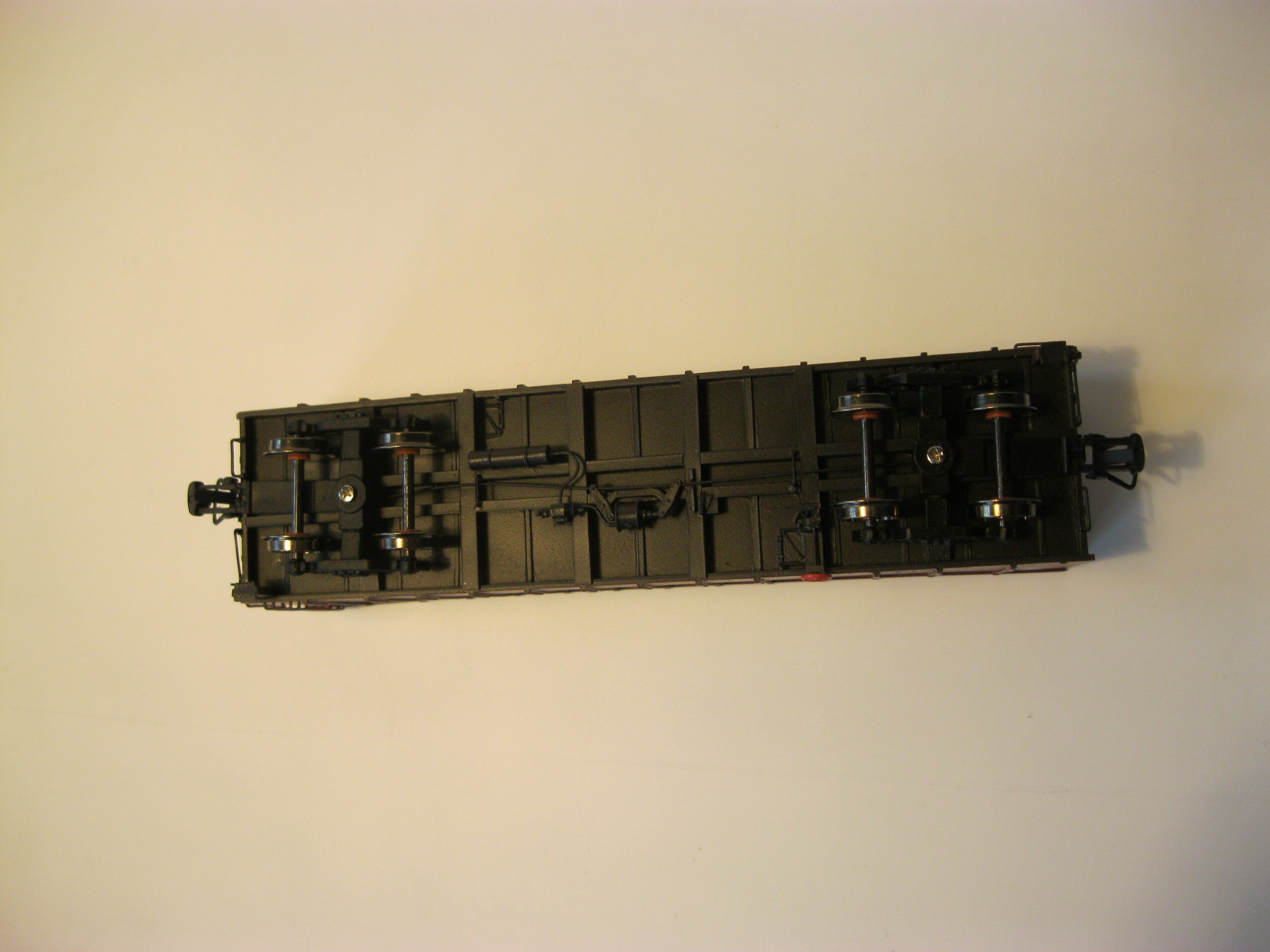

Отличное качество работ!Скажите,каким образом укреплялась рама столь
длинной платформы?Чтобы не было продольных деформаций и кручения.
Также интересна балластировка вагонов.Особенно платформы и полувагона.
Борта полувагона подозрительно ровные.Полистирол какой толщины на борт?

Платформ и полувагонов тоже нужно было сделать много. Так как платформа длинная (30 см), боялся о проблеме кручения.Stinky писав:Отличное качество работ!Скажите,каким образом укреплялась рама столь
длинной платформы?
Но друг-моделист убедил меня, что если центральную часть рамы сделать не полую, как в прототипе, а цельную, то этот массив будет держать всю конструкцию.
Он оказался прав. Мастер-модель была сделана из полистирола и оргстекла, а все модели - из смолы одной деталью.
И вот прошло шесть лет и их не повело.
Полувагон сделан по той же технологии. Мастер-модель: толщина борта полистирола 1 мм.
По поводу балластировки. Уже давно делаю тележки из белого метала. Чуть позже выложу фотки.
Вместе с кол.парами они достаточно тяжелые. Я активный участник "Киевского модуля", в 2011 году я прокатал по всем модулям состав из 8-ми платформ, они показали себя хорошо. Я переживал за их проходимость в кривых, учитывая их длинну. С полувагонами тоже проблем не было. Коллекцию "Конки" давно поставил на металические тележки.

Как себя ведут тележки из белого металла (сплав Вуда?) при длительной эксплуатации? Он ведь довольно мягкий. Модели предназначены больше для витрины или в тележках стальные вставки под оси?
