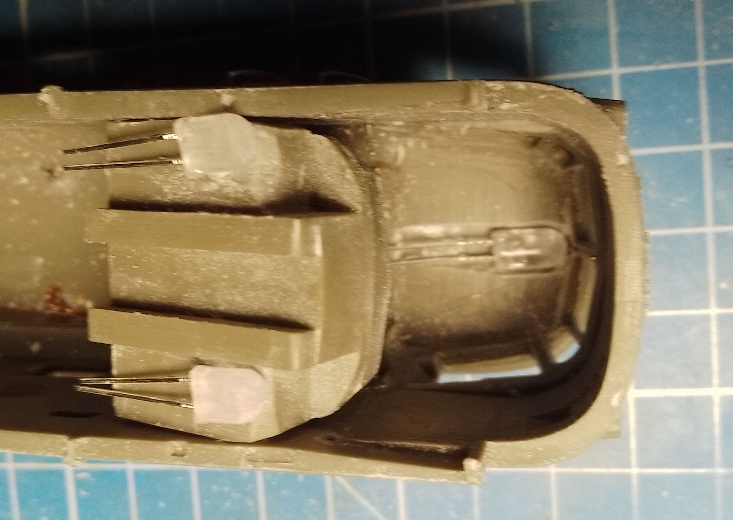

Далее. Модель, хоть и стендовая, но планируется свет. Спереди три белых светодиода, сзади два красных. Ну, можно, конечно, сделать, как положено, с реалистичным переключением, то на одну кабину, то на другую и т.д. Но решил ограничиться упрощённым вариантом.

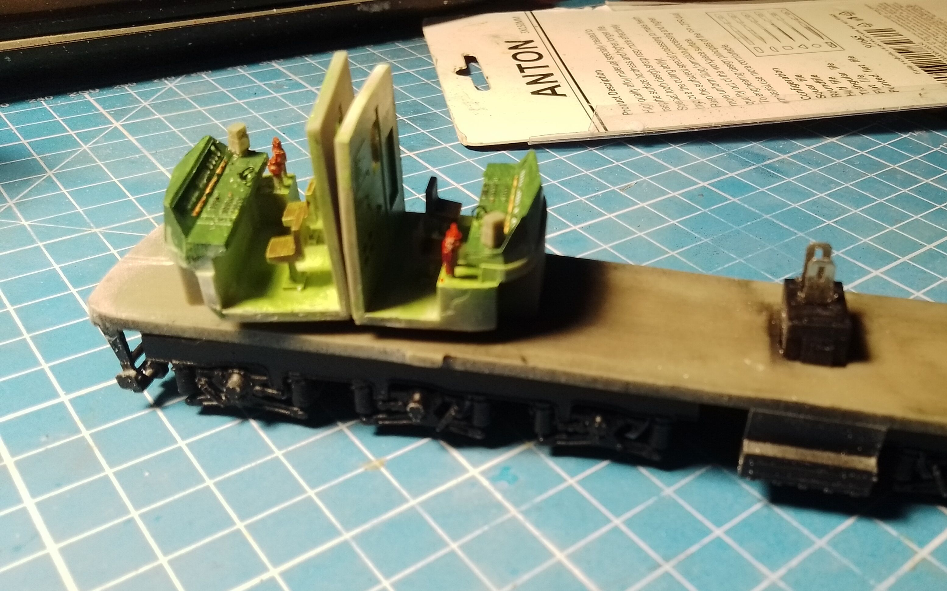

Итак, кто-то говорил раньше, до выпуска кита, что было бы неплохо пол кабины поднять, для удобства установки освещения, но выполнено, конечно, это не было. Но, да ладно. А тут ещё и светодиоды не те, но что имеем, то имеем. В итоге, немного страшновато получилось, но вполне.
Нашелся выключатель. Громоздкий немного, но аккуратный и красивый.

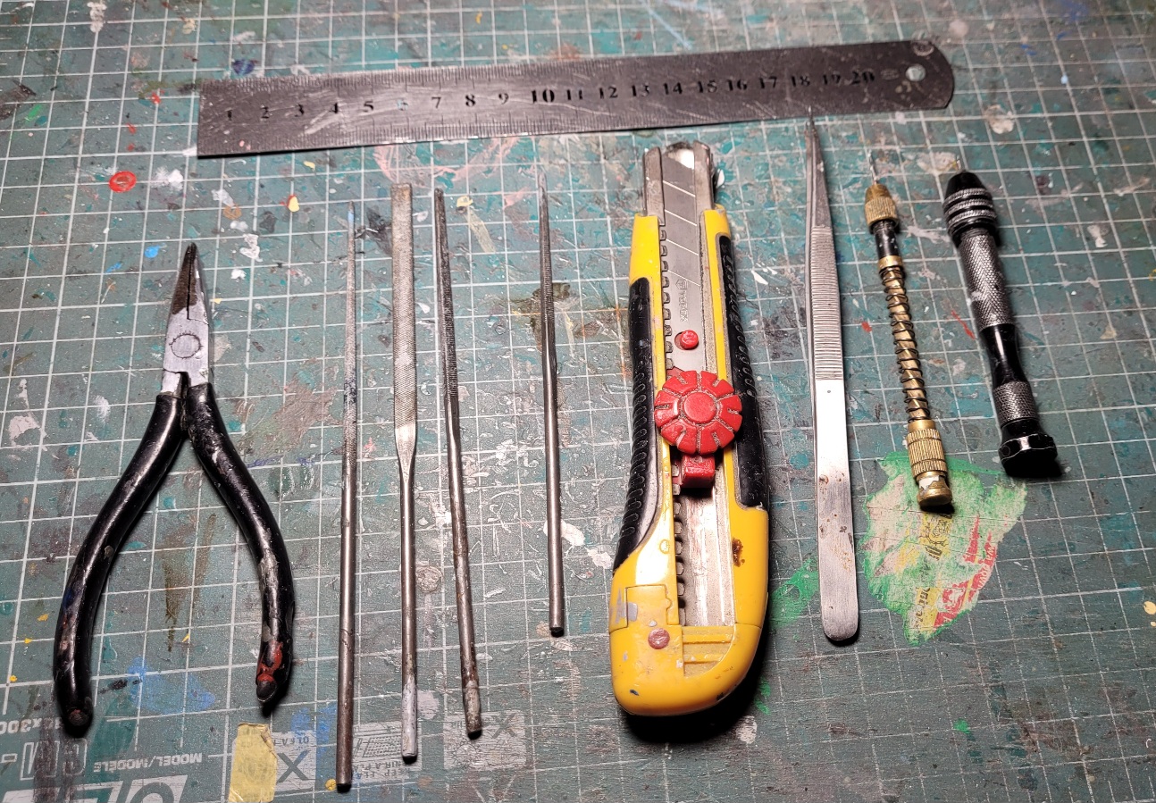

Похвастаюсь мастерской и оборудованием. На фото - мои инструменты, которыми делается 95% работы. Ещё у меня есть несколько дополнительных надфилей, паяльник, аэрограф и гнулка для травлёных китов.
Что ими делается - посмотрите в моих темах в разделе "Узкоколейка".
Да, если в субботу вечером сломается линейка - будет катастрофа.

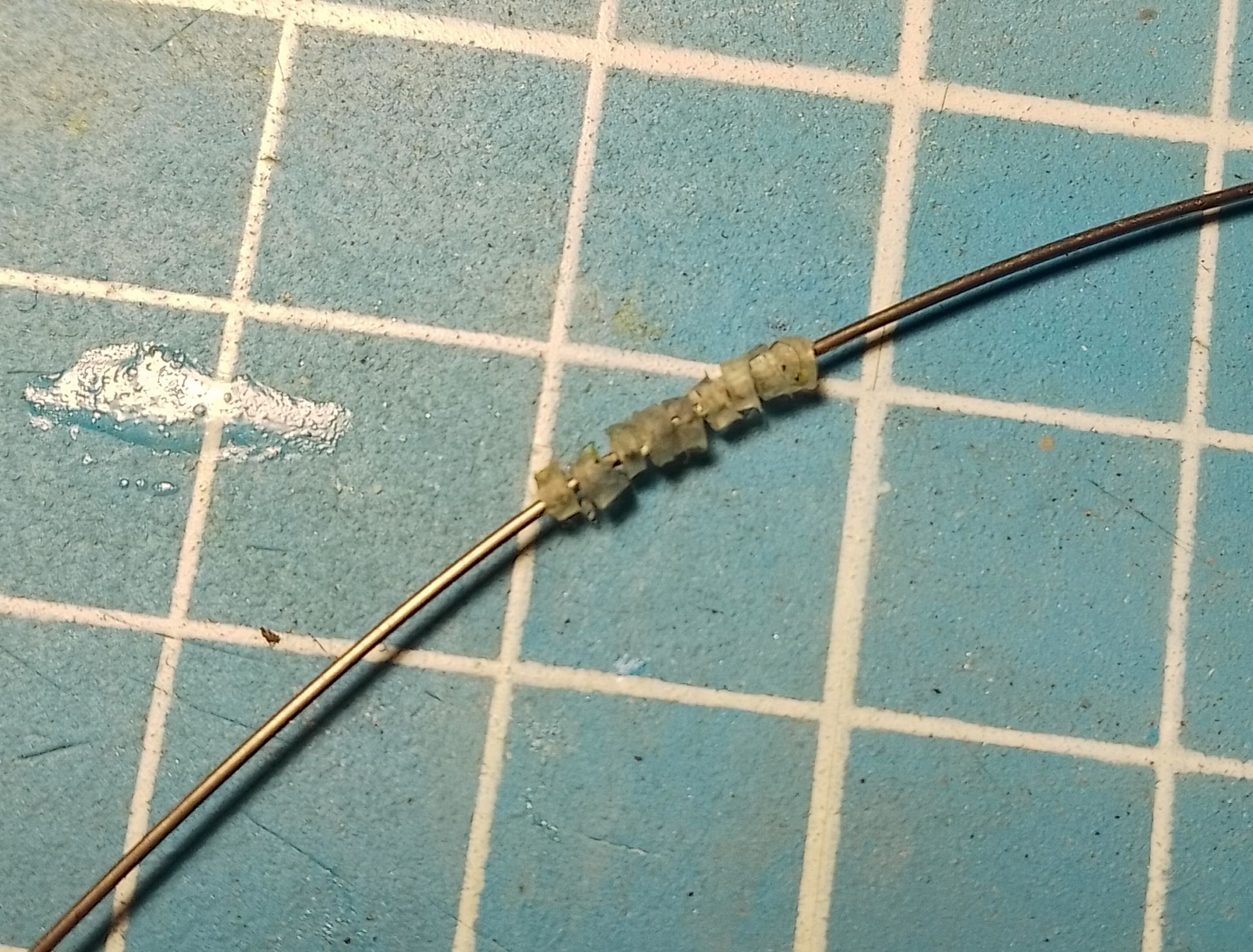

Далее. Неожиданно пришло простое решение, как сделать гайки. Можно сказать, голыми руками и быстро. Пока общее фото даю, а по готовности модели - дам детальные. Не "Эдуард", конечно, но много лучше, чем примитивная имитация гаек.
