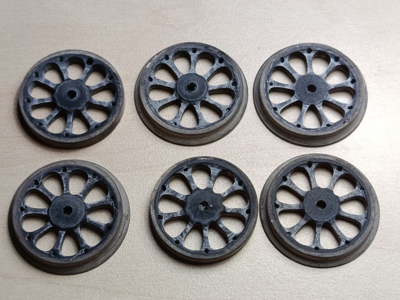

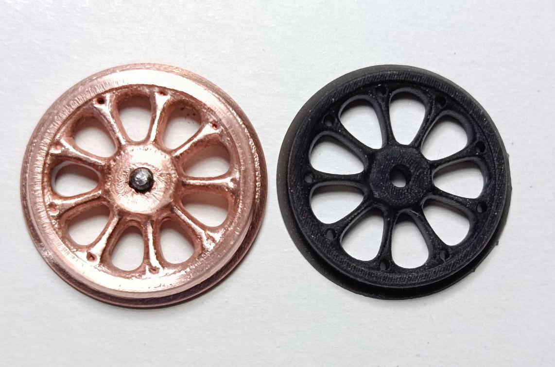

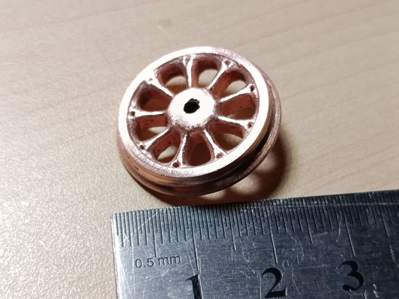

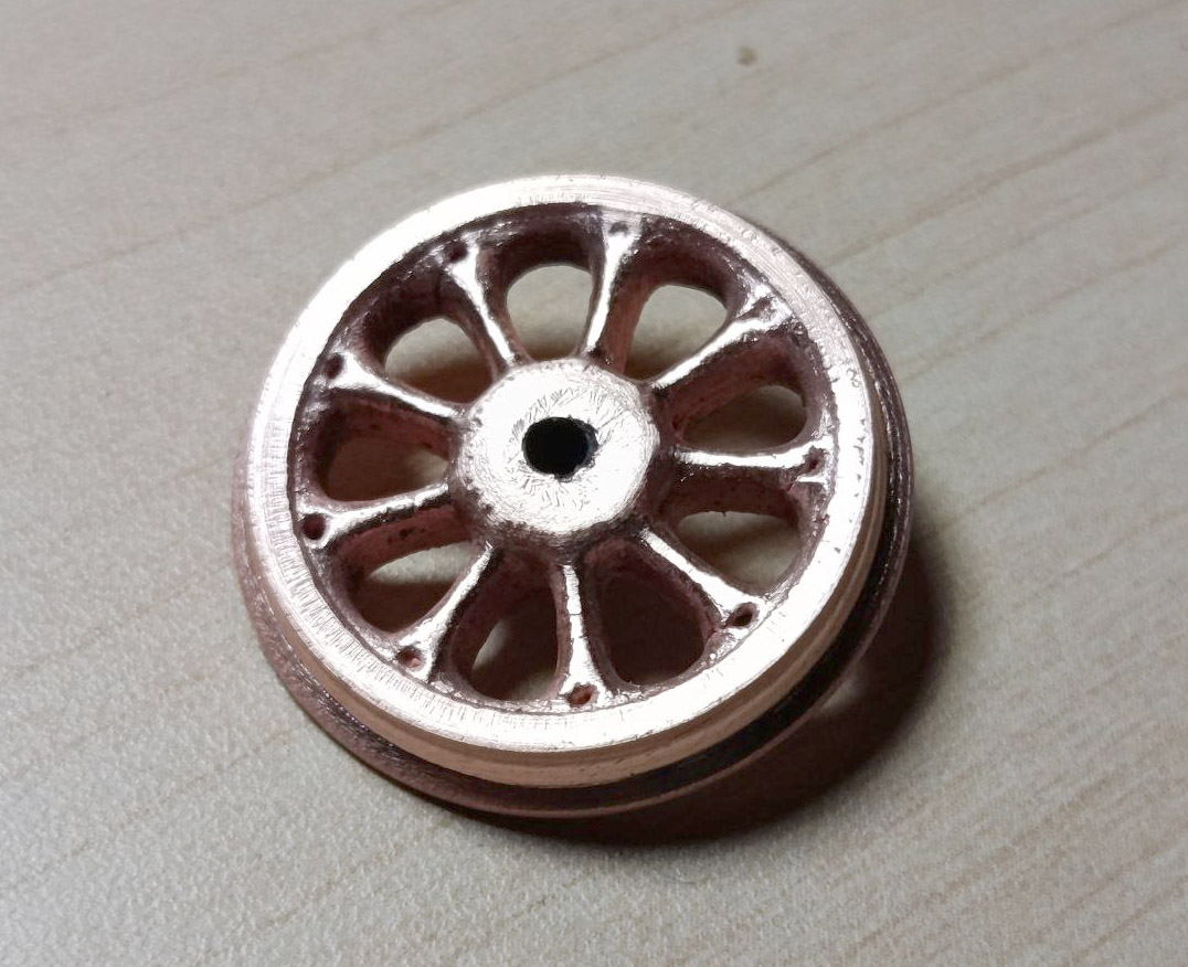

та он в аерозоле дороговат и там всего 200 мл. Пока вроде началось получатся с обычным графитом. Если не выйдет, на крайняк куплю аерозоль. Тут же не только графит, еще надо подобрать ток и размещение. Понемногу пробую. Сейчас в процессе уже чистовое обточенное колесо медню. Утром будет видно что получилось, и поддается ли оно легкой токарной обработке. Надо например подобрать сколько раз окунать колесо в графитовый раствор. Может одного хватит, а может и нет
Повідомлень: 416
Has thanked: 936 times
Been thanked: 1322 times
Re: Гальваническое никелирование
Повідомлення Aem »
после примерно 14 часов осаждения и черновой обточки колесо выглядит так. Радует что медь довольно плотная и вполне нормально поддается обработке. Электроды все таки надо в мешочках держать - в ванне выпадает довольно много осадка и когда частицы попадают на модель, то вокруг них нарастают песчинки меди, что не удобно счищать. Толщина смоляной болванки была 2,8, стала 3,45 мм. Значит слой графита и меди составляет 0,25-0,3 мм очень ориентировочно. Теперь надо сделать все 6 колес, обточить до одного размера и покрыть никелем. В общем технология рабочая, но если колеса маленькие или много спиц, то медь зальет детали скорее всего. Ну и даже у одного такого колеса площадь 10 см2. Учитывая что электрод должен быть больше в 2-3 раза, то если комплект колес сразу осаждать, пластина должна быть довольно приличных размеров.

Результат -СУПЕР! А по поводу плотности меди - у нас получалась такая плотность, что пилить облои приходилость лобзиком и напильником. Надфили и наждачка не очень брали.

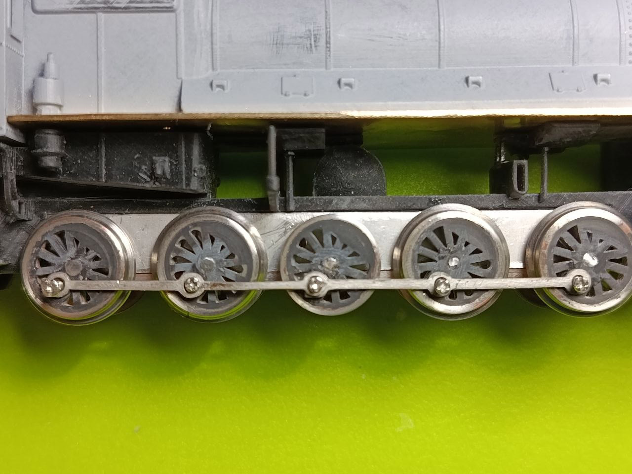

На фото не шлифованные гальванически никелированные колеса и химически никелированные латунные сцепные дышла. Не то что б была большая потребность делать дышла их латуни, просто хотел попробовать. К тому же я их не планирую чернить, а как поведет себя шлифованная обычная сталь со временем, не знаю
