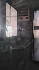

Ниже фотография внутренностей такой кабины. Увы, снято в помещении депо, да еще через стекло, а стекло по понятным причинам очень грязное, но, тем не менее, видно, что никаких органов управления там нет.
Вид в кабину тендера в направлении от будки через левую дверь

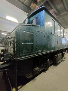

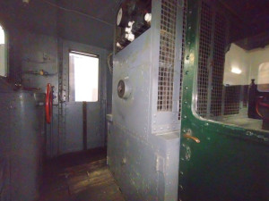

Коль затронули тему "самокатов" и "мини-крокодилов", немного фотографий таковых. Не хочется отдельную тему ради нескольких кадров городить, потому прошу прощения, немного будет оффтопика в этой.

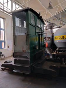

1. Сименс SSW 333, 1907 г.п., 220, позже 380в постоянного тока, привод на одну ось
Siemens-Schuckert SSW333
SSW333, кабина
SSW333, кабина

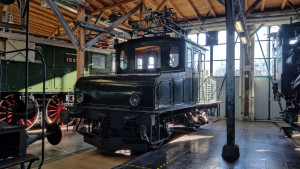

2. Долинный локомотив Цугшпитцбана, метровой колеи, постройка AEG, 1929 г., 1.6 кВ постоянного тока. Фото кабины нет, но имеются сведения, что контроллер там в виде тумбы по центру кабины.
Bayerischen Zugspitzbahn Nr 3.

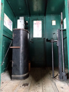

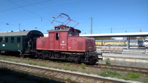

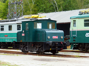

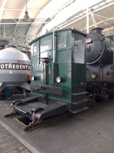

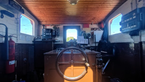

3. Е225 001 чешских ЖД. Изначально построен в 1906 г. в Праге, питание двумя линиями постоянного тока (2х1,5 кВ) от двух проводов, позже переделан под обычный постоянный ток 3 кВ
Локомотив Е225
Локомотив Е225
Интерьер кабины Е225

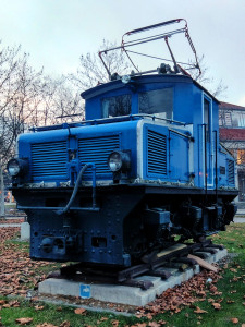

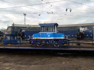

4. Чехословацкий локомотив (Шкода) Е212 по прозвищу "самокат" за размеры, колесную формулу и отсутствие пантографа. Аккумуляторный, постройка 1958 г.
E212 001
E212 001

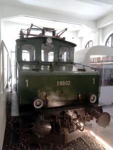

6. Электровозы "серии" Е69.
Слово "серия" здесь очень условно, т.к. по сути все пять машин разные, первая и последняя машины в ряду имеют мало общего, кроме общей схемы компоновки, колесной формулы и заказчика, к тому же между ними добрых 25 лет разницы, что для начала ХХ века - просто пропасть. Подробнее в Википедии, впрочем, думаю, если не все, то многие из нас и так знают их историю наизусть. Обратите внимание на компоновку кабины, точнее, расположение тумбы с контроллером, на всех этих машинах

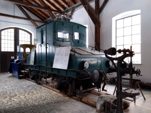

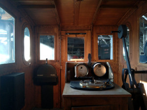

6.1 Катарина - Е69 01, 1905 год, Сименс-Шуккерт, 5,5 Кв 16 Гц.
Е69 01
Е69 01

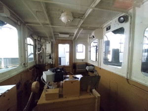

Кабина Е69 01
Кабина Е69 01
