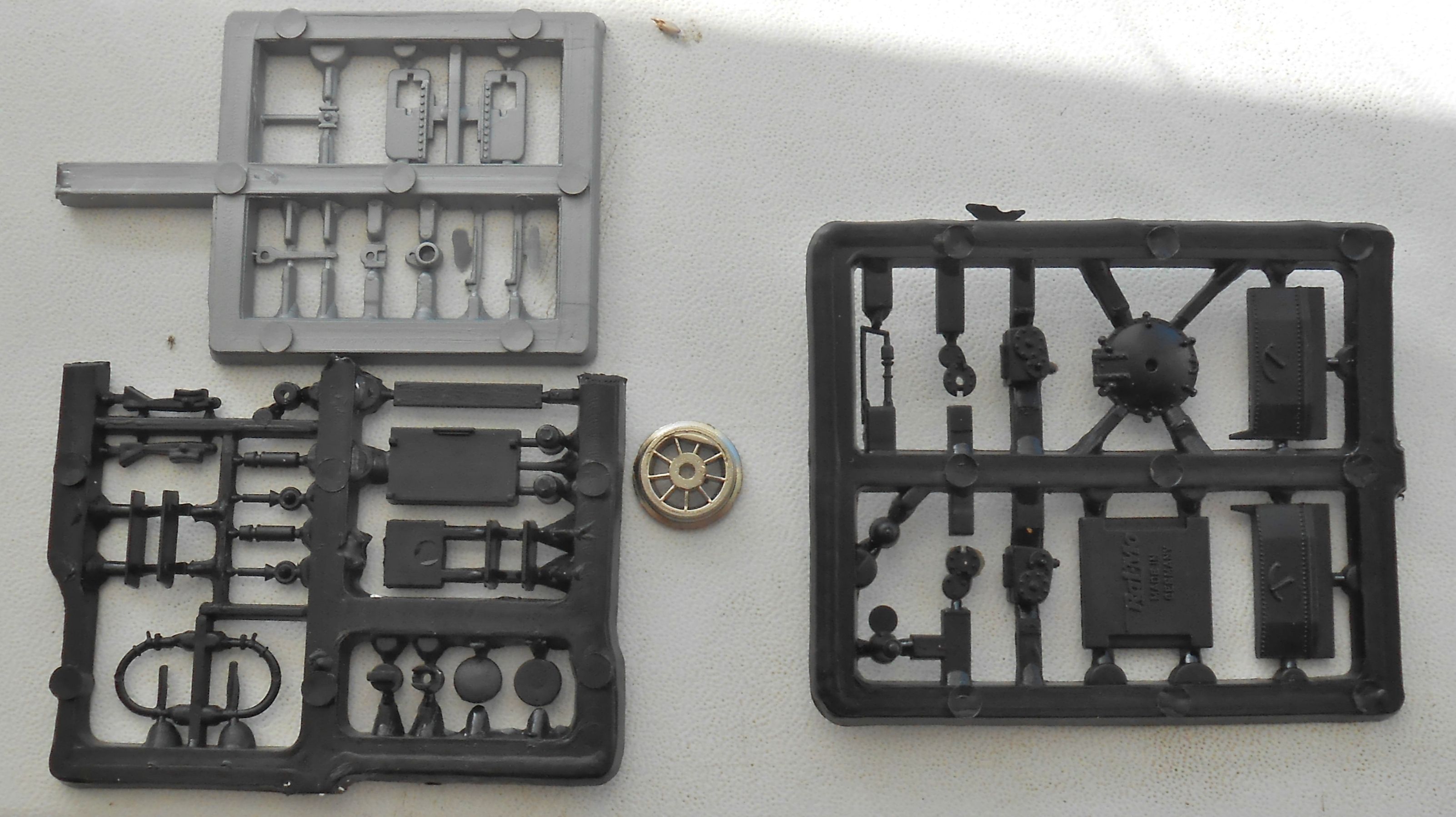

Пропоную невеличкий огляд кiта парового вагону вiд Рай-Мо.
Трохi фото.

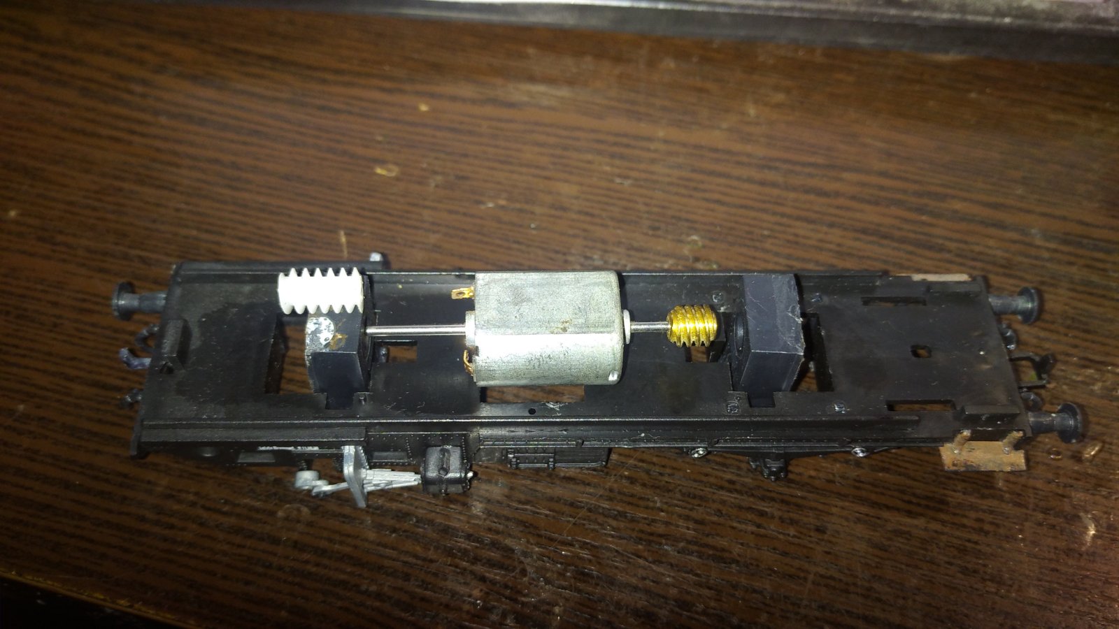

Появилось немного времени и я сдвинул этот долгострой.

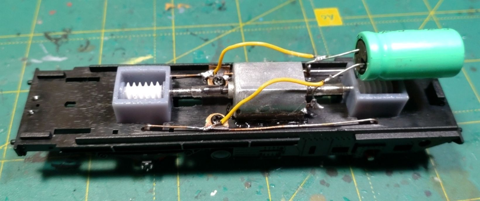

Рама вагона доведена до ходового состояния.
Кулисный мэханызЬм оказался для меня утомительной по сборке задачей.Но осилил.
При тест драйвах оказалось что отрытые сверху редукторные коробки разбрызгивают
масло.Поэтому сообразил сдвижные защитные крышки.

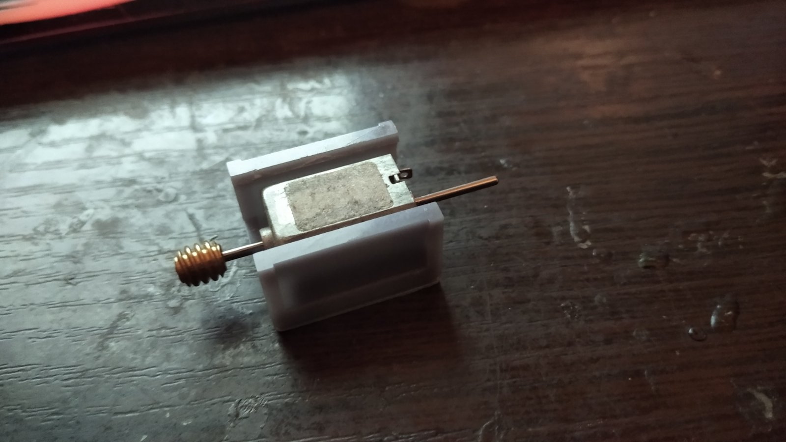

Также приятно порадовал факт что в литниках этого набора оказались муфты для валов
двигатель\редутор.

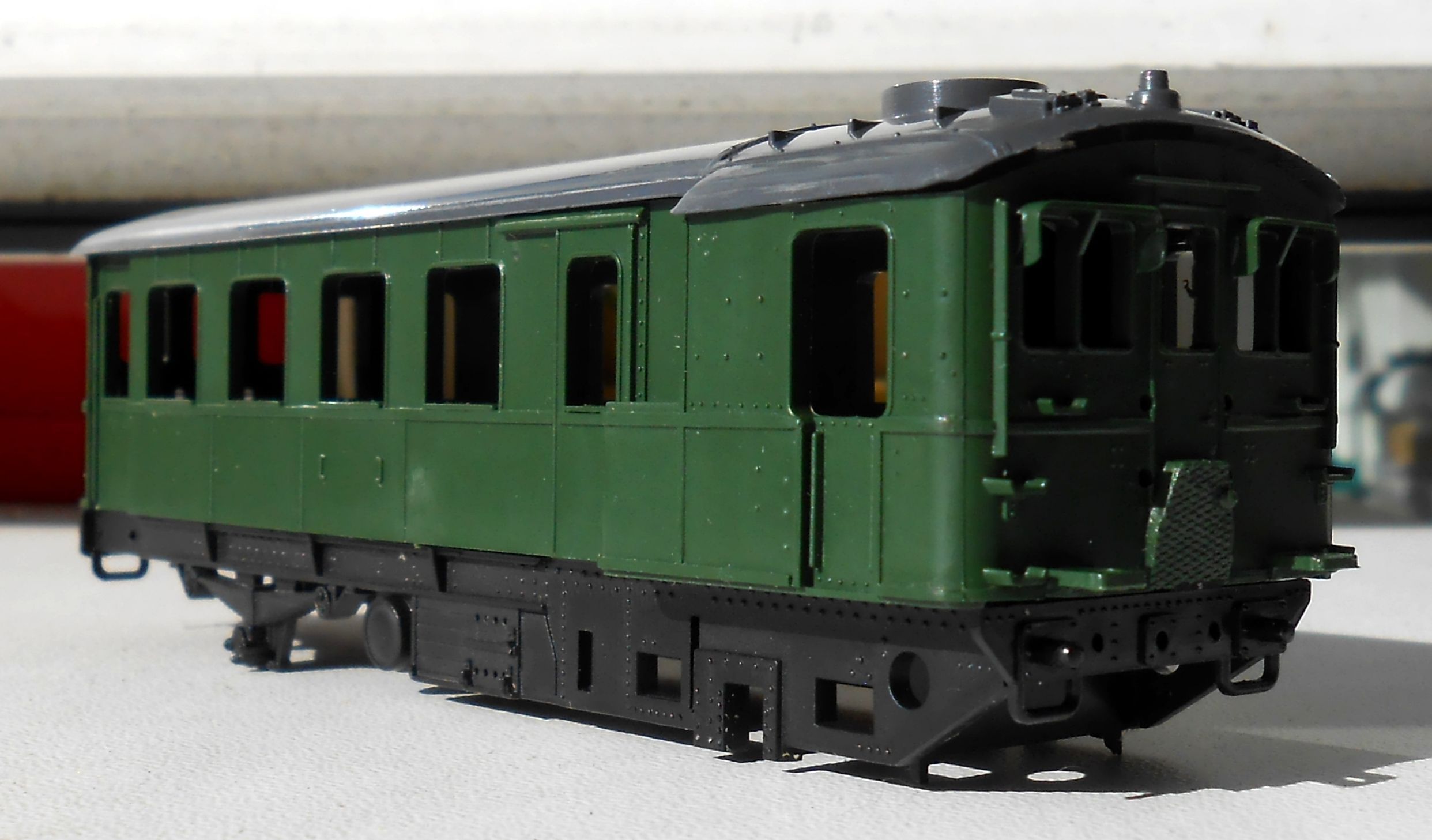

Сам кузов окрашен и на данный момент выглядит так.

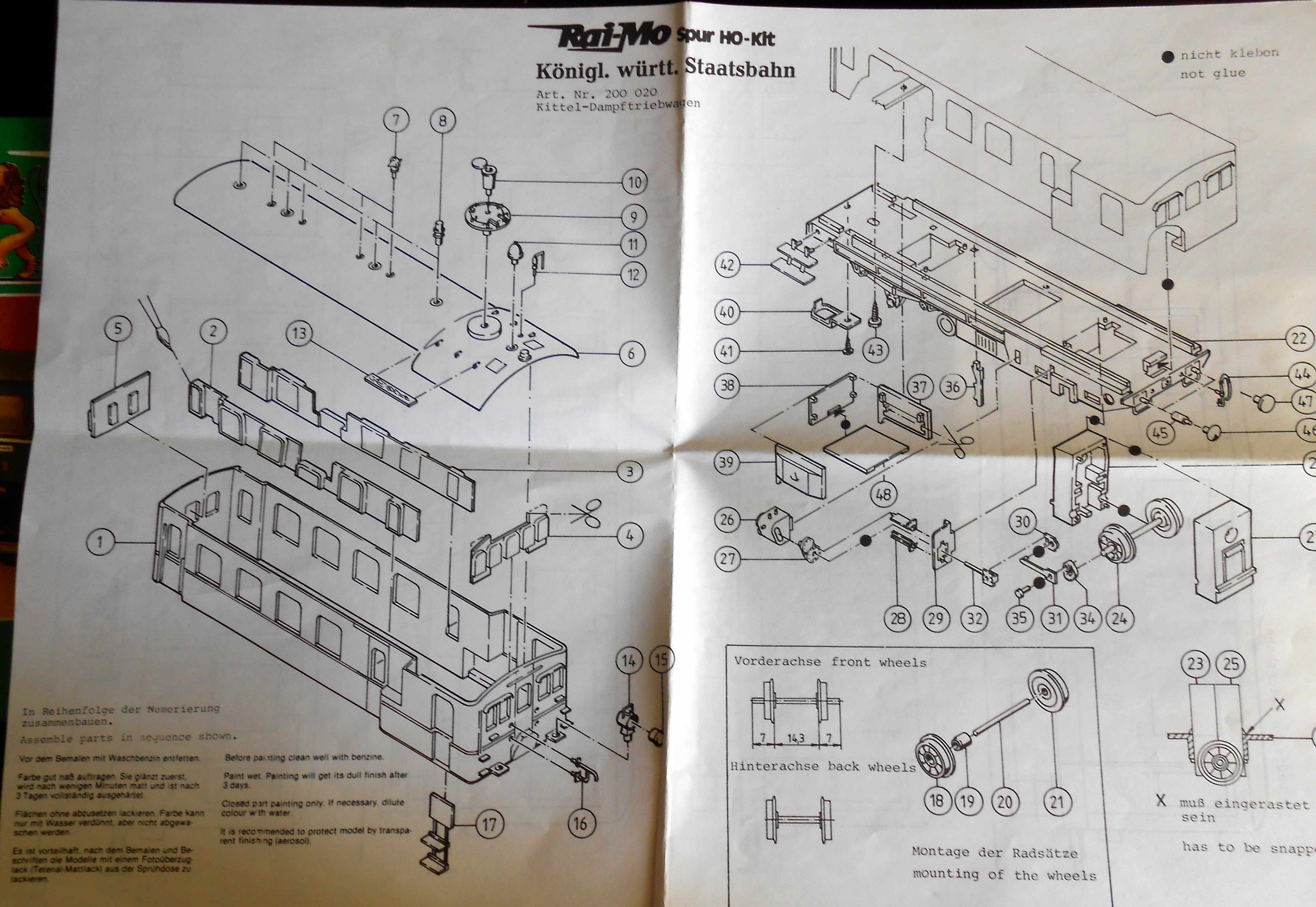

Варианты раскраса и схема интерьера прототипа.

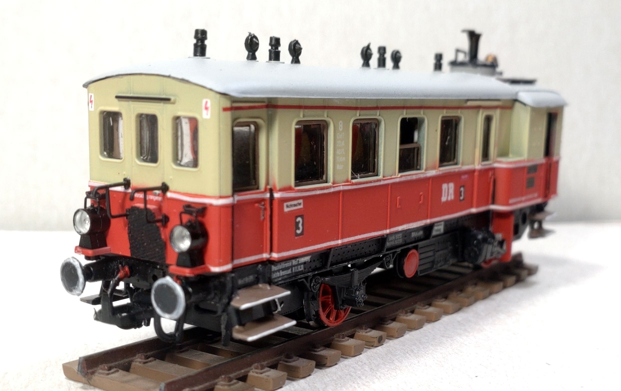

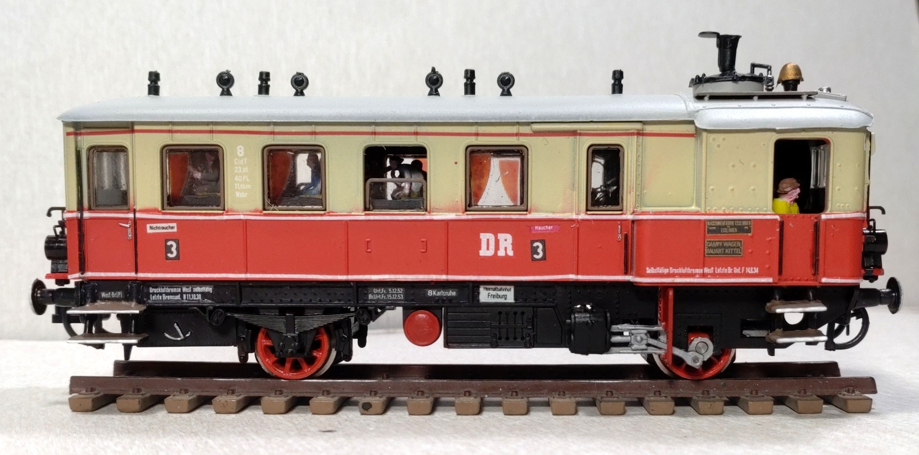

Ось начебто закiнчив цей об>ект. Залишився задоволений.Зробив те що хотiв.
Трохи згодом знiму вiдео. :roll:

Красива модель вийшла, друже. Видно, що старався!
Повідомлень: 509
Has thanked: 1046 times
Been thanked: 345 times
Re: Rai-Mo "Kittel" DT14
Денисе, вітаю! Без перебільшення витвір мистецтва! Браво!

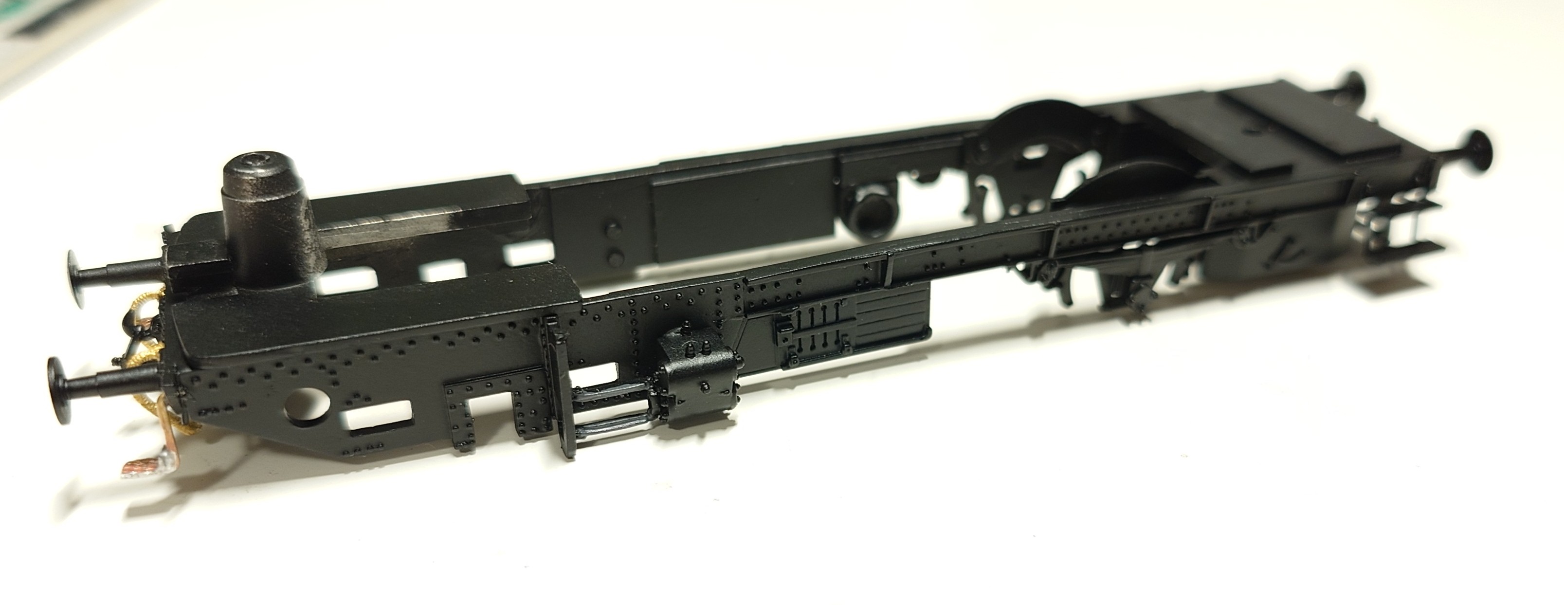

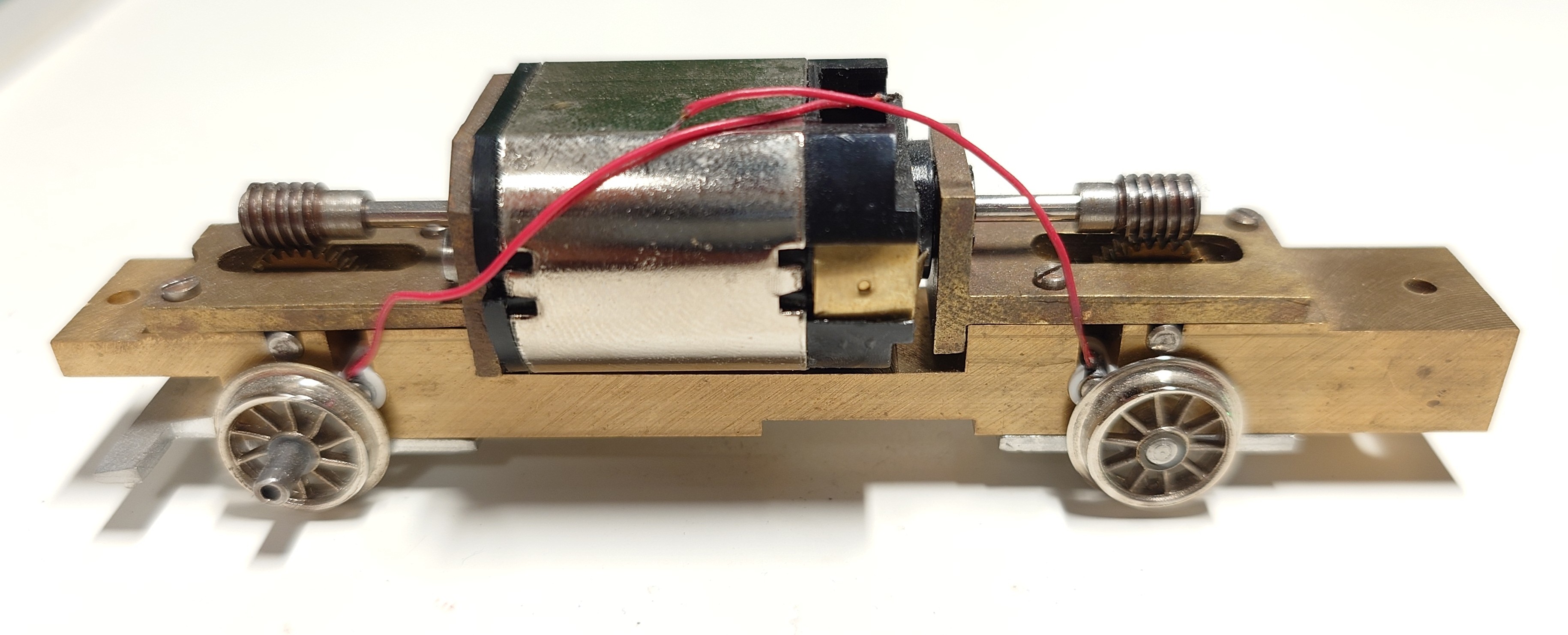

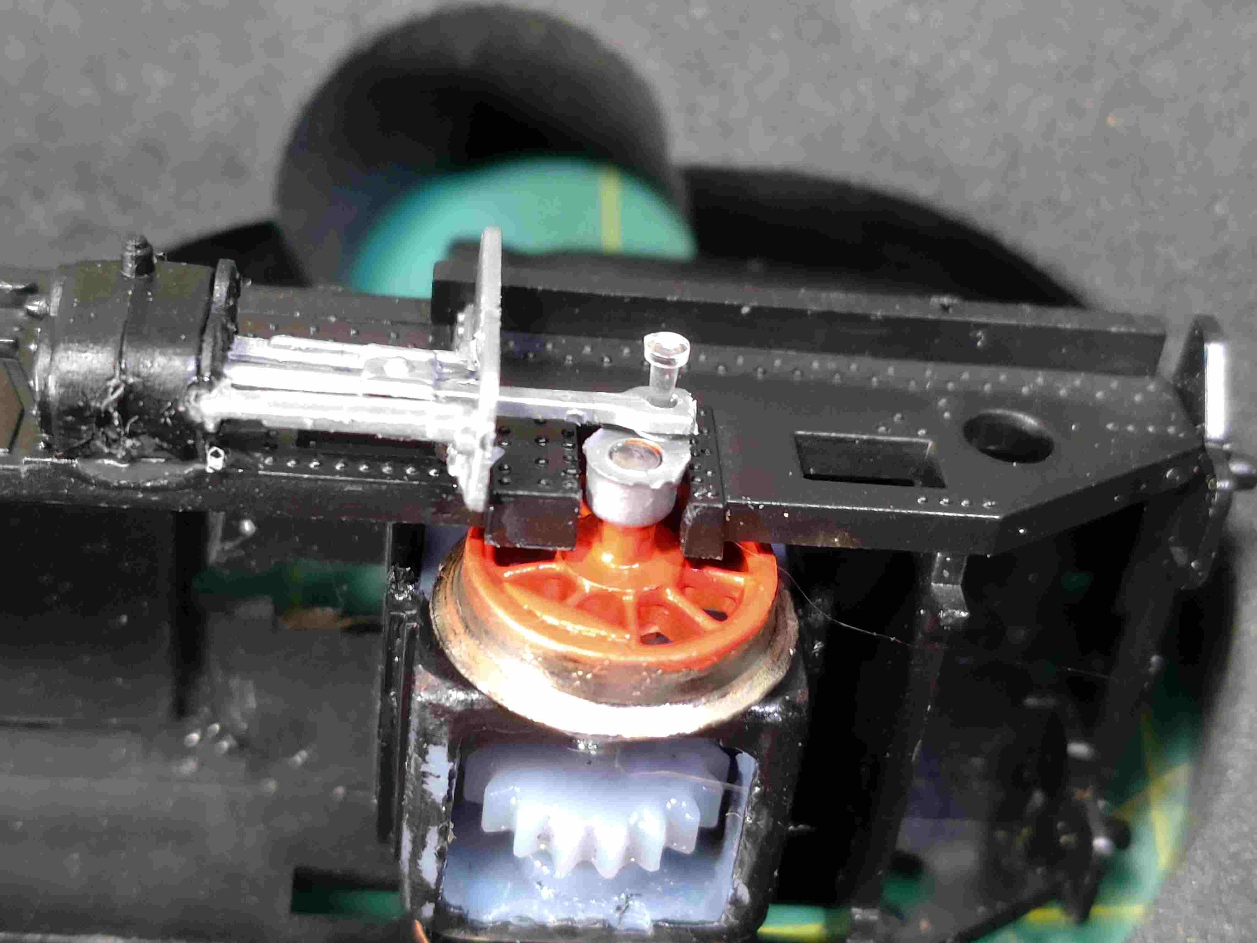

В данный момент пилю "младшего брата" этого КИТа производства Фишера. В принципе, модель практически идентична за исключением того, что у Фишера почти всё в металле, кроме кузова и крыши. Ну и ходовка есть в комплекте (в зависимости от цвета коробки - ходовка отличается).
У моего экземпляра в белой коробке собранная ходовка выглядит вот так:
Экипажная часть в собранном виде (пайка) :
Начал пилить кузов:

Собрал окончательно раму. (по крайней мере - думал, что окончательно :lol: )
...и покрасил. Потом вспомнил, что забыл добавить "премиальности" - и откупорил пару "гюнтеров".
Теперь вроде все - можно продолжать покраску:

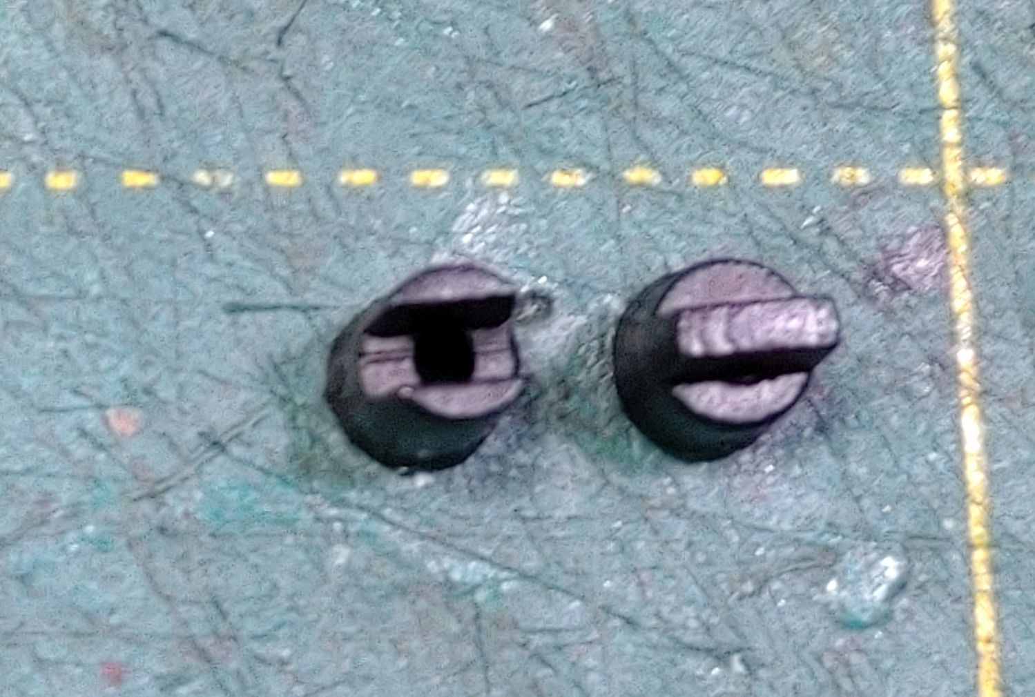

Сначала задул грунтом по металлу, потом обычным черного цвета в 3 слоя. Потом лак - 2 слоя
