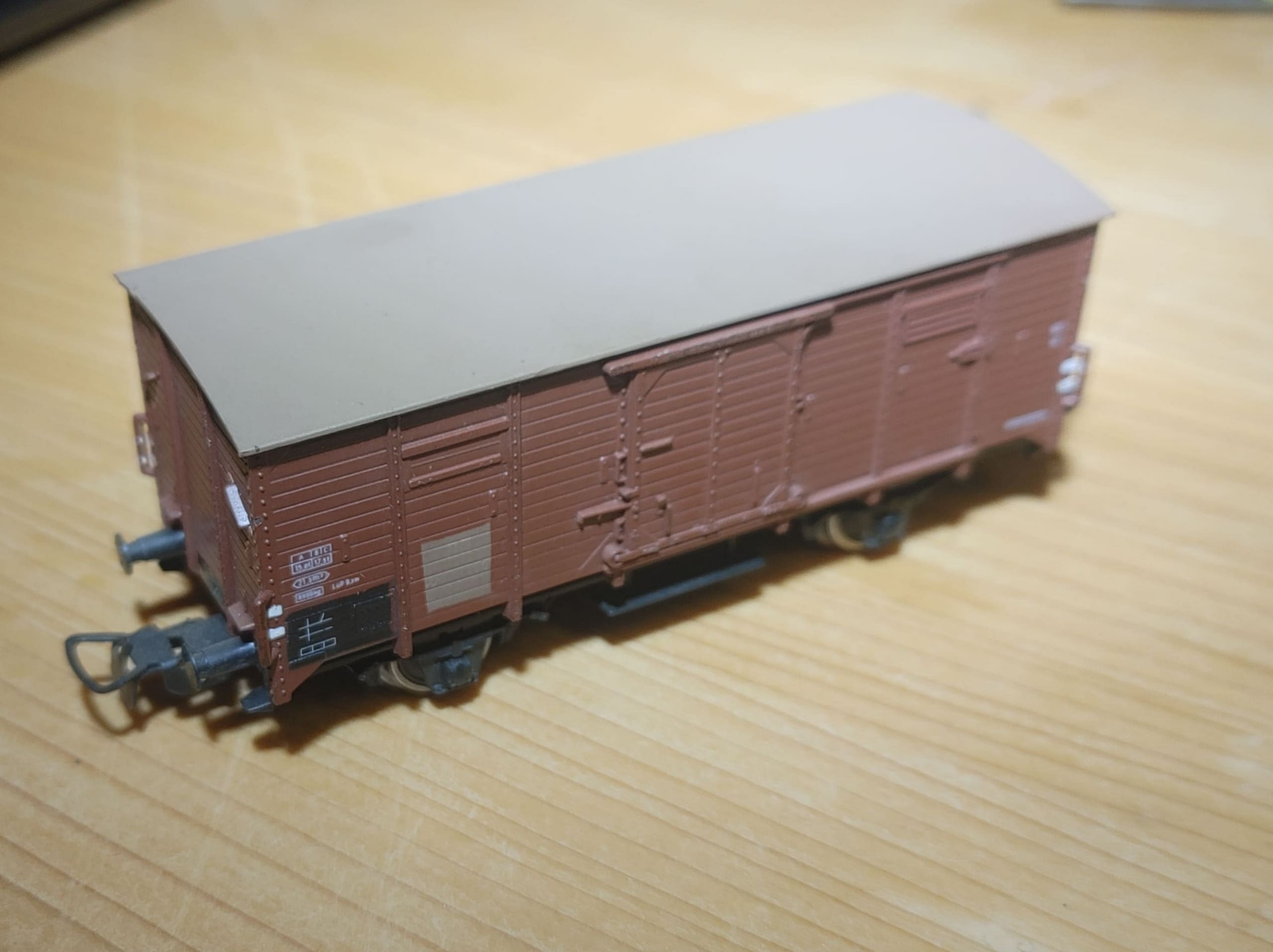

И побаловался с вагоном старопиковским:
Завтра задую в лак и буду ждать декали...

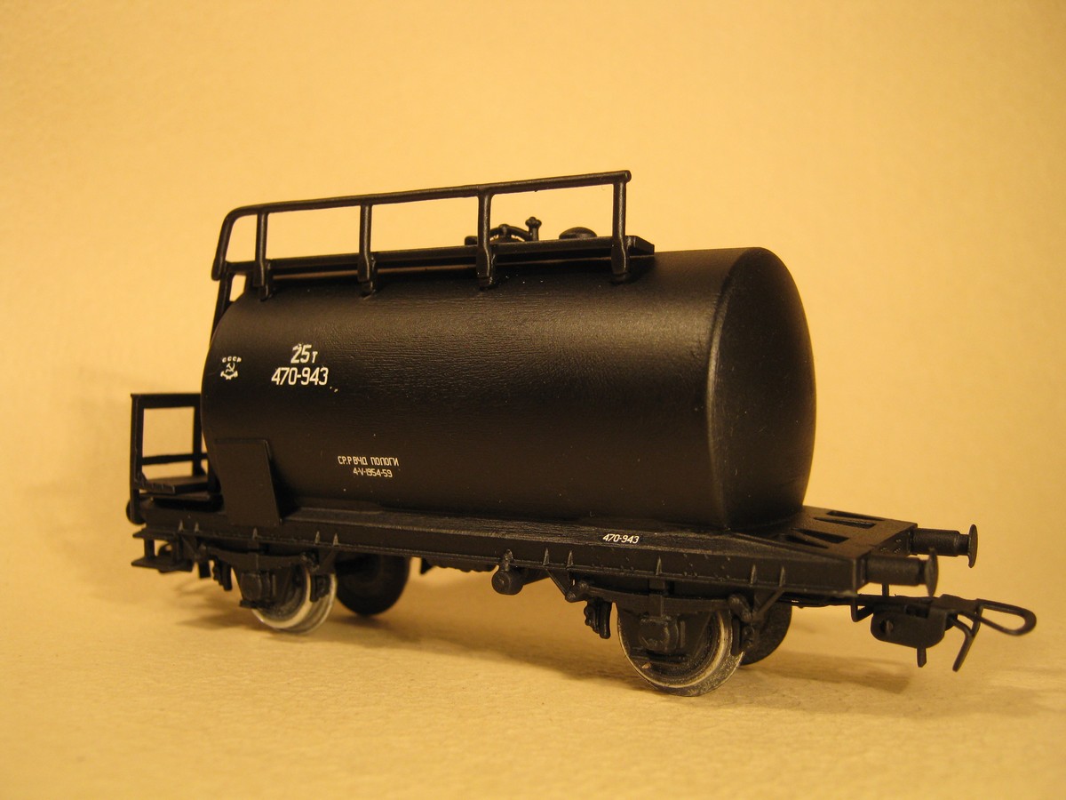

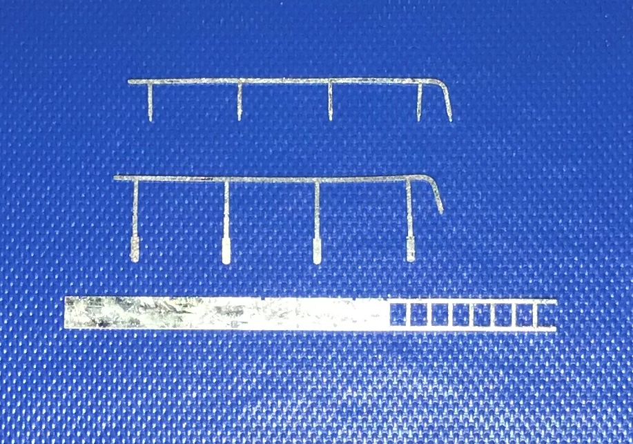

Очень давно делал нечто подобное. Именно подобное... :roll:
Сейчас, по прошествии N лет, посмотрел на эти фотографии и пришёл к выводу, что ничего, в общем-то, не делал. :oops:
Краску и декали не считаю.

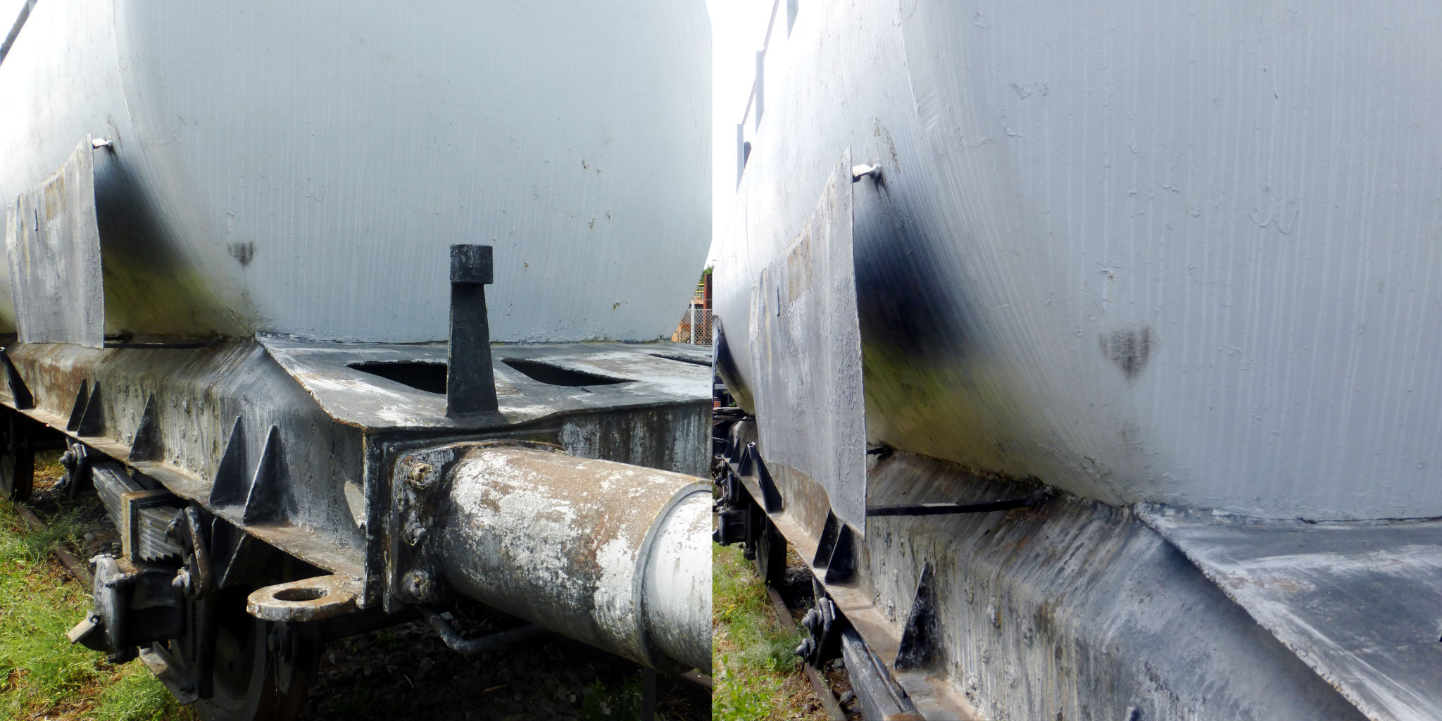

Конструкция вагона - полностью сварная, но рама сварена не из балок, а из формованого (довольно тонкого) проката. Котел к ней приварен намертво по периметру (в более позднем варианте, см. тип Дойц, от рамы отказались вовсе, оставив только ее часть для крепления буксовых лап).
котел приварен, таблички - тоже, рама гнутая...
Так что цистерна Пико в этом смысле полностью соответствует прототипу, рама представляет с котлом единую деталь. Мало того, поскольку прототипы (как военных, так и послевоенных лет постройки - к слову, на фото цистерна послевоенная) были сделаны из минимальной толщины металла, рамы на многих цистернах гнутые и подваренные как старые жигули, так что состояние Вашей модели при минимальном восстановлении (вернуть поручни и настилы площадок на котле и тормозной с одной стороны) вполне соответствует реальному вагону.
