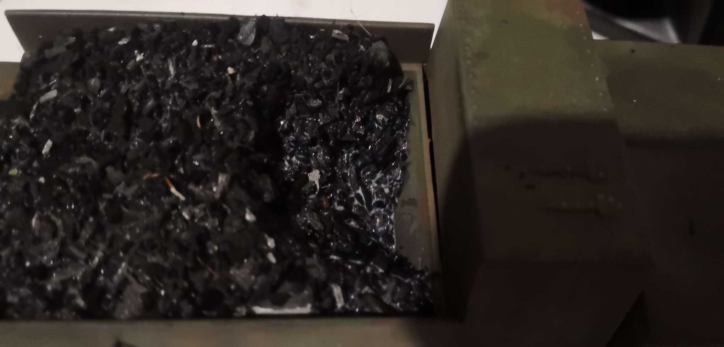

Колись використовував дрібну стружку писля піляння електролобзиком ДСП. :roll: Зрозуміло без подальшого фарбування,натуральний колір деревини.На основу з пенополістіролу в вигляді купки,пва,та посипав.

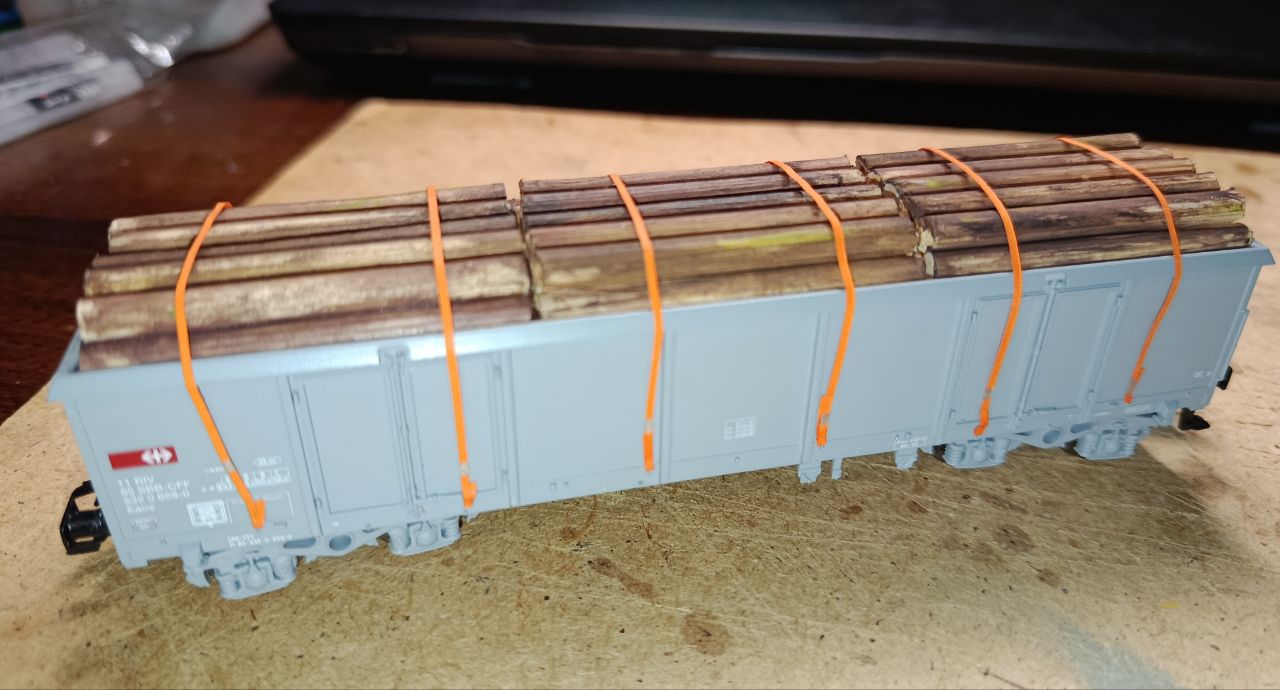

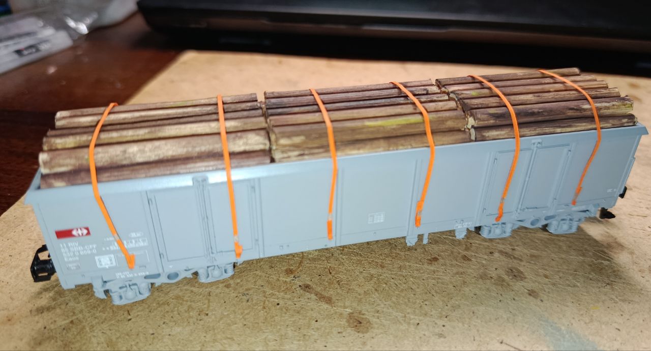

Зробив вантаж лісу. Дерев'яні шашличні палички, акрилові фарби, трохи почухав макетним ножем.

Ще навантажив лісом. Знову ж таки шашличні палички та палички від морозива.

Таким способом в Європі ліс не возять( напіввагони на фото швейцарські). В Європі ліс возять довгими стовбурами вздовж, на платформах з вертикальними стійками.
Поперек платформи возять в США та Канаді, на платформах, які називаються Bulkhead, з масивними шитами на торцях платформ.
Отаким способом, як показано на фото, вантажити вагон ну дуууже довго, а розвантажувати взагалі майже неможливо.

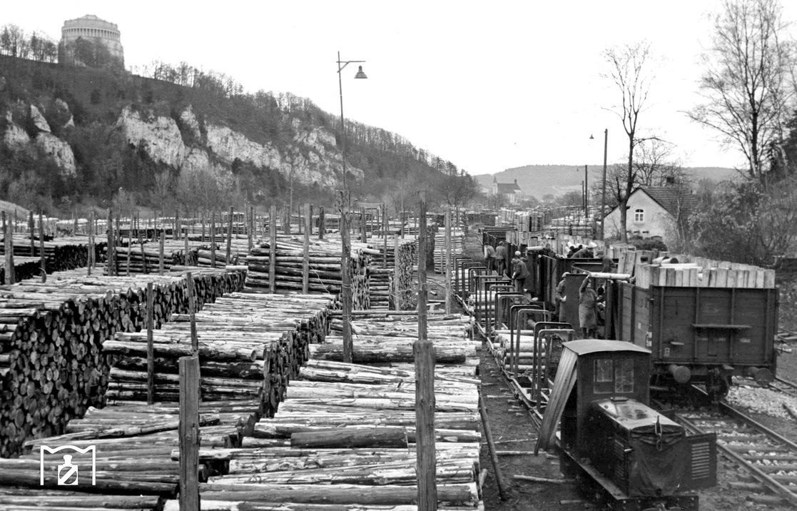

В европах как раз возят лес кругляк как угодно на чем угодно. Ещё со времён кайзера. Продольно ,поперечно, вертикально,навалом.
Если конкретно данный тип вагона, то вот:
http://www.modellbahnfrokler.net/beladu ... adung.html

Таким способом в Європі ліс не возять( напіввагони на фото швейцарські). В Європі ліс возять довгими стовбурами вздовж, на платформах з вертикальними стійками. Отаким способом, як показано на фото, вантажити вагон ну дуууже довго, а розвантажувати взагалі майже неможливо.
На німецьких фото повно такого виду навантаження... але якщо не в темі, то ШІ видасть відповідь швидше, ніж надруковано ваш пост. Ще за кілька хвилин можна пробігтися по джерелах, "гугл перекладач" допоможе. Навіщо оці категоричні заяви з власної фантазії?

Посилання на статтю з фотками модельбану. Є фото з реальної залізниці?

Re: Вантаж в напіввагон
mechanic писав:
14 травня 2026, 19:13
...Є фото з реальної залізниці?
Не багато,але існує

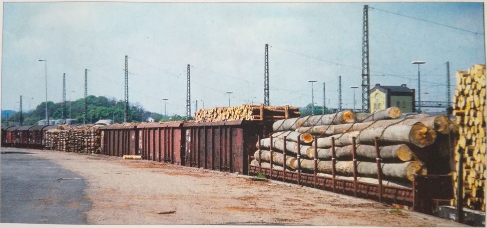

Дякую, але на цьому фото перевезення дров.
Вище мова йшла про перевезення ділової деревини. Ну на фото в сірих модельних швейцарських вагонах кругляк не менше 40 см в діаметрі.
До речі, всередині такого вагона розмір 2,50. Знову ж таки, для ділової деревини дуже поганий розмір, відходів багато. Ріжуть 3, 4.5, 6 м.

Ну рахувати товщину по фотографії то ідея так собі. Бо у нашому масштабі і фракції вугілля, і товщина поручнів і багато чого іншого буде неправильним.
У самого були колись сумніви щодо вертикального розміщення, як часом роблять на макетах, але ж існувало...
