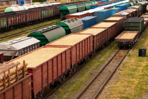

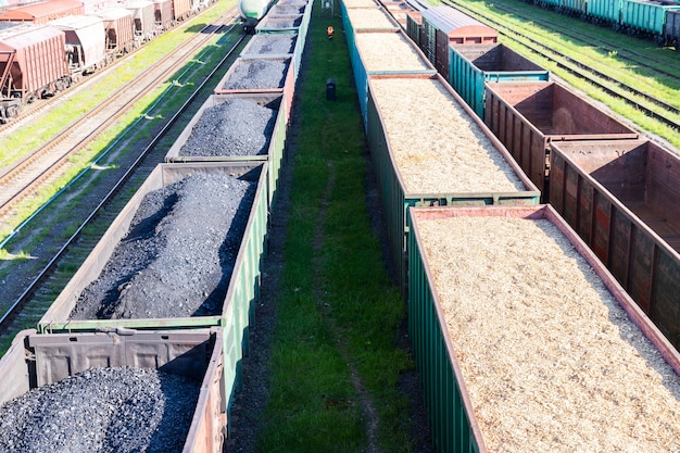

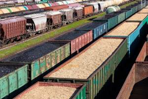

Вирішив завантажити напіввагони дерев'яною трІскою, але що саме використати для імітації вантажу, ніяк не прийде на думку. Може хтось вже робив таке? Порадьте будь ласка.
Приклади на фото.

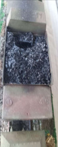

Колись використовував дрібну стружку писля піляння електролобзиком ДСП. :roll: Зрозуміло без подальшого фарбування,натуральний колір деревини.На основу з пенополістіролу в вигляді купки,пва,та посипав.

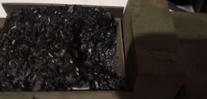

Вітаю. Тріску не використовував, але вугілля з тріснутого водяного фільтру використував, самому й товаришу, якому робив, сподобалося. Для імітації граніту, як для баласту на рейках, так й для вантажу згодится кулінарний мак. Пакетик недорогий, його там достатньо.

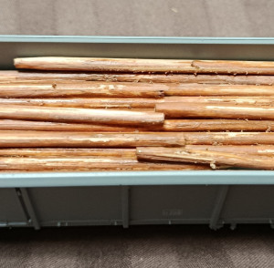

Зробив вантаж лісу. Дерев'яні шашличні палички, акрилові фарби, трохи почухав макетним ножем.

Ще навантажив лісом. Знову ж таки шашличні палички та палички від морозива.

Таким способом в Європі ліс не возять( напіввагони на фото швейцарські). В Європі ліс возять довгими стовбурами вздовж, на платформах з вертикальними стійками.
Поперек платформи возять в США та Канаді, на платформах, які називаються Bulkhead, з масивними шитами на торцях платформ.
Отаким способом, як показано на фото, вантажити вагон ну дуууже довго, а розвантажувати взагалі майже неможливо.
