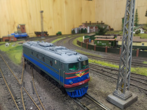

Дуже давно в роботі модель ТЕП10.
Якщо сказати правильно, то дуже давно нічого не робилося... :oops:
Нещодавно вдалося облаштувати чергову тимчасову майстерню, випала нагода запустити токарний верстат і виточити деталі трансмісії.
І тільки сьогодні, тільки що, вдалося вперше спробувати поїхати.
Модель без баласту, легка як пір'ячко. Трасса неприпустимо брудна і чистити немає часу. Аналог, звичайно. Для цифри є ВСЕ, окрім часу встановлювати...

Харківський "тапок" це гарне поповнення депо, поздоровляю! Є у мене деякий подив щодо обраної схеми фарбування, але як би там не було - локомотив чудово виглядає.
Повідомлень: 3334
Has thanked: 2031 times
Been thanked: 4105 times
Re: Локомотивное депо Юдмитов.
07 листопада 2024, 10:33

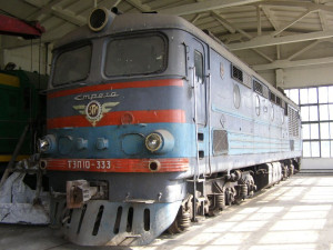

Є у мене деякий подив щодо обраної схеми фарбування...
А яка схема фарбування повинна бути?
ТЕП10-333. Єдиний, що залишився в Україні.
Повідомлень: 3986
Has thanked: 1063 times
Been thanked: 1185 times
07 листопада 2024, 12:17
Санич, якщо задумка була зробити сучасний варіант музейної машини, то питань нема. Але ж у Вас на макеті трохи інші часи, і є відповідні вагони як для вантажної, так і пасажирської версії "харківського червонця". Схеми фарбування трохи висвітлював ось тут:
viewtopic.php?f=15&t=2049
Було б гармонічніше для вашого рухомого складу. Фарбувати не набагато складніше, а щодо "птахів" на мордах - знаєте, у кого спитати наявність декалей :roll:

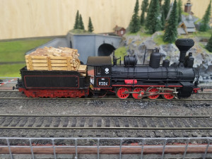

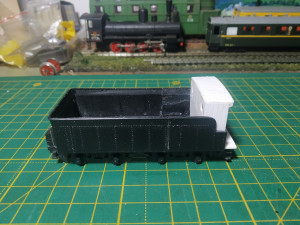

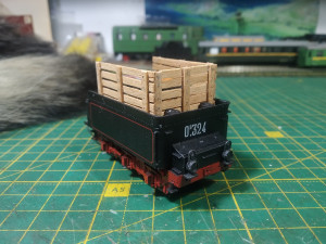

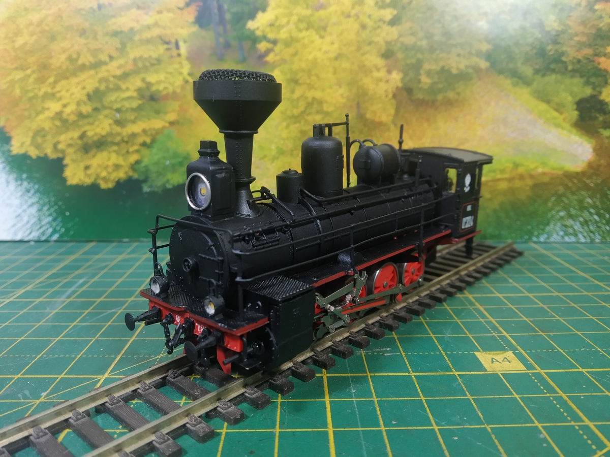

Паровоз Ов. Дров'яний
Вівця...
Хто займався вітчизняною тематикою, обов'язково мав справу з цім горем... :roll:
Надійшов такий екземпляр.
Треба зробити на першу епоху і взагалі довести до ладу.
Наразі зробив тільки голову.
Світло, як невід'ємна опція в моєму виконанні. Хоча, від замовника побажань не було.

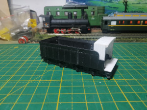

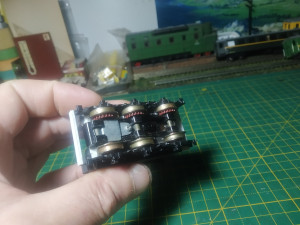

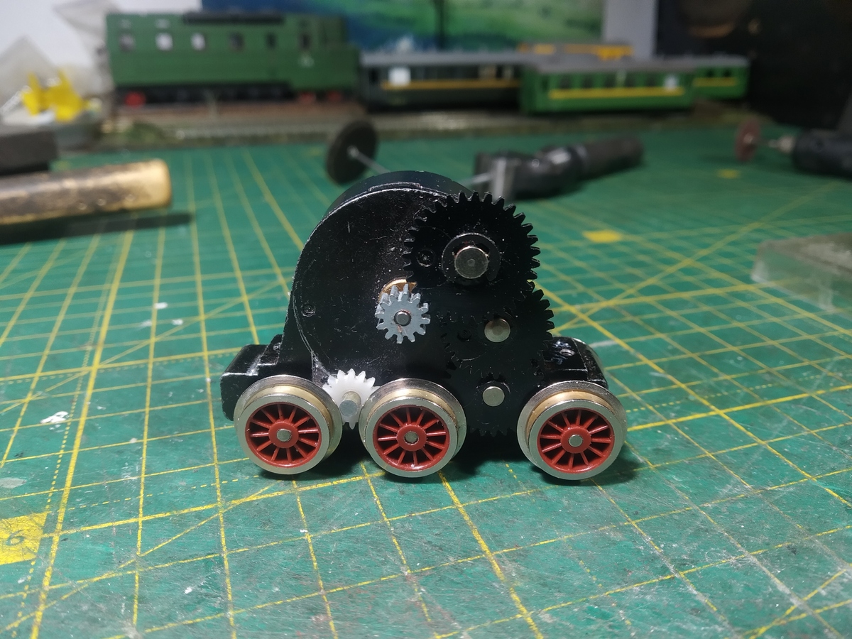

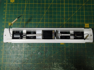

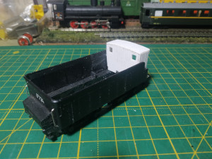

З тендером поки тільки примірка.

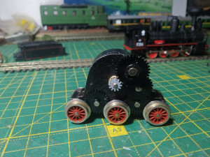

В тендері перероблений привід від BR24 Фляйша.
Проблема, що всі колеса з бандажами и немає можливості нормально зняти напругу з рейок.
Якщо просто зняти бандажі, то колеса їдуть по шпалам...

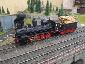

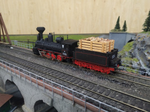

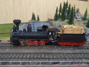

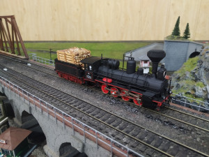

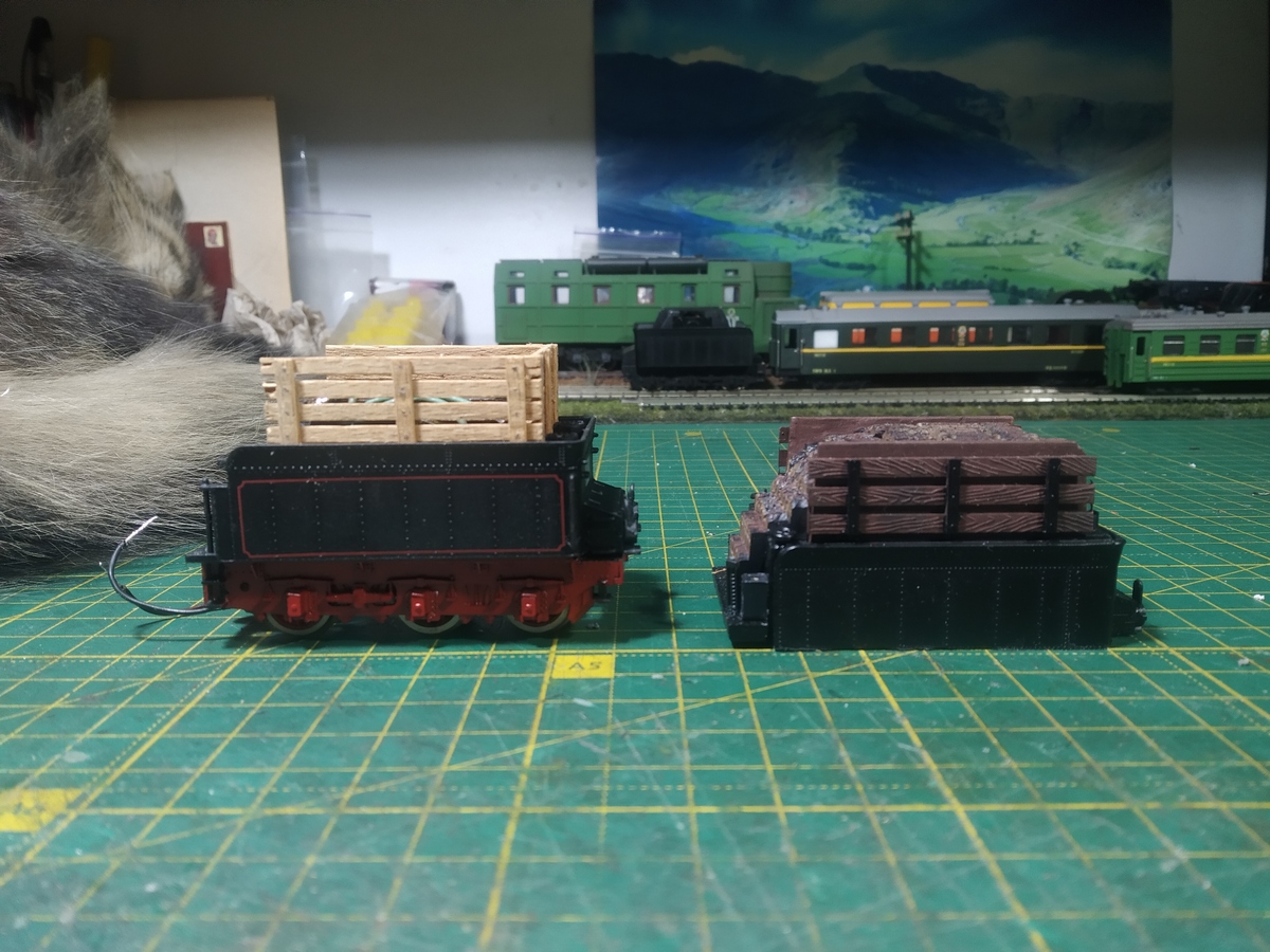

Re: Паровоз Ов. Дров'яний

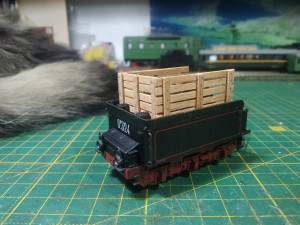

Пропонується така версія виконання бортів дров'яного тендера.
Для порівняння.

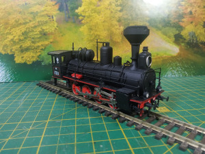

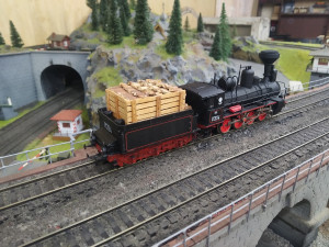

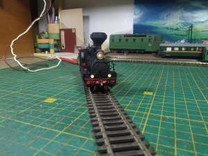

Теплих спогадів не залишилося. Можна будь що робити з зовнішністю цієї моделі, але мертвонароджений ПРМ зведе нанівець всі зусилля.
На фото наче гарно, але насправді лок не зміг подолати підйом. Один тендер легко витягує все і навіть більше. З головою не хоче...
Повідомлень: 6272
Has thanked: 1469 times
Been thanked: 3116 times
Враховуючи той факт що все це тягло дві вісі без гумок, то це вражаючий результат. :!:

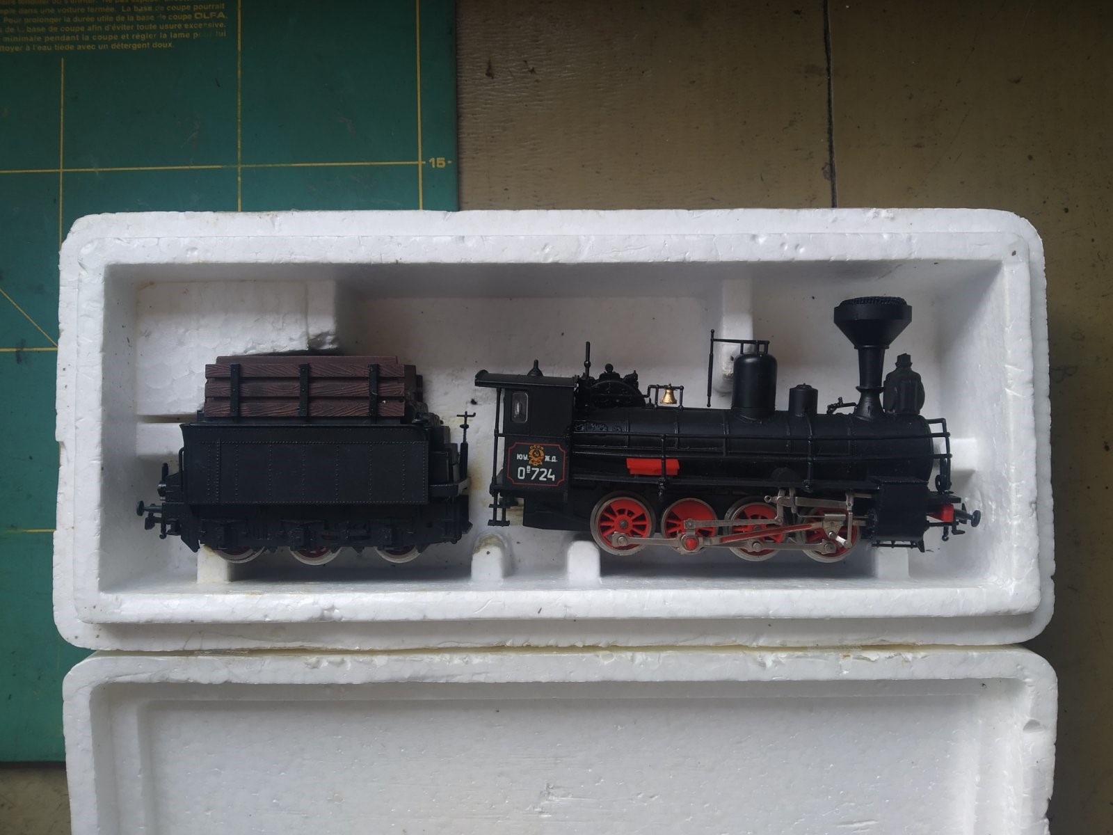

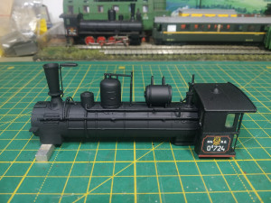

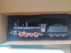

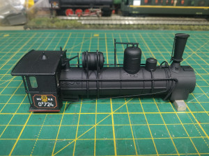

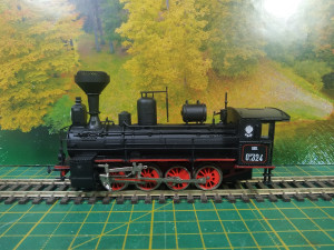

Re: Паровоз Ов. Епоха II

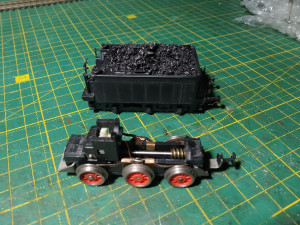

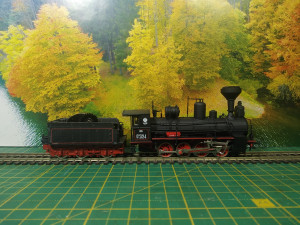

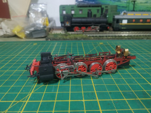

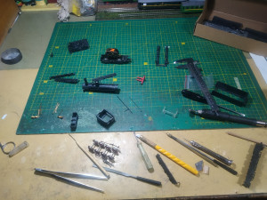

Друга вівця прибула в такому стані.
Треба зробити паровоз для дивізіону бронепоїздів. Один-два таких паровоза були прикріплені до кожного дивізіону для виконання допоміжних і господарчих завдань. Називалися чорними, а по суті це були звичайні цивільні паровози. Тобто, треба зробити звичайний Ов на другу епоху.
Видно, що хтось із попередніх власників героїчно боровся, щоб вівця нормально їздила. Видно по саморобним елементам ПРМ.
Мабуть людина втомилася и здалася. Двигун викинуто, але зроблена досить гарна імітація вугілля в тендері.
В такому вигляді вівцю і придбав мій друг. Із спілкування з ним з'ясувалося, шо про відсутність двигуна йому було невідомо.
Але і нема про що жаліти...
В мене на столі старт був такий.

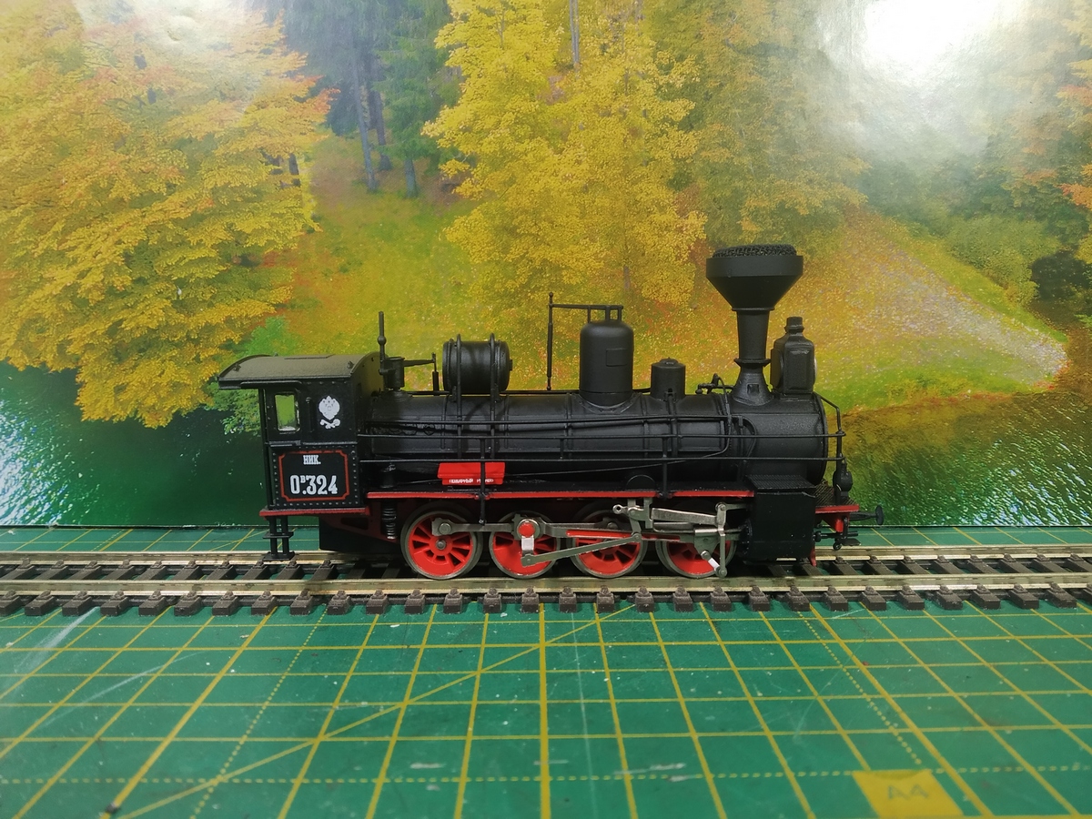

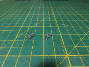

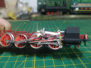

Далі звичайна робота. На сьогодні пофарбована и зібрана до купи рама з ходовою частиною і циліндрами.
Зроблена обвязка котла, встановлено додаткове обладнання. Трохи відреставрована і доопрацьована будка.

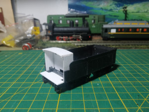

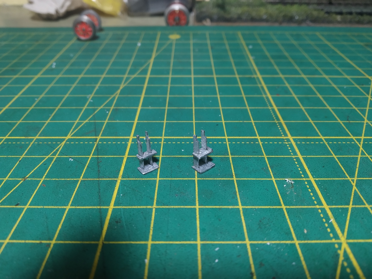

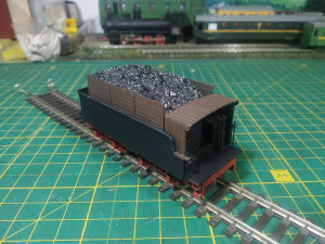

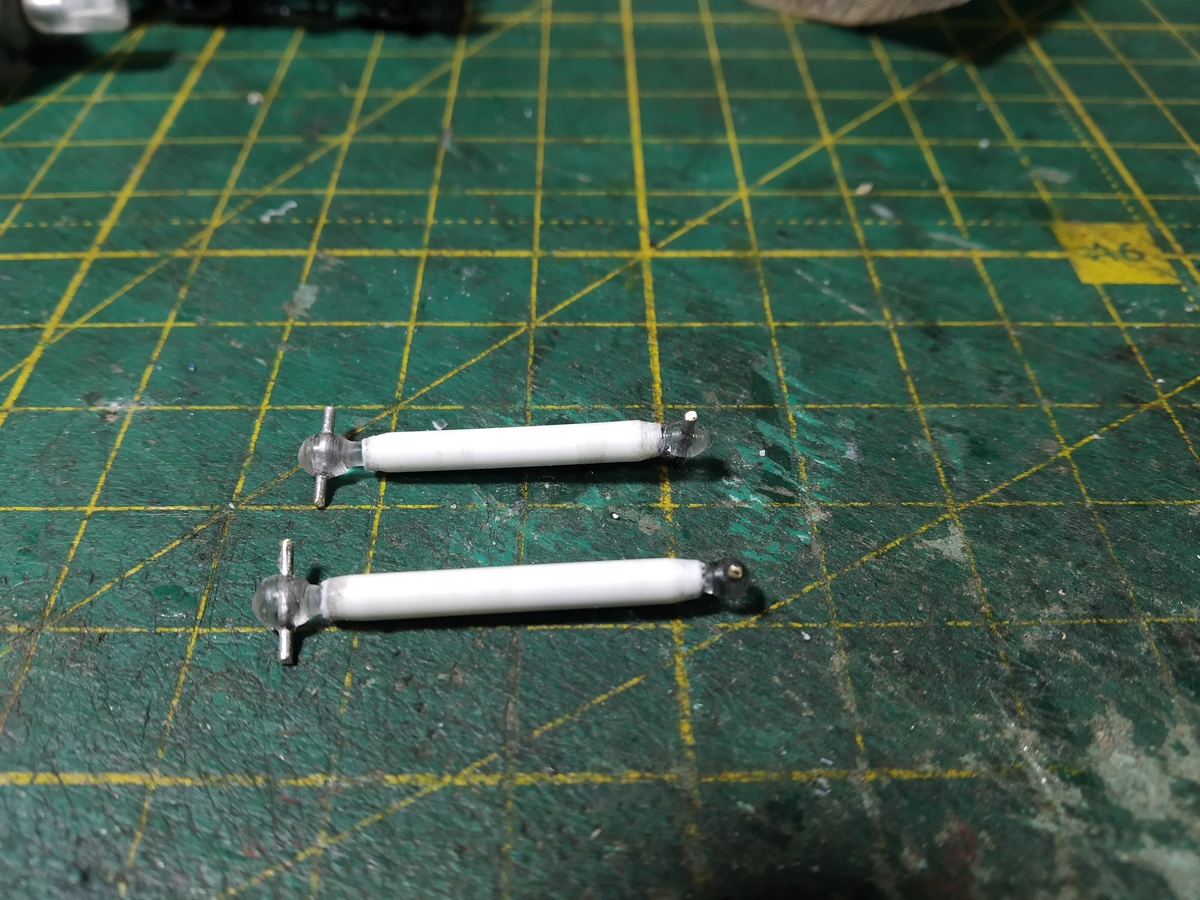

Спроба зробити чотиривісний тендер.
Наш колега пропонує готові сходинки до будки Ов, зроблені лазерною різкою, але, якщо дуже кортить, то можна і без лазера... 8-)

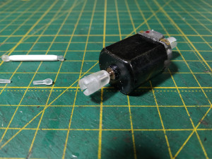

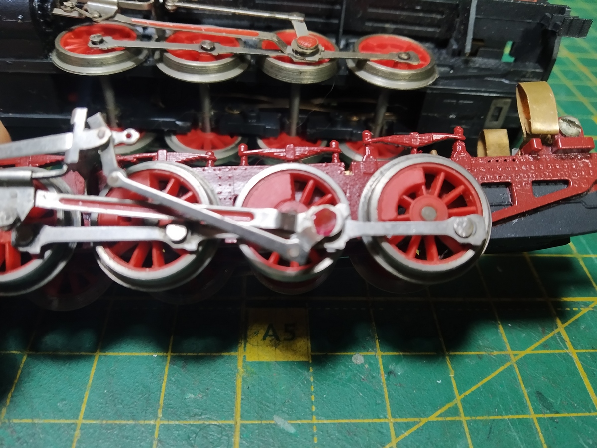

Повідомлення Aem »

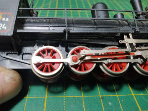

а як фіксується у моделі контркривошип на ведучому колесі?
Повідомлень: 3334
Aem писав:
27 грудня 2024, 14:56
А як фіксується у моделі контркривошип?..
А ніяк! 8-)
Пластиковий штифт нагріли і розплющили, чим прийшлося.
Деякі моделі мають унікальний код і на цьому місці можна роздивитися чіткий відбиток пальця... :shock:

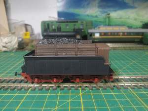

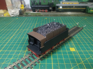

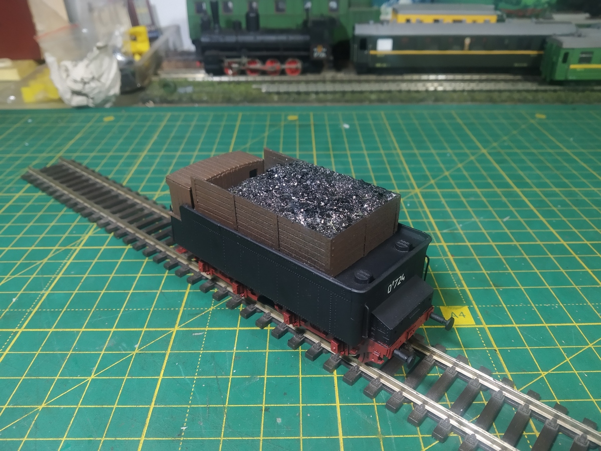

Тендер. Майже завершено.
Вугілля знайшов у минулому році, засипав в цьому...
