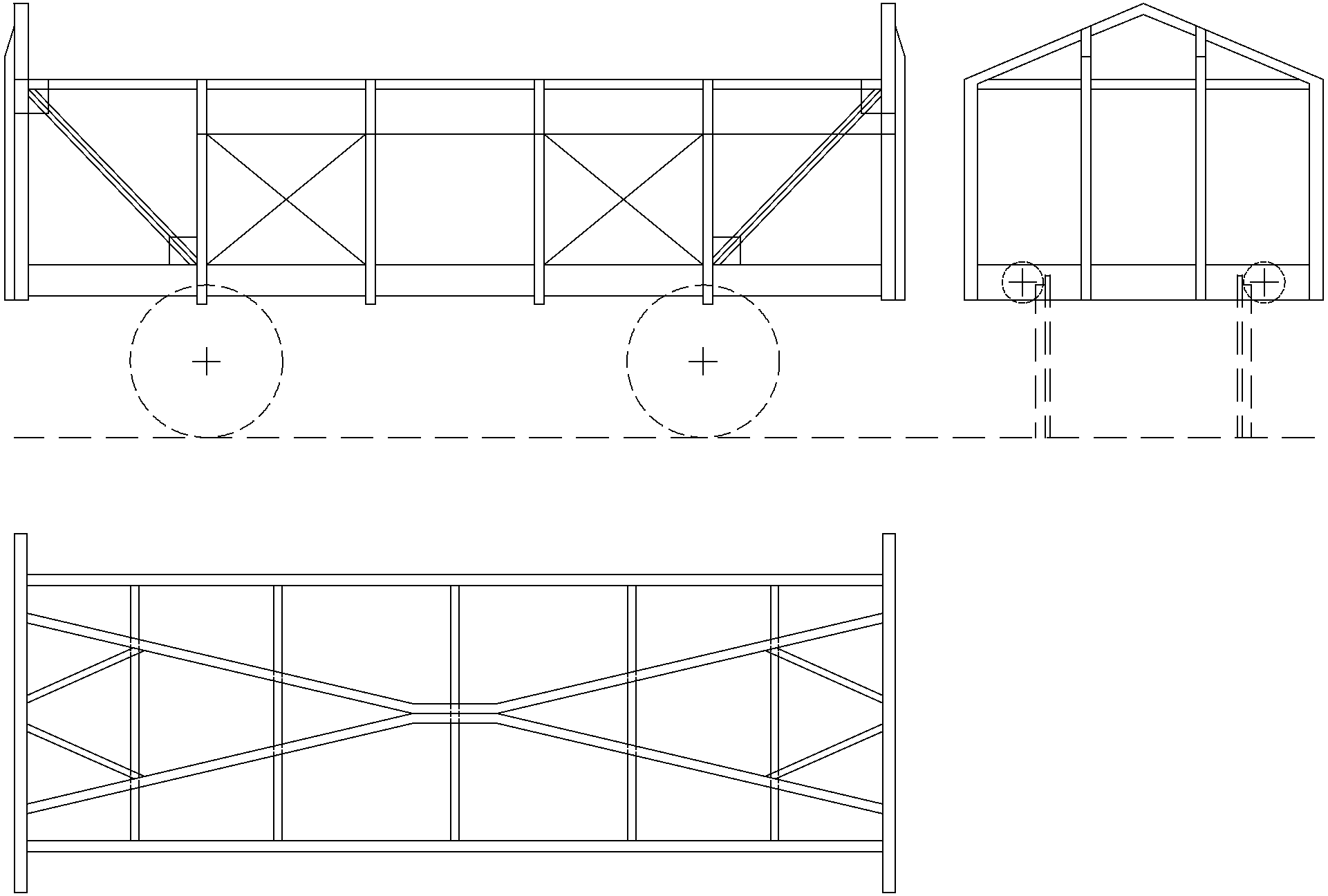

Полностью процесс пересказывать излишне - он весь сводится к "отрезал, подпилил, приклеил". Однако некоторые детали приведу для понимания конструкции вагона.
Сходу пришлось пойти на ограничение: буксовые лапы и буксы взяты безымянного мелкосерийщика, поскольку выточить это из пластика надфилем просто нереально. Увы, рессоры на них длиннее - они соответствуют более поздней (лет эдак на 50 минимум) конструкции, которая рассчитана на больший вес, аналогично буфера поставлены эпохи III. По ходу дела появилось еще одно ограничение: угловые стойки пришлось сделать не в масштабе и двери фиксированными из-за толщины материалов. Последним существенным упрощением стали связующие элементы верхней части кузова: на прототипе от них нет следов, соответственно, непонятно, были ли они, т.е. у вагонов без продольной балки их быть не должно, но вагоны с аналогичной конструкцией борта их имеют. Поскольку на прототипе их не нашлось, не стал и устанавливать. Все, кроме перечисленного, настолько попытался воспроизвести максимально, насколько это позволило клиническое рукожопие и тремор.
По фотографиям и обмерам был сделан набросок. Увы, проблемы LibreCAD с масштабированием шрифта не позволили нанести размер непосредственно при подготовке.
вагон Ul, набросок
вагон Ul, набросок

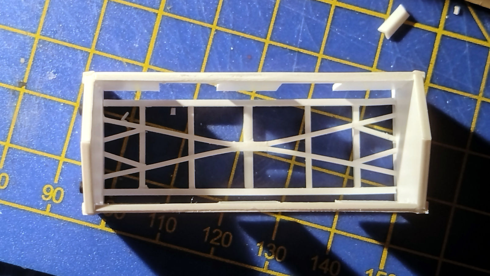

Итак, после нанесения размеров на набросок вагон, конечно, начат с рамы, как и полагается.
рама вагона
рама вагона
рама вагона
рама вагона
рама вагона
рама вагона
вид сверху - устройство рамы

Конструкция удивила еще во время обмеров, однако когда стал склеивать пластиковые палочки - пришел просто в восторг. Видимо, такое же ощущение испытывал Тур Хейердал, строя "Кон-Тики" и "Ра": конструкция у прототипа была выверенная до идеальной, нет ни одной лишней детали и ничего не упущено. Рама держит нагрузки от кузова, поперечины на раме усиливают ее в месте приложения сил от колеса, диагональные балки передают усилия от буферов, при этом удар по одному буферу будет погашен за счет поперечин и передан на оба буфера с другой стороны. И даже для передачи усилия с крюка предусмотрены балки, упирающиеся в поперечину над буксовой лапой. Когда были собраны продольные балки, конструкция не обладала жесткостью. После установки диагональных - приобрела жесткость и перетала изгибаться, после установки коротких балок под центр буферных брусов - стала прочной. Честь и хвала инженерам Рингофферовых заводов, которые довели английскую конструкцию до совершенства!
Почему английскую? Еще при замерах стало очевидно, что цифры какие-то неудобные, некруглые. Случайно приложенная дюймовой шкалой линейка расставила все по местам: в дюймах цифры "красивые". А причины тому две.
Первая - Австро-Венгрия к моменту постройки вагона только с десяток лет как перешла на метрическую шкалу, и много где производство не было еще перестроено, впрочем, и привычки у людей к футам и дюймам сохранялись долго). Вторая оказалась еще занятнее. Данный вагон является вариантом английского угольного вагона, которые с различными усовершенствованиями просуществовали с середины XIX по вторую половину ХХ века. Помимо чисто внешнего сходства, вагон совпадает по размерам с вагоном английского габарита, и, соответственно, уже, чем стандартные немецкие при абсолютно такой же высоте (габарит в материковой Европе был увеличен в сторону повышения высоты уже в ХХ веке). Помните то фото выше с короткими вагончиками?..
Данному факту также есть простое объяснение.
Как известно, в немецких государствах было несколько вагоностоительных школ, которые постепенно переплетались и взаимосовершенствовались. Помимо научного и инженерного взгляда, школы изучали закупленные владельцами ЖД образцы подвижного состава и иногда основывали последующие разработки на них, а иногда по-простому рекомендоавли закупить лицензию и просто строить подобный же ПС, но локально, у себя, с некоторыми усовершенствованиями. Этот процесс не изменял характера и не прекращался по сей день, примеров в истории масса. В данном конкретном случае - Вюртембергская школа сформировалась вокруг изучения и экусплуатации закупленного английского подвижного состава, в свою очередь у Вюртемберга были закуплены образцы Баварией, поэтому частичное сходство можно найти в баварском подвижном составе, а Вена, и соответстенно, Прага, ориентировались на Вюртембург очень плотно, пока не появилась собственная школа, несколько позже (к примеру, завод в Копривнице, впоследствии Вагонка Студенка, только принял первые заказы на вагоны в 1881 году), и хотя завод Рингхоффер на Смихове в Праге и работал с начала 1850-х, а с конца 1850-х и в Граце (часть будущей SGP), по-настоящему массовым производство вагонов в Дунайской монархии стало только к концу XIX века.
Заводская табличка, конечно, на вагоне отсутствует - ему больше 140 лет и прошлое его туманно. Буксы, даже если не читать клейма - типичной австрийской конструкции, но теоретически построить мог любой из австрийских заводов, будь то в Вене, Линце, Праге или Дьере. С очень небольшой вероятностью могли даже в Студенке. Однако учитывая, что Рингхоффер (Прага-Смихов) выпускал в конце XIX века множество полувагонов очень близкой конструкции, да и сам вагон сохранился на севере Чехии, есть субъективное мнение, что построен он был именно почившим ныне Смиховским заводом (увы, закрыта и снесена даже старая "домашняя" для завода станция Смихов-северный).
Когда рама была собрана и на нее были установлены буксовые лапы, выяснилось, что стандартная колесная пара масштаба ТТ не входит: вагон узкий. Диаметр колеса у прототипа 1 м, что как раз соответствует одному из двух наиболее распространенных диаметров, 8.3 мм, но при этом стандартная пара имеет ось с полной длиной 18.5 мм (от острия до острия по оси). В данном случае модель имеет полную ширину рамы 22 мм, единственные колесные пары, которые подошли, оказались с размером оси 16,7мм. К сожалению, это колесные пары от моделей 4-осных вагонов, и, соответственно, диаметр колеса 7.7 мм.
