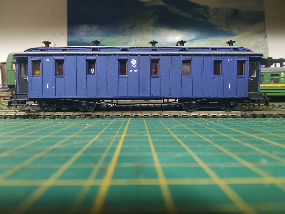

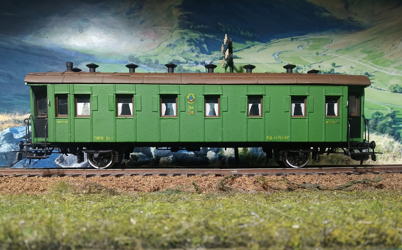

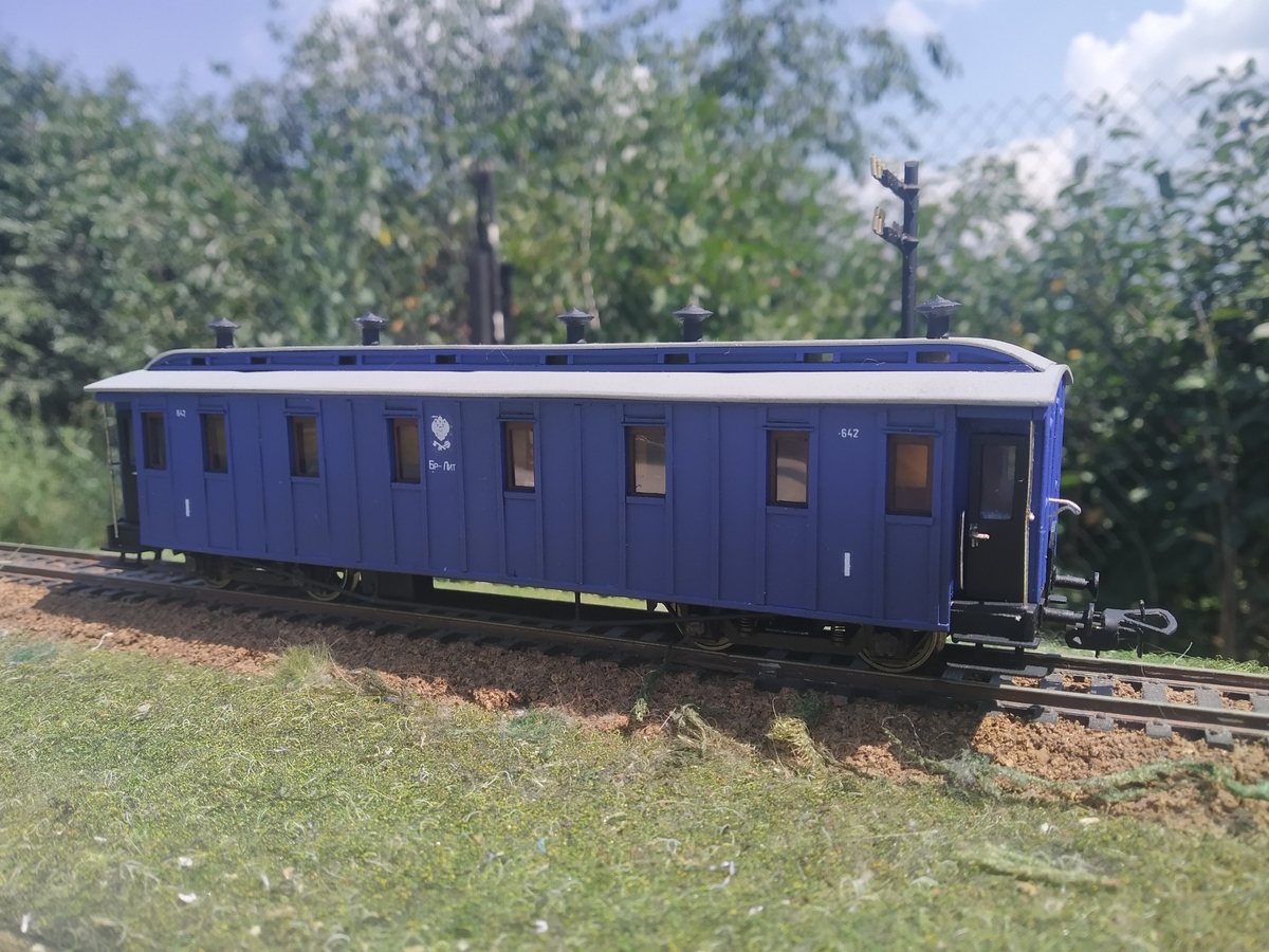

Пасажирський вагон кінця XIX стор.
Завершено.

Знімки відвал корми! :shock: Поздоровляйтунг з яскравим фінішем.

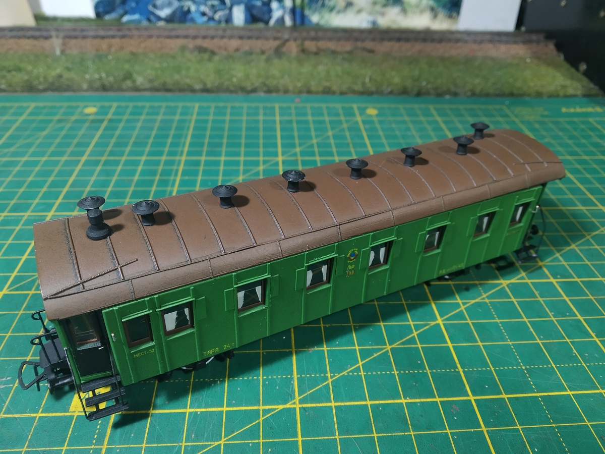

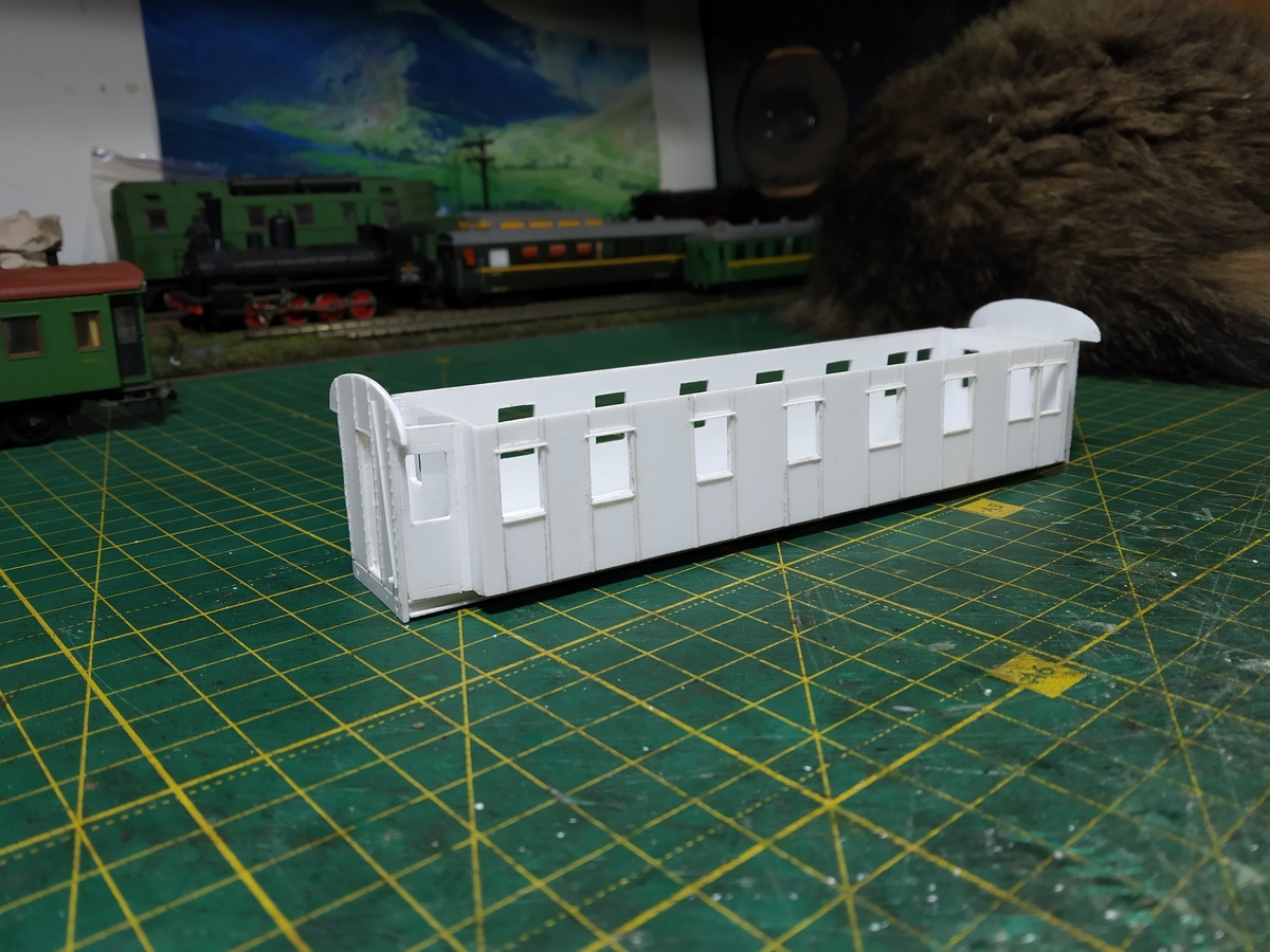

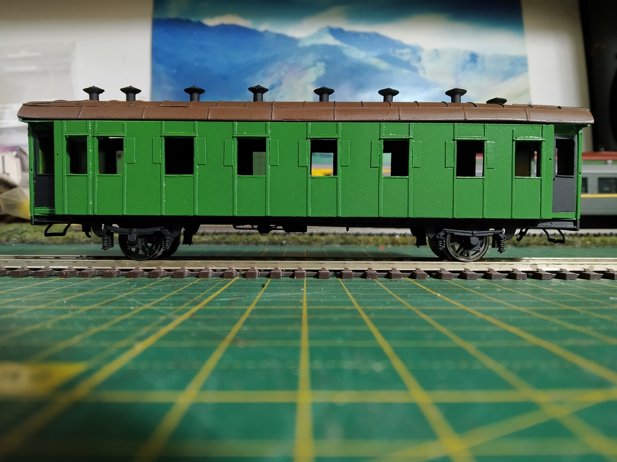

Накрив.
Повідомлень: 291
Has thanked: 779 times
Been thanked: 867 times
Re: Будуємо вагони вітчизняної залізниці
Повідомлення Aem »

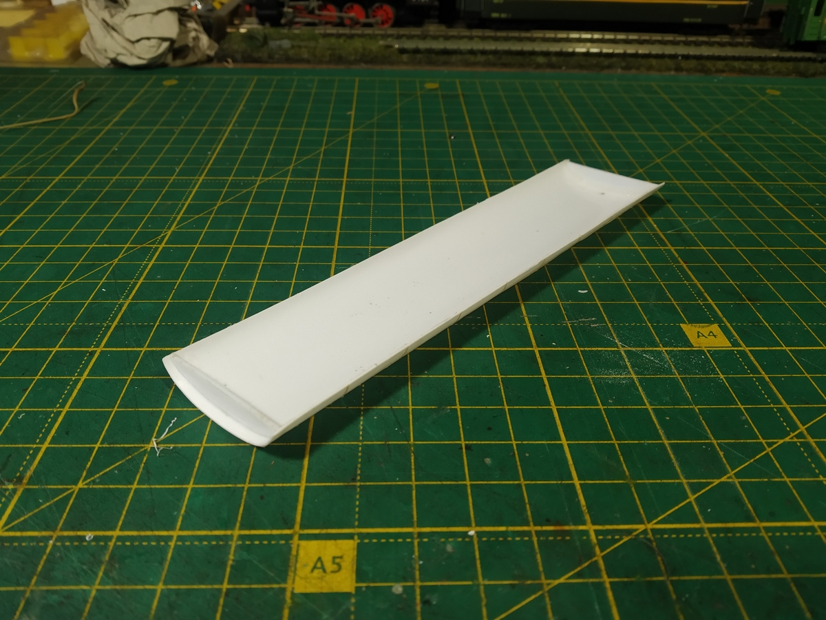

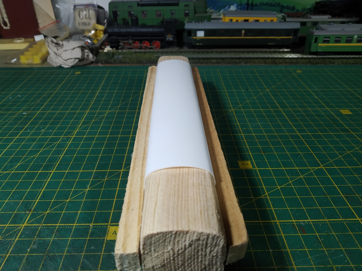

класс! А як ви вигнули дах так? У мене було без варіантів. Я з довгих смужок зклеював дах вагона. По скатам для дощу орієнтувався на цю модель, вона наче не суперечить фото
Повідомлень: 6272
Has thanked: 1469 times
Been thanked: 3116 times
Приєднуюсь до запитання, якось безсоромно рівно вийшло. Якийсь таємний новаторский винахід?
Повідомлень: 3230
Has thanked: 1264 times
Been thanked: 476 times
Майфайний дашок вийшов!
Хтів бись ім спитаться - як то сі робе?
Повідомлень: 3334
Has thanked: 2031 times
Been thanked: 4105 times

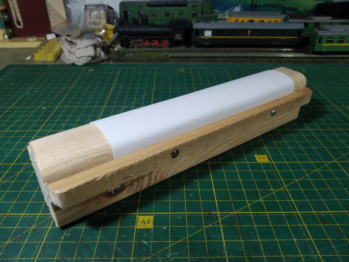

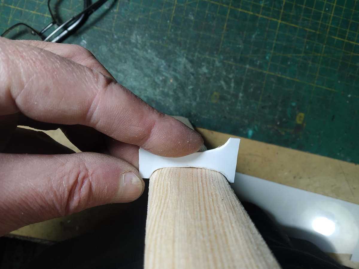

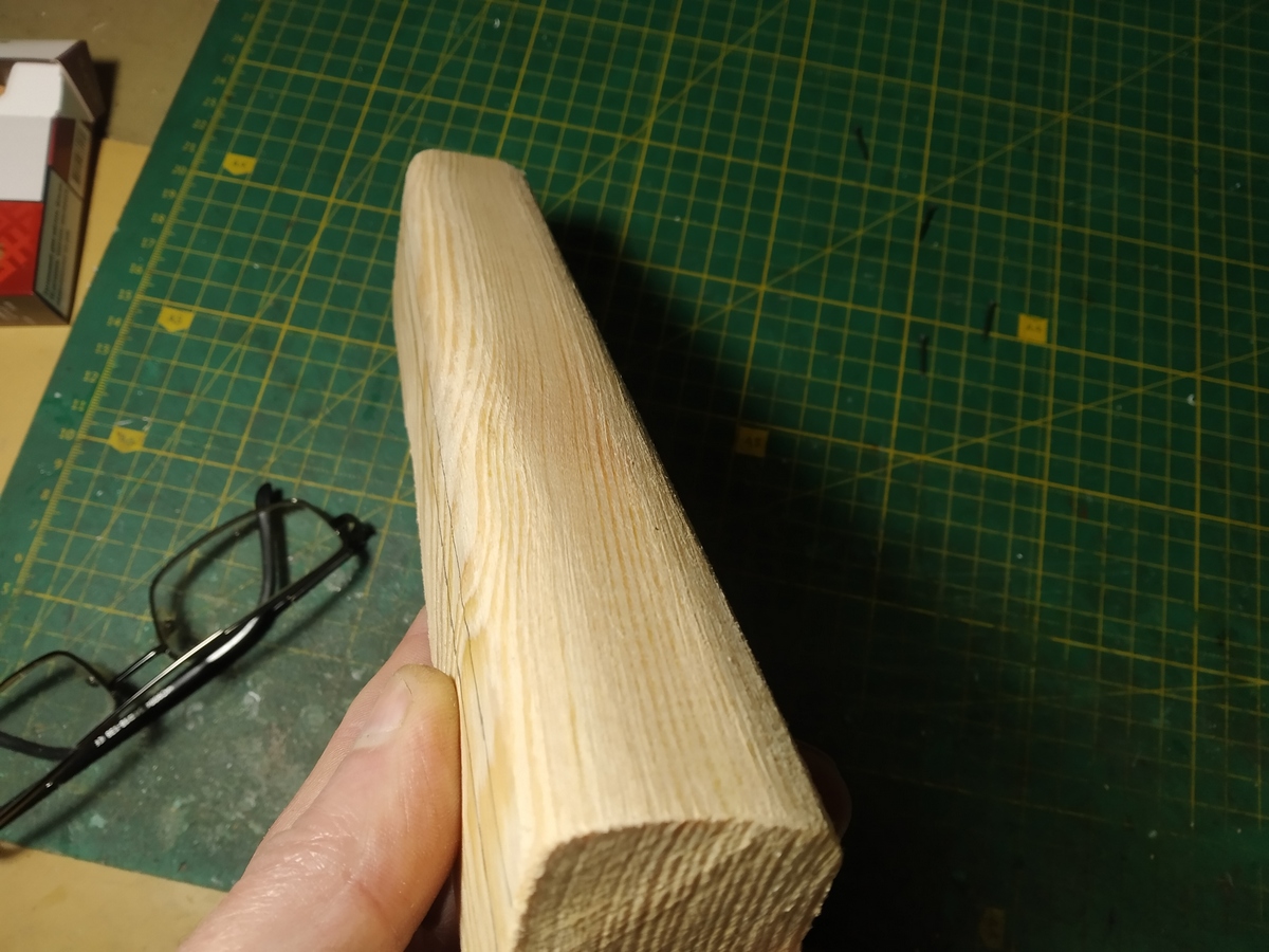

vover писав:
08 січня 2025, 15:47
як то сі робе?
Полістирол 0,5.
Хотілося б полістирол товстіше, але ним не обгорнути шаблон и буде важко надати остаточну форму. Шкарлупу обрізав на шаблоні. Шпангоути-формери фіксують необхідній профіль і додають міцності. Вклеїв тільки на торцях, але можна і всередині розкинути, якщо є потреба у підсиленні.
Але саме ця версія виготовлення виникла випадково. Починав робити оснастку зовсім для іншої технології, яку спробую при нагоді і звітую товариству, якщо вийде щось путнє...
P.S. В чайнику не кип'ятив. Опускав в гарячу воду одразу після кипіння.

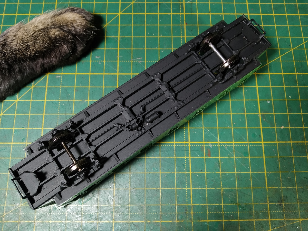

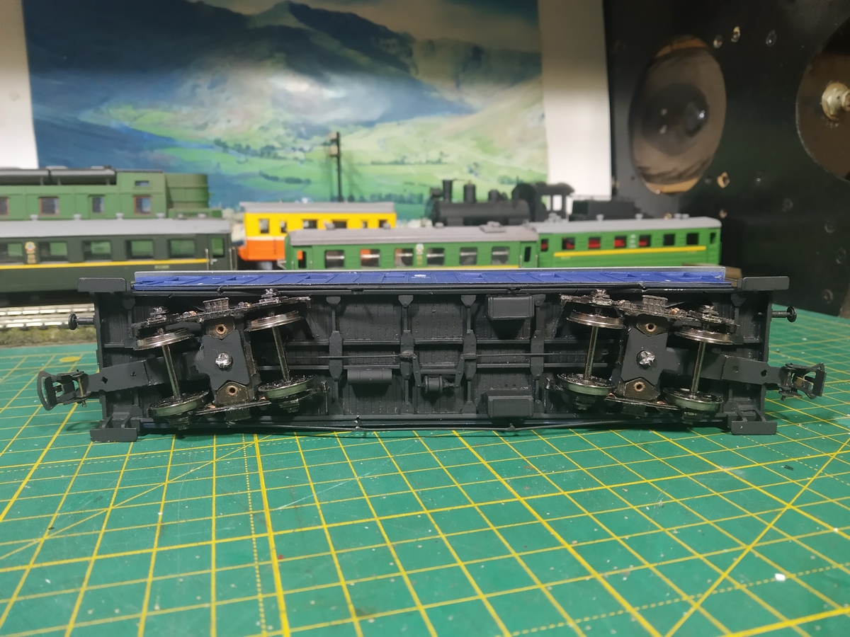

Підвагонка.
І намітив початок роботи з підвіскою.
Повідомлень: 3334

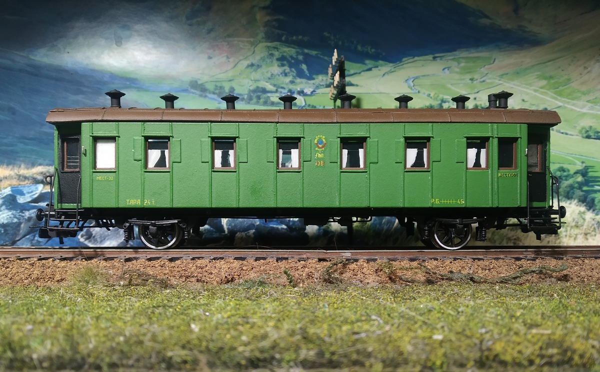

Підвіска без фарби.
Пофарбована.
Підвагонка.
Загальний стан на сьогодні.

Салон ще не робив тому, що наразі невідоме кінцеве призначення - звичайний вагон у мене або штабний дивізіону бепо у товариша.
Звіт дуже попередній. Фінальні фото и відео будуть на макеті. Колись... :roll:
