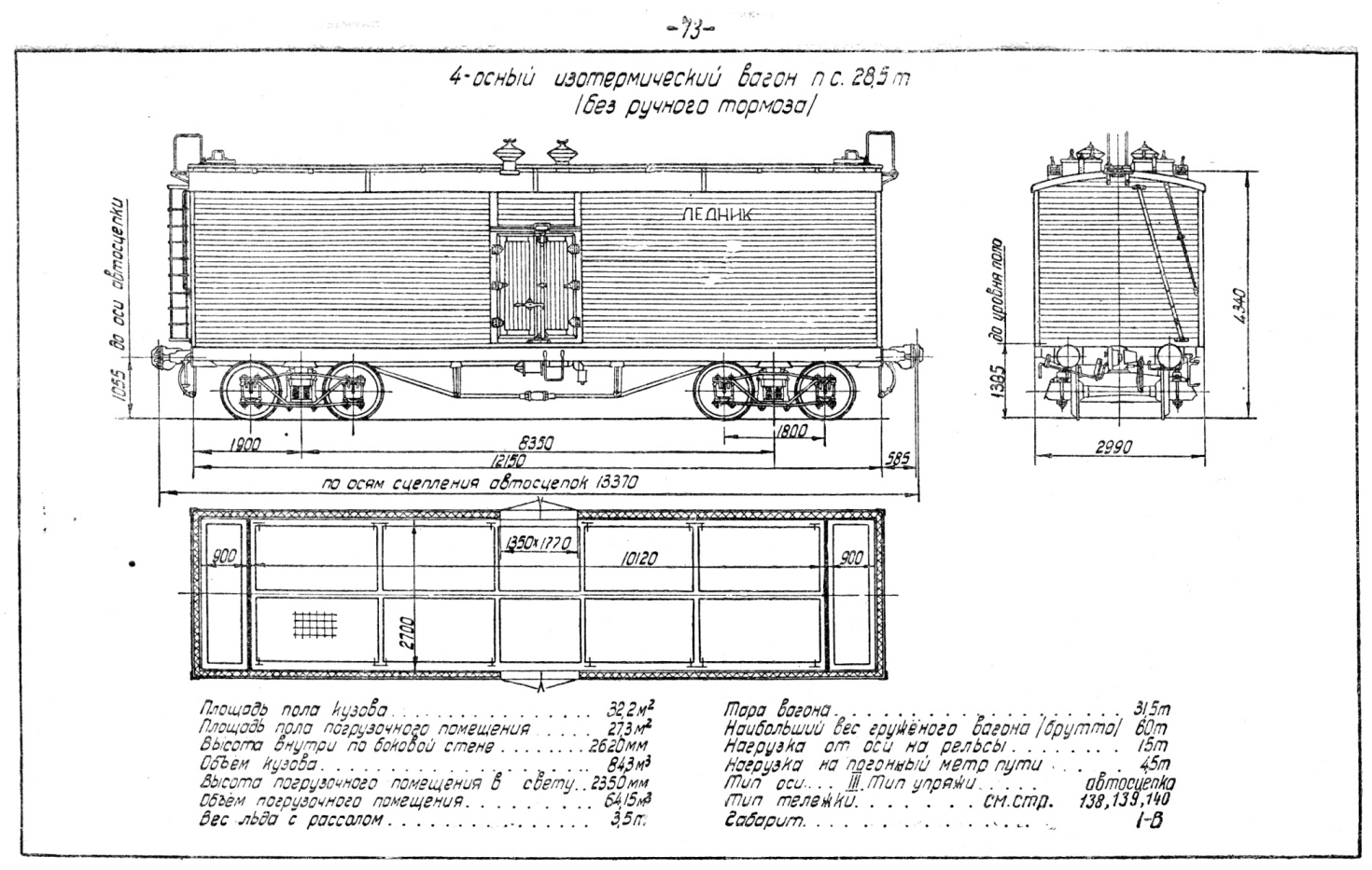

А мне нравится как вырисовывается вагончик :)
На расшивку я даже как-то сразу и не обратил внимания :roll:
Понравилась идея с будкой - так сказать 2-в-1 - и модель оригинальная получится и от предательских лесенок от янки одним махом избавились.
Аскольд
Повідомлень: 411
Имя: Геннадий
Звідки: Бердичев
Has thanked: 493 times
Been thanked: 559 times
Re: Вагоны и локомотивы СЖД. По стопам ЮрСаныча.
Повідомлення Аскольд »
С учтетом наличия двух вагонов, получится два РАЗНЫХ вагона - с тормозной будкой и без. Возможны и другие варианты. Ледников разных было много...
Насколько я понял, и Механо такие вагоны клепает. И там уже тележки с нормальной сцепкой идут.
Has thanked: 1161 times
Been thanked: 1290 times
Не зря Саныч публиковал "перекуры", появились последователи бюджетных конверсий. Сам начинал с перепила американских вагонов и даже хотел переделать такой ледник. Действительно похож, только расшивка досок в другом направлении. Потому все же сделал с нуля :roll: Но в целом мне очень нравится работа, правильно что допилили тормозную будку! Окраска + декали добавят шарму.

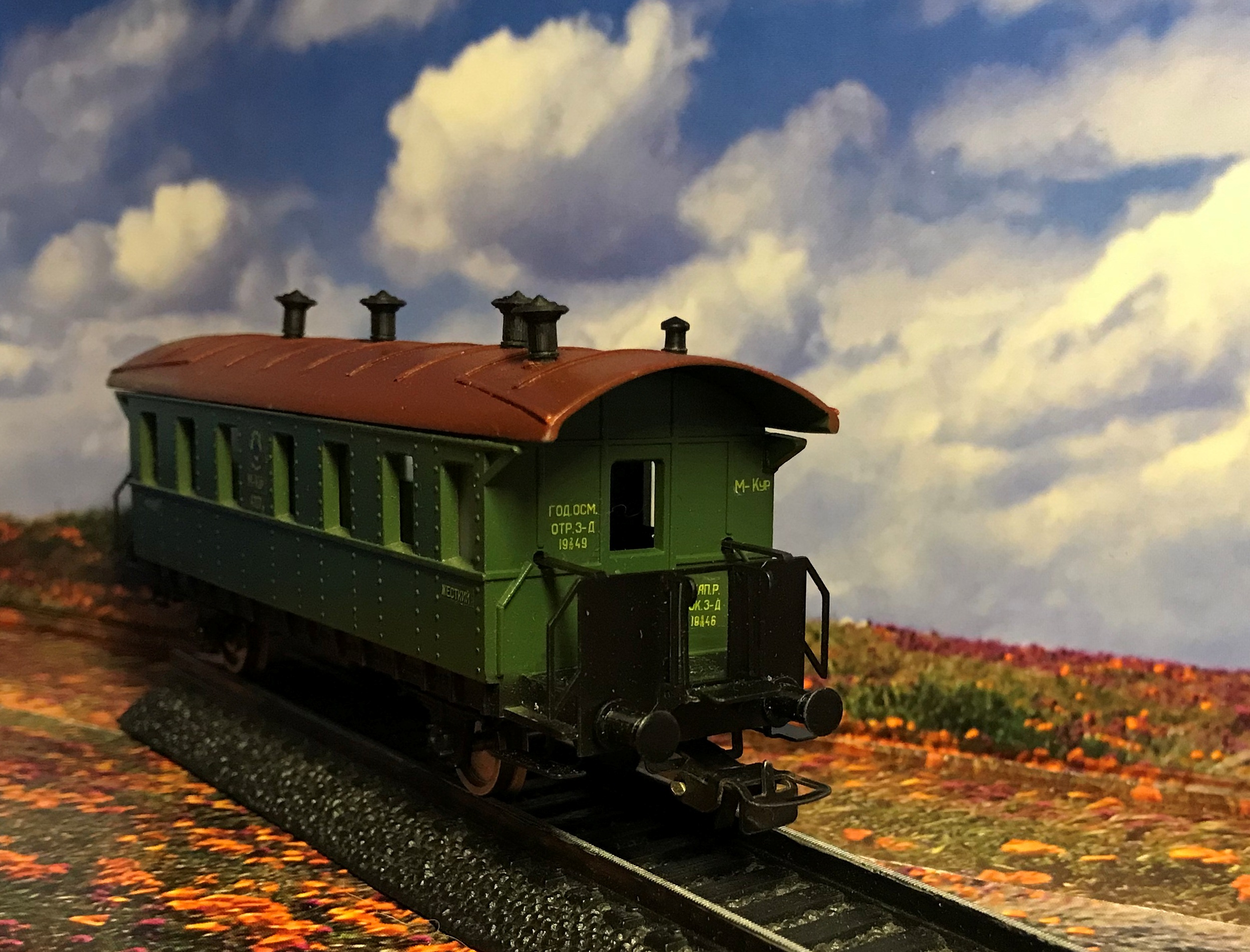

Імпровізація на тему «семивіконника». Спроба надати йому вигляду вагона СЖД. У принципі, такі трофейні вагони експлуатувалися на теренах СРСР, чому є документальні докази.
Перефарбував у яскравіший колір, поміняв йому огорожу тамбурних майданчиків на власній розробки, додав «розшивку» на даху, встановив свої дефлектори та буфери. Використовував декалі для вагонів післявоєнного періоду, за ними є кілька зауважень, які, сподіваюся, висловлю у відповідній темі. Вагон поки ще в роботі, встановлюватиму освітлення в салоні, «склити» виходи тамбурів. Але зовнішній вигляд практично завершено. Тож дивіться, додавайте свої коментарі.
Повідомлень: 585
Has thanked: 405 times
Been thanked: 275 times
Може потрібно роздрукувати стінки тамбурів для таких вагонів - вийде ерзац Єгоровець? Донорів під них буде предостатньо.

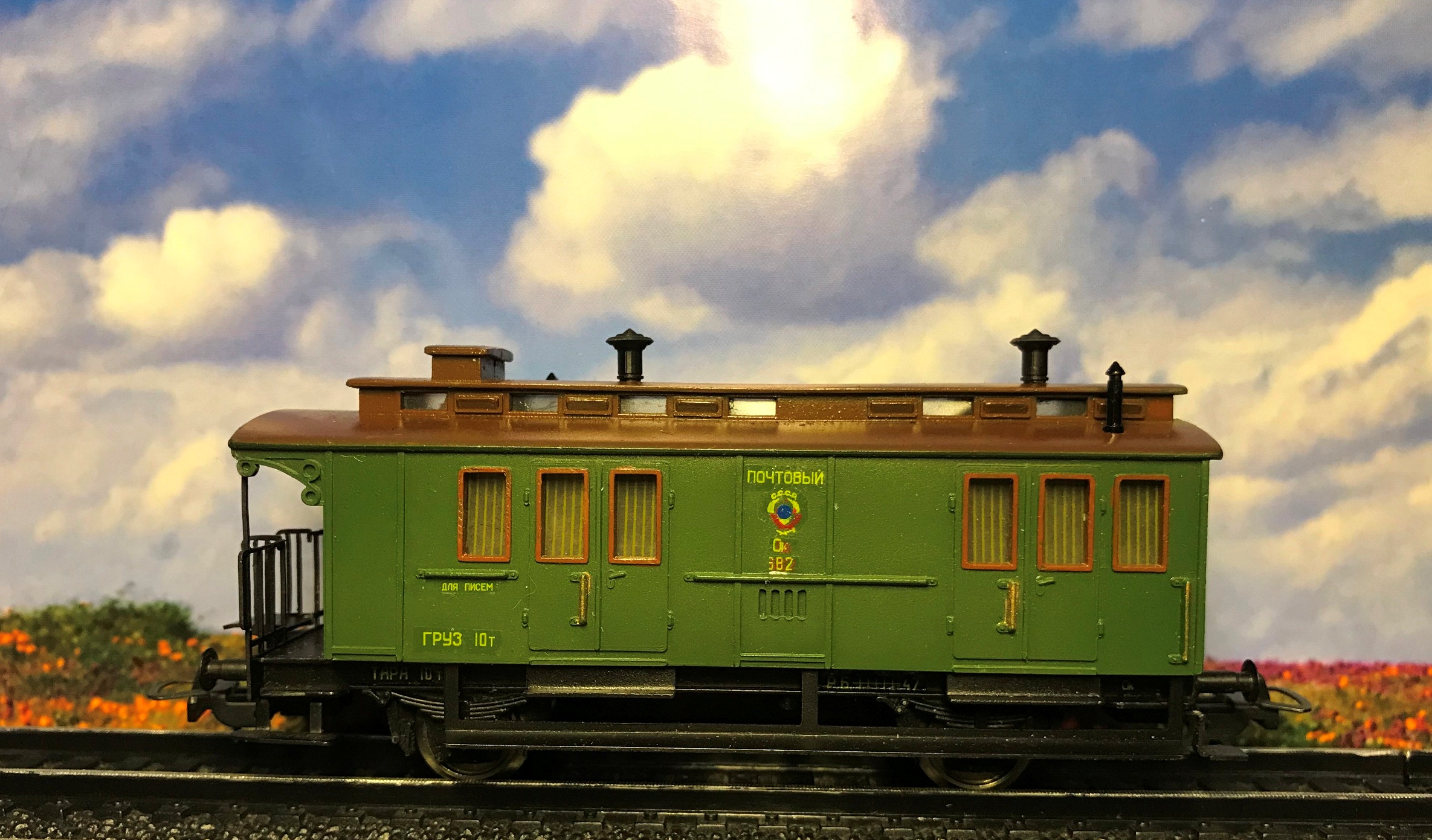

Нова переробка, цього разу - поштовий вагон.
Він з переробленим "семивіконником".
А це він, до переробки.
Світлини виявили деякі недоробки, буду виправляти. ;)
До речі, світло зроблено в обох вагонах.
