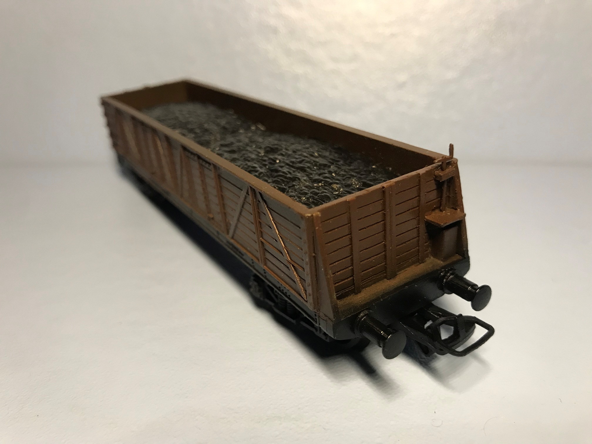

Добудував ще один напіввагон, цього разу чотиривісний. Як основу використав напіввагон французької фірми Joef.
Як зразок взяв «4-вісна гондола п.с. 60 т зварної конструкції заводів СРСР» 30-х-40 років. Відмінність у тому, що у француза дві двері по бортах, а у наших – одна.
Вирішив поки що залишити як є. Вибрав варіант із ручним гальмом. Оскільки фото вагона з гальмом не знайшов, зробив «варіацію на тему».
Додав буферні бруси, підкоси у торцях, зрізав і переробив розшивку з торців. Додав до кузова металеву пластину – вагон спочатку чисто пластиковий, легкий. Тож вийшло, що вийшло.
Тільки зараз помітив, що неправильно вказав тару вагона та вантажопідйомність. Але поки не пізно переробити – лаком зверху не задував. Так як є ще парочка "французів", постараюся наступну переробку зробити ближче до оригіналу.
