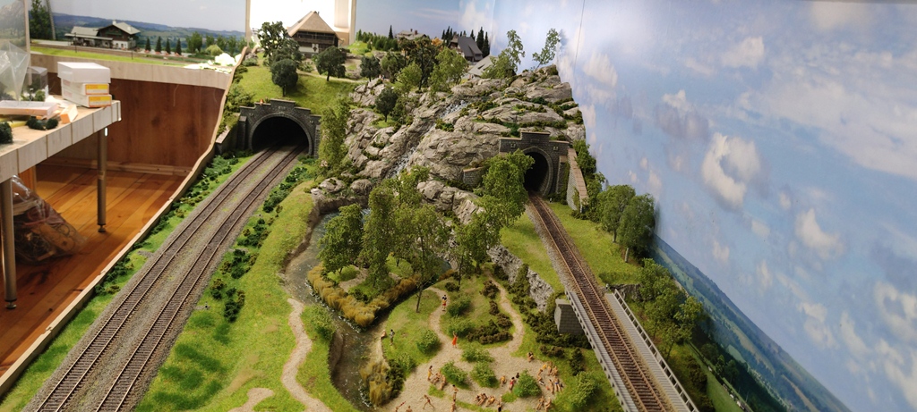

Продолжаю наполнять макет фигурками. На этот раз - станция в Старом городе и немного на улицах самого Старого города.

Вот уже несколько лет при взгляде на лесок возле завода меня мучила мысль заменить пластиковые ёлочки на что-то более подходящее. Этот участок был одним из самых первых на макете. Я его делал еще до попыток сделать деревья самому. Поэтому использовал покупные - несколько видов хвойных от Bachman и пластиковые ёлочки, которые у меня остались еще со старых времен. Единственное, что я с ёлочками сделал, - это родной ядовито-зеленый цвет закрасил темно-зеленым, похожим на цвет деревьев Bachman.
И вот на днях я таки созрел. Повыдергивал все пластиковые ёлочки, пропылесосил (все-таки за 10 лет пыли накопилось...) и посадил "ёршики" от Heki, добавил несколько хвойных от Bachman и разных кустиков. Я их сначала планировал на гору возле санатория, но когда попробовал, совсем не понравилось (я об этом писал в прошлом году). А здесь они на мой взгляд как раз подошли. "Ёршиков" было больше, чем старых ёлочек, поэтому лес стал немного гуще.
Вот фото того, что было и что стало. К сожалению, не догадался сфотографировать лес перед пересадкой, но нашёл несколько старых фотографий.
Да, еще посадил несколько самодельных ёлочек возле электроподстанции и вдоль забора завода.
