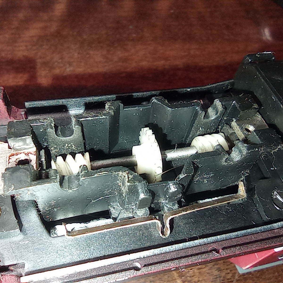

Знакомий магаз, сам там пасся як теля на пасовищі.
Якщо там все рідне, то мені незрозуміло чого вісі так коряво стояли.
Sascha
- Повідомлень: 302
- Имя: Олександр
- Has thanked: 893 times
- Been thanked: 587 times

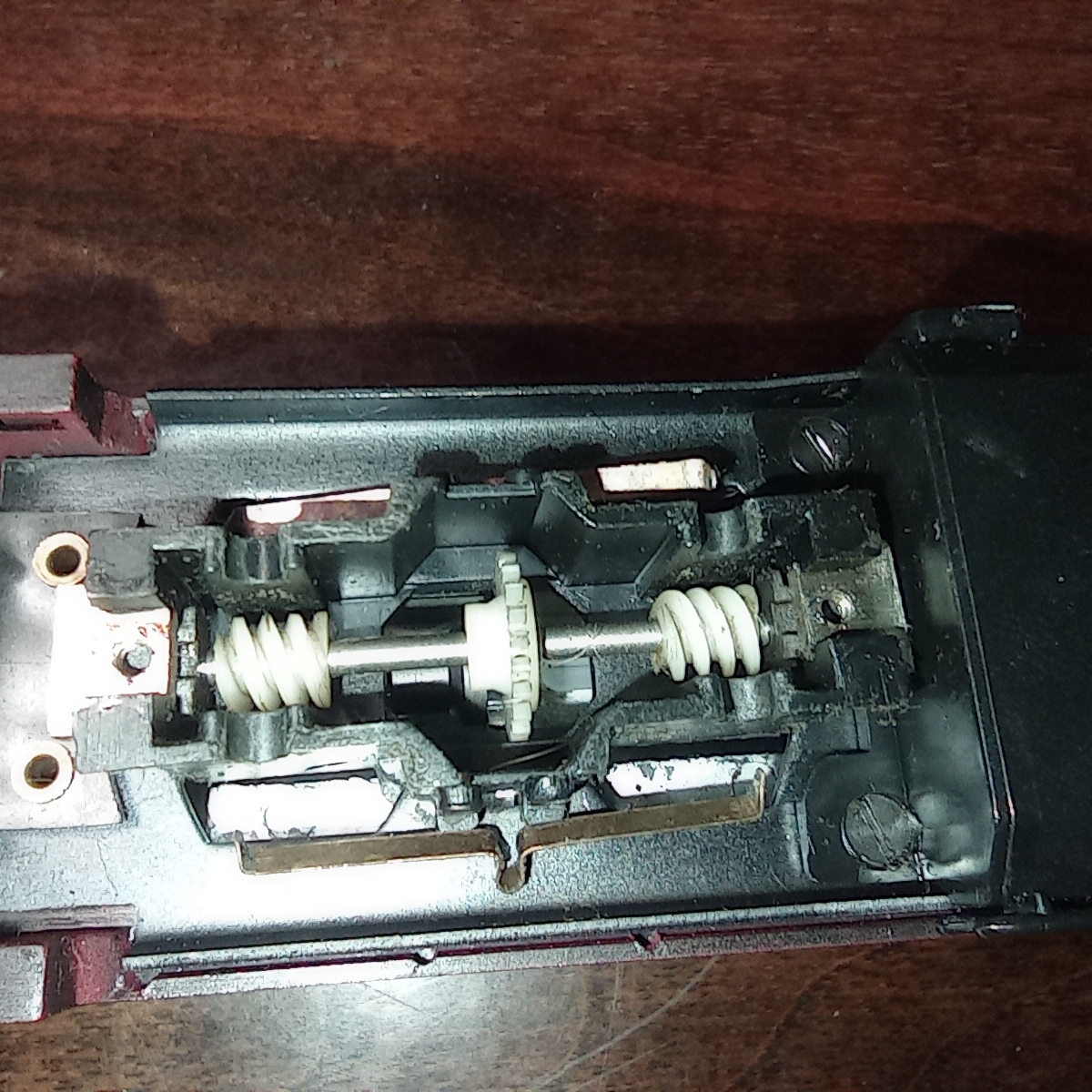

Re: Проблеми V100/BR110
Шестерні на першому візку, де є вироботки, на вісі прокручуються.
На другому тримаються міцно та й вироботки на нижній кришці менші.
Востаннє редагувалось 05 листопада 2023, 18:27 користувачем Sascha, всього редагувалось 1 раз.
- Повідомлень: 6310
- Has thanked: 1492 times
- Been thanked: 3231 times
Таке враження що лок не мастили в експлуатації.
Права колісна пара на знімку начебто має неравномірний по колу ізнос зубів шестерень.
Ліва начебто лопнувша, чи готуєця до цього.
Якщо прокручуються - точно тріснуті. Тріщина майже непомітна, розгледіти можна через лупу 3-4-кратну.
В мене таке було. Міняв. Можна спробувати на суперклей посадити, спочатку знежиривши.

По 110-му: посадив тріснуті трибки на супер-клей, поставив по одній справній колпарі на кожний візок... все одно стрибає.
Заради експерименту (враховуючи, які в нижніх кришках візків є вироботки) на вісі намотав трохи ізоленти. Стрибати перестав. Але я розумію, що це не вихід. Треба робити, щось нормальне.
Не буду повторюватися про новозроблені трибки. Це, дійсно, вихід, але є два моменти: демонтаж колеса та його закріплення після заміни трибка та наскільки стійка буде нова деталь. Якщо є можливість, проведіть 'екскримент, як казав один кіногерой' : поставте холосту (без трибка) вісь й подивіться на плавність ходу. Й все стане зрозуміло. Наснаги!
Не треба. Якщо є. В мене, наприклад, є. Проблемний трибок я шукав методом заміни. Ставив замість звичайної вісь без трибка. Й пускав лок по рейках. Й дивився. Без якої їде рівно - ото й 'слабое звено'! Доречі, ламати нічого не треба. Якщо є 130-й, то середня вісь на візку - те, що треба для експерименту!
