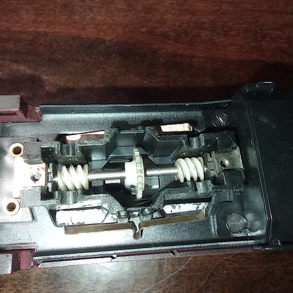

Шестерні на першому візку, де є вироботки, на вісі прокручуються.
На другому тримаються міцно та й вироботки на нижній кришці менші.

Таке враження що лок не мастили в експлуатації.
Права колісна пара на знімку начебто має неравномірний по колу ізнос зубів шестерень.
Ліва начебто лопнувша, чи готуєця до цього. :roll:

Якщо прокручуються - точно тріснуті. Тріщина майже непомітна, розгледіти можна через лупу 3-4-кратну.
В мене таке було. Міняв. Можна спробувати на суперклей посадити, спочатку знежиривши.

на последнем фото видна трещина

Пробуйте посадить тріснуті трибки на епоксідку (по боках), це по 110-му. Й можна по одній справній колпарі спробувати поставити на кожен візок.

По 110-му: посадив тріснуті трибки на супер-клей, поставив по одній справній колпарі на кожний візок... все одно стрибає.
Заради експерименту (враховуючи, які в нижніх кришках візків є вироботки) на вісі намотав трохи ізоленти. Стрибати перестав. Але я розумію, що це не вихід. Треба робити, щось нормальне.

Не буду повторюватися про новозроблені трибки. Це, дійсно, вихід, але є два моменти: демонтаж колеса та його закріплення після заміни трибка та наскільки стійка буде нова деталь. Якщо є можливість, проведіть 'екскримент, як казав один кіногерой' : поставте холосту (без трибка) вісь й подивіться на плавність ходу. Й все стане зрозуміло. Наснаги!

Не треба. Якщо є. В мене, наприклад, є. Проблемний трибок я шукав методом заміни. Ставив замість звичайної вісь без трибка. Й пускав лок по рейках. Й дивився. Без якої їде рівно - ото й 'слабое звено'! Доречі, ламати нічого не треба. Якщо є 130-й, то середня вісь на візку - те, що треба для експерименту!
