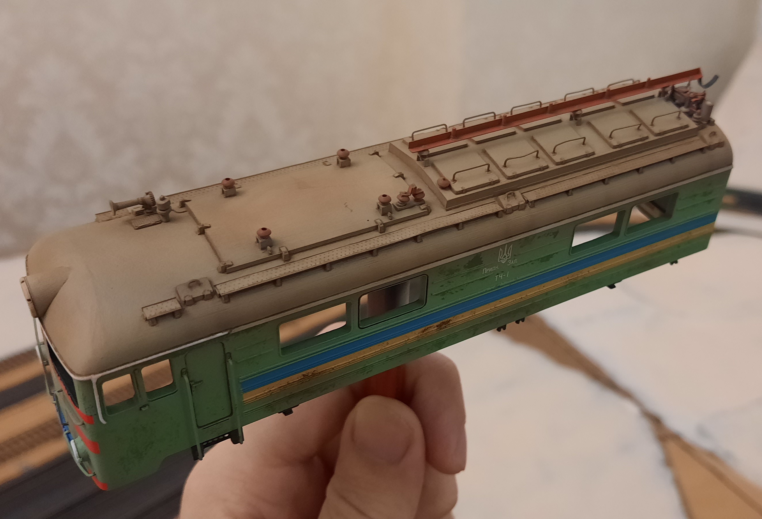

Все ближче завершення ВЛ8. Вже все у кольорі і з надписами. Далі везеринг...

Довго возився з пігментами для даху, але все ж таки багатьма змішуваннями і комбінаціями підібрав кольори, щоб була схожість з "несвіжим" дахом ветерана.

Что объединяет крышу ВЛ8 любого рода везеринга? бОльшая засраность на плоскости и меньшая на скатах крыши по бокам. Это естественно: пыль и грязь на горизонтальных поверхностях лежат и накапливаются, а на склонах не задерживаются в таком количестве. У меня это практически не было видно. Сделав на базе основного пигмента на ВЛ8 более тёмный оттенок и нанеся его на плоскости крыши, я получил желаемое. Потом ещё струйки потёков надо добавить, и с кузовами готово.
