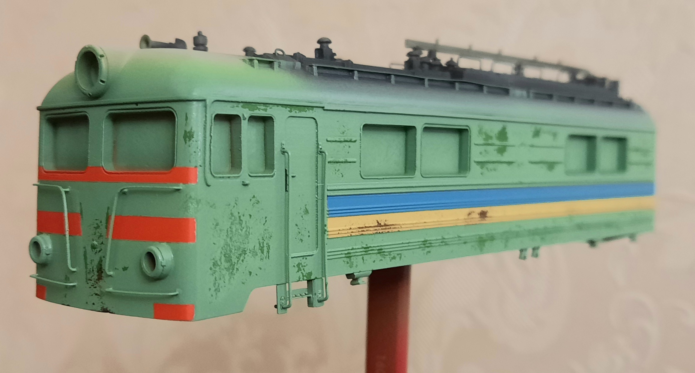

Ще багато тонкої роботи попереду. І нехай в мене кидаються капцями хоч всі учасники форума, але ВЛ8 для мене має виглядати так:

Фотки справжніх ВЛ8 УЗ, які надихають на таке знущання над смолою...

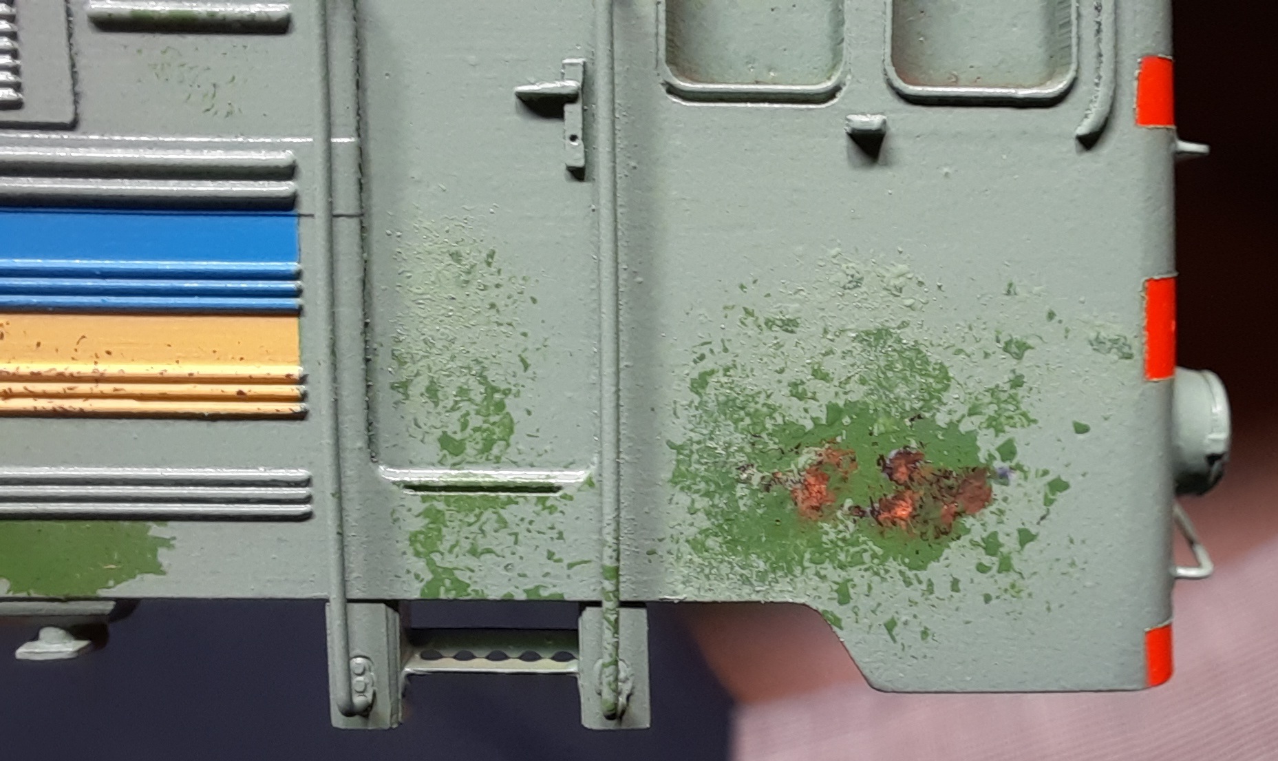

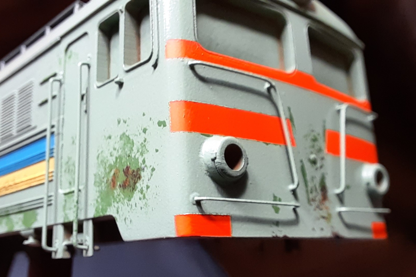

Ще поки є настрій, посидів з окремими "ранами", довів їх до (наскільки це можливо) реалізму.

Это офигенноLeonid Popov писав: ↑28 листопада 2023, 23:15Ще поки є настрій, посидів з окремими "ранами", довів їх до (наскільки це можливо) реалізму
"Солевой" метод?

Нет, АК089 Heavy Chipping. С ним подрывать краску гораздо контролированнее. Использовал эту жидкость для больших сколов. Маленькие сколы делал кусочком поролона: макал в краски нужных цветов, промакивал о салфетку и наносил в нужные места. "Каверны" ржавчины делал сухой кистью 3-мя цветами: тёмно-коричневый (база), затем "поносный" (сам бадяжил когда-то, не помню как)))
, потом оранжевый.

Колір такий. Вчора за робочим столом фоткав при лампах, там колір замість салатового якийсь сіро-блакитно-зелений був...

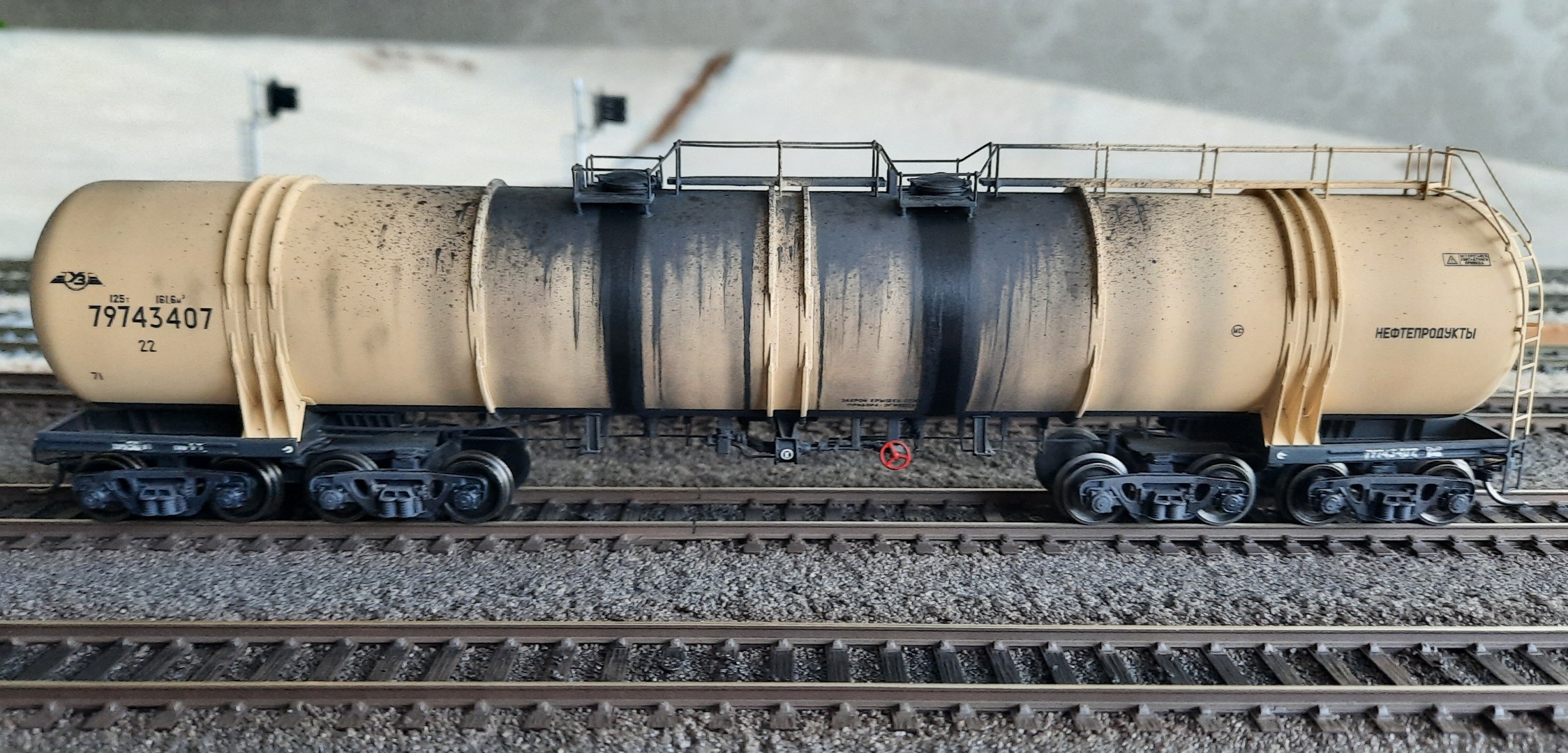

Gross Dizhka!!!

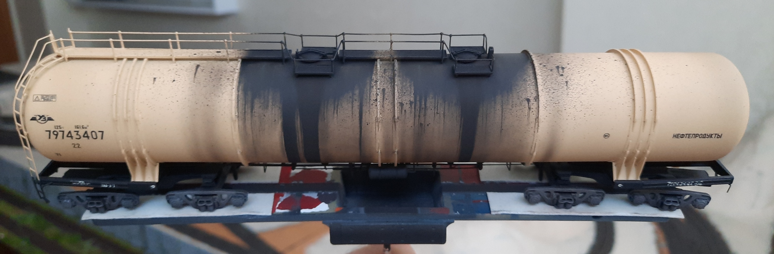

Типу так. За моєю версією цистерна відносно нова, пройшла недавно КР, але немита... Я хочу відійти від принципу "робити все по шаблону". В кожного виду рухомого складу своя історія: свій вік, свої умови експлуатації, свіє відношення людей до техніки...

Цистерна хоч і після ремонту, але все ж таки мені щось різало око... І я збагнув: співробітники наливної станції ходять по трапу та драбинах, і якщо діжка немита, то останні не можуть бути без слідів нафти. Тож засрав драбини і трапік зверху. Ще трохи більше попрацював з візками та додав нафтових клякс по торцях котла.

Дуже фантастично обробив діжку. Є ще один момент, котрий багатьма обгадунами не приймається до уваги. Але тобі підкажу.
Мова йде про ті сліди, котрі з'являются на вагонах з відкритими рамами. На діжках вони дуже гарно бачні. Ці сліди народжуються навіть раніш інших з самого початку життя діжки. А саме брудні бриски від коліс на нижній частині та торцу котла.

Дякую, Ден. Згоден з тобою, але на деяких фото прототипів нема таких слідів. Може річ у тому, що коли погода суха, не було дощів і опадів, нема і цих бризок. А поки цистерна нова або після фарбування, і недовго поїздила у суху погоду, то і цих слідів немає. Тим паче, низ моєї діжки пофарбований у чорний колір, і початкові сліди не були б помітні. Але я згоден з тобою у тому, що з ними бочка виглядає ефектніше. Ну я тільки вчуся, тому "обгадун" з мене ще такий собі.

Та то в тебе вже пора вчитись, та брати уроки. У порівнянні з тобою я просто обмазав ногою лайном і щасливий.
Але зауважу, навіть на додатому тобою знімку ті сліди є. Бо вони не тікі від дощу,а також знос рейок, мастила, тощо. Твоя діжка гарна і так. Наносити чи ні діло смаку.
