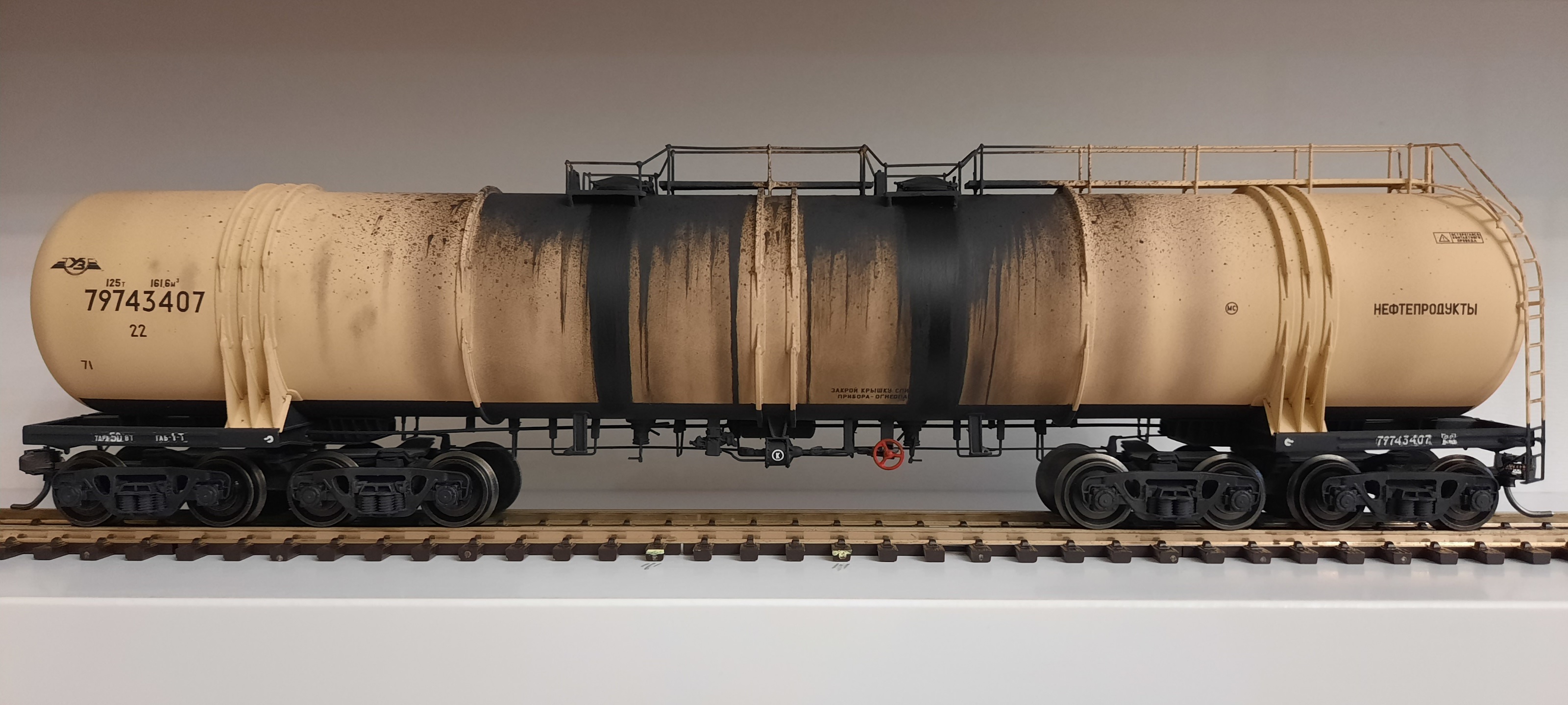

Типу так. За моєю версією цистерна відносно нова, пройшла недавно КР, але немита... Я хочу відійти від принципу "робити все по шаблону". В кожного виду рухомого складу своя історія: свій вік, свої умови експлуатації, свіє відношення людей до техніки...

Цистерна хоч і після ремонту, але все ж таки мені щось різало око... І я збагнув: співробітники наливної станції ходять по трапу та драбинах, і якщо діжка немита, то останні не можуть бути без слідів нафти. Тож засрав драбини і трапік зверху. Ще трохи більше попрацював з візками та додав нафтових клякс по торцях котла.

Дуже фантастично обробив діжку. Є ще один момент, котрий багатьма обгадунами не приймається до уваги. Але тобі підкажу.
Мова йде про ті сліди, котрі з'являются на вагонах з відкритими рамами. На діжках вони дуже гарно бачні. Ці сліди народжуються навіть раніш інших з самого початку життя діжки. А саме брудні бриски від коліс на нижній частині та торцу котла. 8-)

Дякую, Ден. Згоден з тобою, але на деяких фото прототипів нема таких слідів. Може річ у тому, що коли погода суха, не було дощів і опадів, нема і цих бризок. А поки цистерна нова або після фарбування, і недовго поїздила у суху погоду, то і цих слідів немає. Тим паче, низ моєї діжки пофарбований у чорний колір, і початкові сліди не були б помітні. Але я згоден з тобою у тому, що з ними бочка виглядає ефектніше. Ну я тільки вчуся, тому "обгадун" з мене ще такий собі.

Та то в тебе вже пора вчитись, та брати уроки. У порівнянні з тобою я просто обмазав ногою лайном і щасливий. :mrgreen:
Але зауважу, навіть на додатому тобою знімку ті сліди є. Бо вони не тікі від дощу,а також знос рейок, мастила, тощо. Твоя діжка гарна і так. Наносити чи ні діло смаку.
