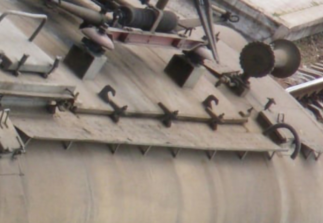

Після вчорашнього обстрілу Одеси в мене тремтіли руки, тож брати моделі я не став, щоб їх не спаганити... А сьогодні з'явилося невелике бажання зробити правильні (як на ВЛ8) стійки антени на другій секції та трішки доробити дах на першій секції (додав імітацію з'єднання між токоведучими шинами обох секції та зробив їх крайні кромки правильної форми).
Повідомлень: 1050
Has thanked: 978 times
Been thanked: 1711 times
Зробив ручки люків пісочних бункерів та (особливо геморойна річ) крюки для підйому сегментів даху під пантографи.

С ВЛ8 у меня пока что получается наибольшая возня. Этот лок для меня является воспоминанием детства с Приднепровской дороги, поэтому захотелось многое изобразить в нём. Опишу, что дополнил, чего не было в наборе:
1. Дополнительное подрессоривание.
2. Трубки пескоподачи.
3. Страховочные балки.
4. Рычаги тормозной передачи.
5. Боковые опоры кузова.
6. Гасители колебаний.
7. Крепления под катушки АЛС.
8. Редукторы скоростемеров.
9. Краны пескоподачи.
10. Шланги пескоподачи.
11. Брезентовый переход между секциями.
12. Межсекционные краны.
13. Упоры люка.
14. Ручки люков песочных бункеров.
15. Соединение токоведущих шин.
16. Имитации гаек, болтов, всякие трубки.
17. Свистки.
18. Крюки для подъёма съёмных секций крыши.
19. Разъединители.
20. Антенна.
21. Разрядник.
Фух... Надо уже красить. А то так и крыша поедет...
