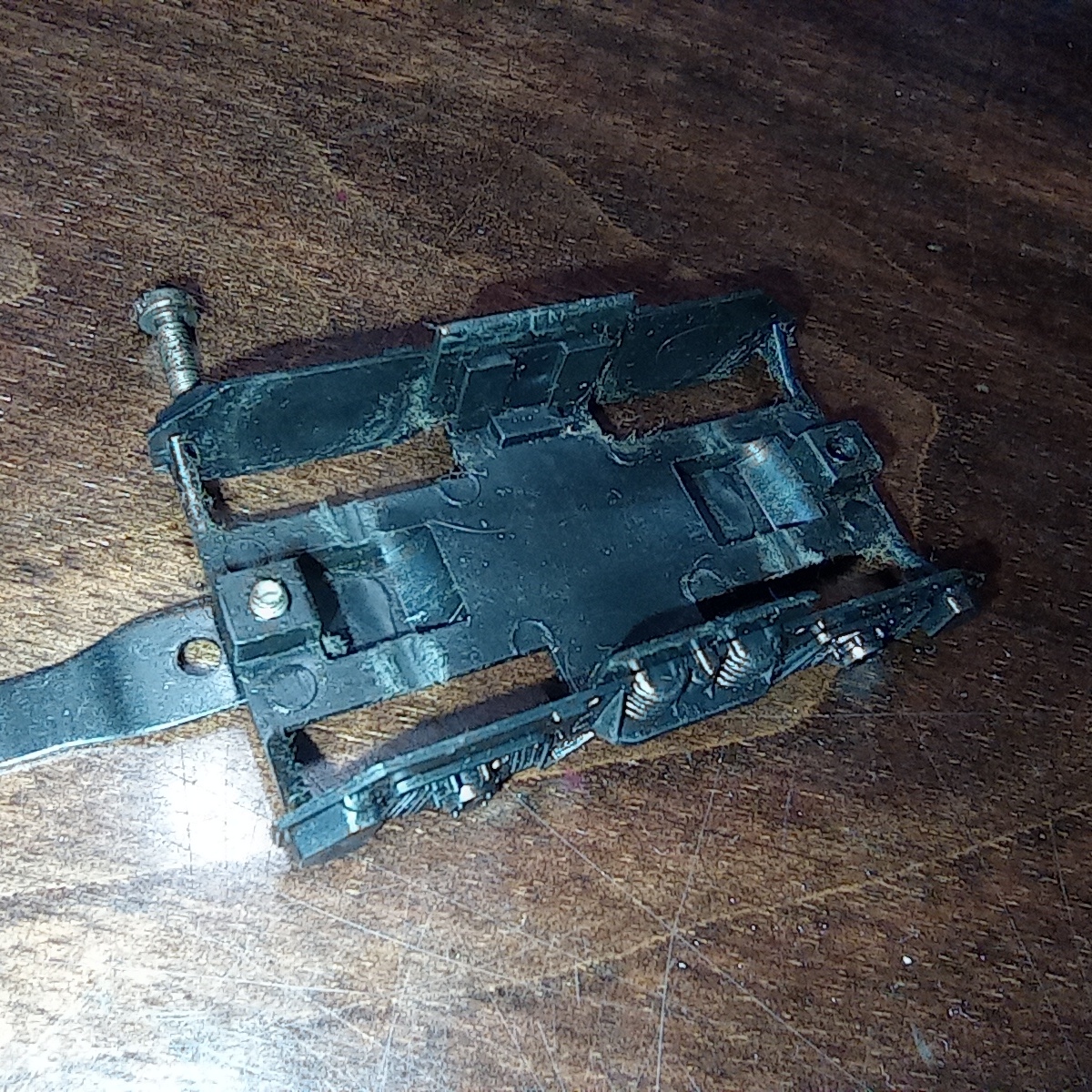

Re: Проблеми V100/BR110
Розібрався в чому проблема на 110-му. Шестерні цілі, але на нижній кришці візка вироботки від осей. Відповідно, кришка не притискає колісну пару як треба, звідти й хруст та підстрибування.

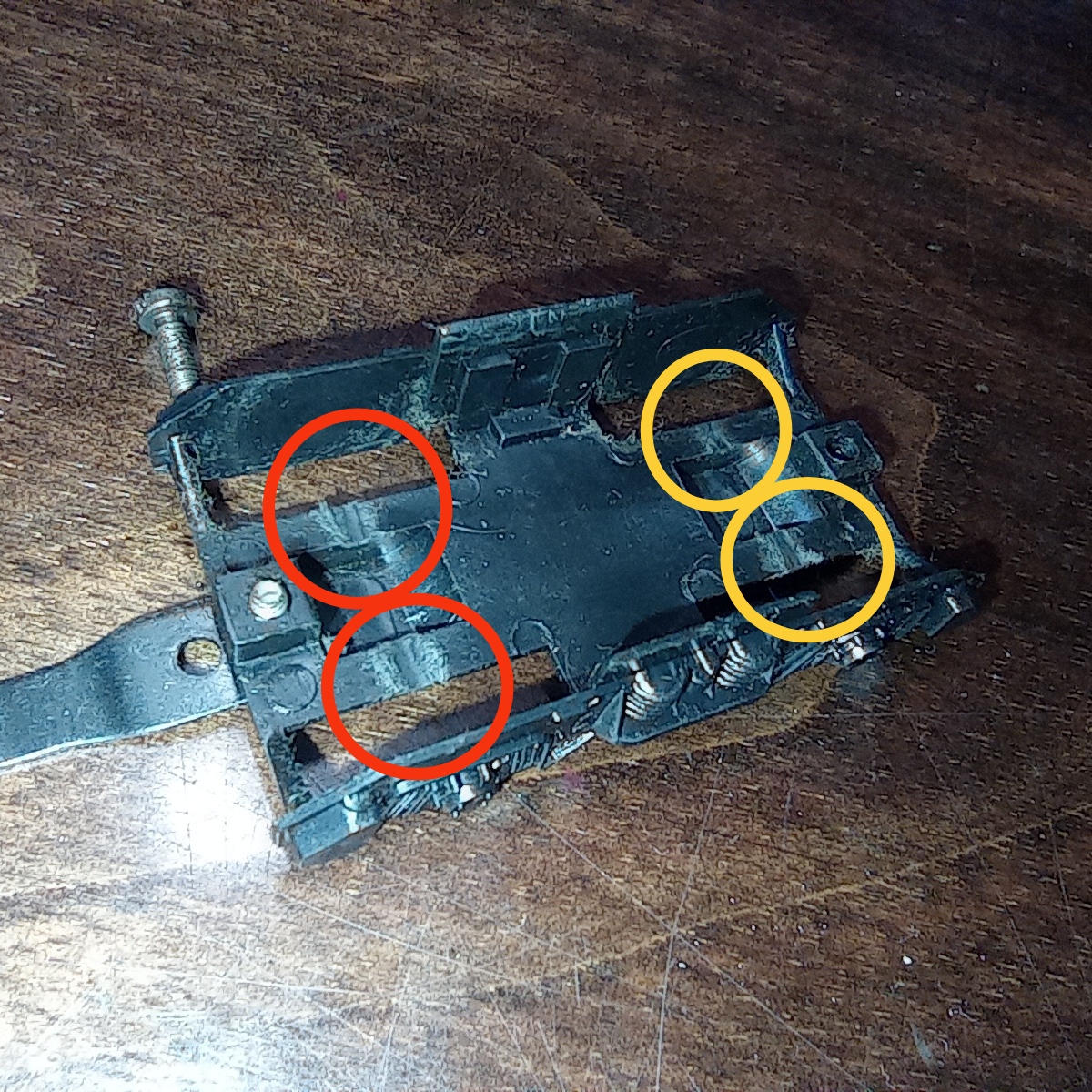

Не знаю, як виглядала раніше нижня кришка зсередини, але явно видно, що вісі зробили глибокі лунки і всі вони різної глибини. Червоним більш глибокі, жовтим - менші. Шестерні теж добру яму зробили.
