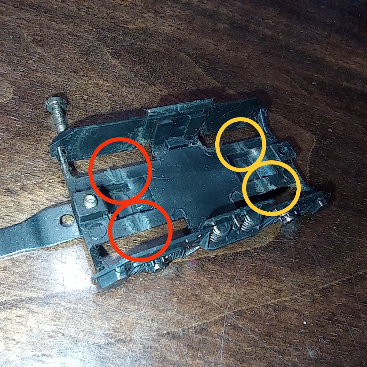

Розібрався в чому проблема на 110-му. Шестерні цілі, але на нижній кришці візка вироботки від осей. Відповідно, кришка не притискає колісну пару як треба, звідти й хруст та підстрибування.

Re: Проблеми V100/BR110
Дивно, а чому вісі не стали як треба у свої лунки? :|
Не знаю, як виглядала раніше нижня кришка зсередини, але явно видно, що вісі зробили глибокі лунки і всі вони різної глибини. Червоним більш глибокі, жовтим - менші. Шестерні теж добру яму зробили.
Гм.. А шестерні на вісях оригінальні стоять? Може чийсь колхоз? Можна знімок іншої частини візка та колпар.
Трохи пізніше зроблю фото, бо вже зібрав його.)
Взагалі він був придбаний на початку 80-х в "Юному техніку" новий.
