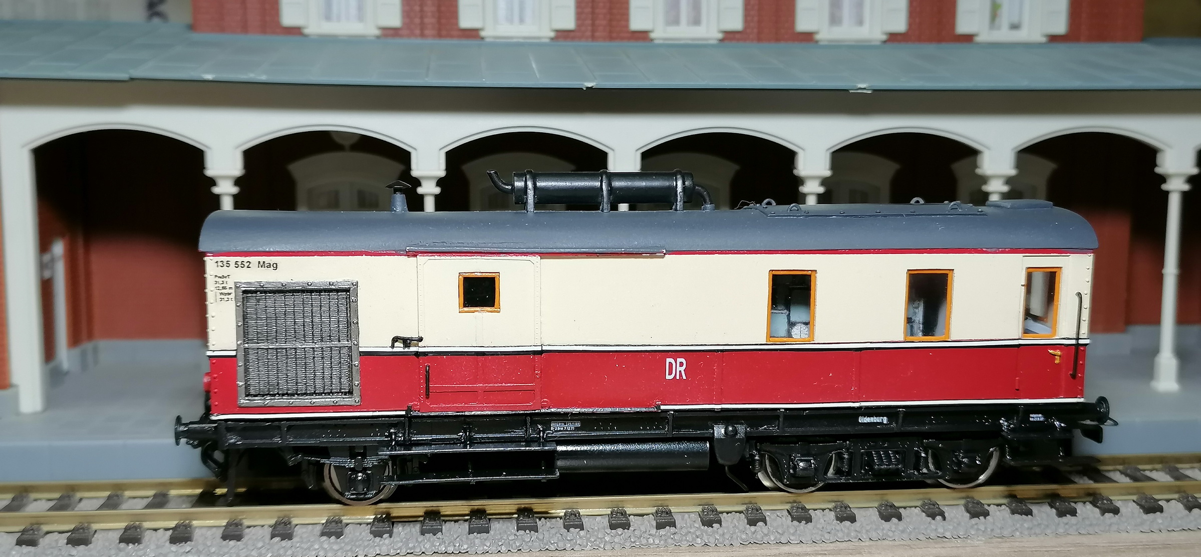

Вернусь к модели. Занялся тележкой. Заформовал и отлил из смолы две нужные боковины тележек. Укоротил на 2 мм под нужное межосевое.
Скомпилировал с нижней крышкой тележки BR110, примерил. Вроде ничего так. Приделал сцепку. Сейчас тележку загрунтовал и в покраску.

Всё, доделал.
Тележка покрашена и установлена на место. Добавил ещё маленькие ёмкости для песка по бокам и имитацию двигателя внутрь.
К этой мотрисе будет (когда нибудь :) ) ещё вагон. VS 145 502 Тут, правда, будет перепил вагона "Hecht".

Преотличнейший запил! Впрочем, как всегда 8-)
Been thanked: 526 times
Re: Мои самоделки
Классный аппараат :!: 8-) особенно мне понравилась огромная решётка рaдиaторa холодильникa, окрашенная в тёмный, сделанная в ручную 8-)...
и вообще, Вaши Aнaтолий работы для меня лично, как "подсказки" в моделизме, я довольно многое взял из них себе "нa зaметку" 8-) :!:.

Спасибо за оценку моего творчества. :oops:
Кстати, донор для вагона сегодня приехал. Сижу и намечаю как его пилить. Для начала нужно корпус укоротить на 25 мм, разрезав его в 13-ти местах. В общем, хардкор продолжается. :)
