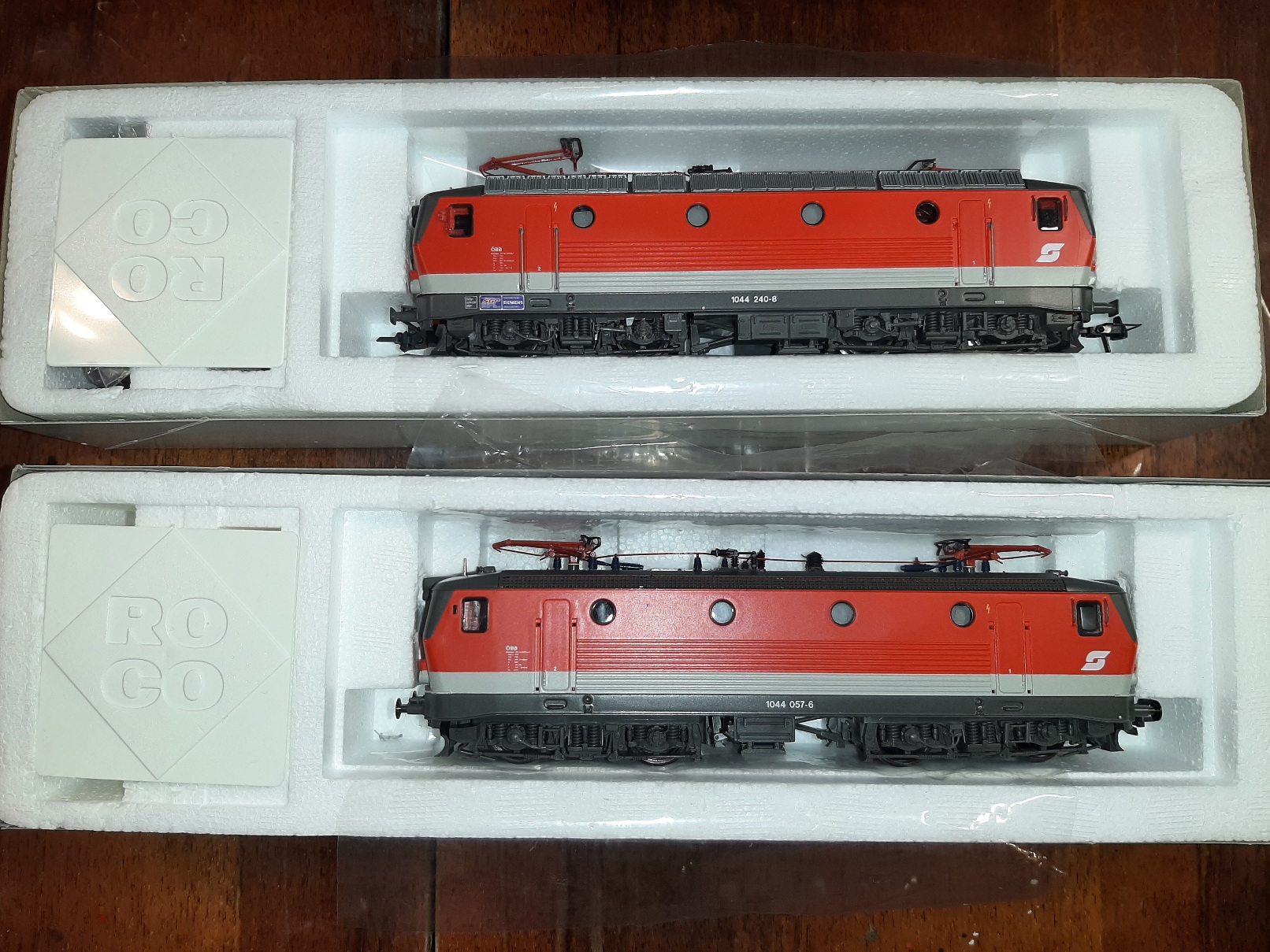

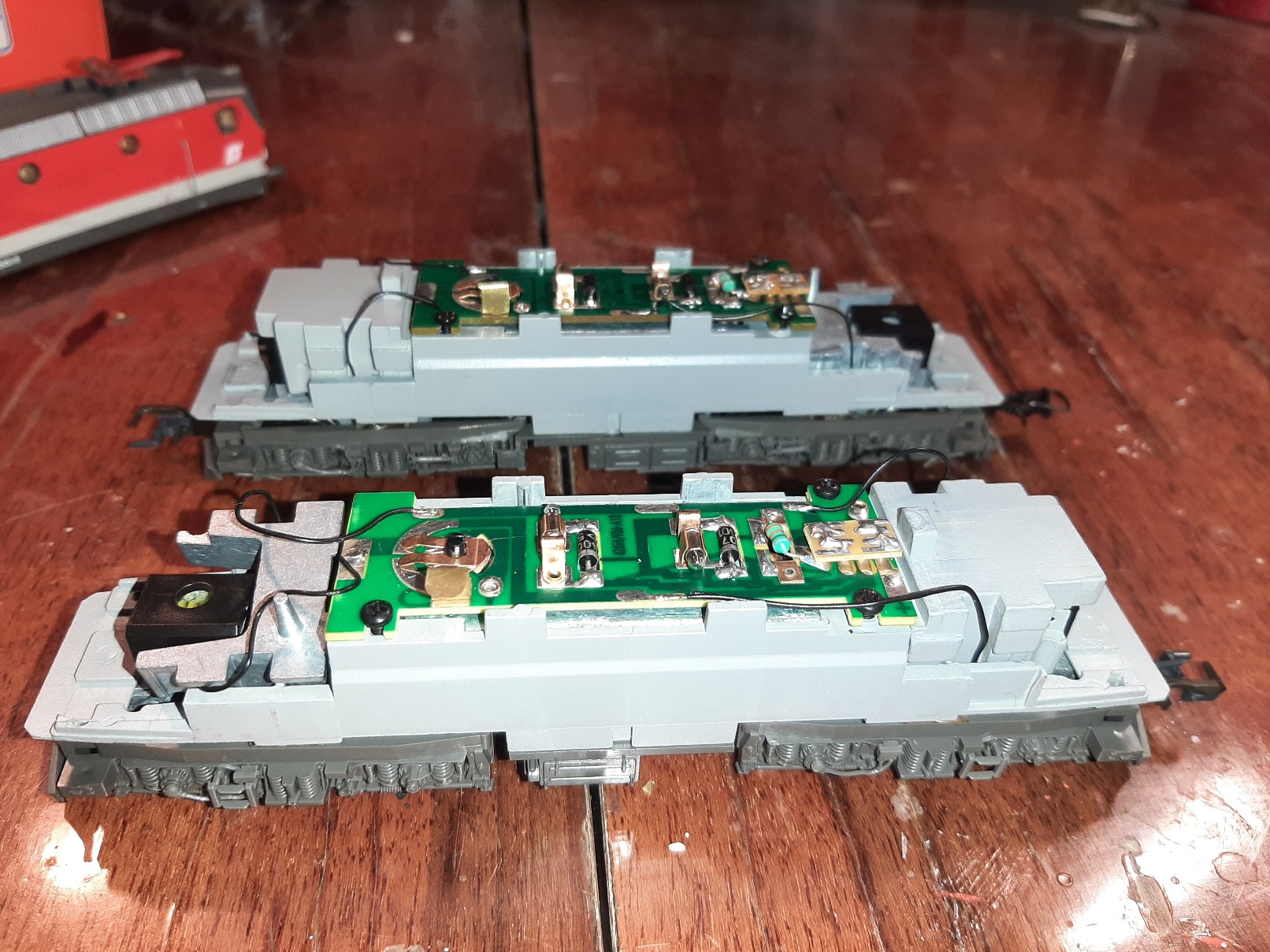

Розпочав зборку ВЛ80С. Кіт фірми RTM.
Модель буде ходова. Для обмоторювання буде використано Roco rh1044 2 одиниці.

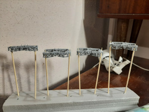

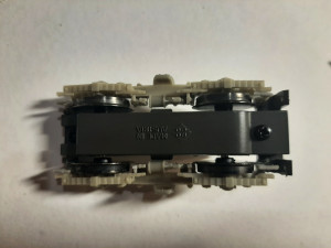

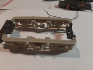

Каменів багато. Вже на етапі заміни боковин візків почалися.

Rusello писав:
12 серпня 2023, 16:44
Каменів багато. Вже на етапі заміни боковин візків почалися.20230812_163914.jpg20230812_164219.jpg20230812_164108.jpg
Гадаю Ви в курсі, що ці донори мають меньше міжосьове. Між шкворнями теж потрібно зменшувати відстань . Всі ці нюанси я розповідав попередньому власнику цього кіта.

Так. Знаю але хочу щоб модель була ходовою тому, міжшкворневим доведеться пожертвувати а міжосьове відрізняється на 2 мм. Майже непомітно.

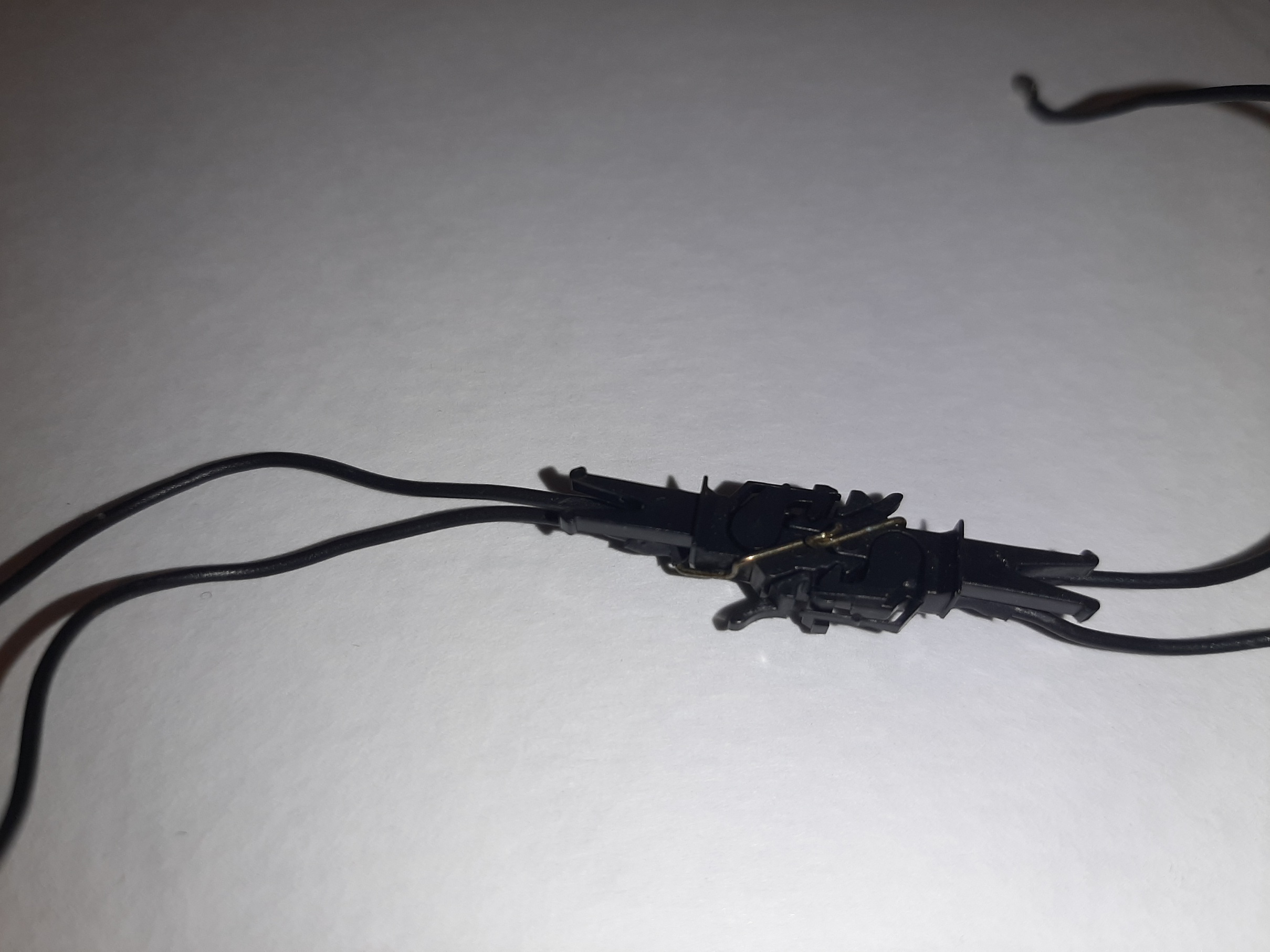

З'єднання секцій здійснюється контактною зчепкою Viessmann.

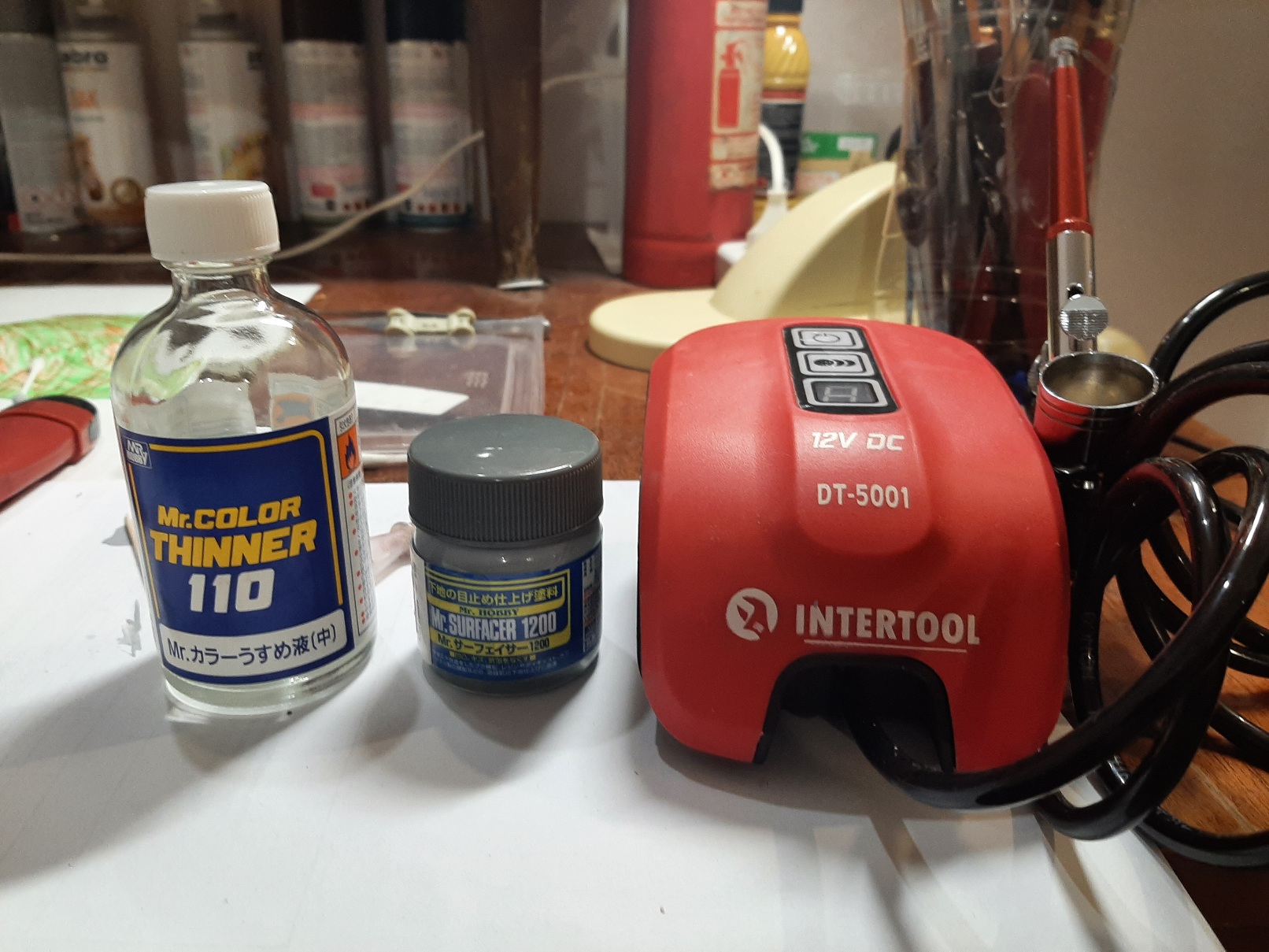

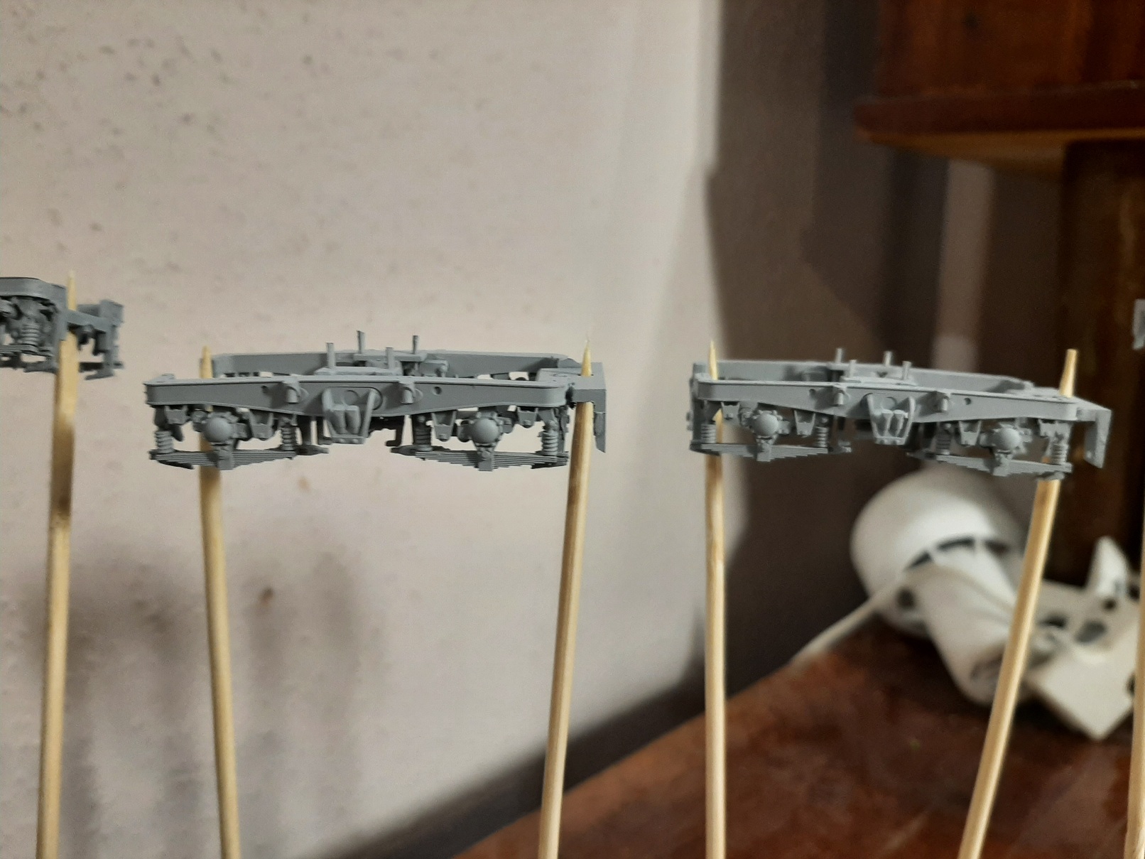

Змонтовано та загрунтовано візки.
Використані приладдя та матеріали.

А міжшкворньові відстані візків співпадають з тими, що на донорах?

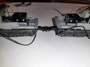

Між секціями не буде динамічного з'єднання?
Rusello
Повідомлень: 110
З нами з: 26 жовтня 2019, 09:51
Имя: Руслан
Has thanked: 52 times
Been thanked: 44 times
Re: ВЛ80С моя зборка.
Повідомлення Rusello »
Міжшкворневе у донора 91 мм, у моделі 86 мм. Між секціями спробую використати штатні зчепні механізми донорів.

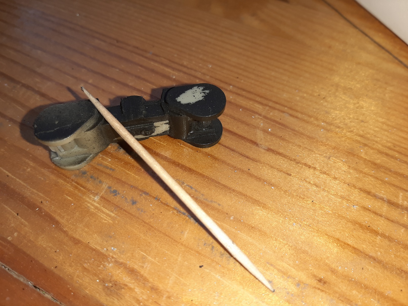

Нажаль, під час проведення невеличкого стрес тесту, виявилось, що фарба сходить з деталей разом з грунтовкою навіть при несильному впливі зубочистки. Деталі знежирювалися у воді з миючим засобом та бензином Калоша. Подальші роботи зупинено на час проведення розслідування та усунення причин та наслідків.

Класика жанру для смоли, на жаль. Спробую трохи зберегти вам час та нерви - візьміть Fine Resin Primer від AK. Єдиний грунт, який міцно тримається у моїй практиці.

viewtopic.php?t=1638
Я колись торкався теми поганого зчеплення лако-фарб зі смолою... Може стане у нагоді...

Зараз перед фарбуванням всі деталі "вимочую" у ізопропіловому спирті.

Візки для 116го,Гусєва,в ІПС, перетворились на шмарклі.

Дякую за поради. Зараз пробую рецепт, який десь побачив на youtube. Сенс в тому, щоб перед грунтуванням обробити (знежирити) деталь тим розчинником який використовується для розрідження грунту або фарби. Піддослідна деталь загрунтована та сушиться.
